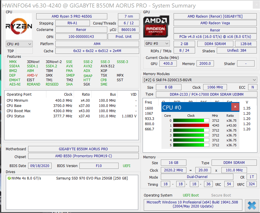

Verständnisfrage:
habe den FSB testweise auf 101Mhz erhöht.
ZEN Timings zeigt RAM auf 4000Mhz und IF mit 2000Mhz.
HWInfo als Clocktakt 2020Mhz.
Verstehe ich nicht so richtig, wie nun RAM und IF damit interagieren.
(CPU-Teiler ist klar)
Glaube ZenTimings beachtet keinen unterschiedlichen Basistakt ("FSB" gibts schon seit geraumer Zeit nicht mehr :F), der geht glaube immer von 100MHz aus. Irgendwie sowas hatte ich von cm87 im CB-Forum mal gelesen.

Verständnisfrage:
Wird wahrscheinlich mit der nächsten Version von ZenTimings korrigiert:

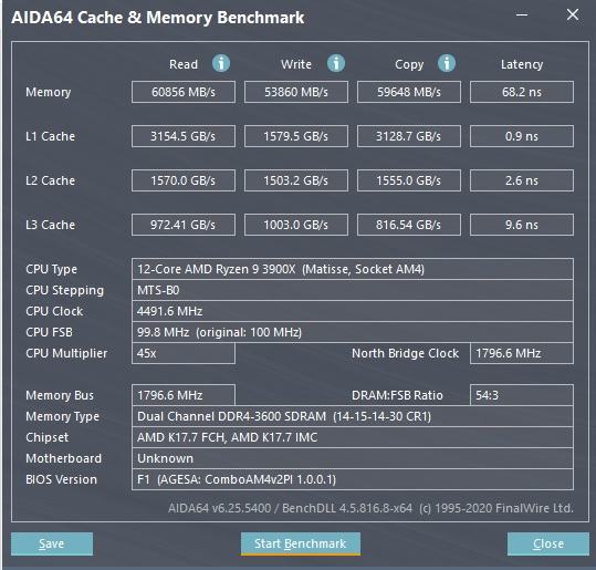

also es scheint so als ob der speicher doch was taugt :)
3600er Gskill mit B-Die und Optimierten Timings auf einem B550 mit 3900X, achja Vollbestückung 4x8GB
tFRC geht nicht noch ein wenig niedriger?

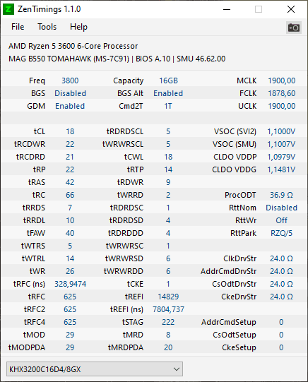

könnte helfen, vddg, vddp hast du auto? sind nämlich recht hoch auf deinem letzten zentiming
