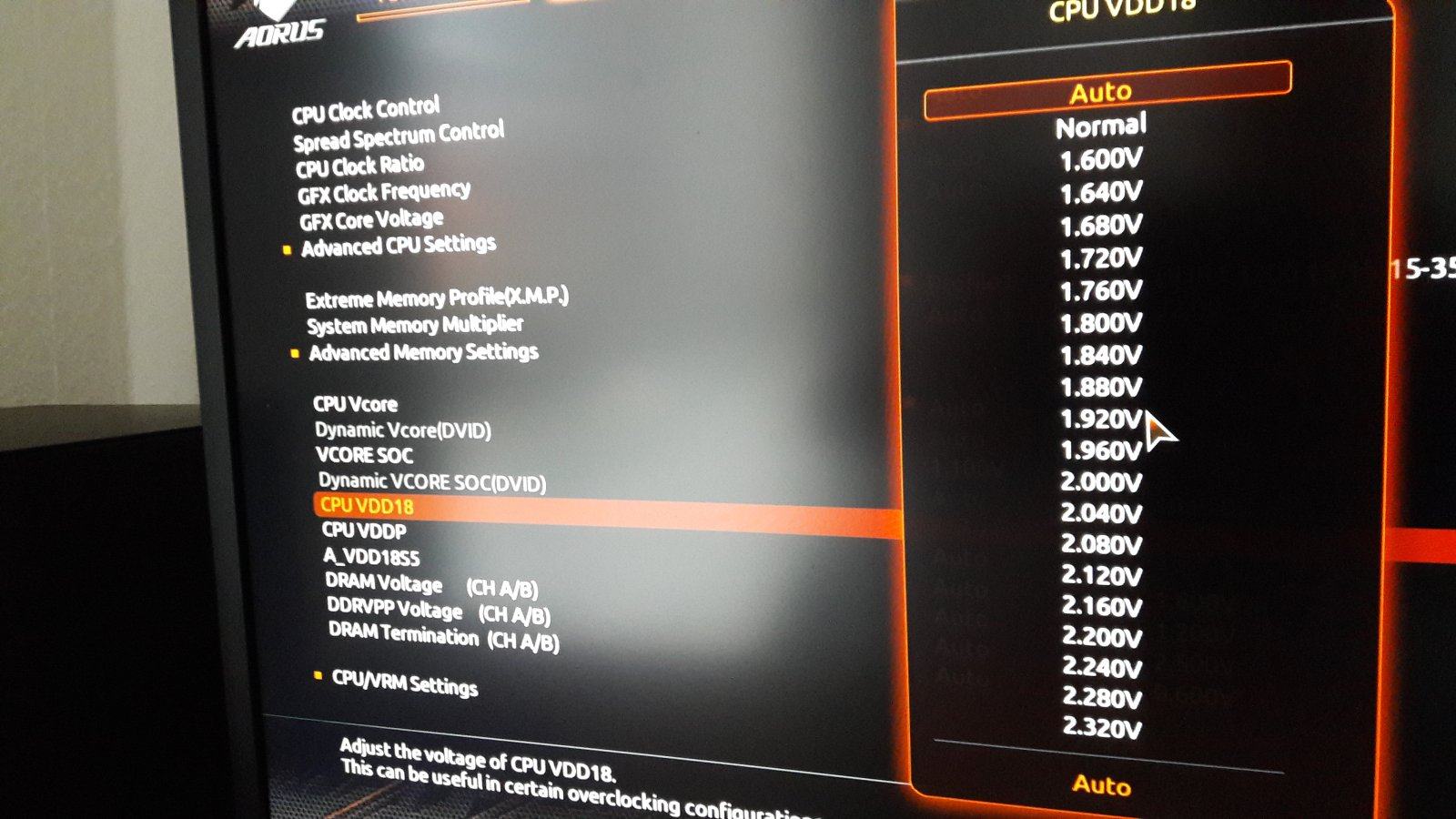

OK, was bedeutet das? Das 2x16 DR Käse sind? Ich hätte aber gerne 32GB hoch taktenden RAM (bis 4000, um 1:1 mit der IF zu fahren auf 2000 -> geht um die iGPU).
Hast du denn mal verschiedene Werte probiert, welche ich vorgeschlagen habe zu ändern (VDDP, Rtt)? Solange das Board nicht irgendwie limitiert sollte das nur eine Einstellungssache sein.

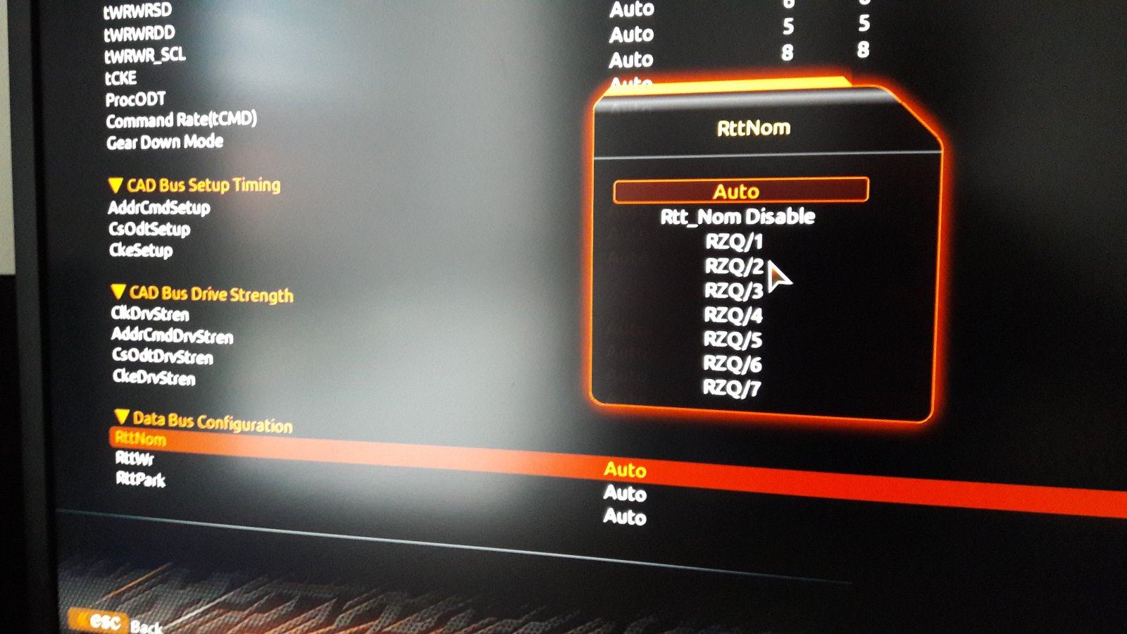

Ja. siehe Bilder. Ich kann bei VDDP nur einen Offset einstellen und Rtt habe ich nach Tabelle auf Seite 1 eingestellt und auch hier im Thread einen Screen mit B-Dies mit 3733Mhz mit relativ konservativen Einstellungen mal übernommen. Die 2x16Gb funktionierten nicht, die 2x8GB dann schon. Wobei ich bei letzteren nicht über 3800MHz hinaus komme. Selbst nur die Haupttimings auf bspw. CL20, Rtt angepasst, VSoc 1,1V, Rest "Auto".
Evtl. bin ich ja auch im komplett falschen Menu/Punkt unterwegs.
edit: hab VDDP gefunden. War versteckt. siehe letzten beiden Bilder.
Mich wurmen noch einige Sachen bei dem Board: den Idle bekomme ich nicht hin (hier gibts einige, welche Idle-Rekordwerte posten). Zudem würde ich gerne einen Offset-Wert des GPU-Taktes einstellen können und keinen Absolutwert, welcher die iGPU permanent bei bspw. 2100MHz hält. ... und 4GB VRAM gibts nunauch nicht mehr.

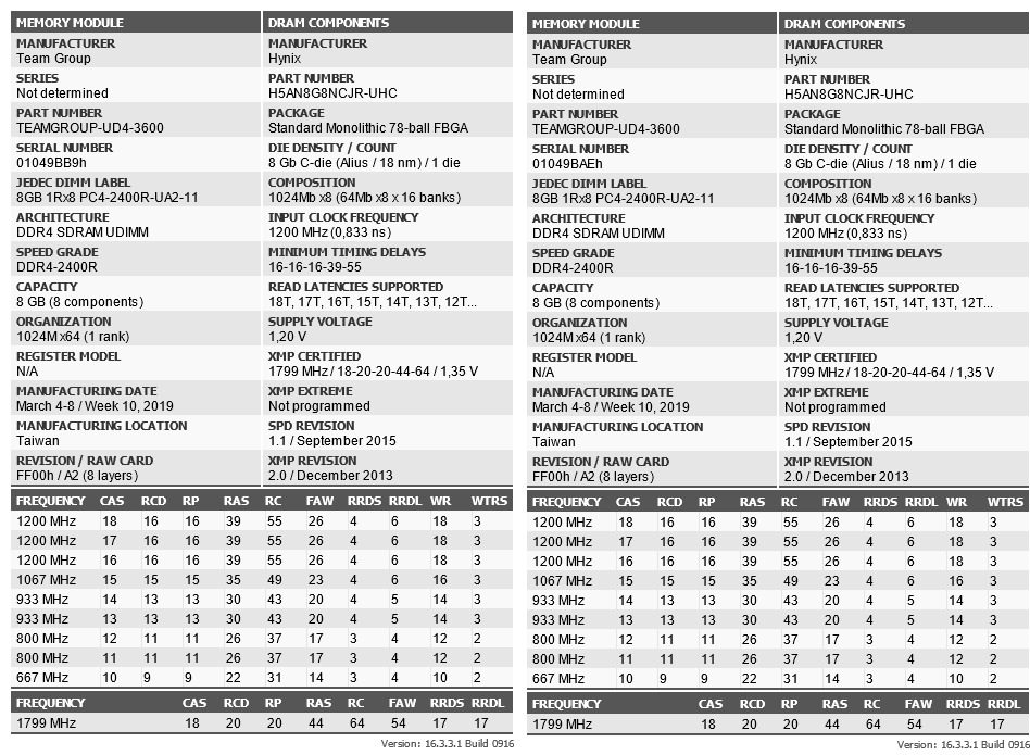

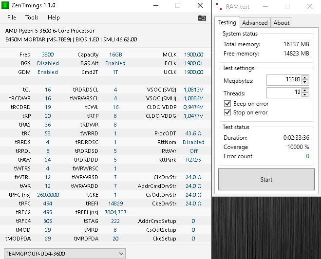

Mit meinen momentan wieder verbauten TeamGroup 16 GB Kit hatte ich das Problem das ich die 3800 MHz plötzlich nicht mehr erreicht habe, jetzt nach erneutem Einbau.
Da viel mir aber ein das ich irgendwo mal gelesen hatte die Riegel gegeneinander zu Tauschen. Habe ich auch gemacht und es gingen die 3800 MHz wieder.
Kann es sein das die Riegel, beide die selben Spezifikationen und Timings, irgendwie anders auf die Speicherkanäle reagieren? Finde ich schon kurios.

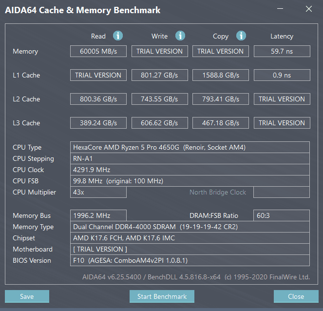

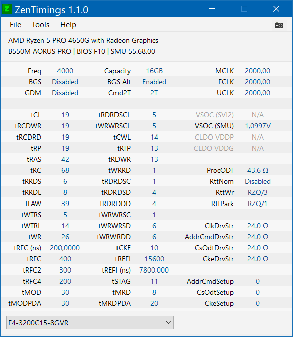

Ripjaws 2x8GB 3200CL15:
rechte Seite alles manuell gesetzt, ebenso die Maintimings 19-19-19-19-42-68
VDDP = 0,9V
tRFC, tRFC1 und tRFC2 sind ebenfalls meiner Fantasie entsprungen.
VDimm=1,42, Tools zeigen 1,45V (bin gerade dabei, die VDimm zu senken...)
Rest "Auto"
Welchen Zusammenhang gibts denn zwischen den Maintimings? Und wie definiert sich tRFC?
Wo kann ich noch dran herum schrauben?
Allmählich steige ich ja durch... :d

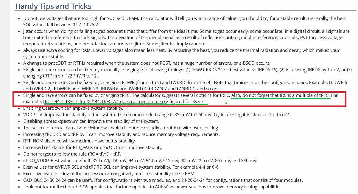

Meinst du diesen Artikel?

Nutzt du jetzt absichtlich Dual Rank Rtt Werte oder sind die noch so eingestellt, weil vorher DR verbaut war? Hast du mal probiert ob es nur ausreicht die trcdrd zu erhöhen, sprich CL18-18-20-18 (CL-tRCDWR-tRCDRD-tRP)?
Kurz gesagt: Je näher der Slot an der CPU ist, desto schlechter geht er. Wenn du also den leicht schlechteren Riegel in den schlechteren Slot machst, kann es zu Problemen kommen.

Habe momentan diese Einstellungen:
Tausche ich die Riegel gegeneinander aus, Schicht im Schacht / Ende im Gelände, kein booten mehr mit 3800 MHz ja nicht man 3733 MHz funktionieren. Komme nur noch auf 3600 MHz.
Das ist das was mich ein wenig stutzig macht. Die Kontakte habe ich mit Alkohol gereinigt und auch mit einer Lupe die Kontakte auf dem Board untersucht, nichts gefunden.
Haben die Teamgroup Samsung B-Die drauf?
3800MHz bei Ryzen ist immer Glücksspiel. Wenn man das entspannter haben möchte, auf die 33MHz verzichten und 3733/1866 Nutzen
Ne das Hynix CJR. Beider Riegel identisch bis auf die Seriennummer.
Danke für deine Rückmeldung.

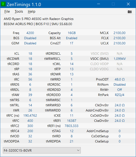

Hattest du meinen Post #5.657 bemerkt? Mir ist das aufgefallen und ich hatte die Rtt-Werte korrigiert. Damit ging dann 19-19-19-19....
Edit: jetzt habe ich dein fett hervorgehobenen Satz verstanden: muss ich ausprobieren. In welchem Kontext stehen dazu tRAS und tRC (mathematisches Verhältnis)?
Den Post habe ich wohl wirklich übersehen. Dann vergiss meinen zweiten Satz wieder. Aber laut dem ZenTimings Screen hast du auch dort noch Rtt Werte für Dual Rank :d
Läuft aber super. :) Bin schon bei 1,38V.
Das lässt die Frage auf kommen, nicht doch bei 4000MHz auf 18-18-18-18 zu gehen...
Gibts eine verständliche Erklärung, wie tRAS und tRC eingestellt werden? Weil diese sind ja oben laut dem Post #5.659 Basis für andere Werte.
BTW: meine Latency mit ca. 59ns (Siehe oben) ist doch schon ganz ordentlich?!

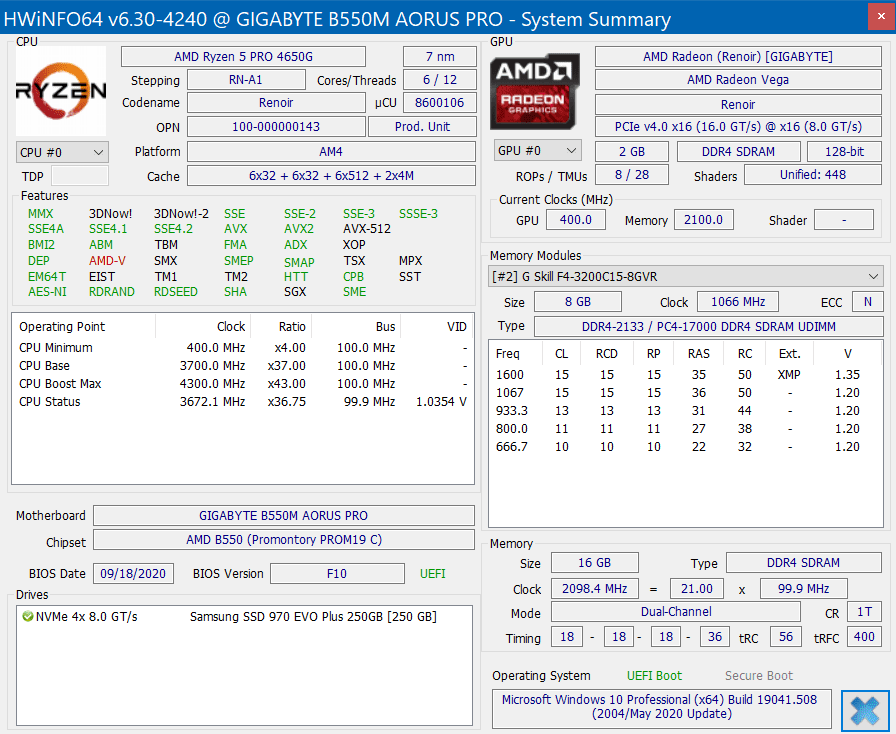

Hab noch nicht wirklich nen Plan was ich hier genau mach, aber hier mal 2000MHz 14-15-14-32 @ 1,6V:
Bis jetzt eigentlich nur mal grob die Timings eingestellt und dann mal spasseshalber auf 2000MHz gegangen. Hatte auch noch TRCD auf 14 probiert, aber da istv er schon beim Screenshot machen
abgeschmiert.. :d
Was nun wirklich voneinander abhängig ist, streiten sich dich Profis. Orientieren kannst du dich an: tRAS = tCL*2, tRC = tCL+tRAS (+x). Bei trfc den niedrigsten stabilen Wert. So in der Richtung handhabe ich es als.

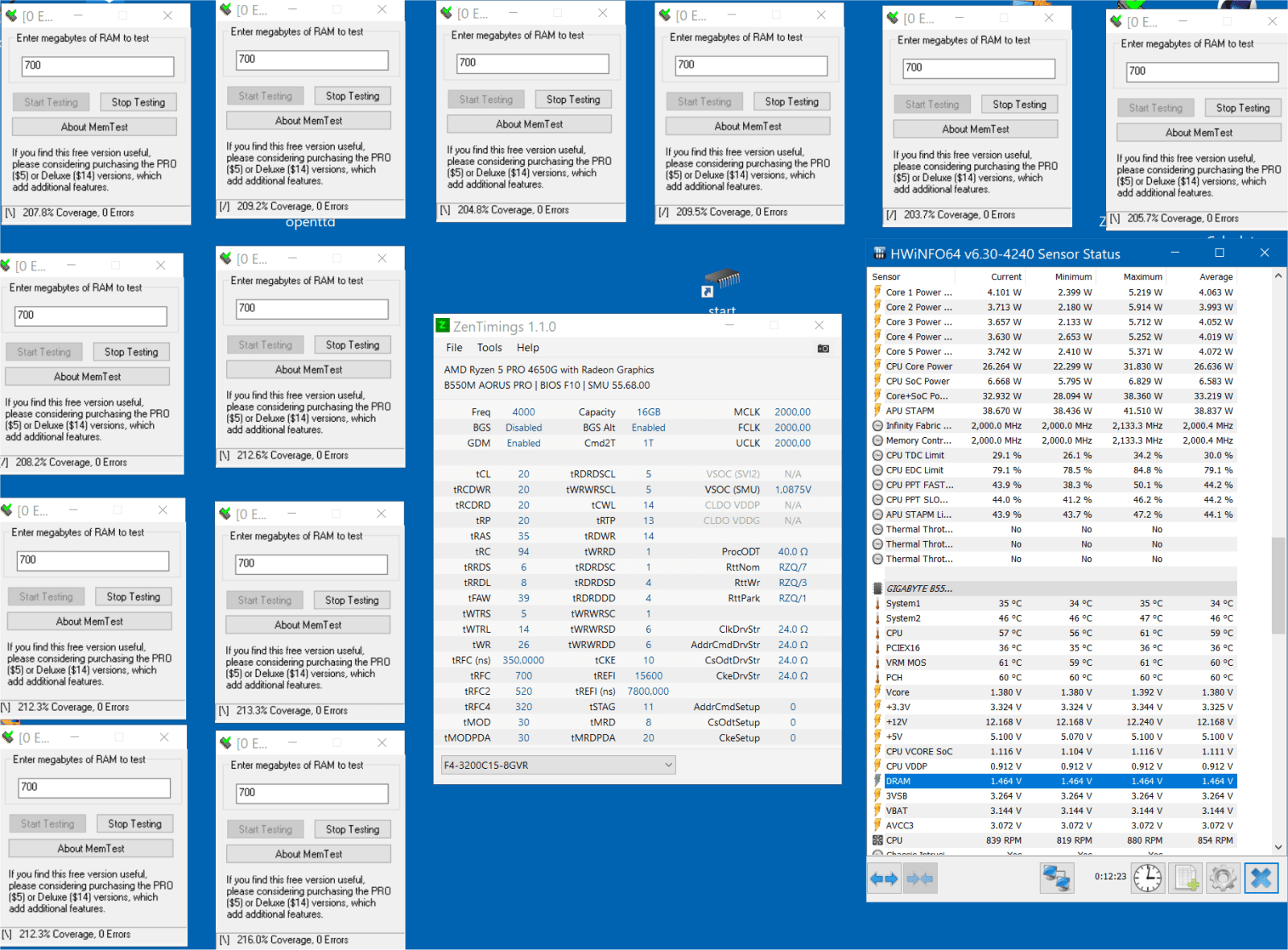

Wasserstandsmeldung, siehe Anhang.
Ohne weiter in den Parametern zu versinken, ist das Ding stabil mit 4000MHz und spukt hin und wieder bei 4200Mhz Fehler im HCI Memtest aus (AIDA Lesen 63000MB/s und 55ns).
Ich habe jetzt @Reous deine Formel an dieser Stelle noch nicht angewandt und werde jetzt aber mit der gewonnenen Erkenntnis auf meine Ripjaws 2x16GB DR 3200CL15 wechseln. :)
Vielen Dank für die bisheringe Unterstützung!
