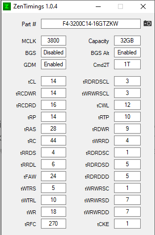

Habe selbst 2x 16 GB 3200 cl 14
Die laufen aktuell so:
Brauchen aber auch 1,52 Volt dafür.
Gruß Bernd

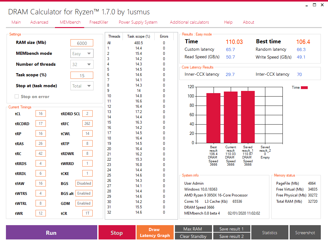

@Cyberbernd ich habe gerade mal deine Timings getestet aus Spaß. Im Ryzen DRAM Calculator Benchmark waren das zu meinen mehr als 20 sec.

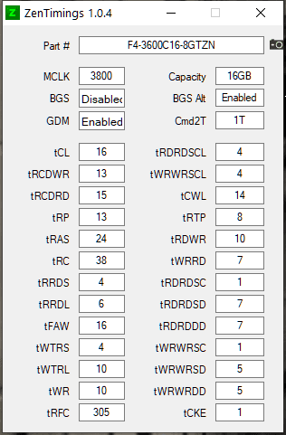

Teste mal meine, vielleicht packen die RAM`s das. 1,48 brauchen meine RAM`s .

Neenee ich lass das so. Im Im Ryzen DRAM Calculator Benchmark habe ich so 106.5 sek.
Sind ja auch 32 GB statt 16 Gb. Die 1,52 Volt sind auch kein problem ..40 grad haben die Ram Module noch nicht gehabt.

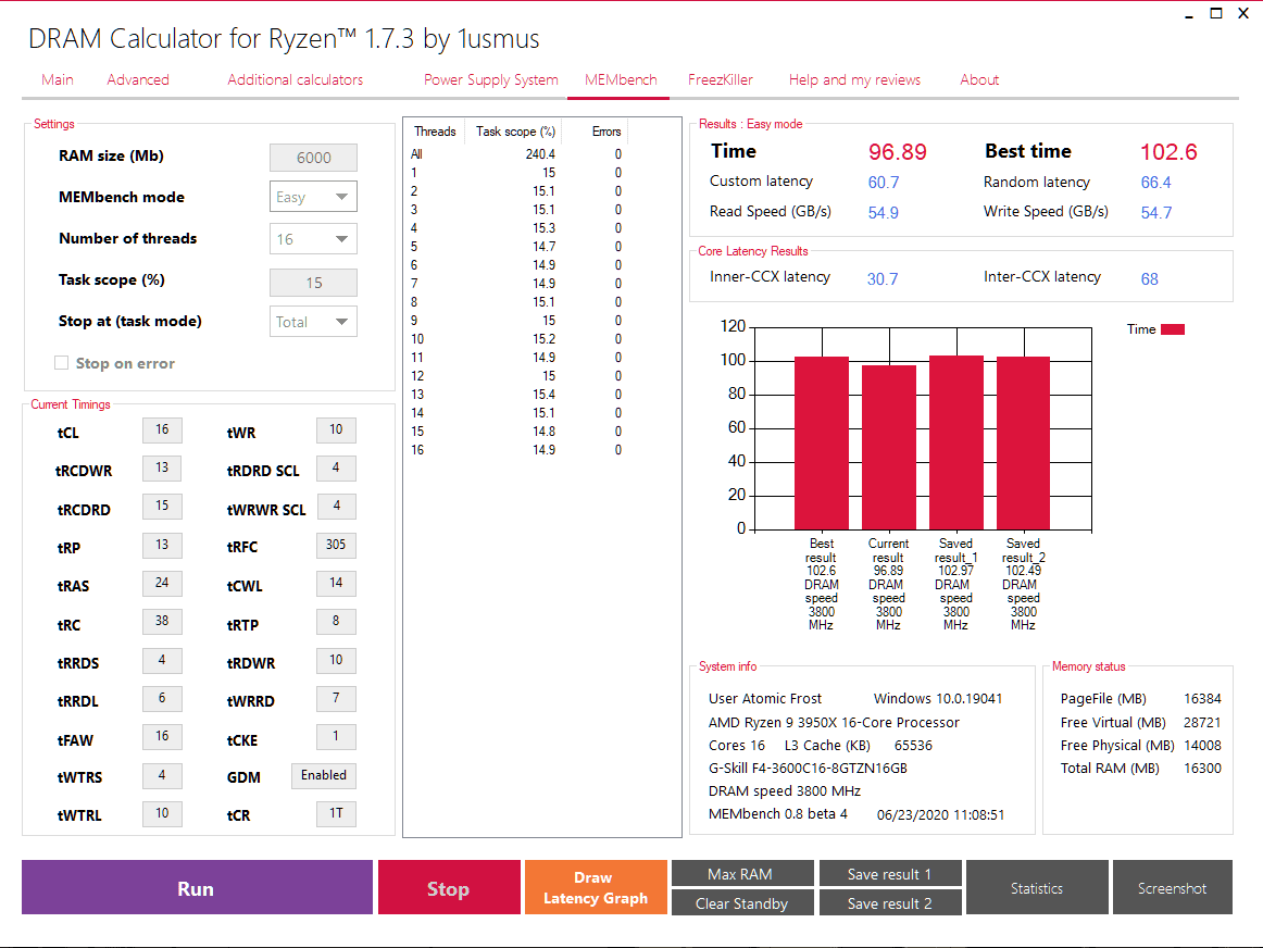

War nur ein Tipp. Hatte auch auch mal HT aus gemacht für den Test. Was deinem 3800x schon näher kommen sollte.
Der Calc füllt beim Benchmark automatisch die Threads auf und erhöht entsprechend den Gesamt Task Scope. 16 "echte" Kerne sind außerdem nicht gleich gestellt mit 8+8. Die Ergebnisse düften daher ohne SMT besser ausfallen. Wenn du eine Vergleichbarkeit haben willst, solltest du einfach CCX3+4 deaktivieren.
Ich hatte eigentlich nur die Timings von meinen vergleichen wollen mit Cyberbernd. Dort kamen bei meinem System 20 Sekunden mehr raus mit seinen Timings. Werde aber aus Spaß mal Kerne später abschalten. Mal schauen wie es sich dann verhält.

Bin sonst so bei 103-104 sec. bei dem setting.
Na das passt doch dann. Solang man SMT aktiviert lässt, sind die Ergebnisse selbst über unterschiedliche CPUs hinweg halbwegs vergleichbar, eben weil die Threads/Task Scope entsprechend aufgefüllt werden.
