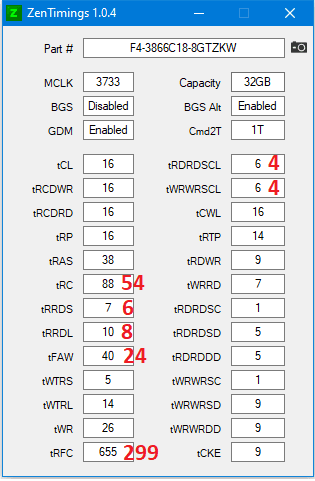

Reous, kannst mir auch die Timings für 3733 CL 16 sagen? xD
aber wie gesagt, möchte gerne bei 1.4V bleiben.
Wenn es nach mir ginge, würd ich auch das so lassen. :d
Probier mal diese. Sollte es mit der Spannung nicht reichen, dann mit tRFC oder tRCDRD höher gehen.

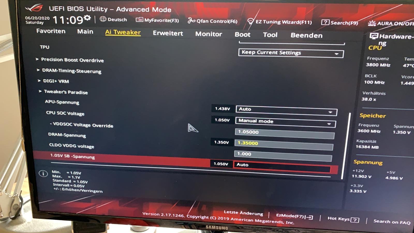

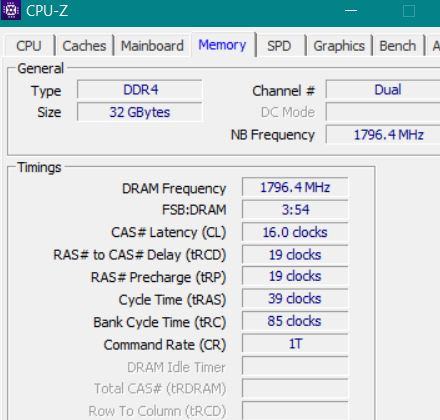

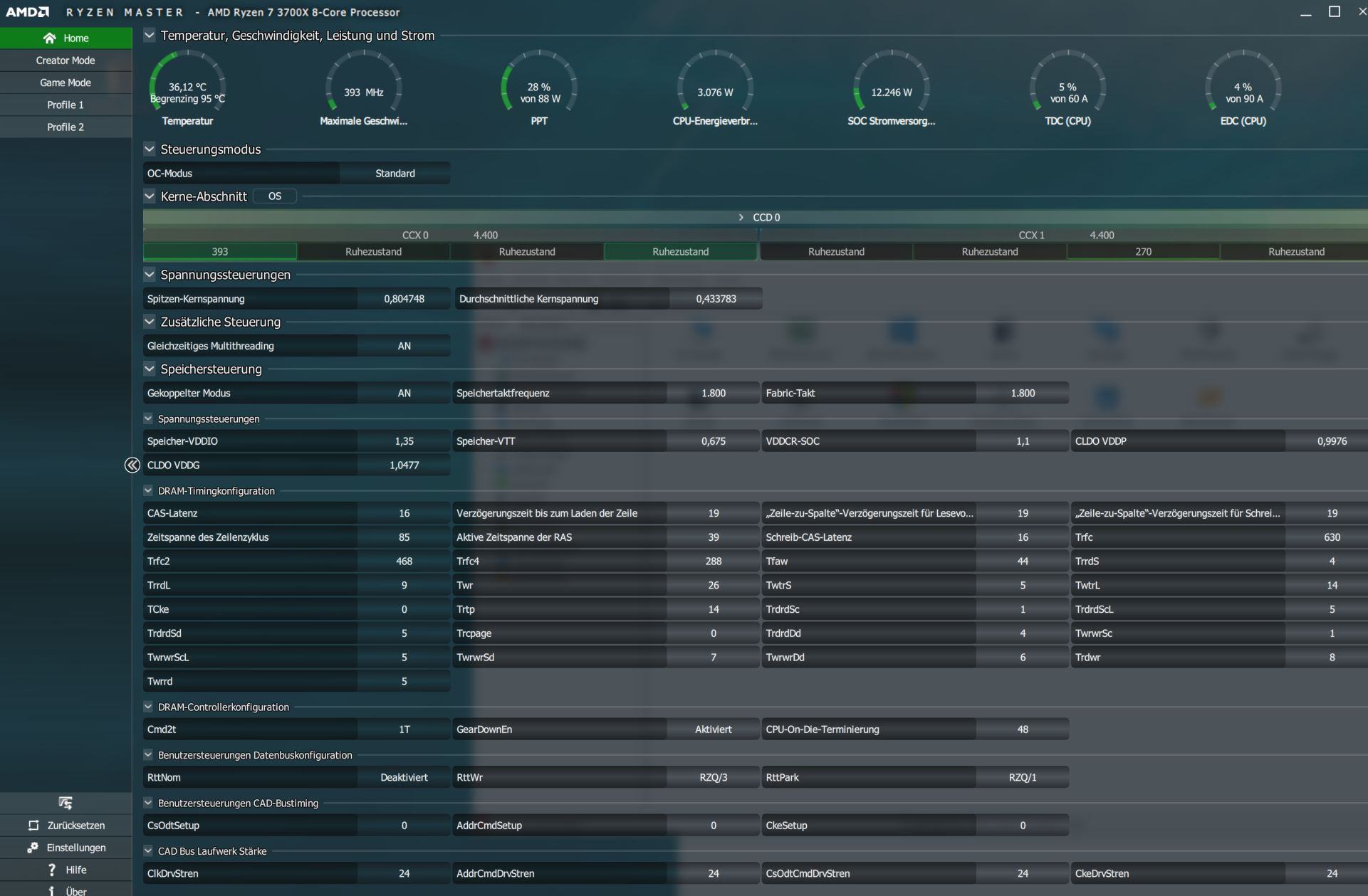

hi... ich drängle mich auch mal wieder dazwischen. hab den RyzenMAster zum laufen gebracht.
anbei der screenshot von den 3333 Mhz was ich max zum laufen gebracht bekomme
@ttt
Probiere mal folgende Sachen einzeln oder kombiniert:
VDDP zwischen 0.95 und 1.00
ProcODT auf 40 Ohm
RttNom auf 7
Alternativ: RttNom: 5, RttWr: 3, RttPark: off.
XMP deaktiviert lassen und alles manuell einstellen.
Wenn alles nichts bringt, dann teste mal ob die Sticks jeweils einzeln mit dem XMP Profil starten.

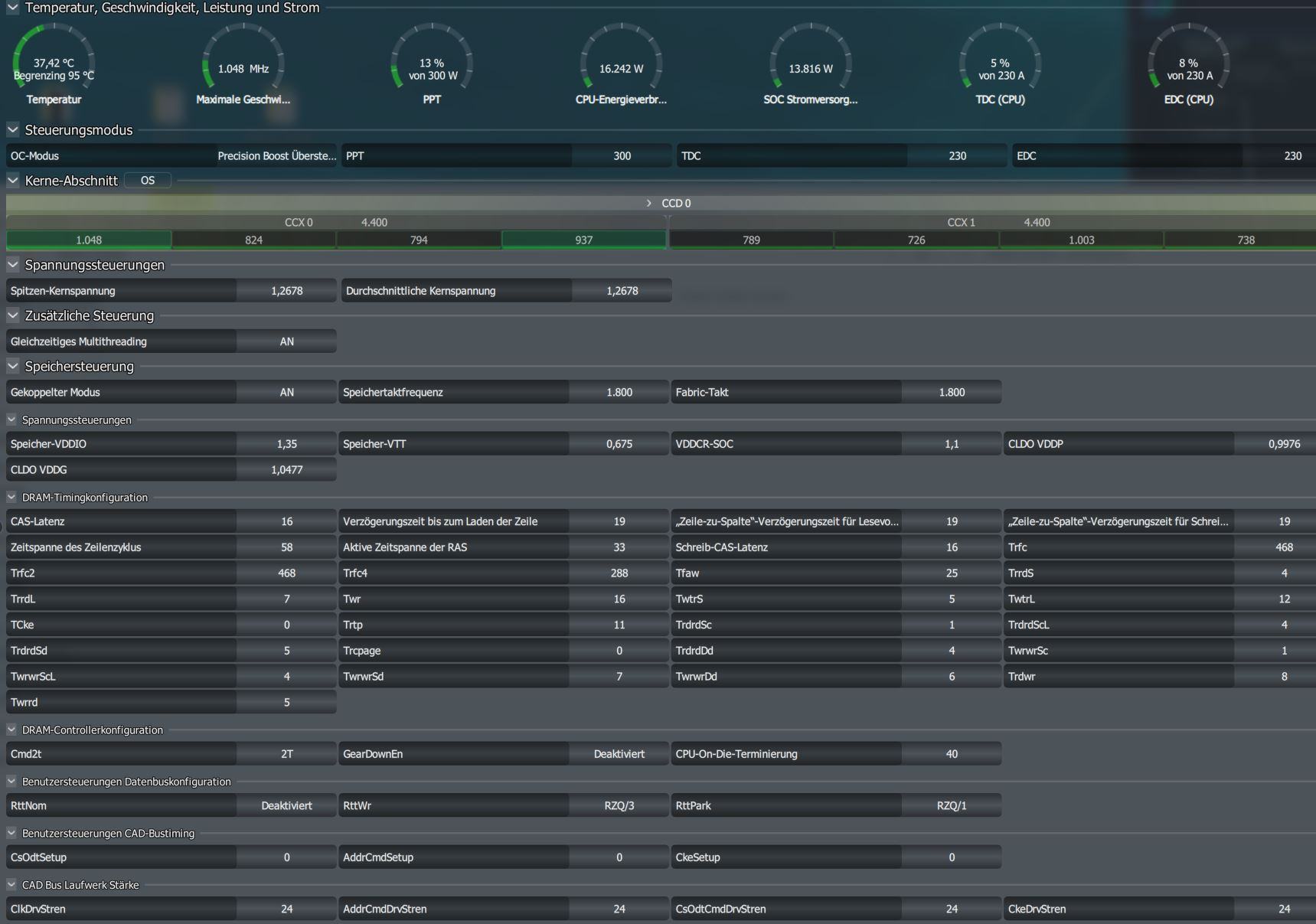

So noch nicht alle subtimings 100% stramm, aber geht schon in die richtige Richtung.

erstmal Danke, Reous für deinen Samstags-Support hier ! :-)(y)(y)
Leider haben alle Änderungen nix gebracht.
Hab mittlerweile erstmal alleÄnderungen bei 3333 Mhz probiert...nach ein paar Versuchen hats mit den oben auch mit 3333 geklappt.
Dann von 3300 auf 3400 erhöht...bäng...nix geht. alternativ noch die Timings auf 18-20-20-20-40-80 nix...3600 auch nochmal...aber nat. auch kein Erfolg.
(Vcore auf 1.39 und VDDP auf 0990)
Hab nochmal das alte Bios 10 geflascht...selbes Spiel.
Achso...die STicks hab ich auch schon einzeln getestet...auch unterschiedlich gesteckt - leider auch ohne Erfolg.

@KODIAX1337
Wurde beim RAM nur das XMP Profil geladen oder sonst noch was verändert? Wie verhält es sich mit kompletten Standardeinstellungen, also ohne geladenem XMP?
@ttt
Kenne mich selbst nicht mit dem GB Bios aus. Die im XFR Menü ist aber auf jeden Fall die, welche ich gemeint habe. Eventuell fragst du auch mal noch im X570 Sammelthread nach ob es da Probleme gibt oder irgendeinen Trick gibt:

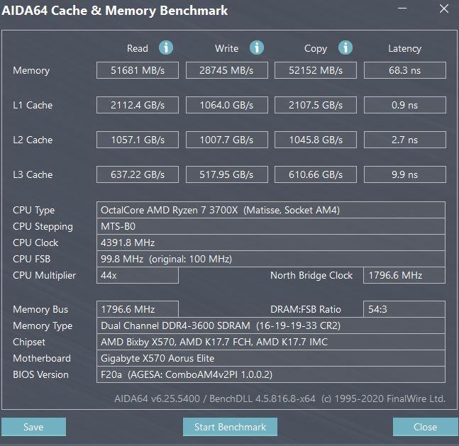

hi Reous...bin ja schon ein paar Tage an der Sache dran und hab mich nat. auch schon im Gigabyte-Forum hier ausgeweint :-)
Heute abend kam jetzt noch die Ersatzlieferung - hab beim Hersteller schon vor ein paar Tagen reklamiert und sie haben mir 2 neue Riegel zugesendet.
Also...die neuen Dinger rein... und das selbe Spiel... Anyway...nochmal alles auf Default/CMOS resettet und standard geladen...danach das XMP Profil "nur" mit Auto Einträgen gestartet und tats. jetzt läuft das Ding erstmal(s) auf 3600 Mhz.

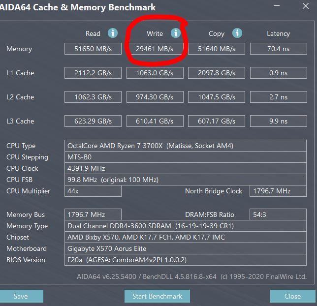

Allerdings sind die Write-Werte und aida64 doch etwas schwach, wenn ich die WErte hier so vergleiche. An den Timings habe ich heute abend nun erstmal nix mehr geändert. Aber vielleicht fällt Dir noch was auf:
@ttt
du hast bei deiner CPU nur ein CCD, damit ist dein Write-Wert vollkommen normal
höhere Werte bekommst du nur ab 2 CCDs und damit ab dem 3900(X)
  • Danke
Reaktionen: ttt

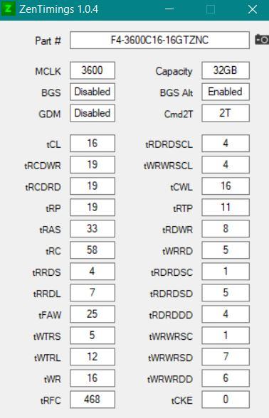

naja, bedarf ist übertrieben :d wobei trfc auf 252 würd ich jetzt für mich auf jeden fall machen. und bissl weiter testen / spielen:
*scl 2, ggf, wenn's läuft
trdrd* 4, glaube das war aber wirklich spielerei und hat nix gebracht bei mir, weiss leider nicht mehr genau, sry
twrwr* 6, s.o.
vllt noch tcwl auf 12, einfach mal durchtesten (y) bissl was kannst schon noch schrauben. wo liegt denn voltage atm?

@ttt
Ich bin ehrlich gesagt etwas ratlos. Du könntest es noch mit fixen Spannungen probieren. Soc auf 1.10V, VDDG auf 0.975V.
kurzes Feedback. Die 3733CL16 laufen bisher ganz gut. :)
@ttt
hi Reous... mit dem 2ten Kit hats jetzt zumindest mit den 3600 MHZ geklappt. Ein bissel Tuning war auch schon drin. Allerdings bisher auch nichts über 3600 zum laufen gebracht.
