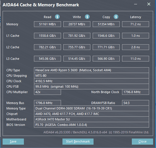

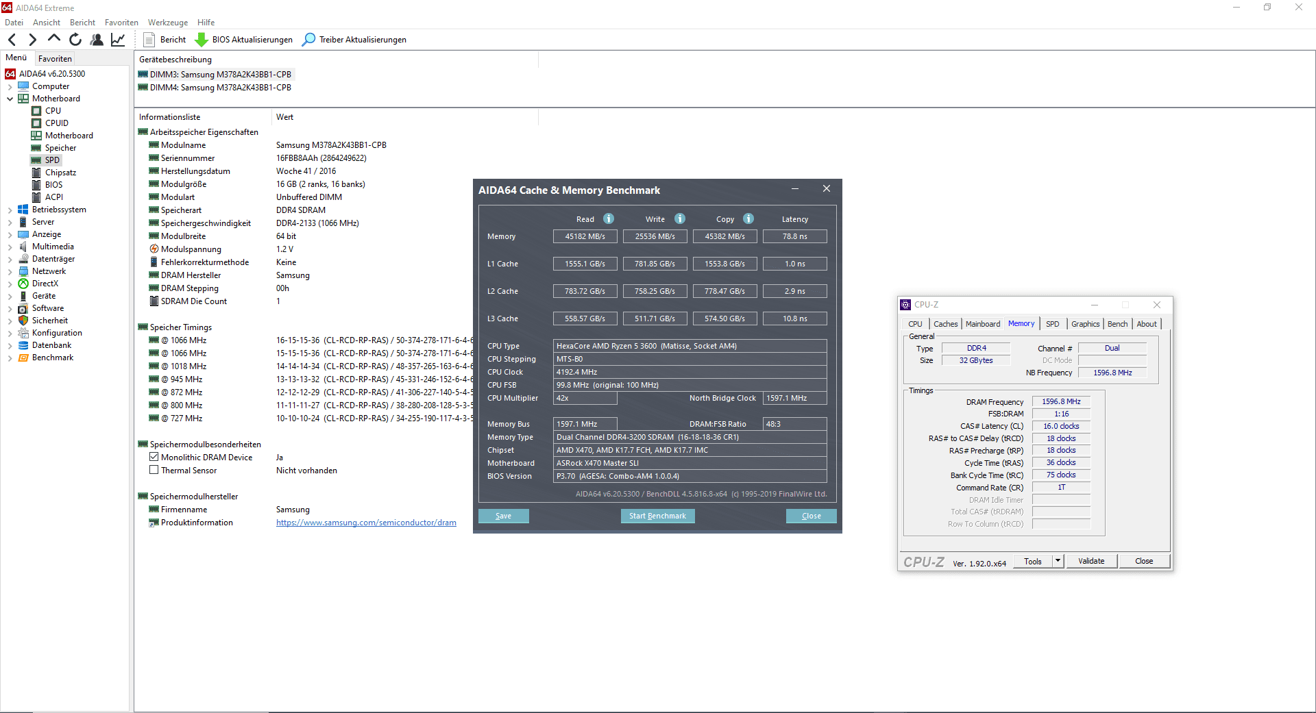

Bei mir sieht es gerade so aus.
Das erste sind meine alten Samsung OEM manuell hochgetaktet auf 3200 Mhz.
Das Andere meine G-Skill Ripjaws mit XMP Profil.
Schlechtere Werte trotz höherem Takt und aus irgendwelchen Gründen geht der NB-Takt runter auf 900 Mhz.

Setz den "Northbridge-Takt" dich manuell auf 1800 MHz. Bei mir läuft er auf 1866 MHz ohne zu murren.
Wenn ich beim ASRock X470 Master SLI wüsste wo. IF läuft auf 3600
Das ist eine gute Frage. Hast du mal nach UCLK gesucht? Nicht dass der bei den non 500er Chipsätzen nicht einstellbar ist...
Ist dort auch einstellbar.

Hab den Fehler gefunden. IF von Auto auf 1800 Mhz gesetzt (IF lief übrgiens auch auf Auto mit 1800 Mhz) und siehe da, jetzt geht auch der IMC hoch.
Was hat Asrock da für eine scheiße veranstaltet, koppelt eine Einstellung, an eine Andere? Ohne das natürlich mitzuteilen.

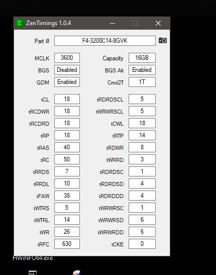

Irgendetwas mit 18er Timings, kann es dir aber heute Abend genau sagen. Es war auch erstmal nur ein Test ob jetzt die 3600 laufen.

So sind im Moment meine Timings. Der Speicher läuft momentan mit 1,38 V.
Wie gesagt, ich habe nur die ersten 6 Werte nach Gefühl eingegeben und den Rest auf Auto gelassen.

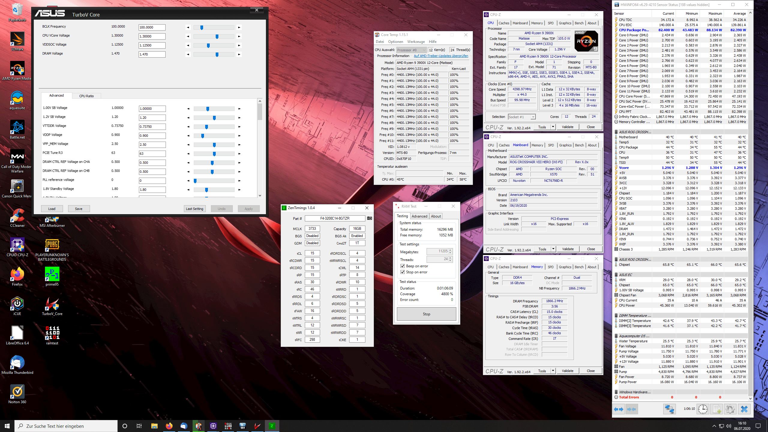

Seit dem neusten bios kann ich beim X470-i VDDG CCD und IOD separat einstellen. Bisher lief es mit VDDG auf 0.950 V ganz gut.
Einfach beide Werte auf 0.950 V setzen?
Aktuelle Settings:
