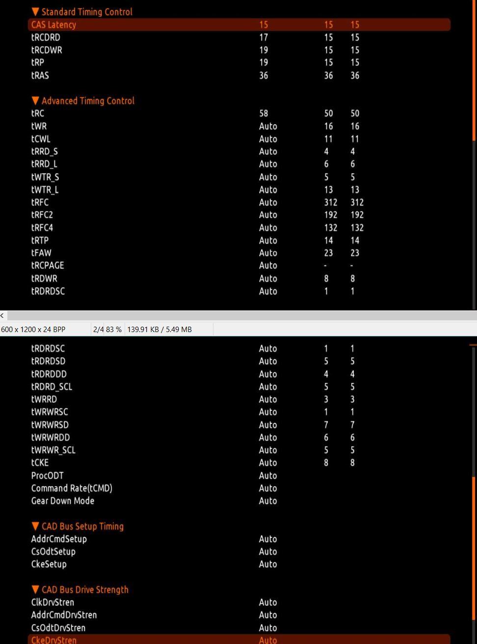

tFAW halt entsprechen tRRDS anpassen.
So einen niedrigen tRTP hab ich bisher auch nicht probiert.

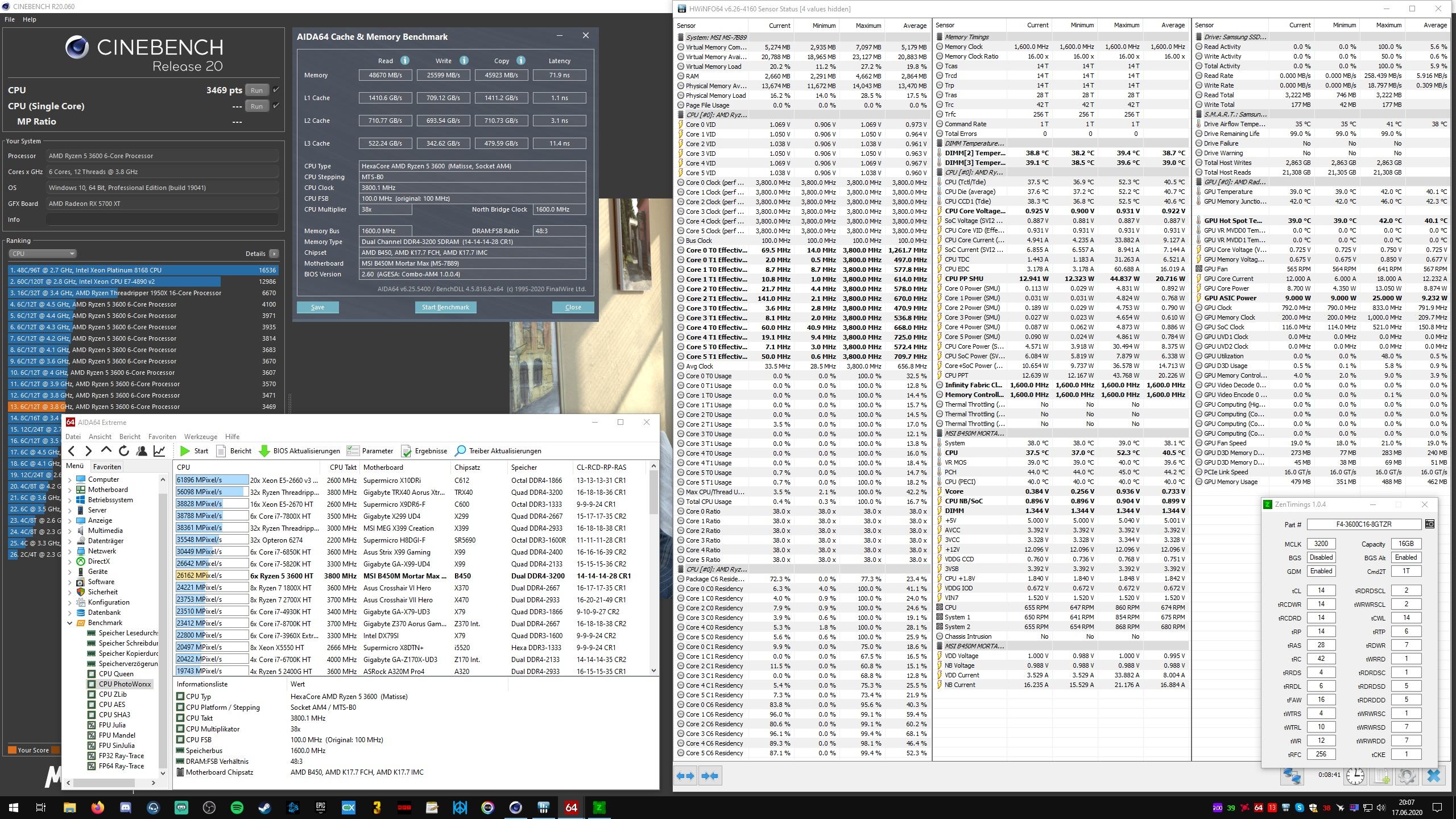

So ich hab jetzt mein Sommer Setting fertig. Spielleistung wird noch getestet später, wird aber vermutlich immernoch mehr als ausreichen. Die Frametimes der CPU waren in meinen Games knapp die Hälfte wie der meiner 5700XT mit meinen vorherigen Settings.
PS: Dachgeschosswohnung, aktuell 29°C Zimmertemperatur noch ;-)

Wird die Latenz besser, wenn du die SOC Spannung erhöhst?
Das beste was ich erreichen konnte war 70.4ns
Ich wär auch noch weiter runter gegangen mit SoC Spannung, aber 0,9v ist leider das Minimum :P
Wie gesagt ich schau später mal wie das so in Games läuft. Solang ausschließlich die GPU im Limit ist passt das so, wovon ich mal ausgehe.
PS: Denk dran, dass die Latenz mit niedrigerem CPU Takt hoch geht. Ich fahr hier grad 3,8ghz bei 0,9v. VDIMM ist im BIOS bei 1,32v
Mit dem CPU Takt hast du natürlich recht. Sind auch locker 2-3ns.
Nicht schlecht, wie niedrig SOC (und CPU) bei dir gehen. Da war ich im R20 mit meinem effizienten RAM/SOC Setup noch ein paar Watt drüber. Hab allerdings nicht weiter unter 1V getestet, ist bei 64GB vmtl. auch nicht drinnen.

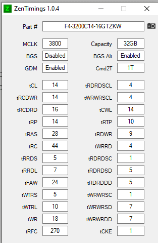

Darfst auch gerne noch einen Screen von ZenTimings posten, damit wir wissen wie die restlichen Timings aussehen :d
hinzugefügt. ;)

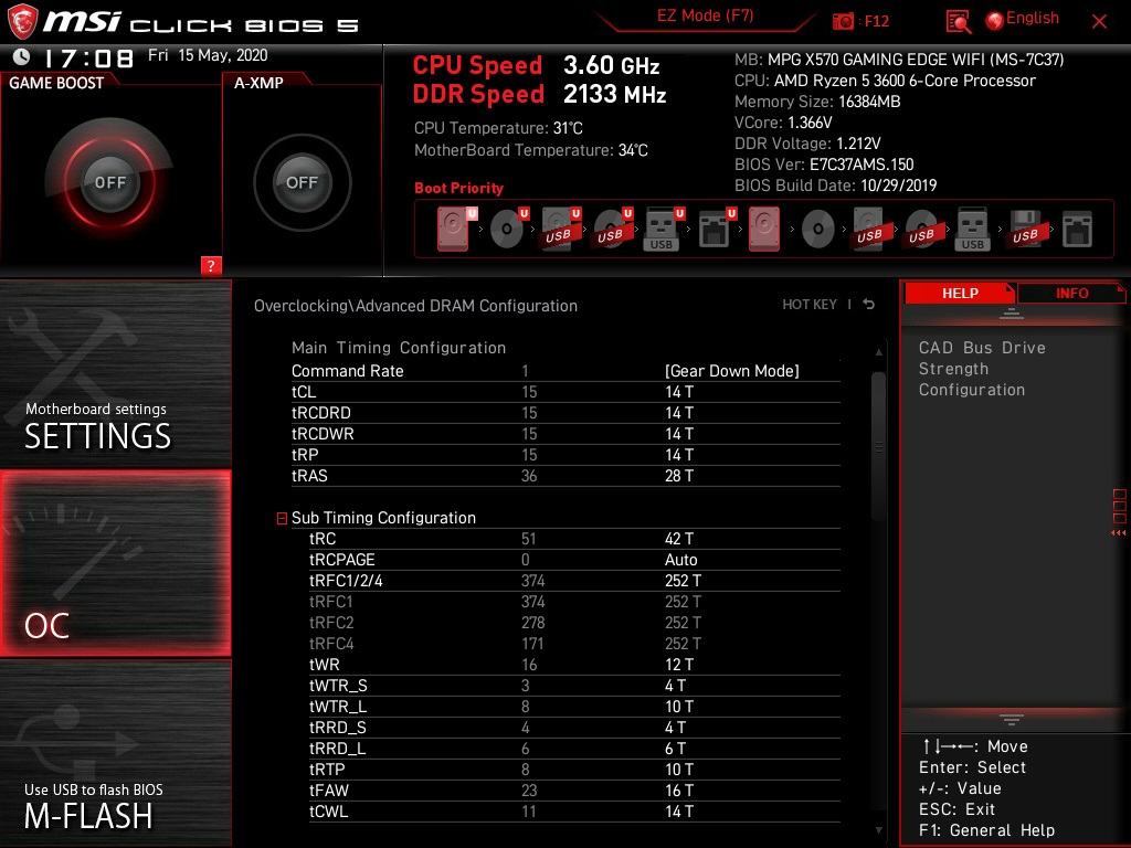

Hab btw gestern nochmal etwas gedaddelt. Mit Ryzen 3600 @ 3,8ghz und RAM @ 3200-14-14-14-28 hatte ich zu keiner Zeit in Warzone ein CPU Limit.
Immer nur GPU. Bin begeistert :d
CPU Verbrauch (PPU) lag bei 21 Watt.
Allerdings sind die RAM Temps ziemlich ähnlich zum 3600-14-14-14-28 Setting, obwohl ich 0.1v weniger VDIMM habe... Da hätte ich irgendwie einen größeren Abfall der Temperatur erhofft :(

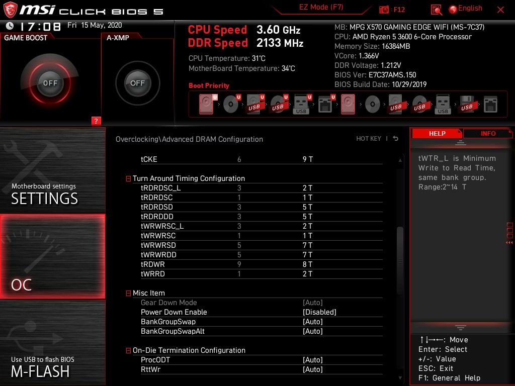

jo, GDM bringt was. Läuft jetzt mit 1T. Bissl was an Strom schein ich auch zu sparen. Nimmt man gern mit. :d

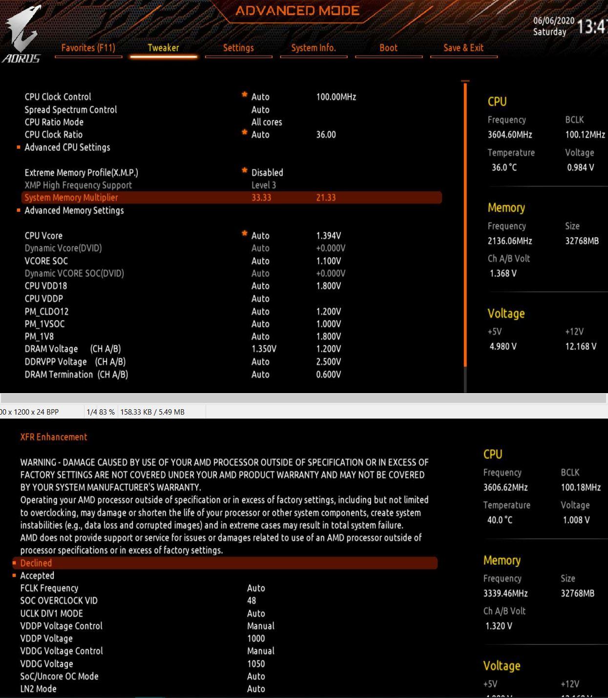

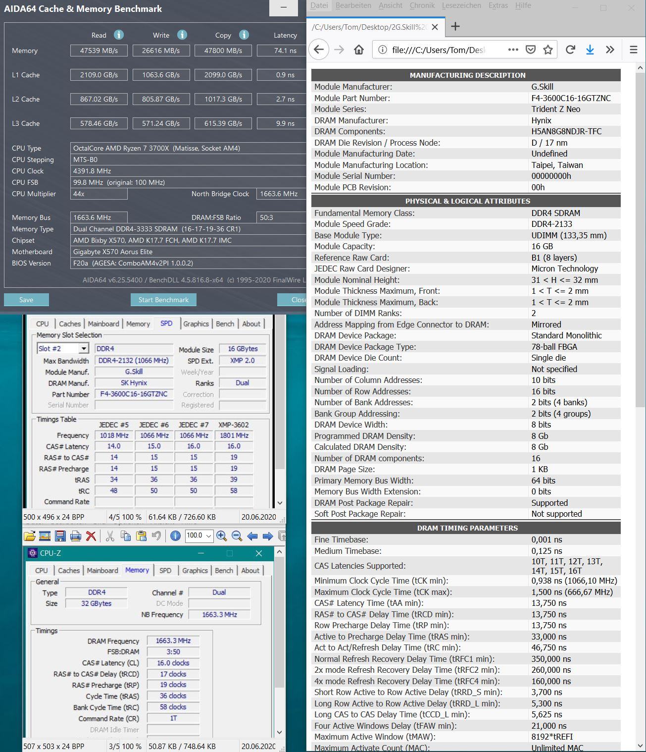

hallo Zusammen...
ich habe leider Schwierigkeiten meinen Ram: 2x16 GB G.skill (Hynix) Riegel = F4-3600 c16-16GTZNC Trident NEO
auf Geschwindigkeit - sprich 3600 Mhz zu bringen. Leider lässt sich mein XMP Profil "nicht" im Bios einstellen/laden - bzw. resettet sich beim neustart und läuft wieder mit 2166 Mhz.
Board: Gigabyte Aorus Elite - diverse Bios-Versionen F10, F11, F12 - aktuell F20a bereits probiert
Nachdem ich mich jetzt (seeehr) langsam der Thematik genähert habe, und auch schon mit Thypoon Burner und Dram Calculator experimentiert habe, komme ich trotzdem nicht weiter und würde gerne hier nochmal bei den Profis nachfragen - wo vielleicht (mein/der) Fehler liegt.
Aktuell schaffe ich es nicht den Speicher höher als 3333 Mhz einzustellen. (wie gesagt, das XMP-Profil kann ich nicht hochfahren.
Habe auch schon die WErte aus dem XMP Profil fest eingetragen - kein ERfolg. Hier das aktuelle Resultat mit 3333 Mhz:
Leider bin ich mit den ganzen BIOS-Werten und deren Bedeutung ziemlich überfragt - sodass ich auch hier nochmal die aktuellen 3333 MHZ Bioswerte einstelle und hoffe Ihr könnt mir helfen - wo was zu drehen ist um die 3600 herauszukitzeln.
schonmal Danke vorab
Tom

@m@tti
Willst du nicht lieber 3600 CL16-16-16 probieren? Das sollte mit ähnlich niedriger Spannung funktionieren aber du hast mehr Leistung.
@ttt
Ich nehme mal an der zweite Riegel steckt dann in Slot 4?
Stelle mal zusätzlich GearDownMode auf Enabled. Eventuell wird das von Gigabyte automatisch deaktiviert.
Läuft die cpu bei ttt stabil(fix vcore), könnte Störenfried bei RAM-oc sein. Ich habe auf mein elite sofort 4GHz festgesetzt.
hallo Reous
ich versuche mal mit meinen bescheidenen Kenntnisse zu antworten ;-)
- jepp - Riegel stecken in 2 und 4 - also den richtigen lt. Handbuch (hab aber zum testen auch mal umgekehrt und jeden Riegel "einzeln" getestet
- GearDownMode --> hab ich auf enabled gestellt - keine Änderung -bootet sobald ich mich an 3600 wage wieder zurück auf 2166
hallo coolhead
- cpu - also ich würde sagen ja, sie läuft stabil...auch schön am Anfang mit 3.6 Ghz - wenn ich nix mache wird bei Core Voltage 0.2xxx angezeigt - sobald ich die Maus bewege gehts auf 0.9xx-1.1xx V hoch (ist das normal? )

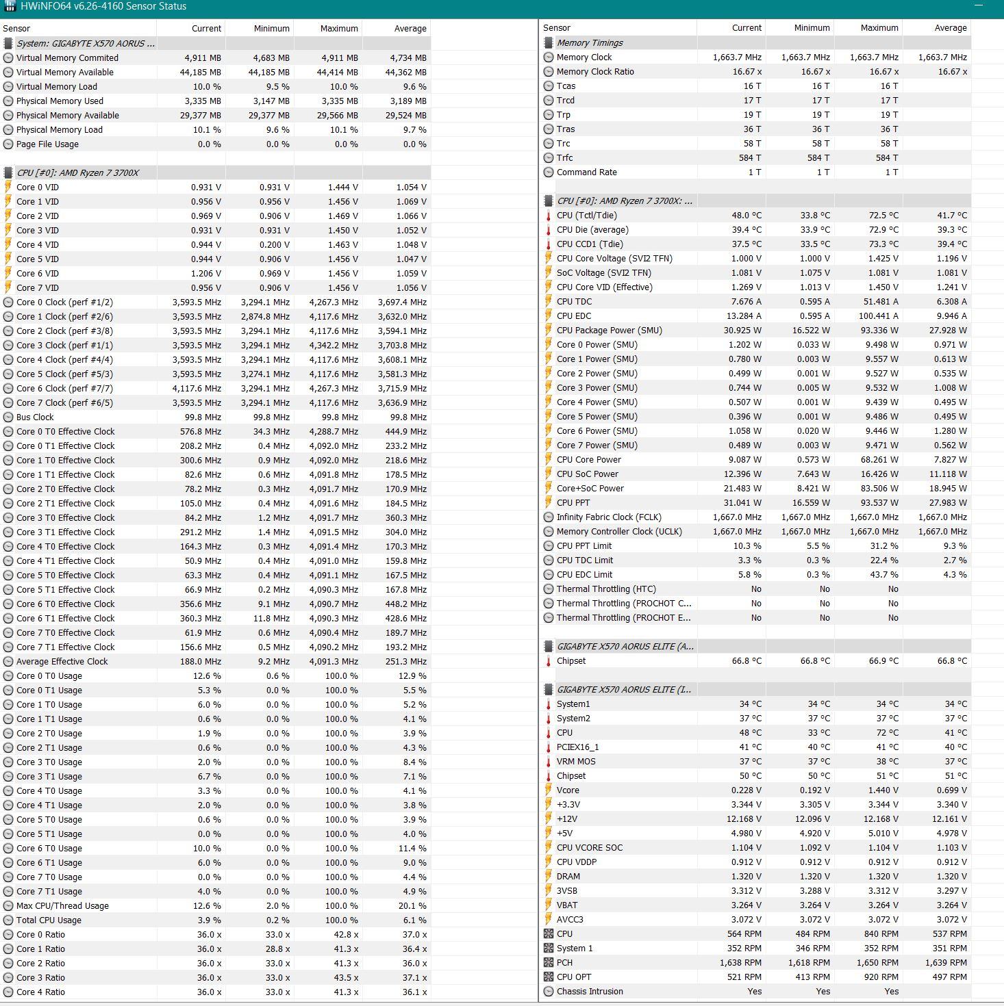

Poste mal bitte noch einen Screen von Ryzen Master mit den 3333er Settings.
