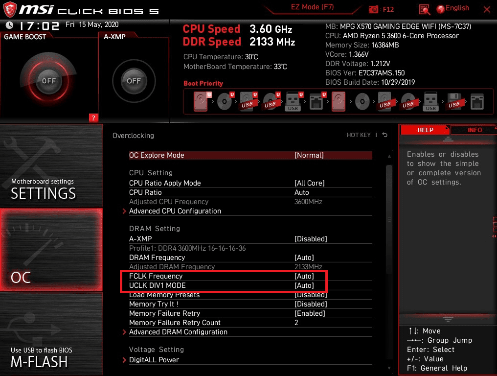

Unter OC - FCLK Frequency. Eventuell musst du auch noch UCLK DIV1 Mode auf 1:1 stellen. Kenne mich da jetzt leider nicht mit dem UEFI aus. Bild habe ich mal aus dem Review von @def geklaut :)

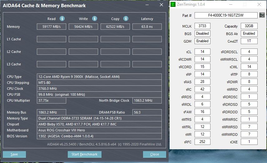

joa, würd mich auch jucken, ob da einer oder doch zwei fps bei rausspringen :fresse2: hier sind mal zum anfang meine aida ergebnisse :d
ich pers. finde jedenfalls, dass das den voltage aufschlag nicht rechtfertigt...

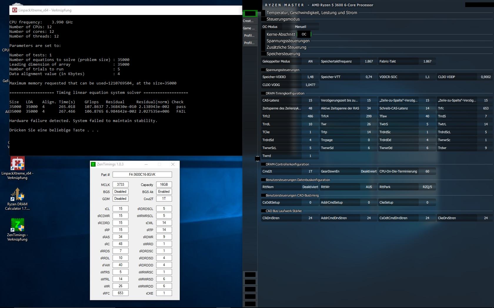

Ok das habe ich mal gemacht, aber beim Benchmark kam leider Bluescreen somit musste ich wieder auf 3600 CL16-18-18 gehen.
Trotzdem hatte ich vorher mehr Performance etwas bei Read and Write, warum auch immer.

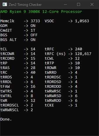

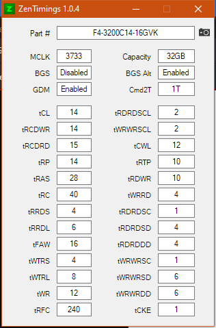

nee, das ist beides vom cl14 setting. vom 16er habe ich keinen timings single screenshot, fertigr ich gleich an und editiere diesen post hier dann für "direktgegenüberstellung".
jedenfalls sind die cl14 mit 1,5V und cl16 mit 1,35V (y)

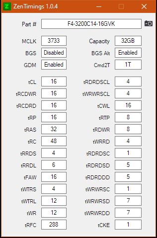

edit: hier die timings in der gegenüberstellung:
und deine noch hinterher :bigok:
Mit welchen Werten hattest du es probiert? Teste mal:
RAM 3733
FCLK 1866
Vdimm 1.45V
CL16-20-20-20

jip, die mehrleistung rechtfertigt nicht den spannungsaufschlag (n) hier ist's ziel nun erreicht: ein sauberes maximal-mhz cl16er setting mit der standard oc / xmp spannung. werde wohl noch testen, wieviel spannung ein mix der beiden benötigt und was für aida werte herauskommen: 16er haupttimings und subs vom 14er. die subs können einfach nochmal richtig druck machen und machen das ganze erst so richtig interessant :d

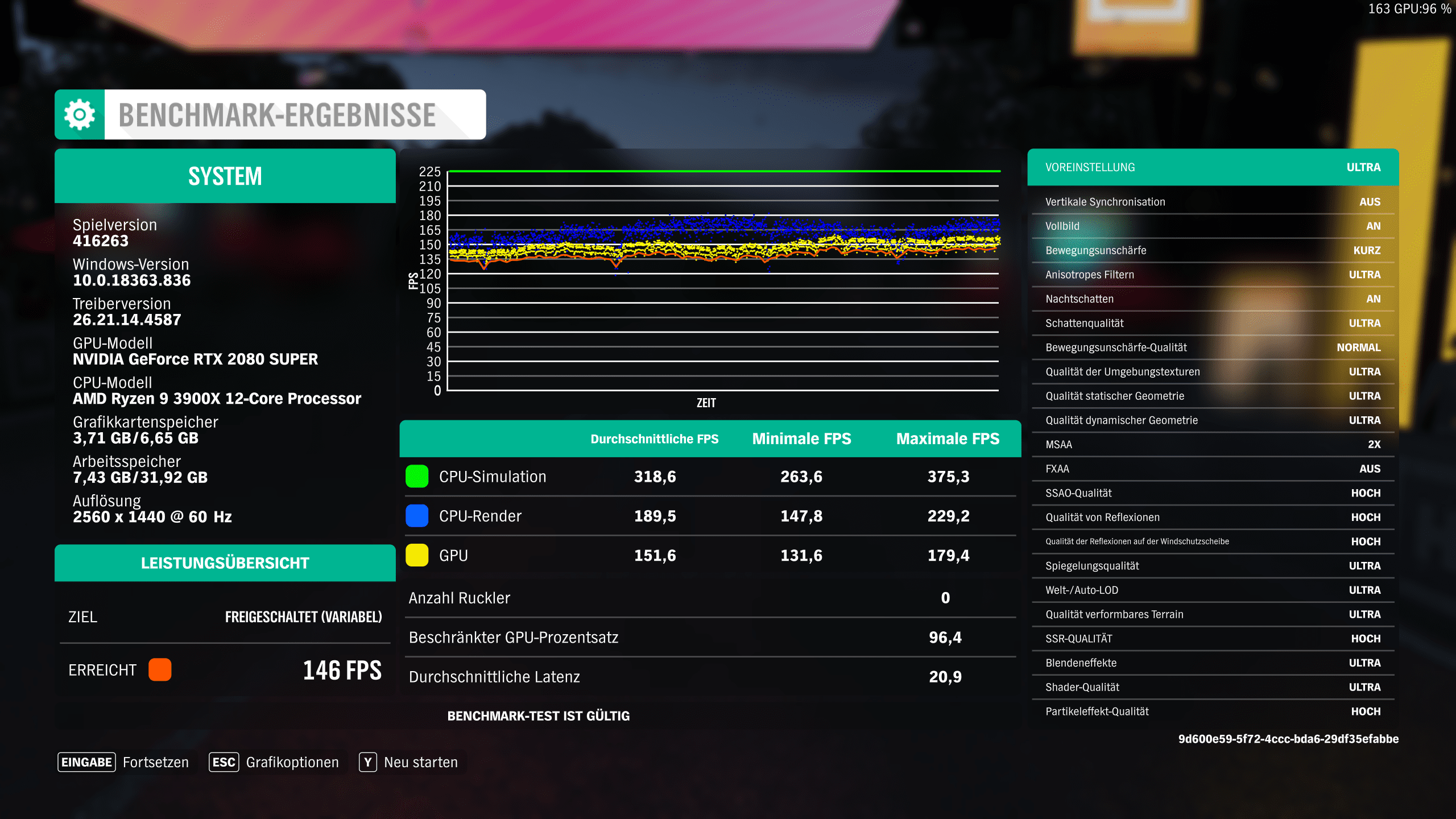

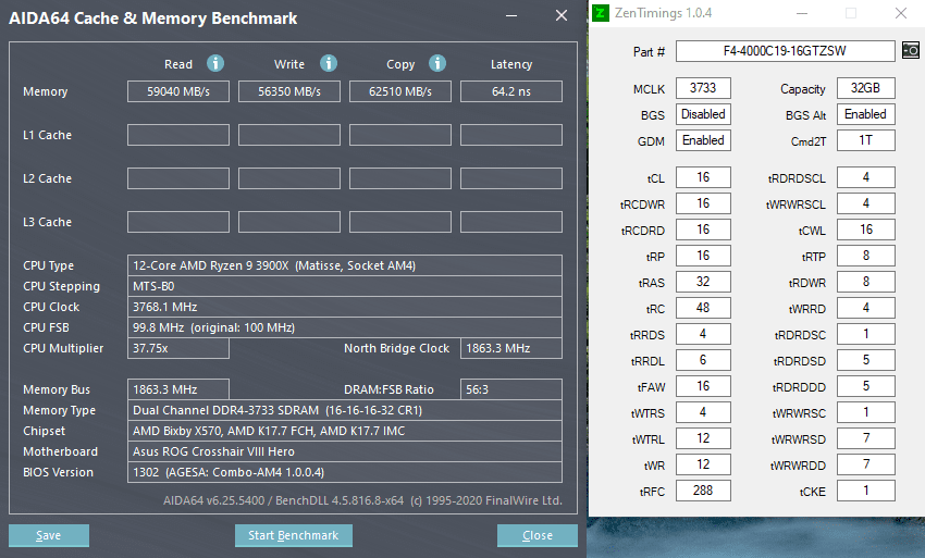

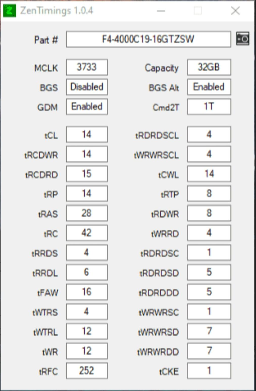

So habe mal meinen Kurztest 3733C14 vs 3733C16 abgeschlossen. Nur zwei Dinge geprüft einmal Forza 4 und Aida. Mehr Benchmarks hab ich nicht. Denke aber die meisten werden ähnlich laufen.
1.) Aida64 Memory Bench
3733C14 @VDimm 1.480V
3733C16 @VDimm 1.350V
Bei Aida64 würde ich das sogar schon unter Messabweichung setzen. Benchmark Run immer nach Neustart Windows mit allen Hintergrundprogrammen.
Best of 3 Runs. Jeweils. Windows Login 30s warten 1 Run, 1min warten Zweiter Run, wieder 1min warten Dritter Run. Wie man sieht bei Aida bringt C14 überhaupt gar nichts. Da spart man sich lieber die 0,130V VDimm und die zusätzliche Hitze, weil 3733C16 kann ich garantiert ohne Lüfter davor fahren bei 50° VDimm.

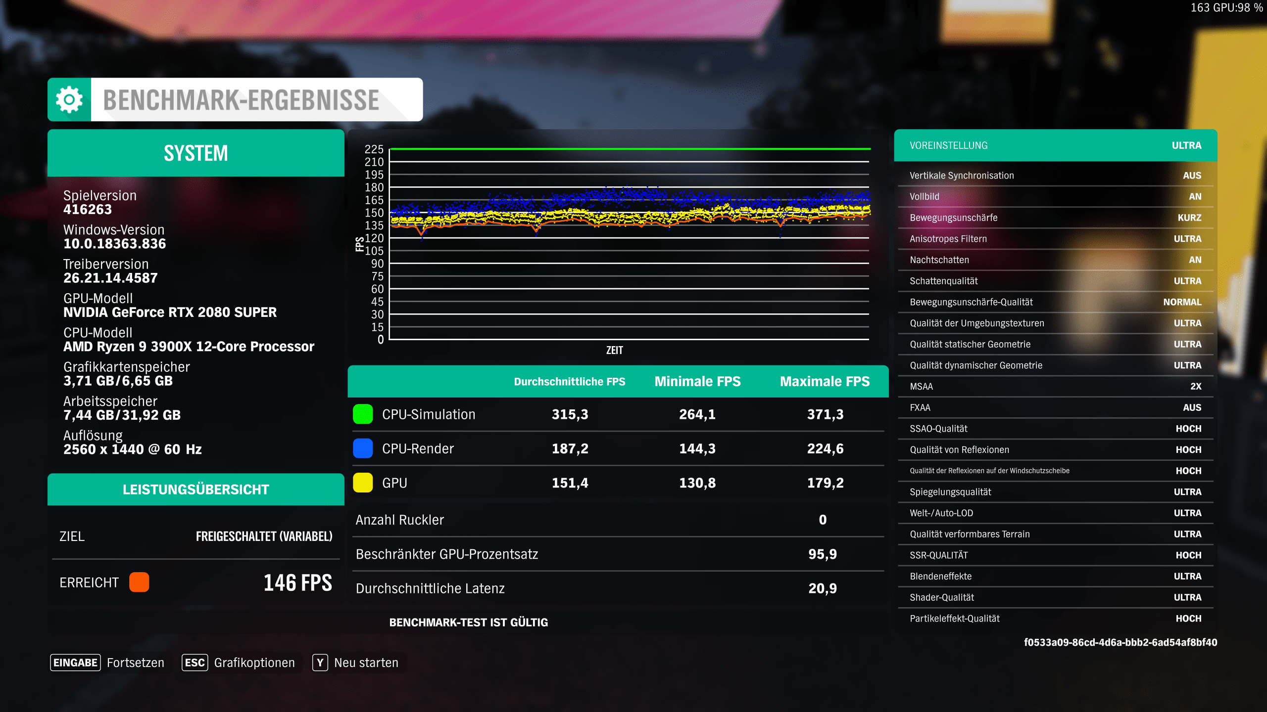

2.) Forza 4 (hier bitte nicht rumheulen, wieso ich mit GPU Limit teste, ich möchte sehen, was die Latenzen mir Real bringen)
Wie man sieht ändert sich am Grafikscore nichts, jedoch im CPU Sim und Render habe ich ca 2-3% weniger Punkte. Ist auch ähnlich, wenn ich mal mir 3600C16 teste. Die Latenzen haben bei Forza 4 also auch Einfluss auf die die Gesamt FPS. Aber ist es das Wert? Vermutlich nicht. Man sieht also 3733C14 ist fürs Ego gut und auch schön, dass die Sticks das mit moderaten 1.480V schaffen (nie nach unten ausgelotet) bringen tut es im Betrieb gar nichts. 3800C16 würde jetzt noch etwas bringen, jedoch mag meine CPU IF1900 nicht.
Fazit: Mit Samsung B-Die und 2x16GB setzt euch als Ziel 3733 CL16 oder 3800 CL16 alles andere ist nur fürs gute Gefühl, bringt meiner Meinung nach aber gar nichts. Ich bleibe jetzt ebenfalls bei 3733C16 und spare die 0,130V und baue den 80mm Lüfter ab.
