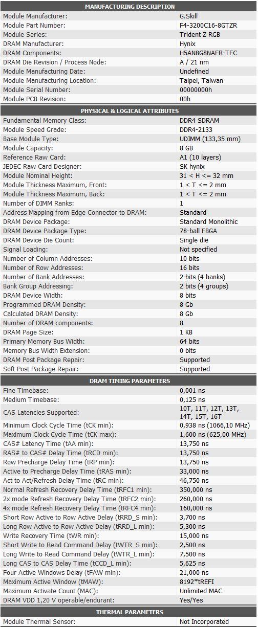

Wär wohl erstmal die Frage zu klären was für ICs drauf sind -> mit Thaiphoon Burner auslesen. Einstellungen gibt der dir der DRAM Calculator raus, damit kann man anfangen.

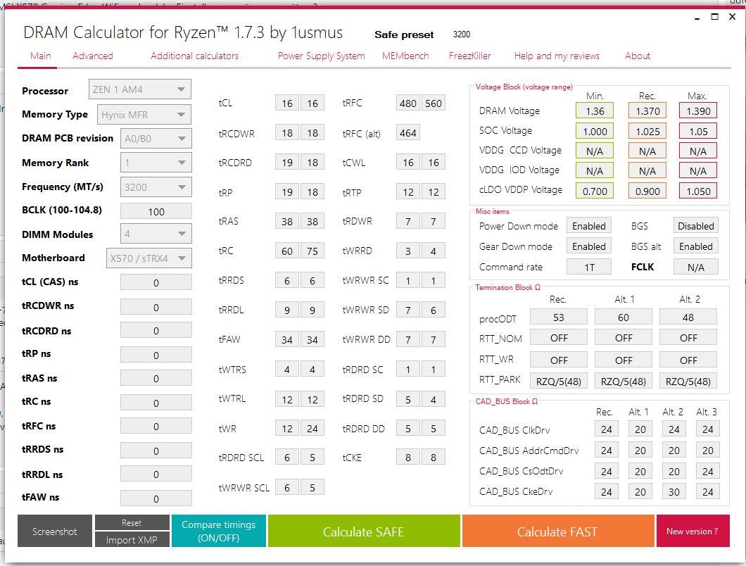

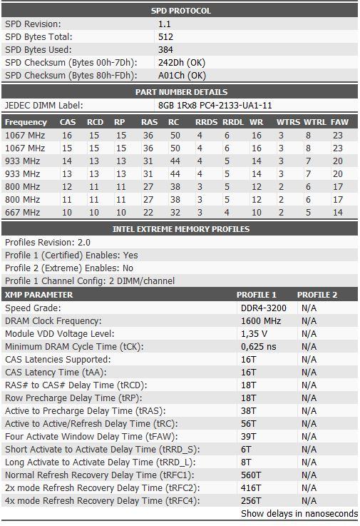

Wie kann ich die XMP importieren da ?
Diese hier:
Zweites Bild unten rechts auf "show delays in Nanoseconds" klicken und dann oben irgendwo auf Export Full HTML Report. Das lässt sich dann importieren.

so diese kann ich nun im Bios übernehmen dann ?
Joa würd ich erstmal so probieren. Wenn das stabil läuft kann man weiter runter gehen oder eben das "Fast Preset" testen.

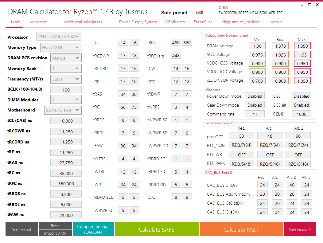

Wenn du es auf 3600 stellst bringt er andere Werte? Falls ja würde ich erstmal die probieren. Allgemein kannst du aber sagen, dass der Calculator sehr gute Anhaltspunkte bringt, aber "Safe" - sprich ne Garantie - gibt es nicht.
@Seadersn
Danke für die Werte. Leider haben die nicht funktioniert.

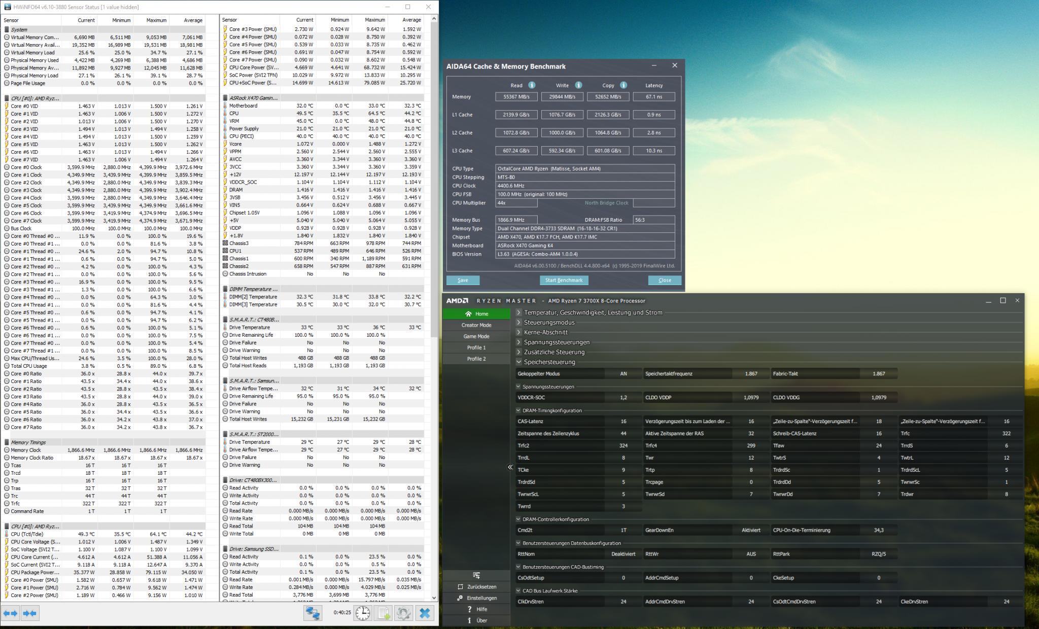

Anbei mal mein persönliches RAM-OC-Ergebnis. Grundlage dafür war der RAM Calculator von 1usmus.
Mit dem Ergebnis bin ich durchaus zufrieden, muss ich sagen! Geht vlt noch ein paar MBit/s schneller, aber (zumindest ohne Karhu Test) ist es absolut stabil. Und dabei trotzdem echt flugs.
Die Tage kam Yuris neuer RAM Calc raus. Ich dacht mir, na mal sehen, soll ja verbesserte Werte haben, vlt geht ja noch was. Tatsächlich hat die farbliche Einstufung, ob die Timings bereits sehr "tight" sind (=rot) oder noch angezogen werden können (=grün) dabei geholfen, zwei oder drei Werte direkt noch einmal anzuziehen.
Als PCB Revision hab ich einfach mal A0 angegeben, das ermöglicht geringere Timings als A2, und da die letzte Version des RAM Calc mir noch eine IC Qualität von 93% bescheinigt hat, sollte das wohl klargehen.
Nun empfiehlt der Calc für meine Settings keine Minimalspannung von 1,4V (oder 1,39V?) mehr, sondern nur noch 1,37V. Und der ODT-Widerstand soll nun von 34,3 auf 40 kiloOhm erhöht werden.
Zunächst das Gute: Nachdem ich alle Anpassungen erledigt hatte, hat die Schreibrate mit AIDA64 (rückblickend auf meine bisherigen OC-Versuche) erstmals unterhalb von 3.800 Mhz DDR-Takt den Wert von 56.000 MBit/s überschritten, dabei wurde noch die 66ns-Marke bei der Speicherverzögerung unterschritten! Alter Vatter... :)
Und es kam, wie es irgendwie bei genauerer Betrachtung logisch ist: Weniger Spannung, dazu mehr Widerstand, das hat offenbar unter Last nicht mehr gereicht. In Sea of Thieves gabs da bereits nach wenigen Minuten erst einen Game Crash, dann einen Freeze. Also hab ich den Widerstand wieder auf 34,3 heruntergesetzt und alles andere gelassen wie es war. Und zack, trotz des hohen Taktes und der relativ tighten Timings reicht es wieder, bei der immer noch reduzierten Spannung.
Ich hab mir nun erstmal durchgelesen, was die ODT überhaupt ist, soweit klar. Aber ich habe ja keine Ahnung, auf welcher Grundlage Yuri empfiehlt, hier 40 kOhm oder dort 34,3 kOhm einzustellen. Gibt's einen Weg, das nachzuvollziehen?
PS: Hat mal jemand BCLK OC versucht?

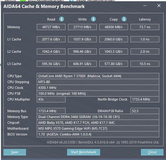

Ok gut zu wissen, ja naja auf 3600 steht leider not supported, das nächste was geht wäre 3466MHz mehr ist das wirklich nicht drin, kann man das ernst nehmen ?
P.S.
Hab sie jetzt auf 3466Mhz laufen mit den Einstellungen was mit Calculator berechnet hat, bis jetzt gehts bei 1,410V.
Ich komme auf diese Werte beim Test, ist das ok ?

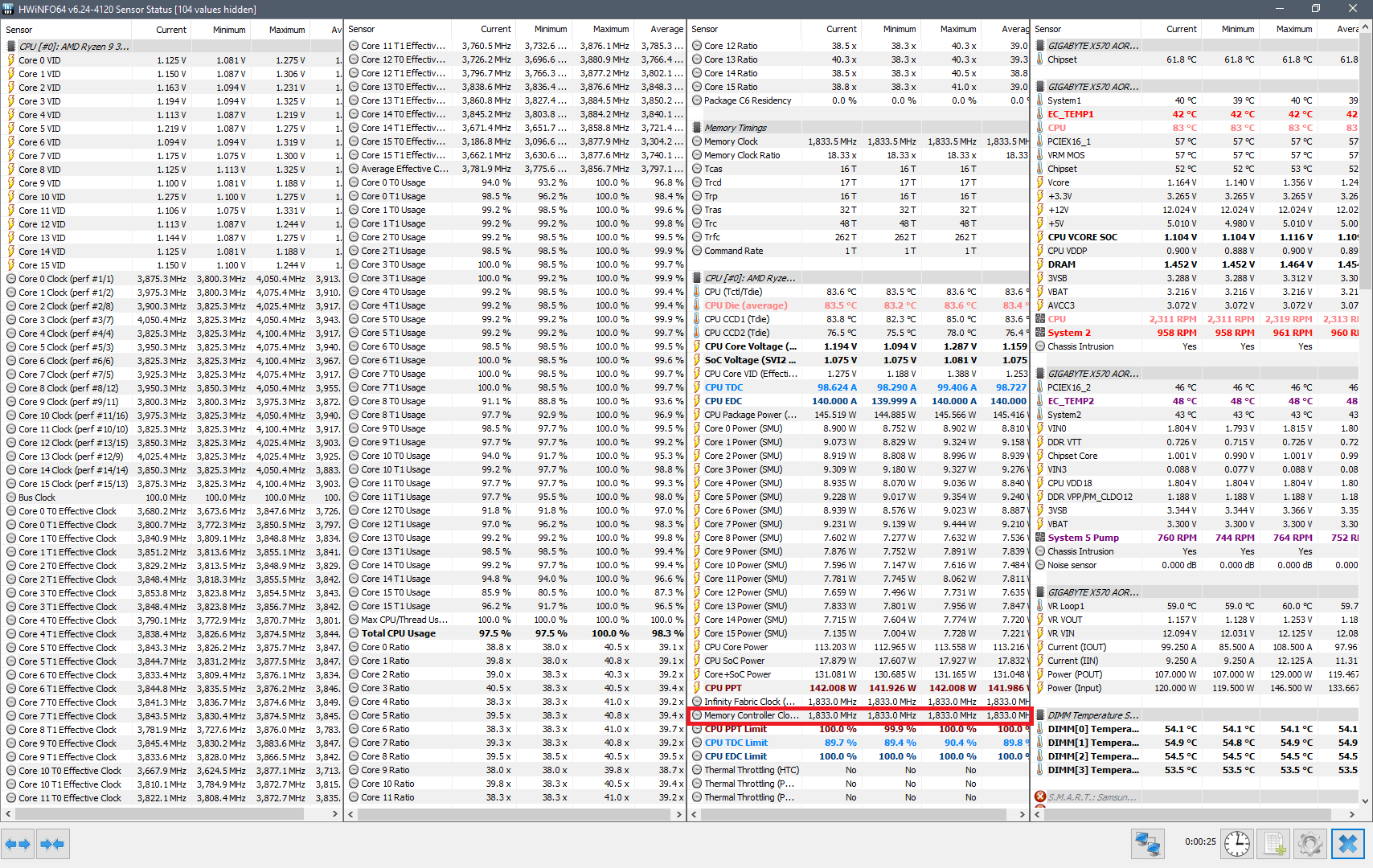

Hm, das kann auch an den Auto-Settings liegen. Ansonsten schafft deine CPU keinen IF von 1900MHz, und der RAM keine 3800MHz (zumindest nicht mit Auto-Settings). Beim Test von b) müsste man noch rausbekommen, ob der uclk : ramclk-Teiler auf 1:1 oder 1:2 stand (was natürlich schwierig ist, wenn der Rechner nicht bootet :F). Sehr wahrscheinlich geht das Board auf 1:2, dann bleibt nur der RAM bzw. die Autosettings über. Um den Teiler rauszufinden, müsstest mal RAM 3733 & fclk 1600 testen und hoffen, dass er da bootet. Dann mit HWinfo kontrollieren, was unter "Memory Controller Clock" steht. Bei 1:1 sind es 1866MHz, bei 1:2 nur 933MHz.
Edit: Bei mir ist es so, dass Fall a) ebenfalls nicht bootet (IF macht selbst bei 1866MHz noch Zicken), Fall b) aber bootet, das Board aber hart den uclk : ramclk-Teiler auf 1:2 stellt, vollkommen egal ob ich den manuell auf 1:1 gestellt habe. Ich bin bei Fall b) auch nicht sicher, ob das jetzt Willkür von Gigabyte ist, oder ob das eine Vorgabe von AMD ist. Beide Fälle sind ja der ungekoppelte Modus.
