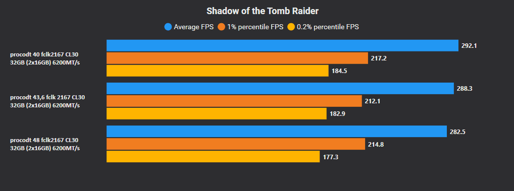

Das hat @Darki24 schon mal im PCGH Extreme berichtet. Niedrigere ProcOdt = mehr fps.
Was kann man probieren bei 2x 32 GB, um die ProcOdt runter zu bekommen? Mehr SoC-Spannung?

Richtig, aber auch nur bis zu einem gewissen Punkt, dann schlägt es wieder um.
Damit kann man dann gut den genauen Wert herausfinden, der benötigt wird für das eigene System (und das gilt nicht nur für die ProcODT, sondern auch für die CADs).

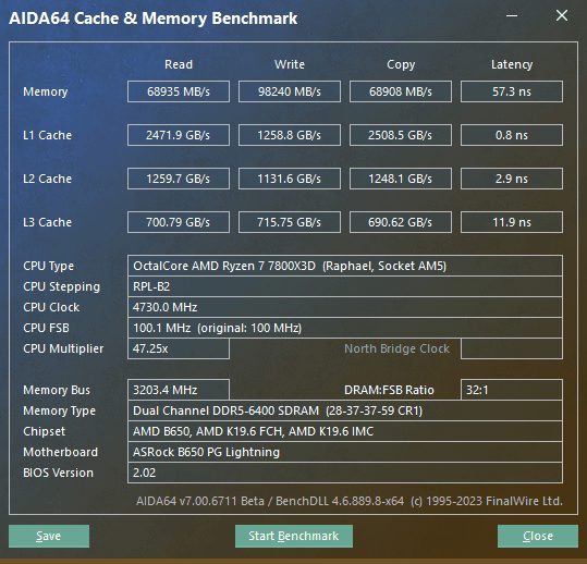

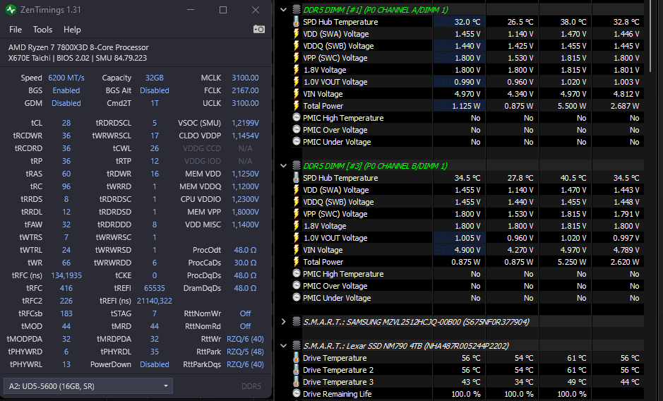

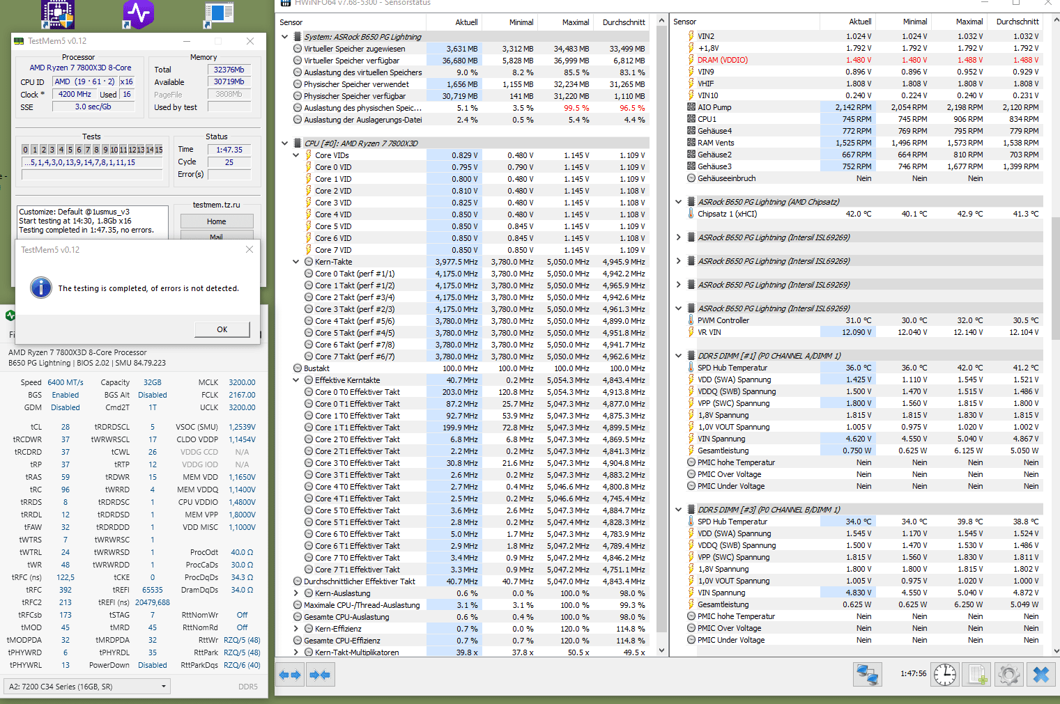

Moin zusammen. Mein Ziel habe ich erreicht. Latenz unter 58 :) und für Spiele fast Perfekt. Einzig die VDD ist ein wenig hoch, aber für den Alltag noch annehmbar. Selbst mit lascher Kühlung gehen die beiden DIMM's über 50° nicht hinaus.
VDDQ höher als VDD, wäre ich nie drauf gekommen : )
Was sagen denn die minimum FPS in Game im Vergleich 6000/6400
wie sind deine Nitro settings?
hast du mal 1-2-0 oder 1-2-1 getestet? könnte die Latenz noch drücken.

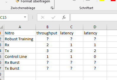

Rx burst und Tx burst x8 und robust training an sowie ich Veii verstanden habe habe diese Einstellung keine Auswirkung auf die Latenz. Boot wird etwas länger durch das Training. Nur Rx und Tx wiederum schon. Veii meinte auch das man Tx und rx auf auto lassen sollte da das die Mainboards eh selbst am besten dann aushandeln. @Veii ist das immer noch aktuell?
Man sollte nicht mit den DACs oder der Burstlength spielen.
Außer man weiß was man macht bzw weswegen.
Die Boardhersteller kennen deren Mainboards am besten :)
Selbst wenn fast alle AMDs Obhut folgen.
Mit den ODTs kann man spielen bzw den RTTs.
Aber auch hier ~ "wieso macht man diese Änderung. Was erzielt man damit. Was ändert es"

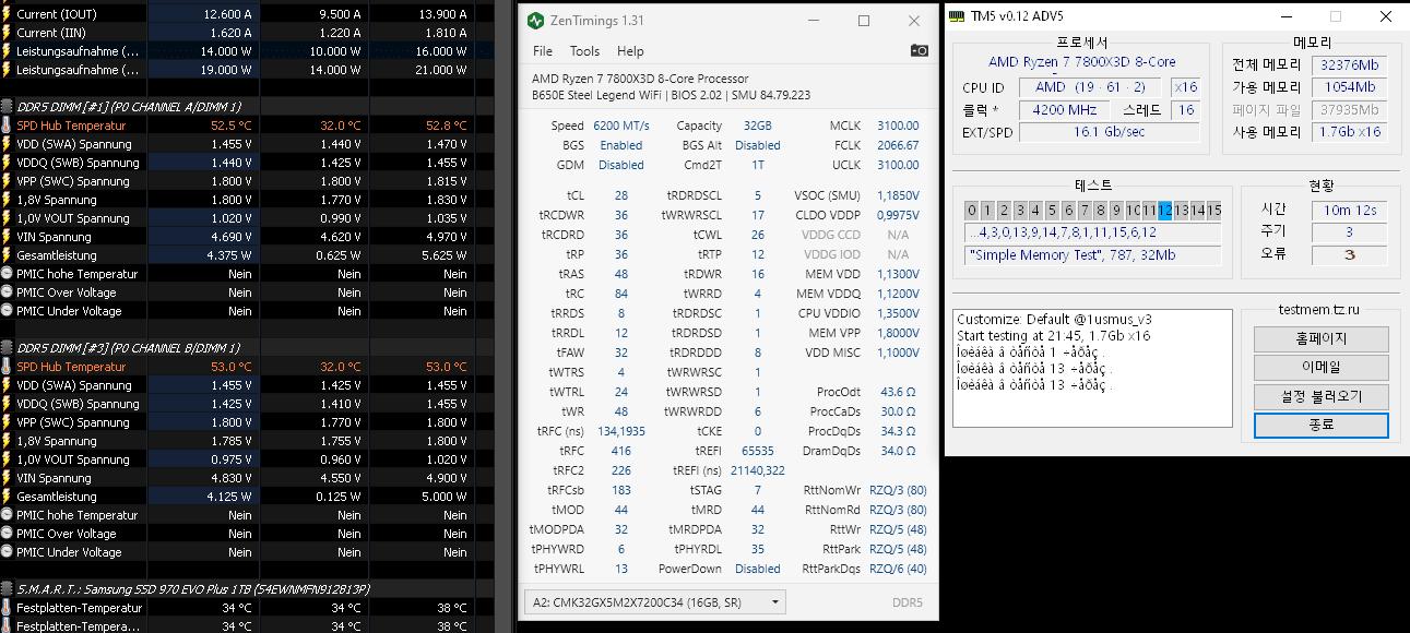

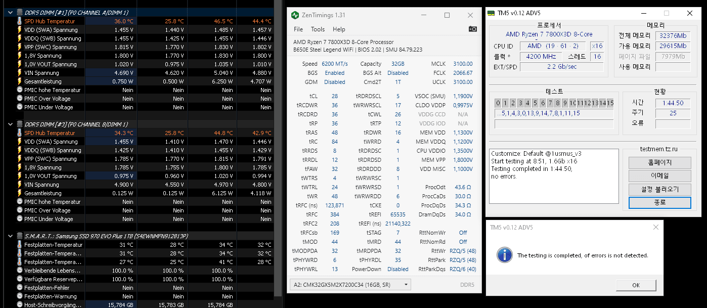

I ran Ycruncher All Test for 2 hours and memtest has 1000% damn no errors but errors when using tm5 usmus. but when using the absolute/extreme profile there are no errors at all. but there are no crashes/bsods while playing or editing videos.

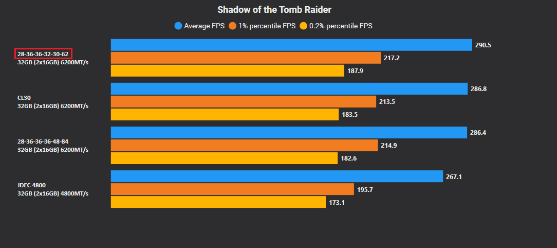

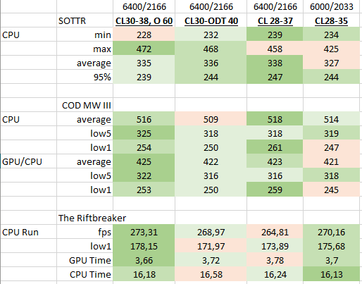

Wie versprochen noch die Aufstellung zu den Gametests (SOTTR ist die Demo). Habe mal die Riftbreaker Demo (CPU Bench) mit getestet. Die reagiert ein wenig merkwürdig, ruckt zwischendurch so komisch. Weiss nicht, ob das so soll?
Eher nicht.
Es sieht so aus, als ob FCLK instabil wird oder der RAM selbst.
Riftbreaker hat es wohl schwer mit dem 40ohm und 28-37 preset.
Weswegen, unsicher.
Klingt mir persöhnlich nach FCLK stabilität.
Oder CO instabilität dank der procODT änderung.
Jedenfalls instabil, laut game benchmarks.
CODs benchmark würde ich mit Cyberpunk ersetzen.
Der COD benchmark ist leider weit von dem wirklichen Ingame-Szenario.
Sollte er OC gut sein, geht Riftbreaker mit der GPU & CPU frametime hinunter
Da das Spiel eigentlich im Cache/CPU limit liegt. Weswegen oft zu dem RAM rückgegriffen wird.

Eher nicht.
Weswegen, unsicher.
Hm, ich halte das fast für ein "Ingamefeature", denn selbst bei JEDEC/BIOS-Default mit 4800MTs / IF 2000 / CO 0 ruckelts. Und ich habe das sonst nirgends. Oder der Treiber der 7900XT kanns nicht, was mich bei einem so altem Game aber wundern würde.
Habe gerade mal ein Youtube Video angeschaut, ist wohl das Spiel selbst, was so zappelt :rolleyes2:
