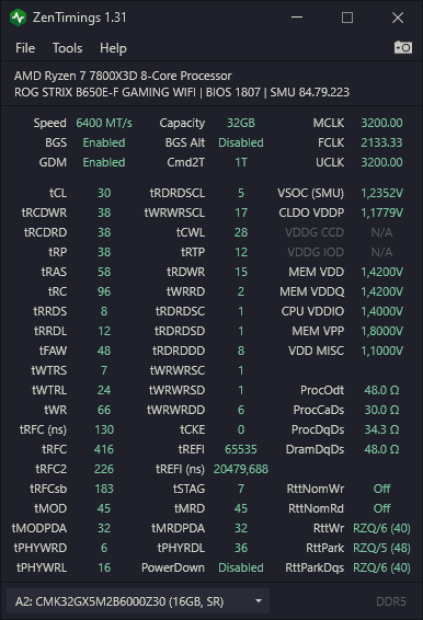

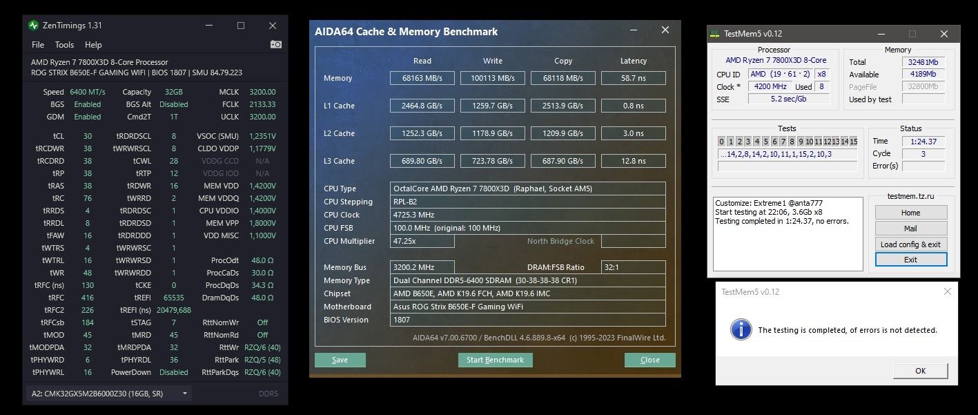

Hallo.
Ich habe zwei Fragen.

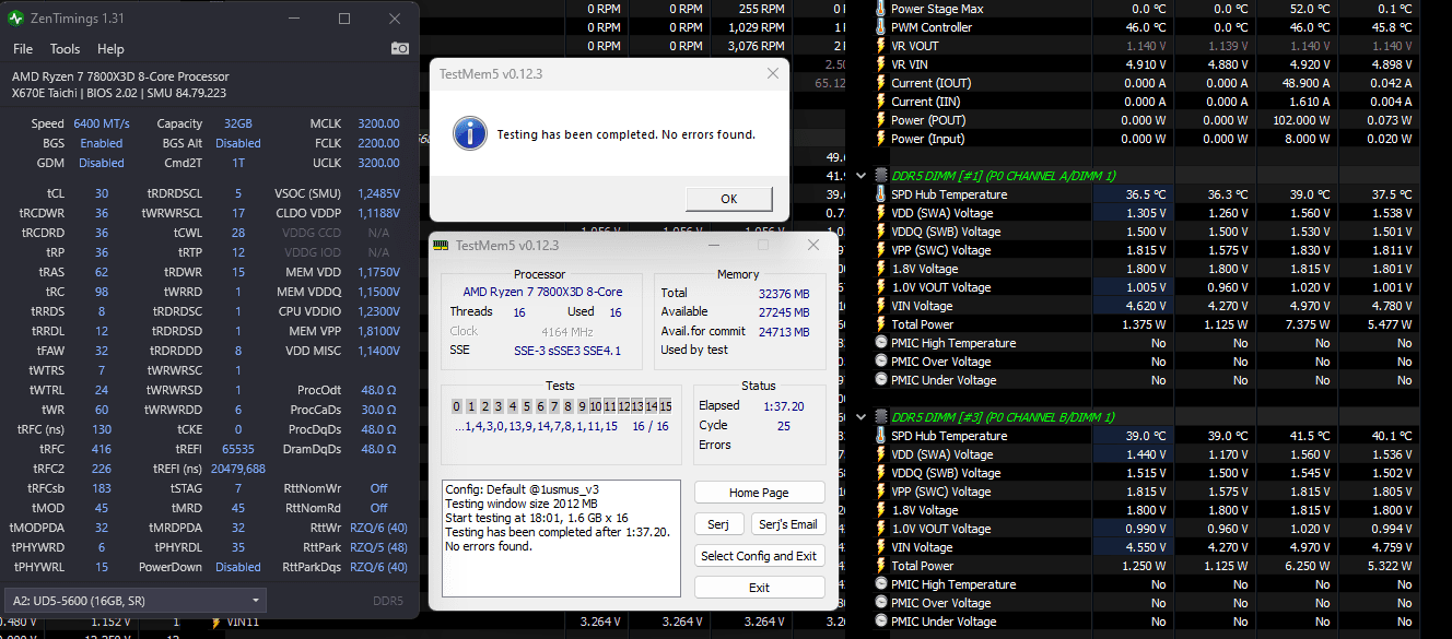

Ist der verwendete Test bei TM5 (siehe Bild) gut um Fehler zu finden, oder ist er nicht zu empfehlen?
Ich möchte nicht noch mehr Leistung herausholen, ich möchte nur wissen ob manche Einstellungen bei ZenTimings ... naja wie soll man es sagen ... unrund, krumm, nicht optimal, beziehungsweise sogar falsch sind?
Es ist auch Alltag stabil, ich habe dies seit etwa einer Woche so laufen.
Ich danke euch jetzt schon für die mühe darüber zu schauen :geek:

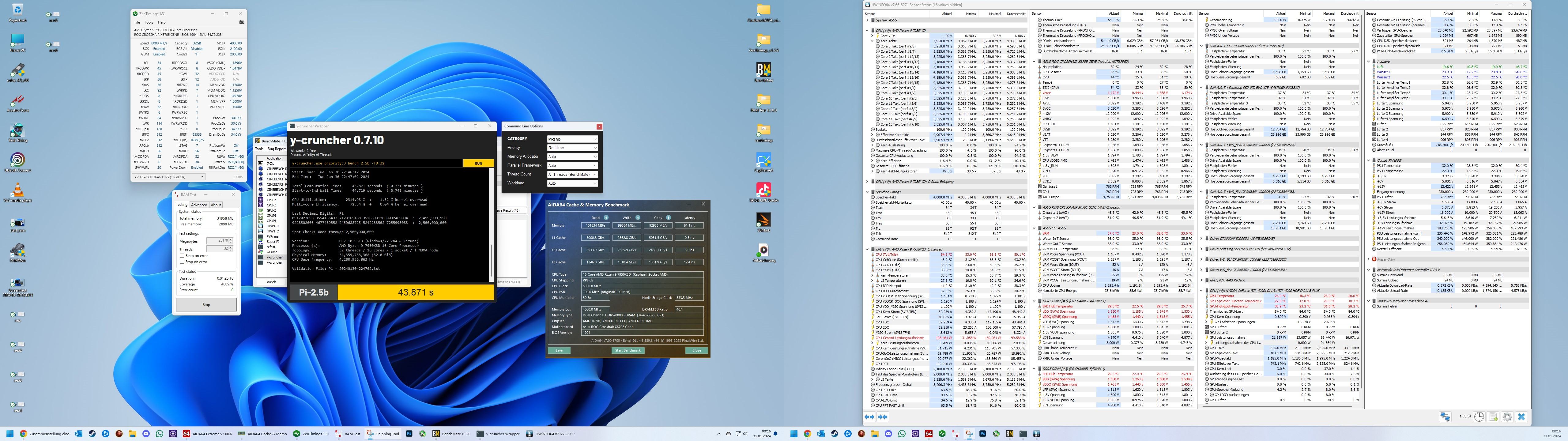

3 Zyklen bei TM5 sind etwas wenig, stell sie in der txt auf 20 ( das für 1usmus test ). (ok, mit anta kenne ich nicht aus da langen vielleicht 3 ? )
Wenn das gut durchgelaufen ist, kannst du mit dem y cruncher einen kompletten Durchlauf machen.
Tage deine Timings mal in die Tabelle ein und schau, was sie dir ausspuckt : )
Tabelle: https://docs.google.com/spreadsheet...gic1-IMY1D8fWn3IudKAZo43c/edit#gid=1490941335
Anta's test ist kaum von HCI bzw Karhu zu unterscheiden.
Was du damit testest ist thermal stability, allerdings nicht timings transitions sowie auch nicht powering.
Die errors welche es ausspuckt, haben keinerlei möglichkeit erkannt zu werden.
Aufgrund der Art wie es testet und was es testet.
Dafür kann man sich einfach bei Karhu bedienen
nachdem TM5 und y-cruncher stabil sind
TM5 zumindest 25 cycles (für DDR5 absolutes minimum)
Und y-cruncher für 90minuten alle tests (absolutes minimum)
Da unsere CPUs sowie die Ramspeicher eine abart von Fehlerkorrektur benutzen
Muss man es so lange rennen wie nur möglich, damit der "correction-factor/time" so gut es geht ausgelastet ist
Nur dann sieht man nach langer langer Zeit, wie errors nicht mehr korrigiert werden können und ein Error endlich durchsickert.
Bei Karhu wäre es die selbe Thematik
+20 000% , es braucht so lange es braucht.
Die Fehlerkorrektur ist viel zu gut auf DDR5.
Eine alternative zu Karhu wäre
Dangwang 1.0.0 mit HCI Memtest als Basis
Hier wären 1000% in Dangwang 1.0 , oder 10 000% in Dangwang 5.00 (1.0 ist neuer) ~ anzugehen.
Beide Tests werden unbekannte Fehler aufgrund von CPU Intabilität ausspucken.
Somit muss y-cruncher vorher dran. Und vor dem muss TM5 ran.
Um Fehlerquellen gezielt isolieren zu können.

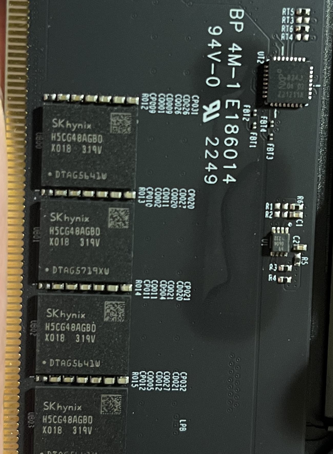

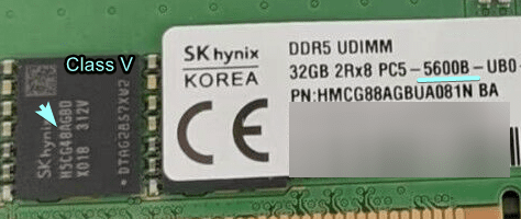

Kannst du mir das Bildlich verifizieren. ICs
Den Kleber löst man am besten mit Farb-Verdünnungsmittel ab.
// Nitro bzw Acetone, schädigt dem IC coating.
// Polyurethane PCB coating hält das aus, aber ich würde Farb-Verdünnungsmittel plus dann distilleriertes Wasser/96%+ isopropanol verwenden.
Da es wohl auch Corsair macht, sollte es von SK's Seite kommen.
Phew.
Aber das sind Type-V IC's.
Wenn es von SK-Hynix kommt, dann sind das lower lower tier batches.
Durchgefallene Type-V's.
Dass sie auf 7600MT/s sind, sowie auf 6600 - wäre traurig.
Die Werte sind korrekt.
Ich kann es dir von einem SPD Dump auslesen oder dem Tool vertrauen. In beiden Fällen ist es faktual auf JEDEC-4800 gebinnt.
Es kann sein, dass es auch Corsair rebranded um die Modelnummer zu verstecken.
// Sprich es kann sein, dass du nichts auffindest.
Wäre nichts neues in unserer Industrie;
Aber fakt ist, das sind Type-V IC's , keine guten A-Dies. Lower-tier batch.
Und womöglich auch lower-lower Tier Type-V.
Den A-Dies haben auf JEDEC-5600 gebinnt zu werden, solange es kein 24gb layout ist (diese sind Hynix-M gen 1 rev 2 bzw rev3.)
Es gibt 2 Möglichkeiten;
~ Die Boardpartner kaufen ein 5600-Tray und binnen sie nochmal jedoch auf JEDEC-4800 für 💸und mehr Yield , da fast alle A-Dies bis zu 7800MT/s schaffen & Hynix-M specs looser sind.
~ SK Hynix fehlt stock, und sie haben ein effizienteres Node. Jedoch binnen sie auf JEDEC-4800 ~ welches dann Boardpartner blind übernehmen.
Fakt bleibt dass es low-tier A-Dies sind.
Weswegen , muss man erstmal rausfinden.
Ich bin nur glücklich dass es nicht G.Skill exclusive ist.
Nun - müsste man öffnen um zu schauen ob man sich absichtlich versteckt (repaint), oder einfach nur nicht angibt dass das Type-V's sind, den wir kaufen ja alles.
Bait'n'Switch ist nicht ganz unüblich in der Industry
Aber sollte es nicht von SK-HQ kommen, wäre das schon etwas "frech" 🤭
Sie als A-Dies zu verkaufen zwar auch, aber es ist das kleinere übel solange es nicht absichtlich neu-lable'd wurde.

hier mal ein Foto von den Corsair 6600:

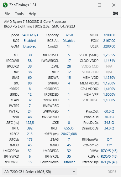

Danke, ich habe da mal reingeschaut.
Ziemlich kompliziert, ich habe das meiste gefunden bzw verstanden.
Nur der Punkt Interface Timings, da stehe ich an...
CCD_S
CCD_L
CCDL_WR
Wie heißen die bei ZenTimings genau?
Die werden nicht in ZenTimings aufgeführt. Ändere nur die Orangenen, und schau dir im ZenTimings Tab das Ergebnis an.
