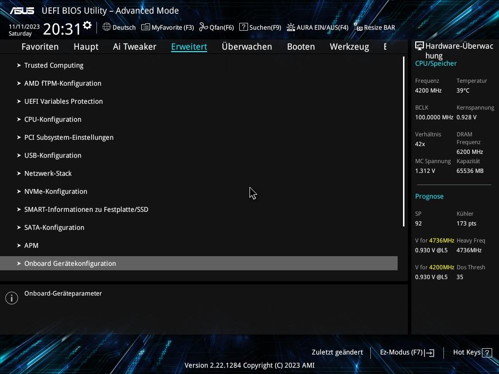

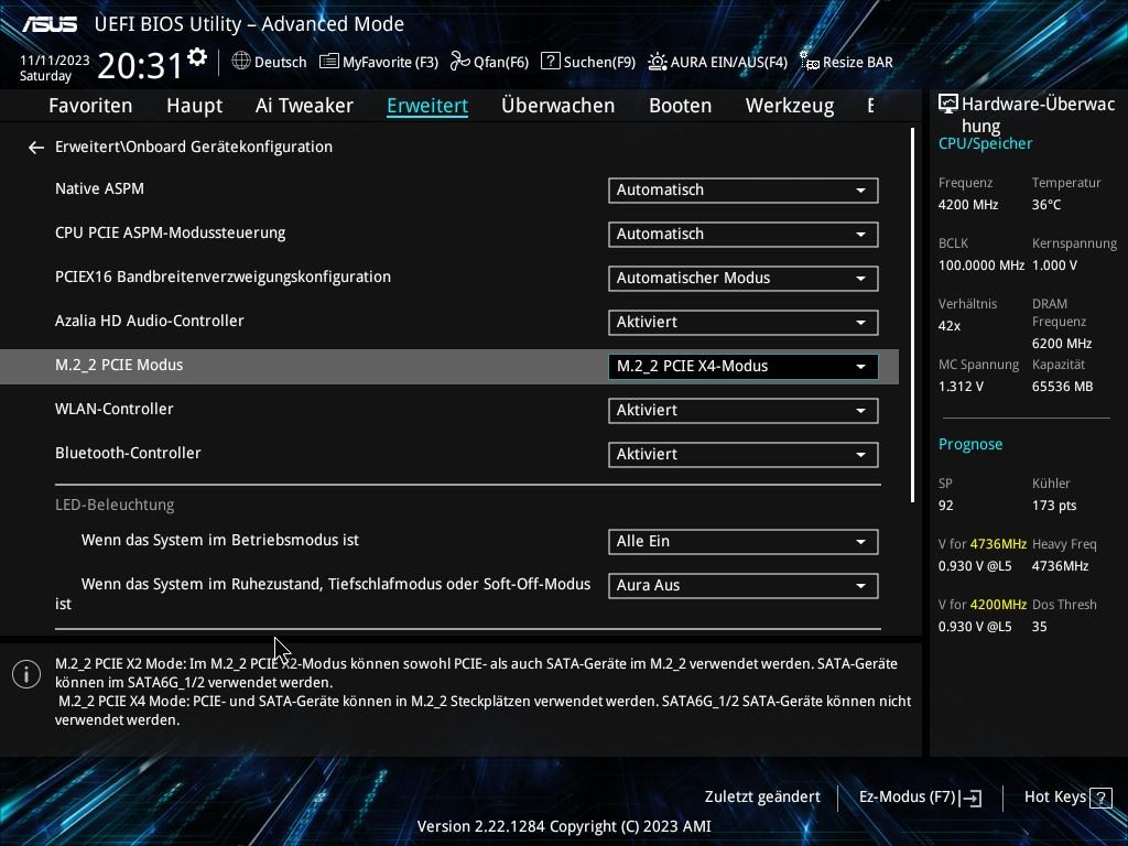

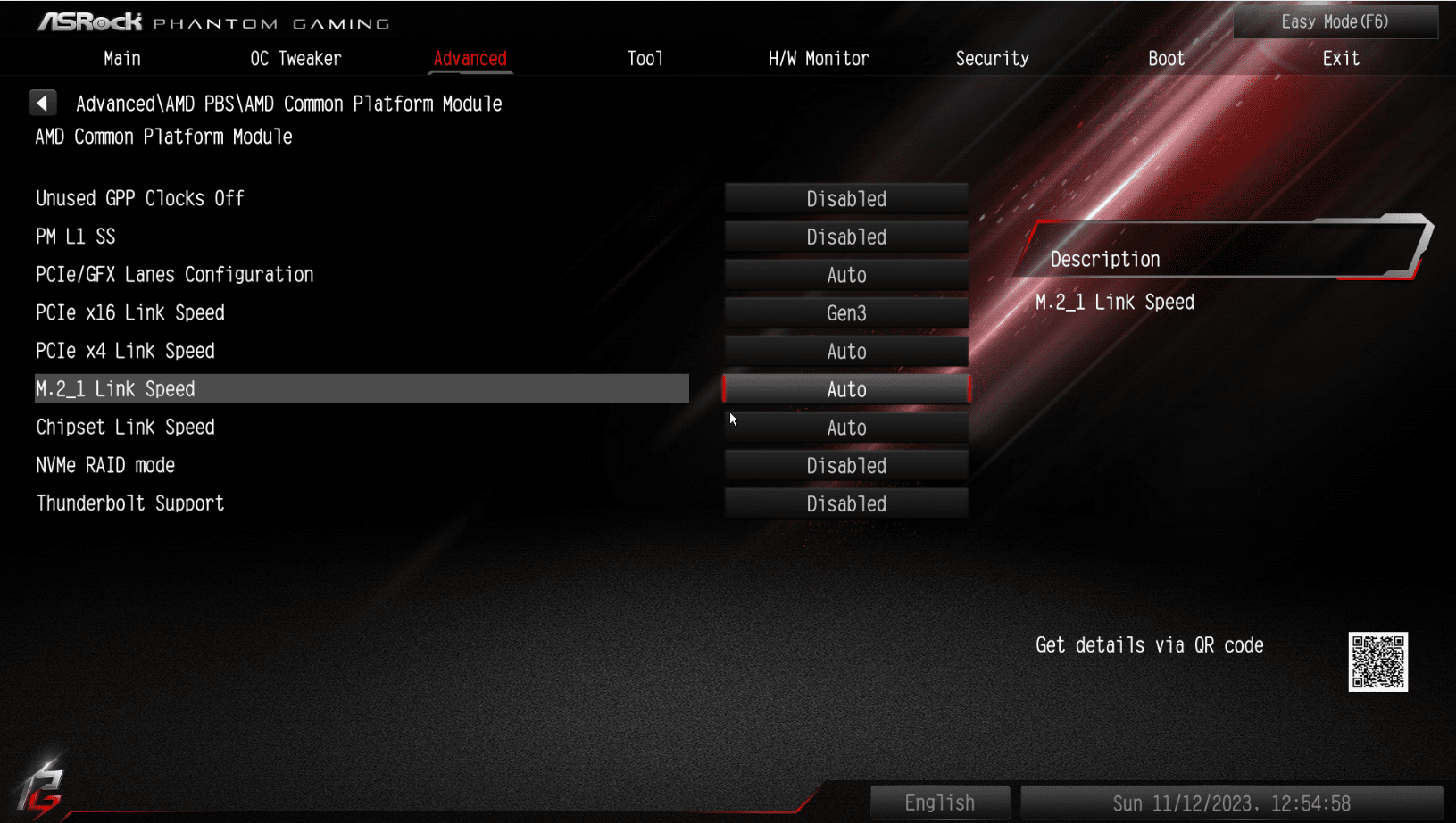

auch im M2 x4 mode bzw eingeschaltet im Bios?
Hab zwar kein Asus Board, aber falls es bei Asrock die Option ist, habe ich es auf Auto 🤷‍♂️
von der Belegung sind es bei mir auch 3x M.2 und 4x 2,5" SATA
Ein Doppelstart nach Trennung vom Stromnetz hängt meist* damit zusammen, dass zunächst Konfigurationsdaten für Embedded Controller auf dem Board geladen werden müssen, bevor der eigentliche Start des Systems erfolgen kann. Daher tritt dies auch nie bei Defaults auf, sondern nur wenn bestimmte Einstellungen im UEFI angepasst wurden.
Das könnte es natürlich auch sein
Ich habe versucht den Fehler zu reproduzieren, jaa es liegt an der m2 Einstellung.
Aber wie gesagt nur beim Setting M2 X4
Ich habe 3x m2 installiert und eine Asbach uralt sata-SSD, falls das wichtig ist.
deine besagte Einstellung ist bei meinem Strix X670E-F gar nicht vorhanden
Komisch, habe auch ein Asus...Prime x670e pro
Bei den onboard Einstellungen ist es drinn.
Aber eigentlich halb so wild. Habe CrystalDiskMark bei meiner SN850X getestet:
x2 Mode = 7185mb / 6500MB
x4 Mode= SAME
Ergänzung: Bei der Festplatte C SN570 machts ein gewaltigen Unterschied:
x2= 1600/1300
x4= 3100/2500
verstehe auch warum, in der Option steht : Der M2_2 Slot kann im X2 Mode verwendet werden. Im X4 Mode betrifft es auch nur den M2_2 Slot, alle anderen bleiben unberührt.
Der Slot betrifft aber nur mein Windows C Festplatte Pcie Gen3 Slot.
Von daher ist es eigentlich scheiß egal, die anderen Slots laufen mit Pcie gen4 bzw gen5.
Ich lasse es im x2 Mode laufen. Die Gen3 Partition interessiert mich am aller wenigsten.

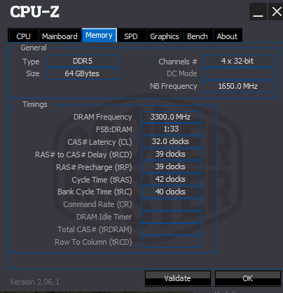

Könnte mal jemand mit 64 Gb schauen was bei cpu Z unter channel angezeigt wird. 2*32 bit oder 4*32?. Bei 32 gb wird 4*32 angezeigt. Bei mir nur 2*32. Ich vermute dass es ein auslese Fehler ist.

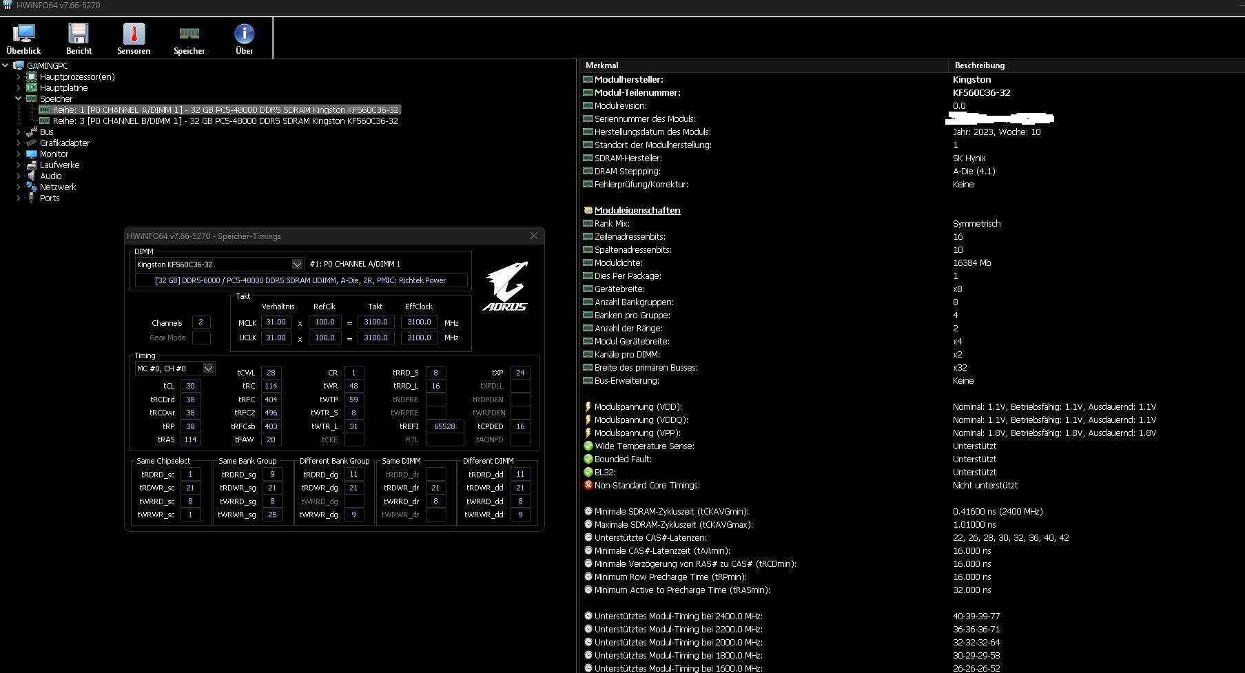

Vielen Dank fürs Bild. Das macht mich jetzt stutzig. Ich habe 2*32 Gb Dual Rank. Es müssten eigentlich 4*32 bit sein bei mir wird aber 2*32 bit angezeigt. Entweder ein Auslese Fehler oder mein Ram läuft nicht im Dual Channel Modus. Weiß jemand wo man das noch irgendwo anderster auslesen könnte.
@Chris1975 doofe Frage aber du hast schon ein Amd Board oder?
Bei mir steht auch 4x 32Bit und ich habe 2x32GB verbaut. Wenn Dual Channel nicht funktioniert sieht man das doch beim Schreib und Lesedurchsatz Benchmark von AIDA. Teste einfach mal

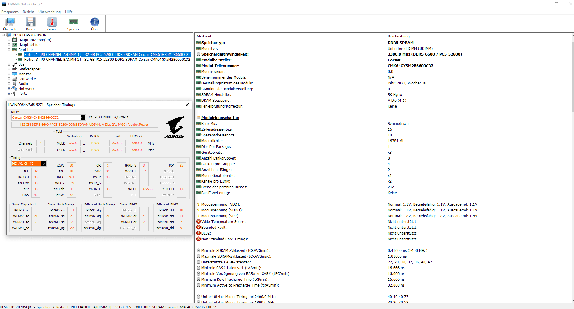

Komisch hab ein 7950x und ein 650e Board.
In Hwinfo wird alles korrekt angezeigt. Dualchannel
85000 read 94000 write und 83000 copy im Aida test. Da scheint alles ok zu sein. Wahrscheinlich ein Auslese Fehler. @Chris1975 Wäre klasse wenn du auch mal die HWInfo Seite schicken könntest analog meiner.

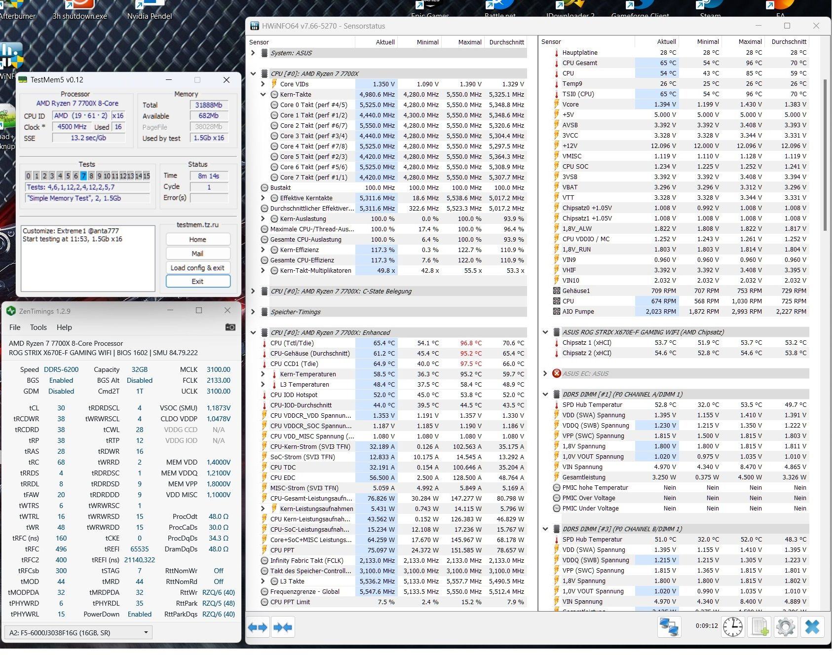

bitte einen ZenTimings Screenshot nachreichen - da hier alle für die RAM Timings dieses Programm verwenden, hilft das ungemein bei der Übersichtlichkeit der einzelnen Timings und Spannungen
hast du in diesem Thread schonmal ein wenig gelesen um dir einen Überblick zu verschaffen welche Timings bei dir aktuell noch zu optimieren sind?
RAM optimierung erfordert immer auch ein mindestmaß an Tests nach jeglicher Optimierung 😉
Danke für den Hinweis LuxSkywalker :-). Hab ich gemacht. Bin gespannt ob man aus dem Zahlenwust was rauslesen kann.
