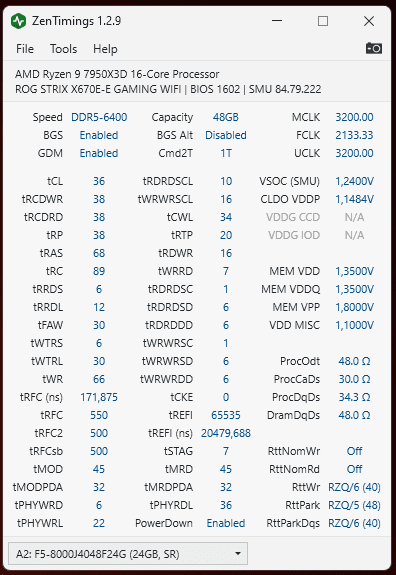

Hast du den für dein 8000er setting die Vsoc manuell hoch gestellt auf den max Wert von 1.2v ?
Ja, max. 1.3V im BIOS sind real eher so 1,28xV. Nervt mich, dass ich nicht mehr höher gehen kann..,
Also bin aktuell auch so mit 1,54V Vdd + 1,52V Vddq unterwegs.

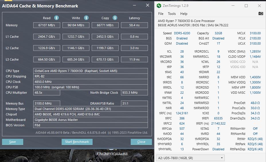

ich hab jetzt mal schnell die letzten beiden Seiten durchgescrollt konnte aber keinen ZenTimings Screenshot von dir finden - wieviel VDDP hast du denn aktuell?

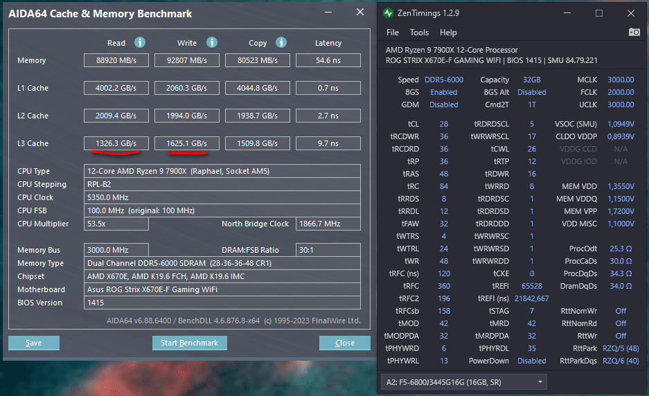

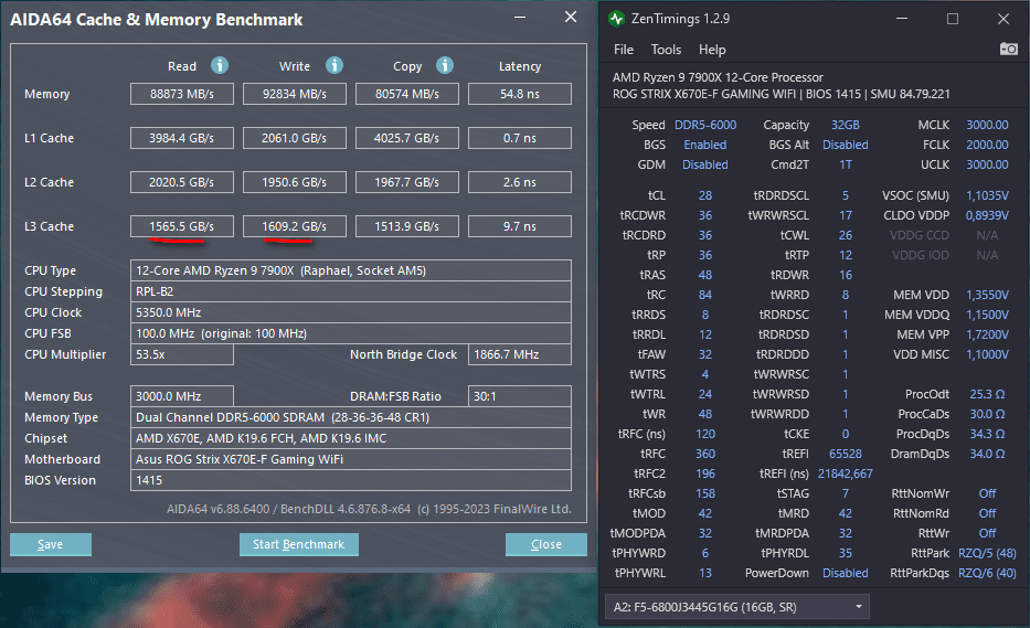

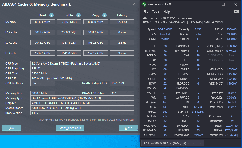

mein 7900X ist bei 600CL28 1:1:1 mit niedrigen 0.895V zufrieden - mir ist beim ausloten aufgefallen das bei zuwenig VDDP ziemlich schnell bei Prime large FFT AVX ein Worker aussteigt
bzgl. SoC hat @Wolf87 ja schon was geschrieben - da kommt es m.e. halt auch massiv auf die Silicon Lottery an. Ich benötige 1.15V bei zuvor genannten RAM Einstellungen
deine 1.3V sollten sich bei "nur" 6200 aber auch definitiv senken lassen - da kannst du bei AIDA Cache & Memory Benchmark beobachten, falls du SoC zuweit absenkst, schwanken die Read & Write L3 Cache Werte mit einmal ziemlich ordentlich. Bei mir wenn zu wenig SoC - sind dann mit einmal über +250 GB/s oder mehr Differenz. Normal liegen die Werte bei ordentlich ausgeloteter SoC nicht weiter als 50-60 GB/s auseinander ^^
vSoc zu klein:
vSoc gut:
und das OBWOHL die Latenz mit zuwenig vSoc augenscheinlich sogar um 0.2ns niedriger ist :fresse:

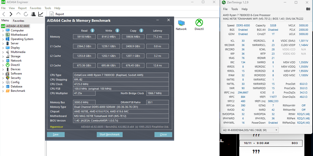

Ich habe mir nun auch einen neuen PC gekauft und da der G.Skill Ram stark verspätet eintreffen wird, habe ich zwischenzeitlich den goodram RAM IR-6000D564L30S/32GDC gekauft bei neon24 (für alle Interessierten: ist SK Hynix M-Die (4.D) Year:2023, Week: 37). So richtig stabil habe ich bis jetzt noch nichts hinbekommen. Ich habe versucht die Buildzoidbasicsettings zu nutzen, kriege aber ab und an Errors und evtl. auch mal einen BSOD.
Was könnte ich noch ändern an den Spannungen? Bzw. irgendwelche Timings lockerer stellen? Würde eigentlich schon gerne 6000Cl30 fahren :(
@hardwareguru1
funktioniert das EXPO Profil?
ist dein FCLK 2033 wirklich stabil?
ansonsten würde ich mal probieren:
  • tRAS 48
  • tWR 90
  • tWRRD 8
  • tRRDS 8
  • tFAW 32
des weiteren ist deine vSOC aktuell unsinnig hoch! 1.2V sollten da erstmal reichen
MEM VPP runter auf 1.8V
CLDO VDDP erscheint mir auch zu hoch, probier da 1.1V oder weniger 1.05V
erstell ABER zwingend vorher ein BIOS Profil. Kann sein das du bei einer meiner vorgeschlagenen Einstellungen CMOS Clear machen musst weil der Kasten nicht mehr startet ^^

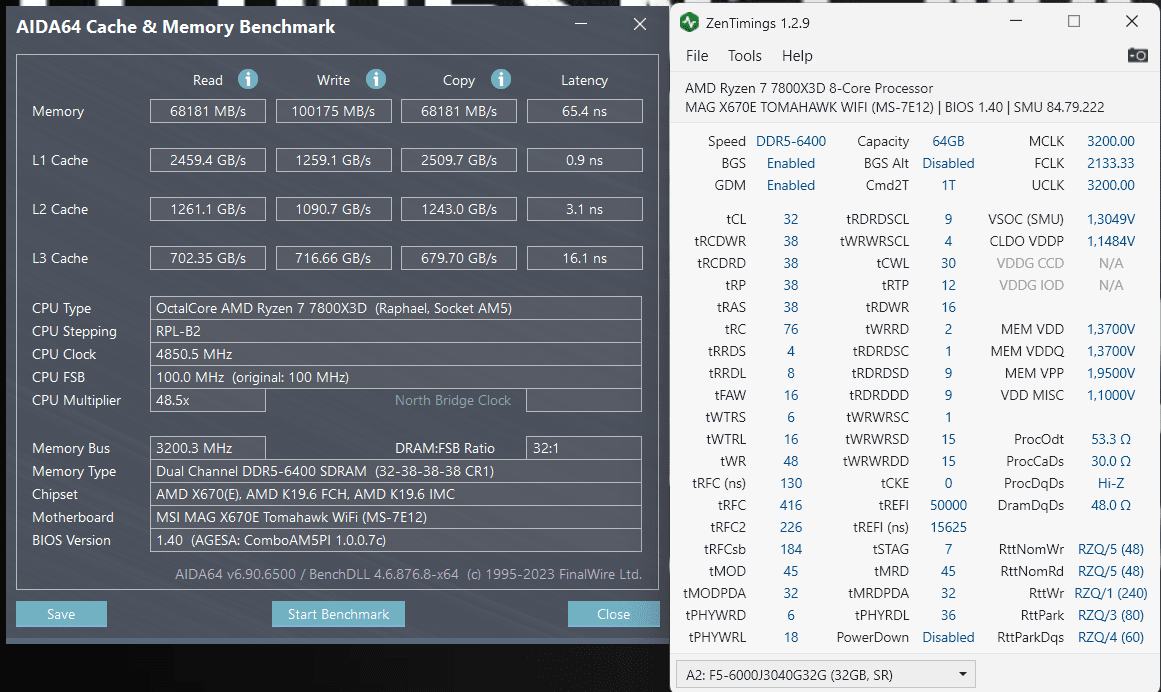

Meine Neuanschaffung, CPU, Mainboard, Ram, will nicht mit Expo 6000 stabil laufen. Hab da jetzt Stunden verbracht, wäre nett wenn ihr da Anmerkungen habt was komplett falsch ist.
Du sagst läuft mit Expo nicht stabil, hast aber 6400mhz am laufen obwohl es 6000mhz Sticks sind. Wenn 6400mhz nicht laufen dann musst du es halt mit 6200 oder gar 6000mhz probieren.

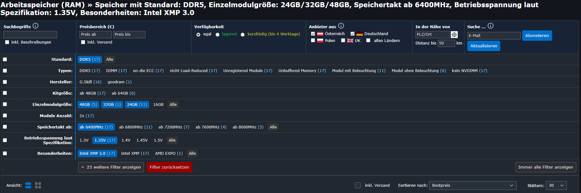

Ich hab mir jetzt mal noch schnell bevor die Preise richtig anziehen, 7800er von Team Group gekauft und will diese auf 6000 bis 6400 laufen lassen. (für höchste Stabilität)
Allerdings ist die Bezeichnung recht interessant:
FF3D516G7800HC38DBK
Hat jemand ne Idee warum die nie in breiten Markt gekommen sind?
Und reicht es die Dinger mit dem XMP auf 6200 zu stellen oder muss ich noch irgendwas verändern?
danke!

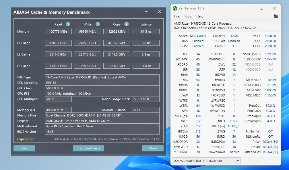

Ich teste seit Tagen die 8000er 24 GB GSkill Module, was so einige Probleme aufwirft. Das für mich größte Problem stellen die Sub Timings dar, denn diese sind in keiner Weise von den 16GB Modulen übertragbar.
Ich bin erstmal auf weniger MHz gegangen um die Werte im Vergleich etwas auszuloten.
Hier mal ein Beispiel
Hat jemand von euch evtl. schon Erfahrungswerte bei 6400 und 8000MHz? Das testen aller Werte einzeln erfordert leider sehr viel Zeit, die ich momentan so nicht habe. Deshalb wären Orientierungswerte toll.
Btw 6600 booten auch sind aber nicht 100% stabil.

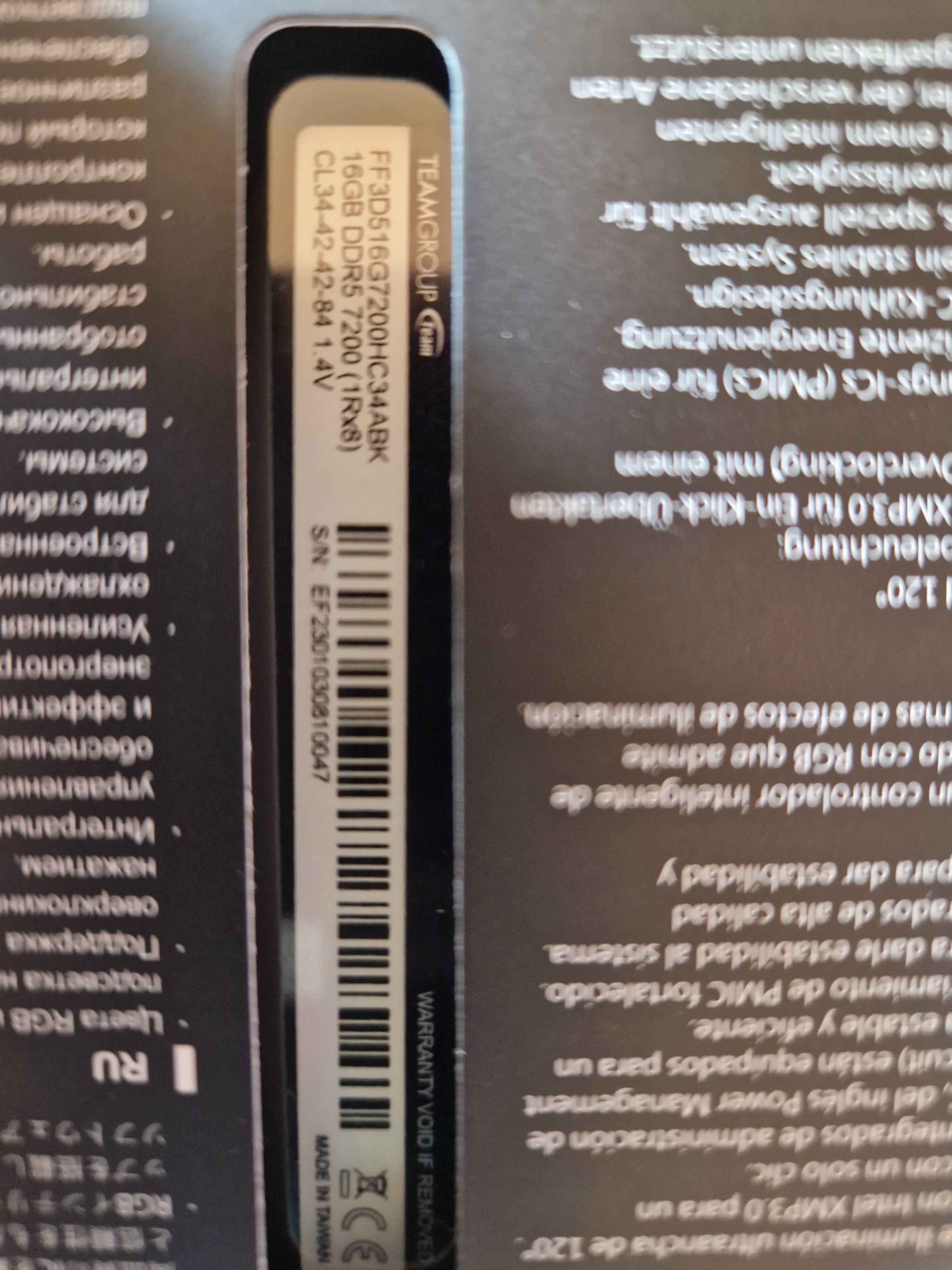

Ich habe diverse TG Module getestet. In diesem Thread oder im https://www.hardwareluxx.de/community/threads/asus-rog-strix-x670e-e-f-a-i-gaming-wifi-am5.1324266/ sollte es ein paar Posts zu Werten geben und evtl. könnt ihr etwas damit anfangen.
Die beste Basis der TG Module im 6xxxMHz Bereich waren bei mir die folgenden Module. Alle laufen auch bei 64GB Bestückung.
Die 7200er sind eine gute Basis da sie schon recht gute Timings bei 1.4V als Ausgangsoption für 6400MHz bieten.
Viel Spaß beim Testen.
