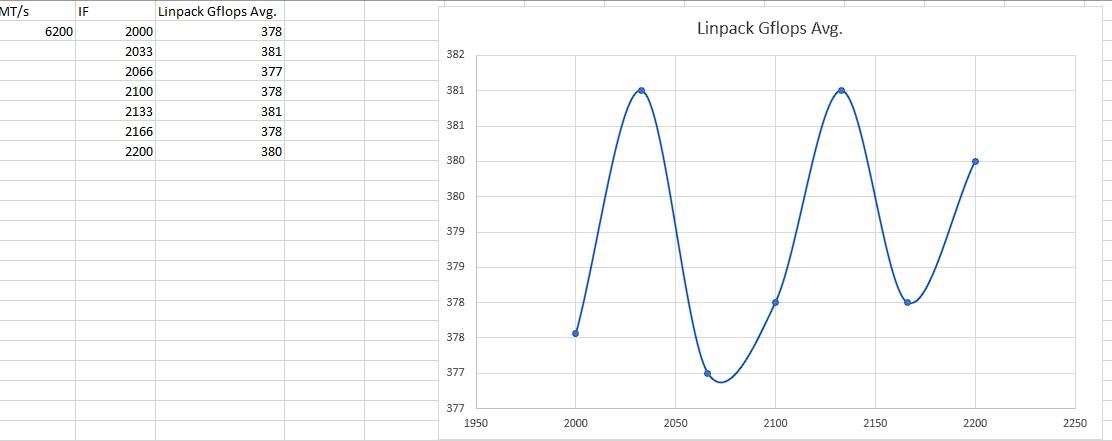

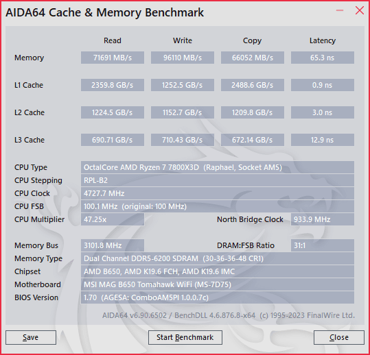

Zum FCLK habe ich mal was im Excel aufbereitet.
Gut vieleicht war Linpack nicht die richtigen anwendung.
Jemand ne idee mit welchem tool man dort besser die unterschiede sehen kann.

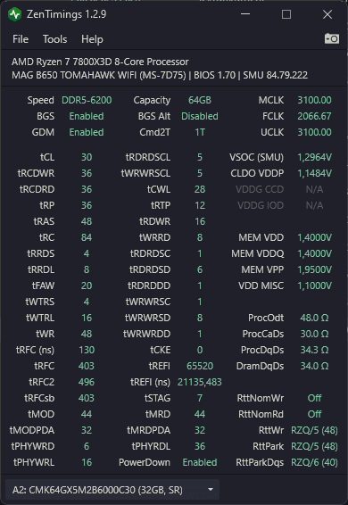

Ich bin jetzt auchmal von AM4 auf AM5 gegangen und mag mich wieder etwas an RAM OC probieren :D

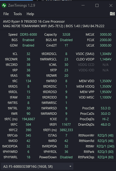

Gelandet bin ich bei den F5-6000J3238F16GX2-FX5 mit einem 7950X3D und X670E Tomahawk (neustes BIOS drauf). EXPO Läuft soweit und erzeugt dann folgendene Zen Timings
Kollege hat die gleichen Riegel auf einem Hero aber seine stable Werte führen dazu, dass ich nichtmal ins BIOS komme. Mit erhöhter DRAM Spannung komme ich dann zwar ins Windows aber Karhu schafft nichtmal 10% bevor es mich im Bluescreen heim schickt.
Ich würde etwas Hilfe beim Startpunkt brauchen - ich suche hier gar nicht das letzte %. Gute, vernünftige Werte. Ich sagmal die 80/20 Lösung des RAM OC :D

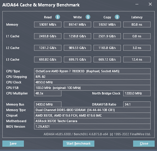

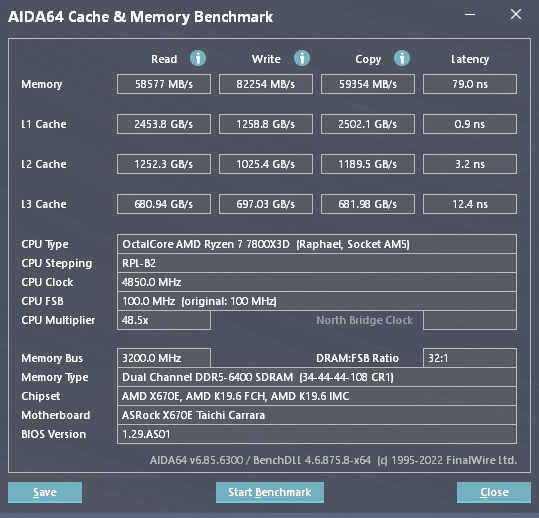

Ich habe ein SK Hynix A-Die Kit, also das F5-6800J3445G16GX2-TZ5RS von G.Skill, ich habe aber bisher immer nur pech gehabt mit meinen Settings am Anfang des Jahres.
Jetzt nach den ganzen Bios updates sollte das ja alles etwas einfacher laufen. Eigentlich hatte ich das neue G.Skill Kit mit Expo und 6400 mt/s bestellt - aber DHL hat das Paket leider schon kurz nach dem Empfang beschädigt und es ging zurück. Jetzt sind die natürlich nicht mehr lieferbar :(
Sind ja 2x16GB sticks single rank, evtl können die ja auch mit entsprechenden Timings auf 6400 laufen - wobei mir auch schon 6200 reichen würde. Board ist ein x670e Taichi. Ich weiß, es gibt zahlreiche Settings von Usern hier - ich will aber auch gar nicht das Maximum erreichen und auch keine Rekorde brechen. Es soll halt zuverlässig ohne viel gefummel laufen. Deshalb wollte ich auch das Expo kit haben. Dem 7800x3d ist das eventuell auch etwas egaler wegen des caches.
Es hatten ja einige die Settings von Buildzoid hier empfohlen für A-Dies, leider waren die bei mir nicht stabil.
Das müssten die Settings von Buildzoid sein, damals noch mit 7700x:
Von den reinen Daten her sieht es ja nicht schlecht aus - aber eben nicht stabil beim Spielen gewesen. Vielleicht hatte ich auch etwas falsch gemacht, aber ich hatte es eigentlich mehrmals verifiziert. Wo kriege ich sonst alle Settings von den üblichen Expo Profilen mit 6000 cl32 her? Die würde ich sonst einfach mal antesten - alles besser als die momentanen 4800 cl40 :d
Und als Vergleich einfach das Expo Profil 6800 cl34 geladen:
Das läuft aber gerade nur mit UCLK = MEMCLK/2.
Edit: Hier mit UCLK=MEMCLK bei 6400 aber gleichen Timings
Das ist ja dann noch schlechter, hätte ich nicht gedacht. Zumindest im Aida Bench ist bei gleichen Timings anscheinend 6800 mit UCLK = MEMCLK/2 schneller als 6400 mit UCLK=MEMCLK...

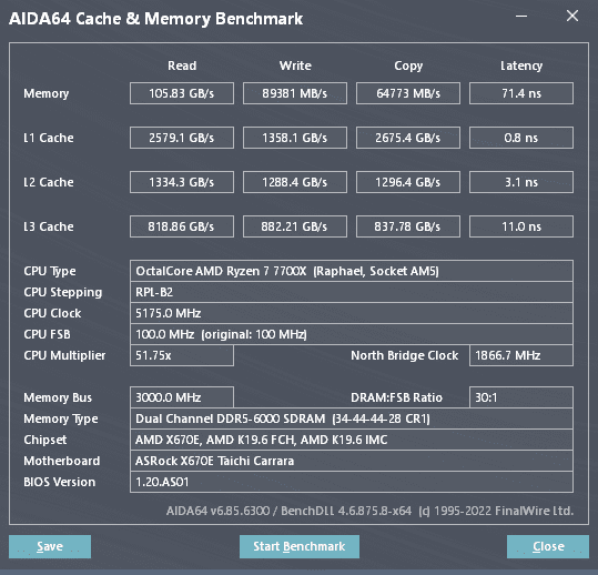

Wie zum Teufel hast du über 100gb read Geschwindigkeit bei einem 7700x geschafft. Das ist soweit ich weiß unmöglich. Mein 7700x schafft mit 6200mhz Ramtakt, optimierte Timings und 2066mhz fclk ca 68gb/s read. Kann eigentlich nur ein Auslesefehler von Aida sein. Oder vielleicht ein 7700x erwischt wo 2 chiplets drunter schlummern und so dann die Werte geschafft 🤔
Übrigens UCLK=MCLK bzw UCLK=MCLM/2 ist Performance technisch etwa gleich. Man verliert im /2 Modus ca 1-2ns, hat dafür aber bei gescheiten Timings bissl mehr Durchsatz (zumindest bei CPUs mit 2 Chiplets).
ist ein Auslesefehler - das hatten wir die letzten Monate schon mindestens 2-3mal 😉
@Pasn
bzgl optimierung einfach mal diesen Thread durchforsten - da gibt es hunderte ZenTimings/AIDA Screenshots an welchen du dich mit deinen Timings orientieren kannst
aber nicht mit 6000CL34 - niemals schaffst du damit 105GB/s read bei Ryzen 7000 :fresse:

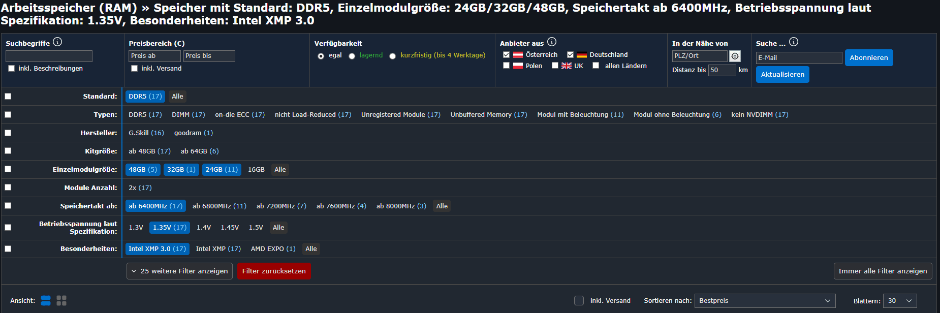

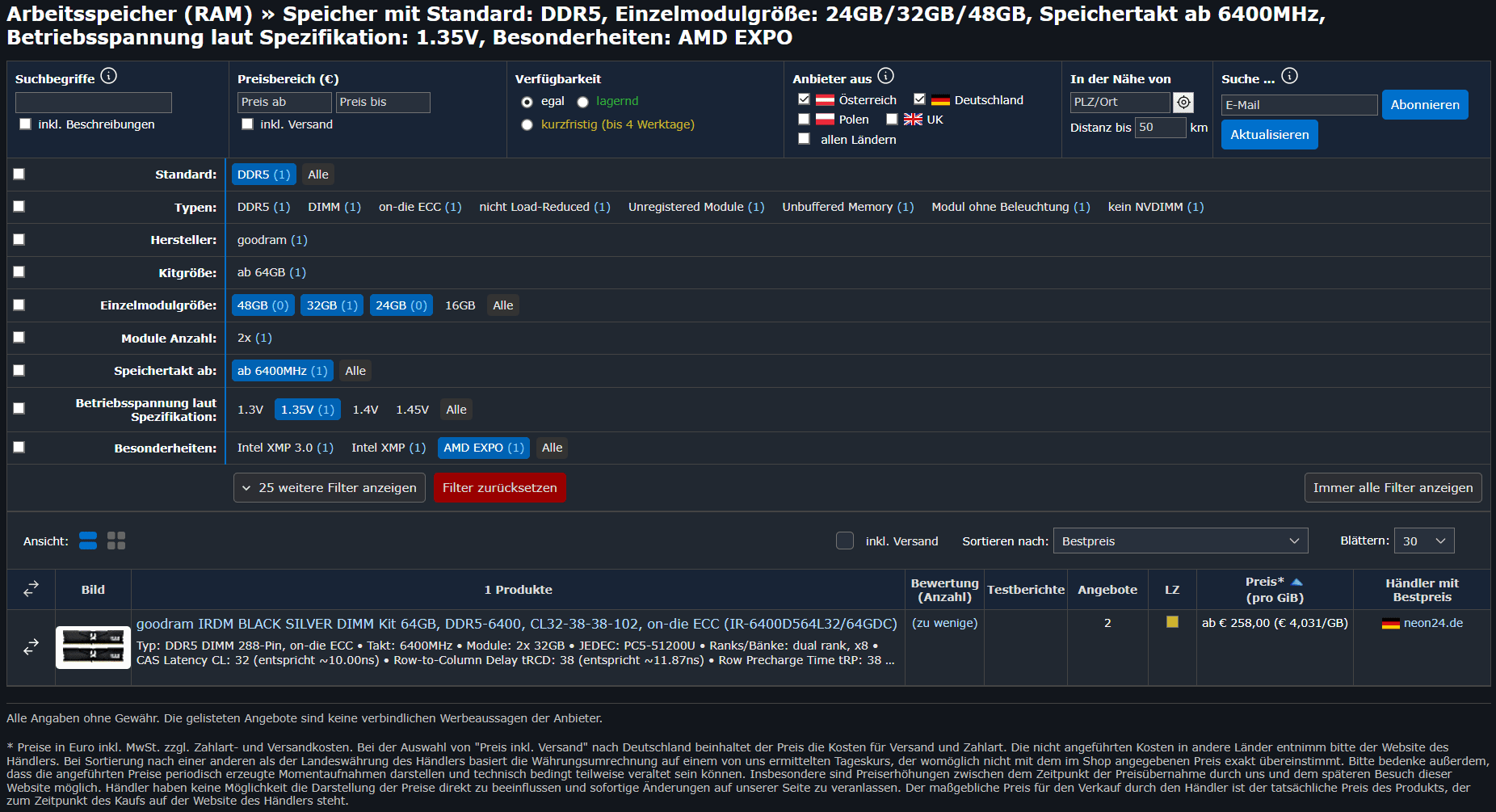

was meint ihr, wie realistisch ist es, dass das EXPO-Profil des folgenden RAM-Kits out of the box mit aktuellstem AGESA/BIOS läuft? :
Was ich bemerkenswert finde, ist, dass bei 2x32GiB DDR5-6400, CL32 nur 1,35V veranschlagt werden. Es gibt kein einziges anderes DR-Kit ab diesem Speed mit solch einer "niedrigen" Spannung. Die haben alle mindestens 1,4V stock.
... v.a. "Goodram", ein polnischer Hersteller. Das ist doch scam, oder? ^^
Das Kit ist by the way auch erst seit vorgestern gelistet.
Wäre aber natürlich super cool, wenn sowas out of the box ohne manuelles Handanlegen 1:1 läuft, insofern die CPU mitspielt.

Definitiv werden die immer besser! Das war ja bei DDR4 nicht anders. Manuell angesetzt kommt man in der Realität natürlich auch oftmals mit weniger Spannung aus. Mir geht es um die Herstellerangaben. Danach kann man ja schön bei Geizhals filtern. Mir geht es also nicht um das, was in der Praxis funktioniert. Bisher gibt es unter den 2x24, 2x32 und 2x48GiB-Kits nämlich nur ein einziges, explizit mit "EXPO" gekennzeichnetes Kit mit einer angegebenen Spannung von 1,35V mit RAM-Speeds von ≥6400MT/s, das man käuflich erwerben kann und das ist eben dieses neue goodram-Kit. Bei ausnahmslos allen anderen EXPO-Kits >2x16GiB liegen ab Werk bei dieser Geschwindigkeit und aufwärts mindestens 1,4V an.:
Bei Intel sind es nämlich deutlich mehr Kits, 17 nämlich an der Zahl:
Die kommen aber alle von G.Skill, bis auf das eine genannte goodram-Kit, was sowohl über XMP- als auch über EXPO-Profile verfügt. Des Weiteren betrifft das nur die 2x24 und 2x48GiB-Kits. Wieso schafft das G.Skill nicht mit EXPO und warum haben die keine 2x32GiB Kits bei dieser Spannung im Angebot? Das kann doch nicht so schwierig sein, wenn es ein "goodram" hinbekommt. G.Skill hat doch bestimmt viel mehr Möglichkeiten und bessere Ressourcen um zu binnen.

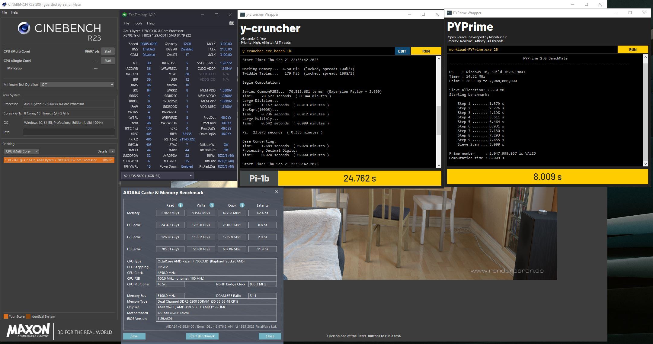

Hab jetzt eben nochmal versucht die 6600MHz auf meinem 7950X3D zu machen, aber denke hier limitieren einfach die max, 1,2xV Vsoc. 8000MHz läuft dafür halt einfach wie eine Eins.. Gibt es jetzt eigentlich ein Hybrid-BIOS mit dem neuesten AGESA + > 1,3V Vsoc? :)
Kannst auch 1,7V auf den DDR5 klatschen, aber keine Chance bei 6600 1:1 mit < 1,3V Vsoc..
Edit: Die Kiste hat jetzt mit den Settings von oben 5 Wochen Gaming problemlos über sich ergehen lassen, ohne einen Absturz! Roblox + Minecraft + Fortnite + Warzone + Diablo 4 + Heartstone usw.
Hast du den für dein 8000er setting die Vsoc manuell hoch gestellt auf den max Wert von 1.2v ?
