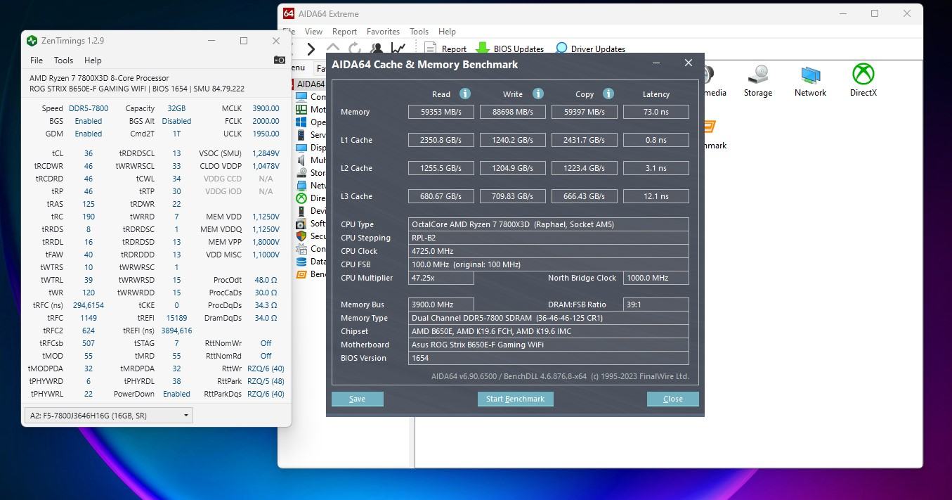

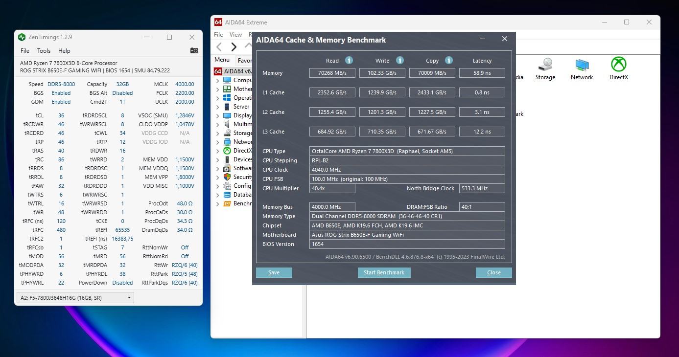

Das ist das letzte Asus Bios, Stock nur XMP 1 geladen. 8000 sollte kein Problem sein, nur obs was bringt?
Oder etwas getweaked, aber mit 1 CCD halt witzlos weil so schnell wie 6400 (ok write ist bisschen schneller)
Wenn du FCLK = UCLK hast bekommst du noch 2-3ns Latency Bonus dafür aber 6400 weniger Read / Copy

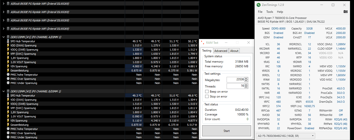

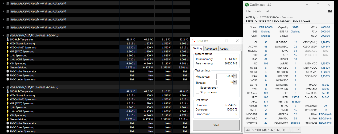

Hab auch mal mein 8000er Setting stabil bekommen. Mal schauen, wann ich Lust und Zeit hab das Ding noch weiter zu optimierten.
10k Karhu + 3 Stunden Y-Cruncher inkl. FFT
VDD(Q): 1.51V

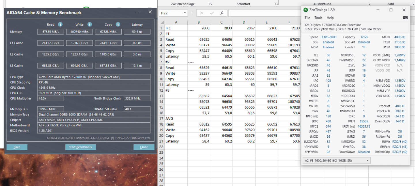

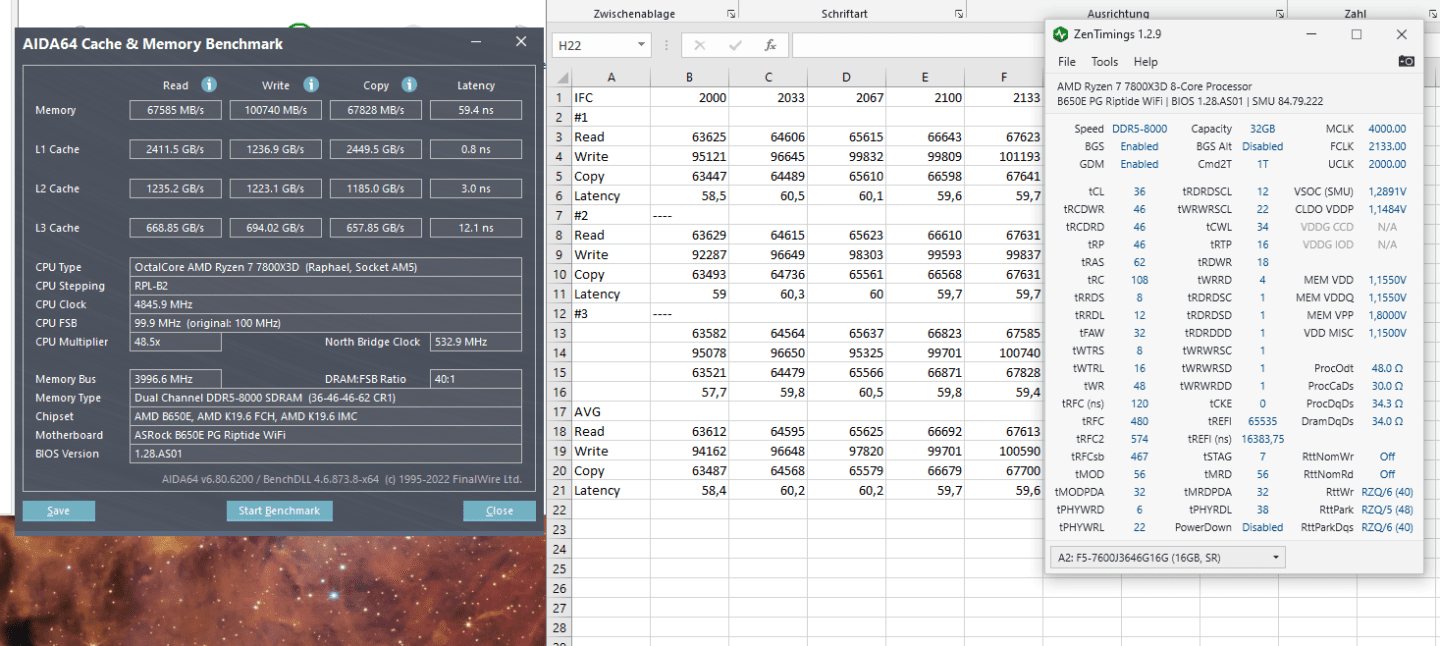

bei meinen 7800x3D aufm B650-E das gleiche, hab mit IF 2000Mhz die besten Ergebnisse roundabout ~60ns bei cl32
lohnt es sich beim 7800x3D alles dran zu setzen die Latenz auf 50-55ns zu drücken, bzw. ist das überhaupt möglich?
& macht es Sinn die SOC load line calibration auf Turbo zu setzen? danke!

Das liegt nicht am Cache sondern daran das Aida ein schlechter RAM Benchmark ist und mit takt skaliert. Die x3d Modelle schneiden schlechter ab weil der takt geringer ist.
Ich habe meinen 7700x im singlecore von 5550mhz auf 5750mhz bekommen mit bclk OC und damit ca 2ns Latenz besser bekommen obwohl am RAM nichts verändert wurde.

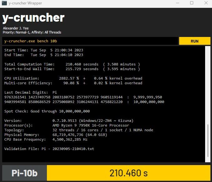

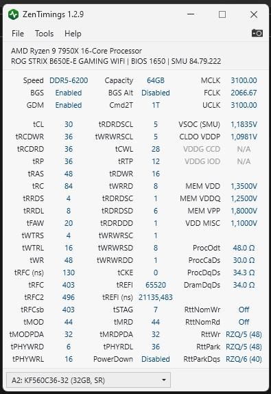

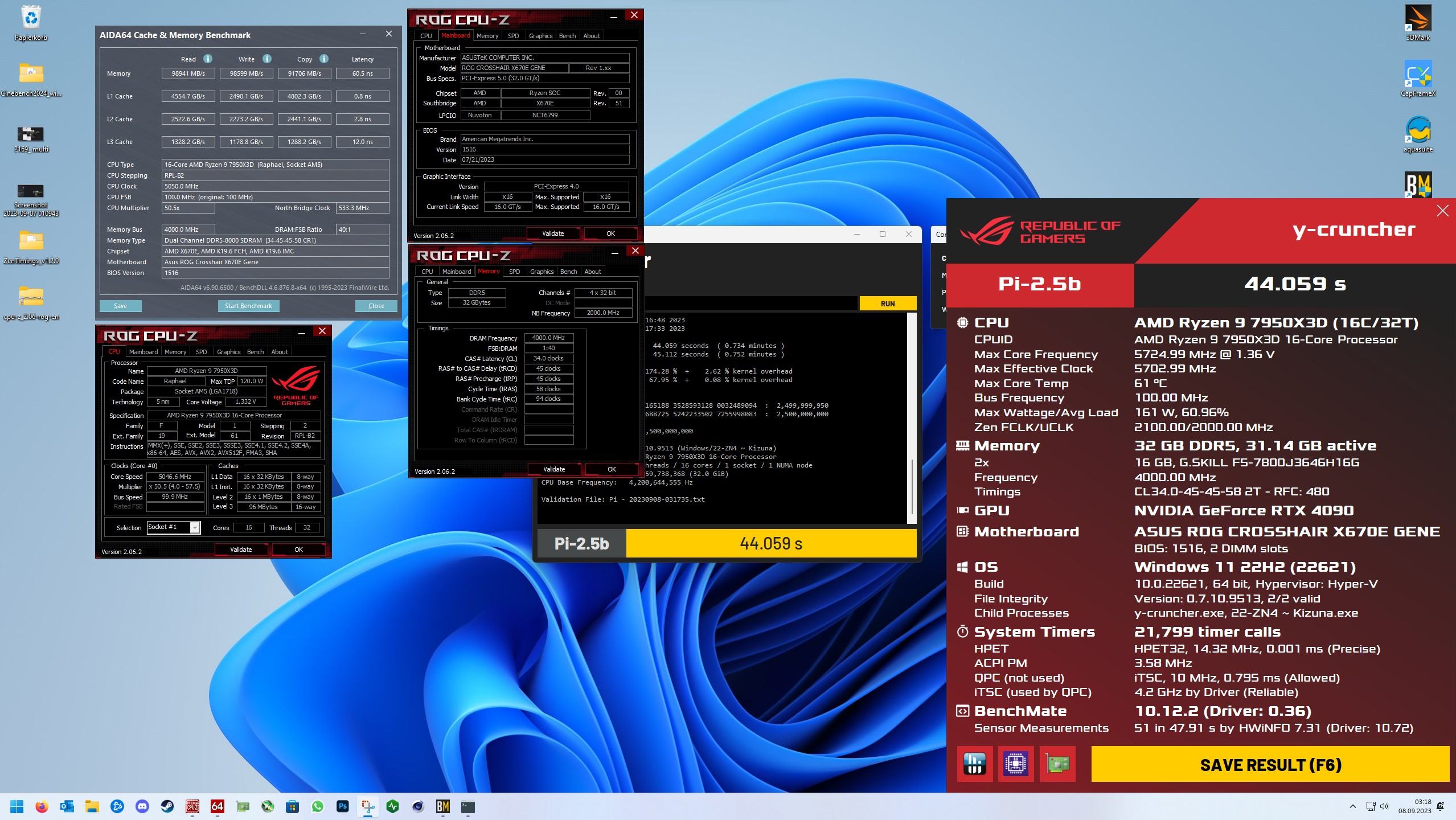

Ich verwende y cruncher und phyprime. Empfiehlt auch der Youtuber buildzoid. Die beiden Programme sind kostenlos. Phyprime so wie ich versteh ist was um die Latenz zu testen. y cruncher skaliert stark mit der Bandbreite. Nachteil. Man kann es im besten Fall nur mit dem gleichen Typ Cpu vergleichen. Anbei mal meine timings und ycruncher 10 b Werte.
Ich habe übrigens Dual Rank A Die Ram Module
Dachte ich poste das mal weil es ja nicht so viel Werte im Netz dazu gibt

Glaube das ist ein Fehler von Zentimings. 64 Gb Module sind bisher immer dual Rank. HW64Info sagt auch dual rank
