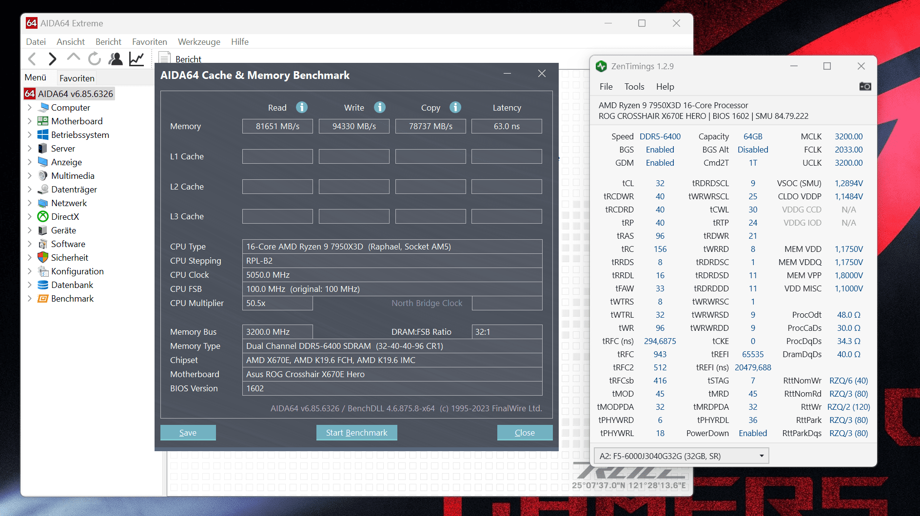

Habe jetzt mit dem 1602 auch erstmalig 6400mhz 1zu1 ans laufen bekommen mit einem 2x32GB Kit musste allerdings von CL30 auf CL32 hoch, dürfte aber soweit normal sein.
Was mich noch stört ist die relativ hohe Latenz, mein Ziel war auch unter 60 NS zu kommen, jmd. ne Idee was ich noch probieren könnte?

@Holzmann.
Die Spannungswerte für den RAM schauen sehr gut aus für mich.
TRAS würde ich persönlich viel weiter reduzieren. Muss man schauen ob es dann flotter ist.
Wie der Kollege schon geschrieben hat, alle 3 TRFC Werte würde ich auch weiter runter setzen.
Es sind eben Double Sided Riegel. 32GB DDR5 Riegel als Single Sided gibt es meines Wissens noch nicht (im Consumer Bereich). Für Double Sided sind 63ns (und X3D CPU) evtl. schon ein sehr sehr guter Wert.
Es gibt maximal 24GB Single Sided Module. Somit kommt man auf maximal 48GB mit nur zwei Modulen.

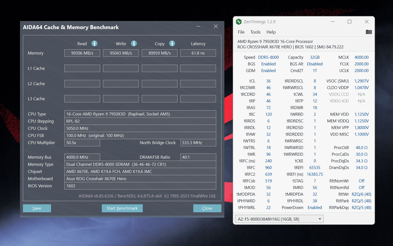

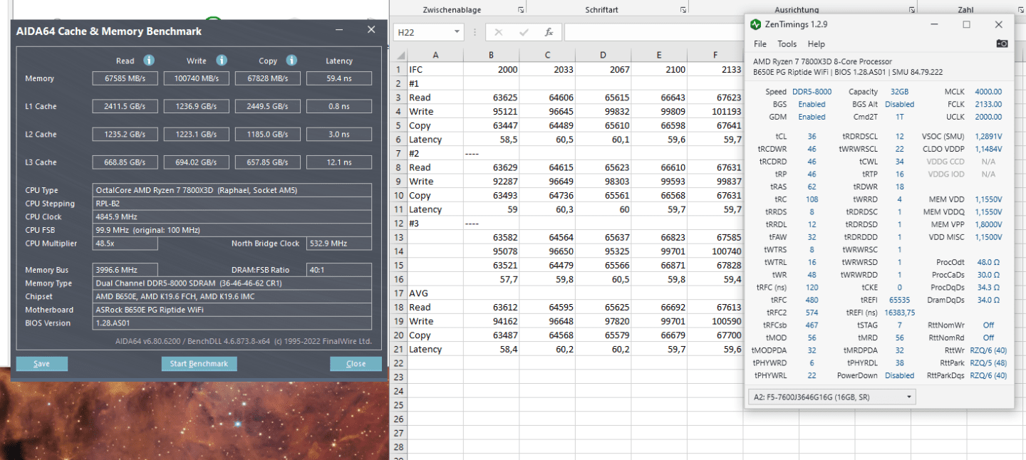

8000 1zu2 läuft nun auch, hier mit meinem 8000er 2x16GB Kit
Aber die Latenz ist auch nichts womit man zufrieden werden könnte, zum Haareraufen /:
Werde versuchen auf der Basis die timings zu reduzieren, mal sehen was zu erreichen ist .....
Schafft deine CPU 2133 FCLK?
Oder hasse bei 2066 / 2100 eine Wall?
2133 bootet aber dann ist die Latenz bei ca. 100ns.

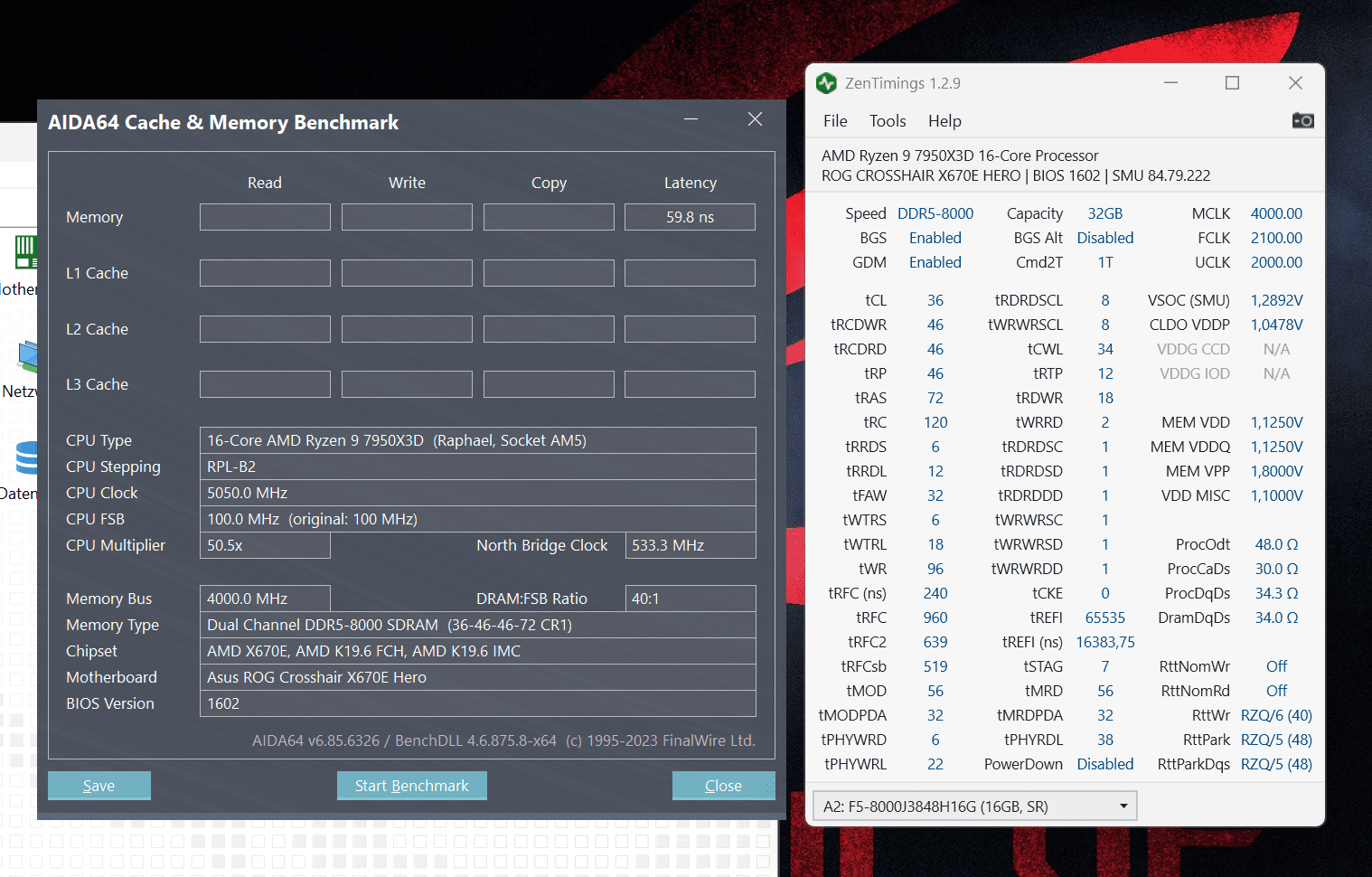

tREFI 32764 - sollte funktionieren
tREFI 65528 - könnte funktionieren
tWR 96
tRAS 72
tRC 120
tWR 96
tRFC 960
tRTP 24
erstell dir aber vorher ein Profil falls du CMOS Clear machen musst ^^
Soweit drin, es ist auf dem richtigen Weg, so 2-3 NS wären noch schön :)
Vielleicht mal noch mit CL34 und FCLK 2100 probieren ....

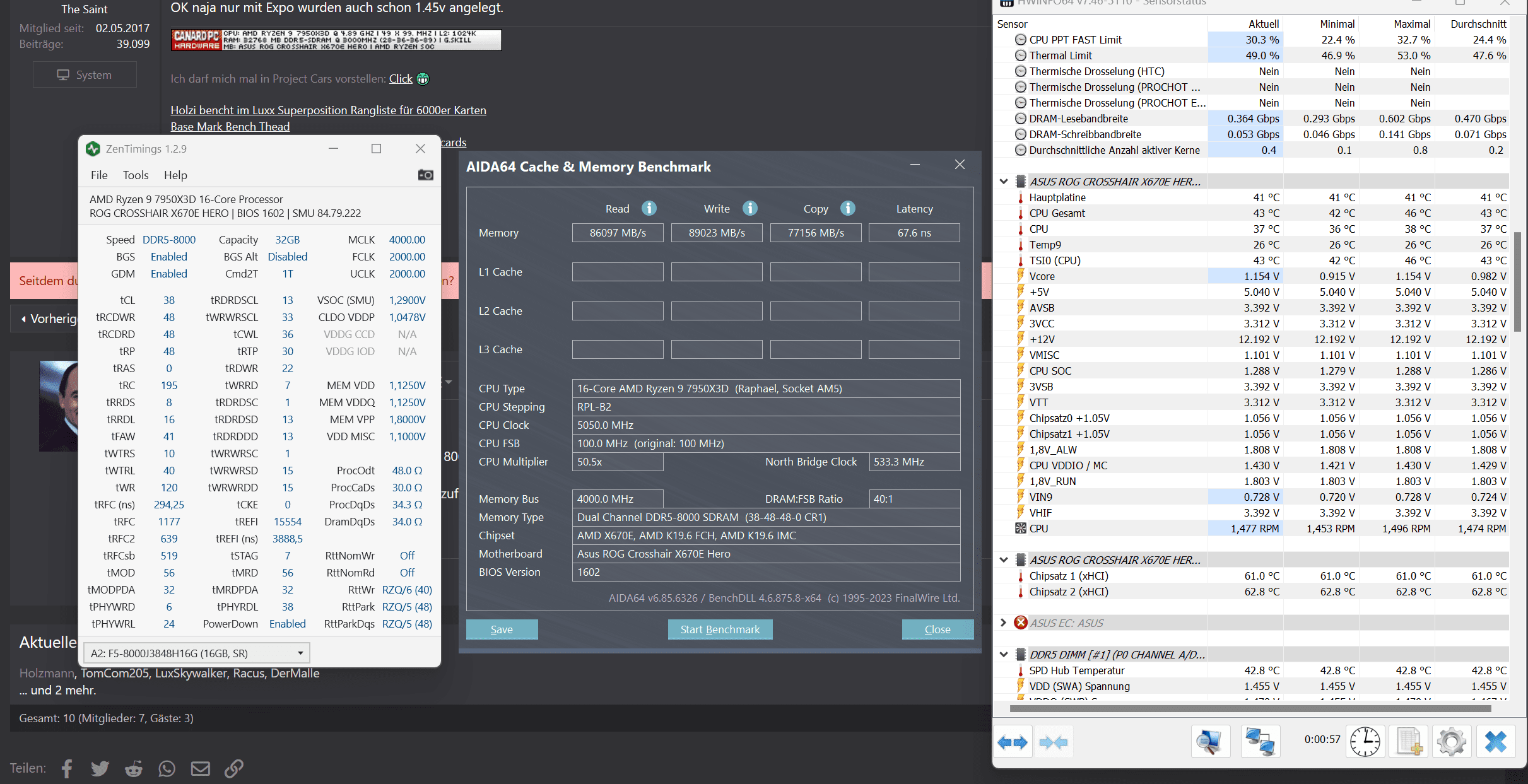

MCR & PowerDown disabled
GDM disabled
Auch wenn es Zentimings nicht korrekt anzeigt, es ist im Bios MCR und Power Down disabled....
aber GDM hab ich nicht gefunden, hat das im Bios eine andere Bezeichnung?

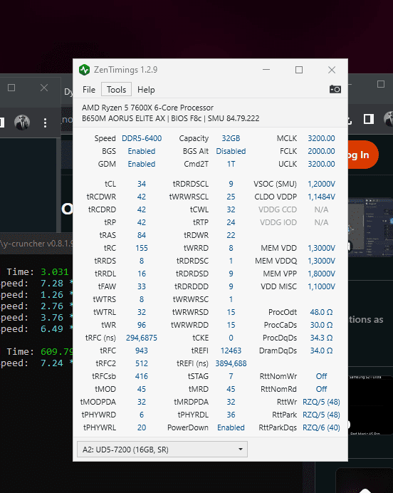

Hi,

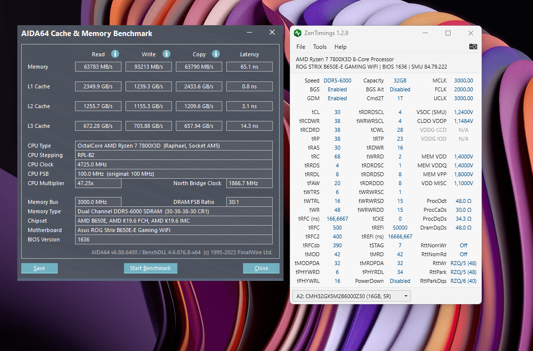

ich versuche die Latenz zu optimieren. Leider bekomme ich diese nicht richtig runter. Mit Expo Einstellungen sind es auch um 67ms. Jetzt habe ich manuell 6000 MHz und die Timing eingestellt. Müsste man hier nicht eine bessere Latzenz bekommen.
Wie testet ihr mit Aida64, um Hintergrundprozesse zu minimieren? Im abgesichertem Modus wird beim Test nicht alle CPU Informationen angezeigt.
THX

Ich würde sagen du hast noch Luft. tRFC haben viele deutlich niedriger Quelle

Warum läuft Aida eigentlich auf dem X3D CCD? Mit dem Highfrequenz CCD müsste deine Latenz auch ohne weitere Anpassungen besser sein.

Ich würde mal PBO mit curve auf -20 allcore und VDDP auf 1,0V testen.
Ich konnte noch von 6000 MHz auf 6200 MiHz gehen ohne Änderung der Timings. Von meiner AIO Wasserpumpe NZXT habe ich die CAM Software ausgemacht, brachte auch was. Jetzt 62-63ns. Kann man nochwas machen? VSOC will ich mal noch senken. Kann man beim Asus B650 Boards irgendwo die unteren Timings tPHY... einstellen?
THX

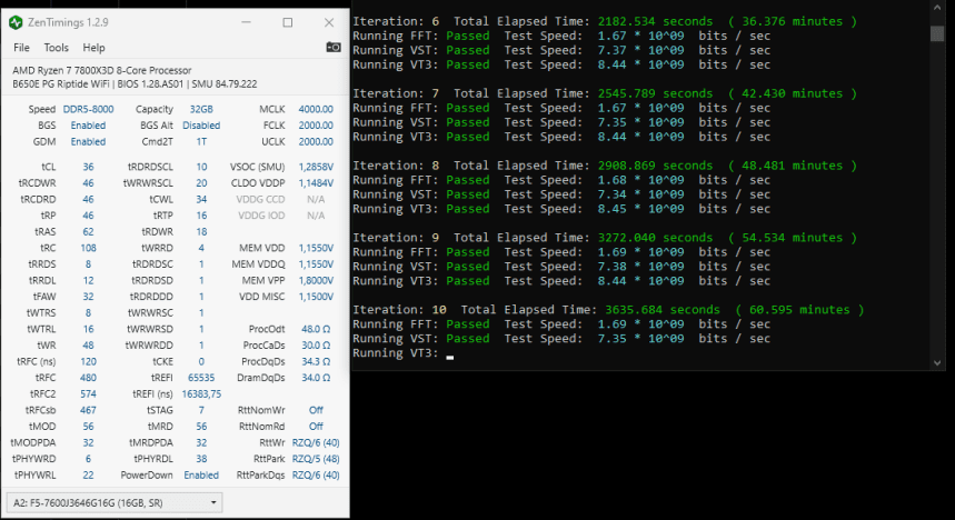

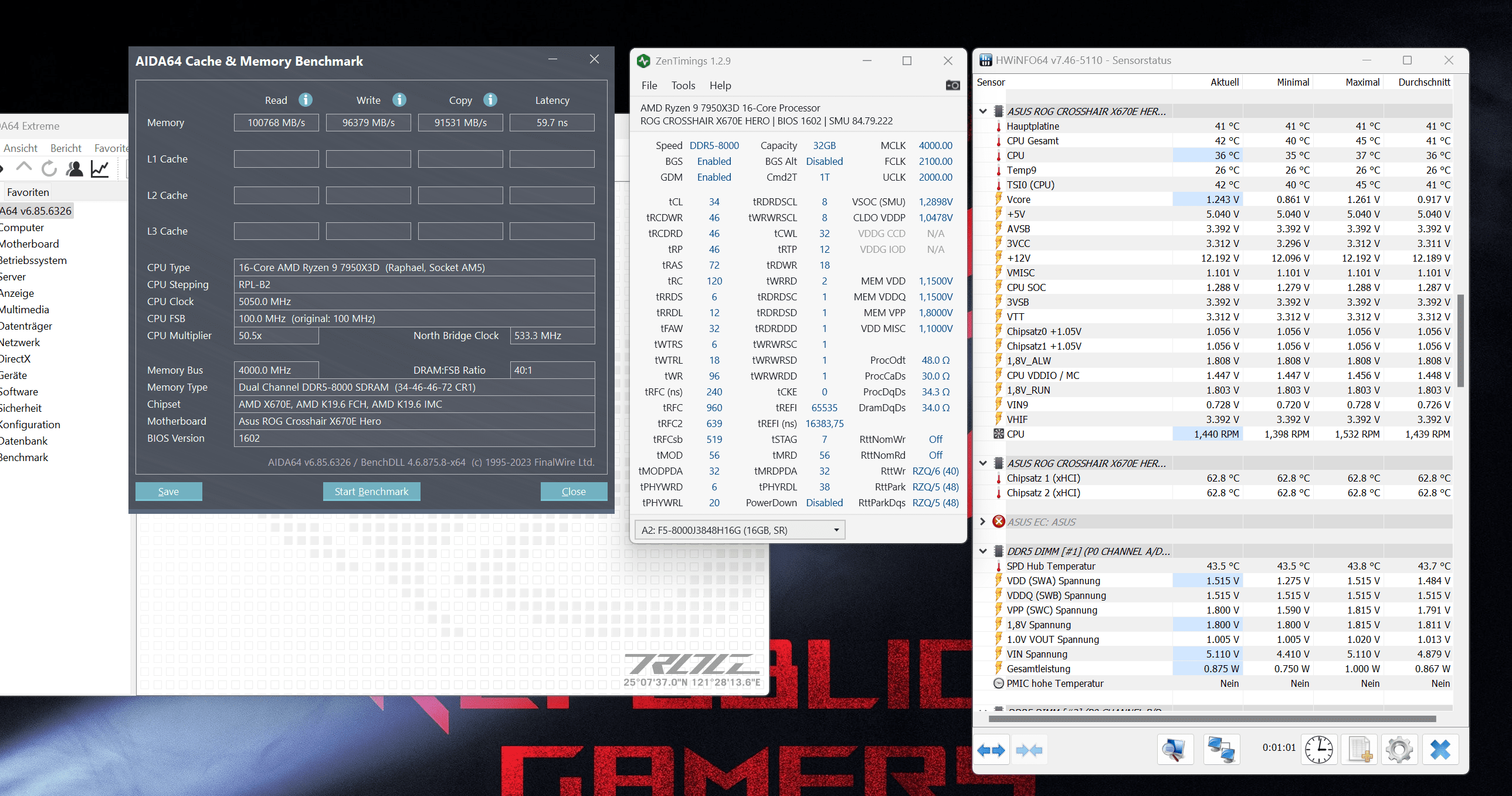

Hab auch mal mein 8000er Setting stabil bekommen. Mal schauen, wann ich Lust und Zeit hab das Ding noch weiter zu optimierten.
10k Karhu + 3 Stunden Y-Cruncher inkl. FFT
VDD(Q): 1.51V
