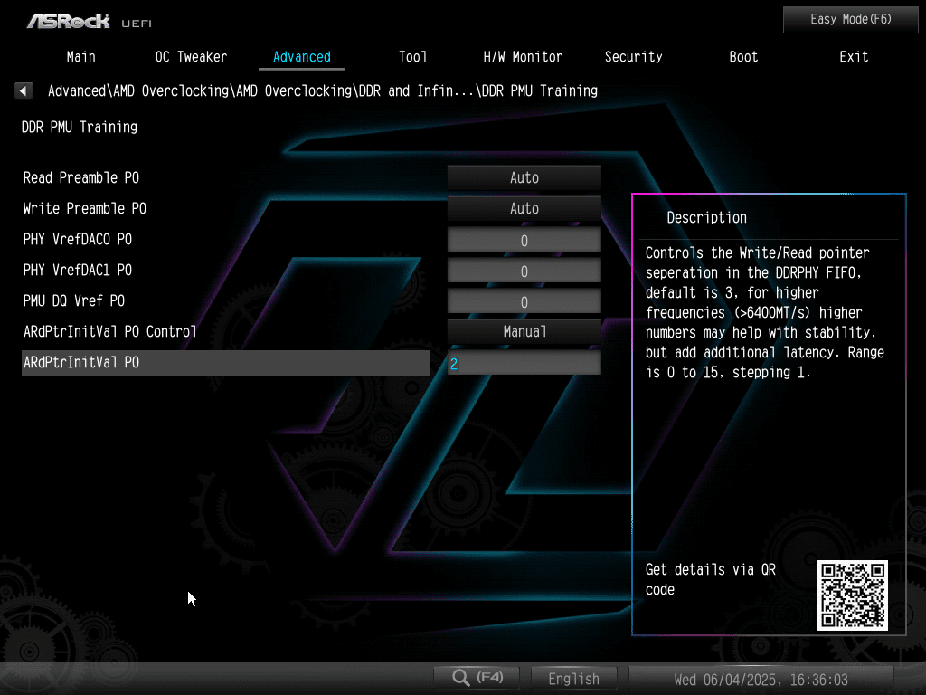

Wo ist das Problem? Dann gehst du halt ins BIOS setzt ein Settings, wo PHY synchron läuft. Gibt extra eine Einstellung dafür. Bei MSI nennt sich das ARdPrIntVal P0 Control. Bei ASUS wird's vermutlich einen anderen Namen haben.
Ergänzend wo es bei Asrock zu finden ist.

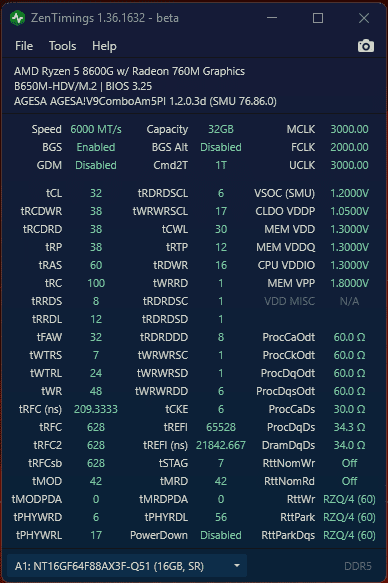

tRCD und tRP sollten noch viel weiter runter gehen mit Nanyas.
Edit: hast du die Nanyas schon mit Geardown Mode versucht? Vielleicht mögen die GDM off nicht so.

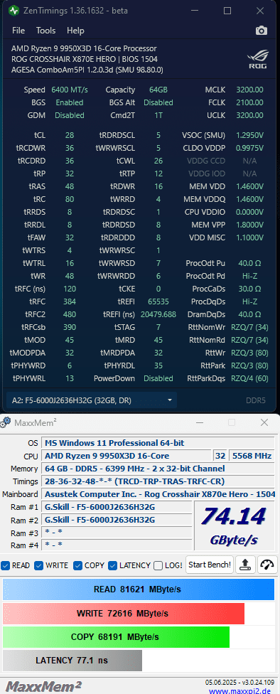

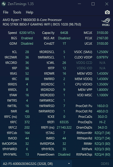

Servus, ich habe meinen RAM auf 6400Mhz gepusht, trotzdem erreiche ich lt. MaxxMem immer nur um die 74Gb/s, obwohl es in dieser Konstellation eigentlich mehr als 76Gb/s sein sollten.
Sieht da jemand noch irgendwo potenzial, um evtl. noch ein paar Gb/s mehr zu erreichen?

Könnte man da evtl. mit einer Spannungserhöhung wie z.B. beim VSoC etwas nachhelfen?
Beim VSoC sollte es damit da nichts wegbruzzelt nicht höher als 1.3V sein, richtig?
vsoc geht nicht höher als 1.3v , um das höher zu bekommen müsstest du zb in einen extrem oc mode schalten via Jumper zb. (zumindest ist das bei den meisten boards so) alternativ könnte man auch eine alte bios Version nutzen als es diesen "vsoc - schutz" bzw Limitierung noch nicht gab.
vsoc geht nicht höher als 1.3v , um das höher zu bekommen müsstest du zb in einen extrem oc mode schalten via jumper zb. (zumindest ist das bei den meisten boards so)
Bei mir liegt der VSoC z.Z. auf 1.2950V, 50mV würden dann ja noch gehen, wäre das aber nicht schon zu viel des Guten?
Welche RAM spezifische Spannungen sollte ich möglicherweise in Angriff nehmen, um da mehr Bandbreite rauszubekommen, natürlich weiterhin unter Berücksichtigung der Stabilität?
VSOC von 1.3v sind kein Problem , und VDD und VDDQ solltest du deiner Kühlung entsprechend setzen insofern benötigt. mit Wasser sind bis zu ~1.65v eigentlich kein Problem (bei adies)
die frage ist halt am ende ob sich das lohnt und ob du das ganze wirklich benötigst?
hast du dein VSOC denn schon einmal richtig ausgelotet ? sind wirklich die 1.295v nötig ?
Mehr VSOC ist für FCLK eher kontraproduktiv. FCLK "mag" niedrigen VSOC. Wenn du VSOC reduzieren kannst, läuft ggf auch 2200 FCLK, wenns nicht mit deiner eingestellten VSOC läuft. Oder geh auf 6200. Aber mit DR 32 GB Dimms wirds eh nicht so leicht, denke ich.
Ich würde erst mal vsoc ermitteln und den Flck auf 2200 stabilisieren mit 6000mt/s.
Das wäre es mir wert hier genau hinzuschauen.

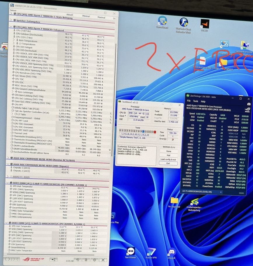

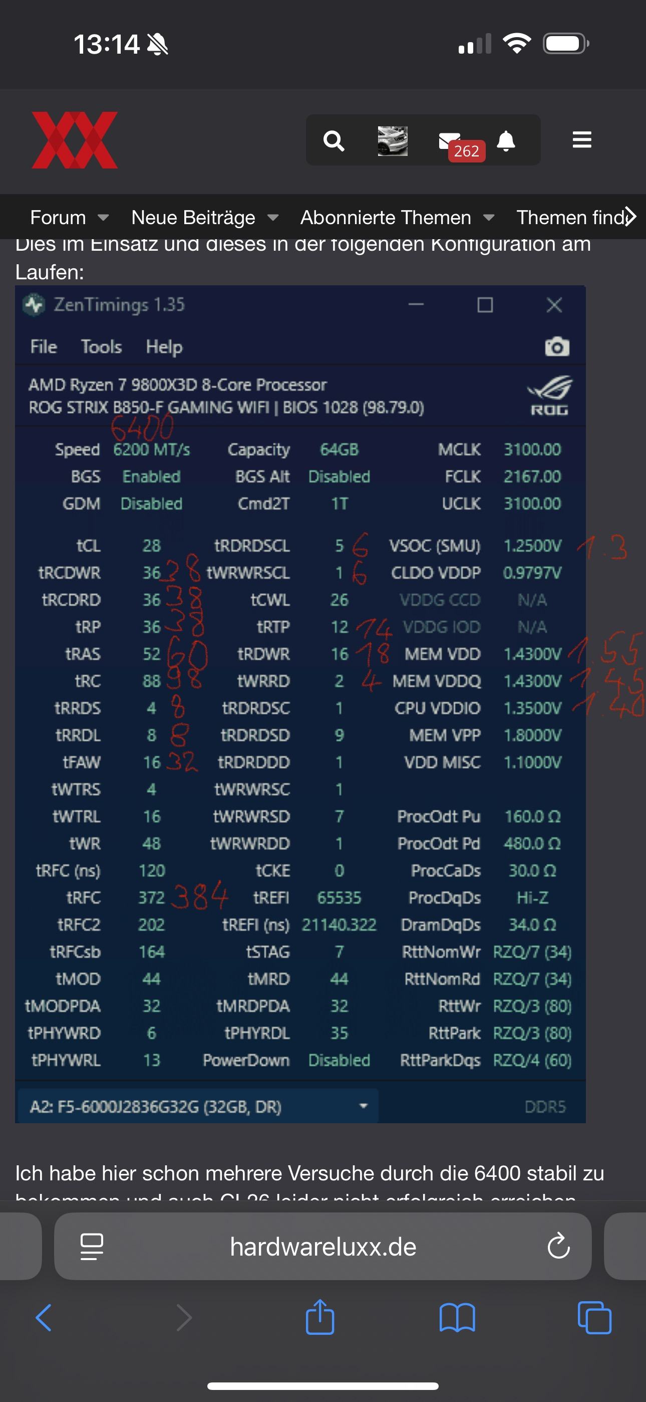

Moin Jungs, ich schreib einfach mal kurz in die Runde. Ich komme mit mein Settings nicht weiter.
Hab gefühlt jeder erdenkliche Spannung probiert und irgendwie bleibe ich auf der Stelle stehen.
Aktuellere Pics folgen heute via Direkte Lüfter Ram Kühlung bei 42 Grad.
Aber die Errors kommen auch bei 42° so viel dazu.
Hardware Info: G.Skill 2x 32GB CL 26 bei 1.45V+
Asus Hero X870E akutelles Bios + 9800X3D
Lgggg
Lgggg
Weniger VDD Spannung. -> 1,55V sollten reichen bzw. max 1,6V.
CLDO VDDP mal auf 1,05V
VDDQ auf 1,5V
VDDIO auf Auto
RDWR auf 16 -> 14 ist zu viel für DR
WRRD auf 4 -> 1 ist zu viel für DR
Versuchen 2200 zu booten und dann mittels Linpack oder vergleichbares (Y-Cruncher VT3) testen. Evtl ist es auch bei 1,3V stabil. Jede CPU hat andere Problemstellen, besonders dann, wenn sie aus 3 unterschiedlichen "Chips" besteht. Ist viel probieren und testen. Bei DR würde ich evtl sogar versuchen den GDM an zu lassen, musst du aber schauen ob es nicht schlechter ist.
@Patrick030
Abseits von deiner Ram-Frage wollte ich nur mal darauf aufmerksam machen das es deinem 9800X3D in deinem Gehäuse nicht gut geht!
Der hat nach deinem Bild zu urteilen 43 Minuten TestMem5 absolviert und dabei 86 Grad erreicht. Ist schon grenzwertig :fire:
Mit was kühlst du den denn oder fehlt Airflow im Gehäuse?
Vsoc 1.30 mich wundert das nicht.
6400 (1:1) + 64GB (DR) + CL26 + Vsoc an der schmerzgrenze
Bisher noch keine Zeit gehabt, aber werde es testen.
