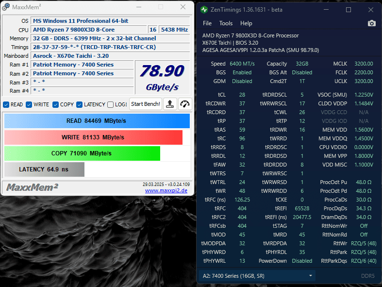

Habe meine Timings nochmal erheblich verbessert, bin gespannt was noch bei den Spannungen, CAD und RTT Werten noch geht. Siehe Anhang.

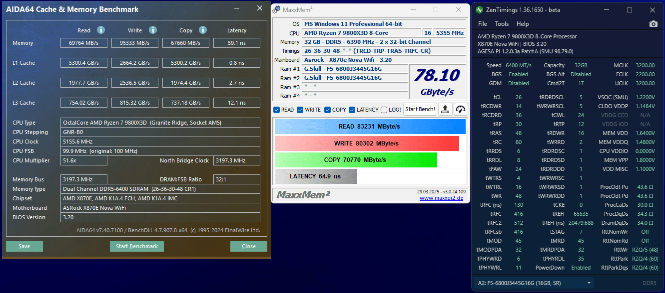

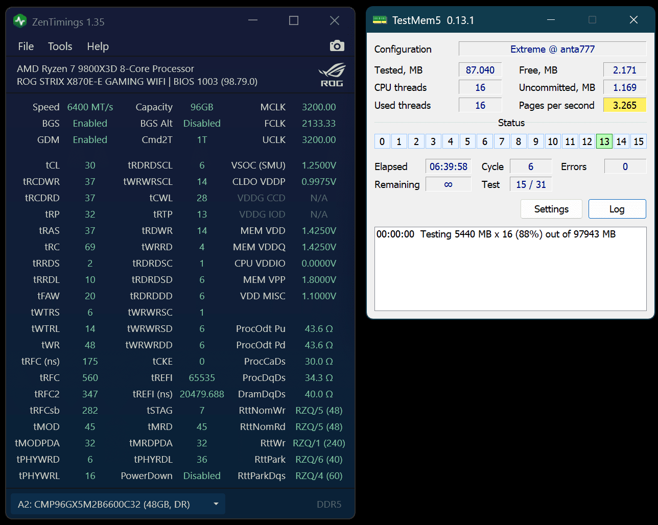

Reduzierung von RTT_Park von 48Ohm auf 40Ohm hat bei mir CL30 anstatt CL32 ermöglicht stabil laufen zu lassen.

Wenn ich jetzt mit dem Takt weiter hoch will, sagen wir mal 8400 und dafür natürlich die Latenz weiter erhöhe, auf welches Limit stoße ich dabei? Eigtl ja nur vom Speicher, oder? Mein IMC ist relativ gut (VDDIO ist hier nicht ausgelotet) und solange das Board selbst mitspielt und trainiert, bekomme ich ja sonst keine Probleme, oder? 8400 C34 maybe?
8000 ist mittlerweile recht einfach. Für 8200 brauchst du aber ein passendes Board, CPU & Ram obwohl hier das Board den Großteil ausmacht.
8000 waren wirklich denkbar einfach, wenn ich nicht so viel Zeit mit dem GDM verloren hätte .... C32 bei der Spannung habe ich hier aber noch nirgends gesehen :bigok:
Die RCD 44 wollte er nicht bei der Spannung und deswegen erhöhen sehe ich nicht ein. Nebenspannungen für UCLK 2000 sind halt cute im Vergleich zu dem was für 1:1 notwendig ist.
Dann versuche ich mich jetzt mal an 8400 C34 denke ich, ein Kit wie meins sollte da ja mitmachen. Hat jemand eine Vorlage? :LOL:

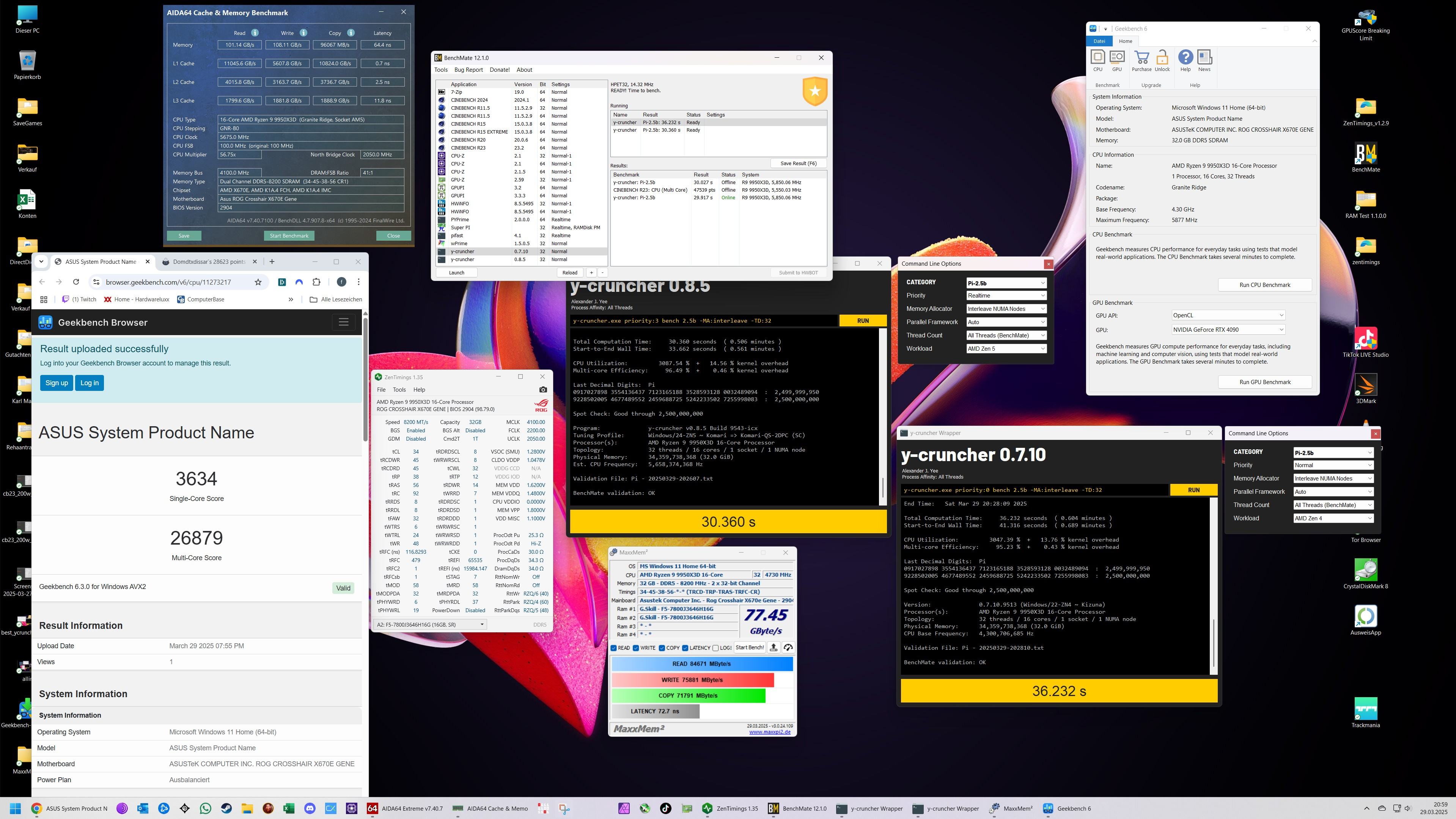

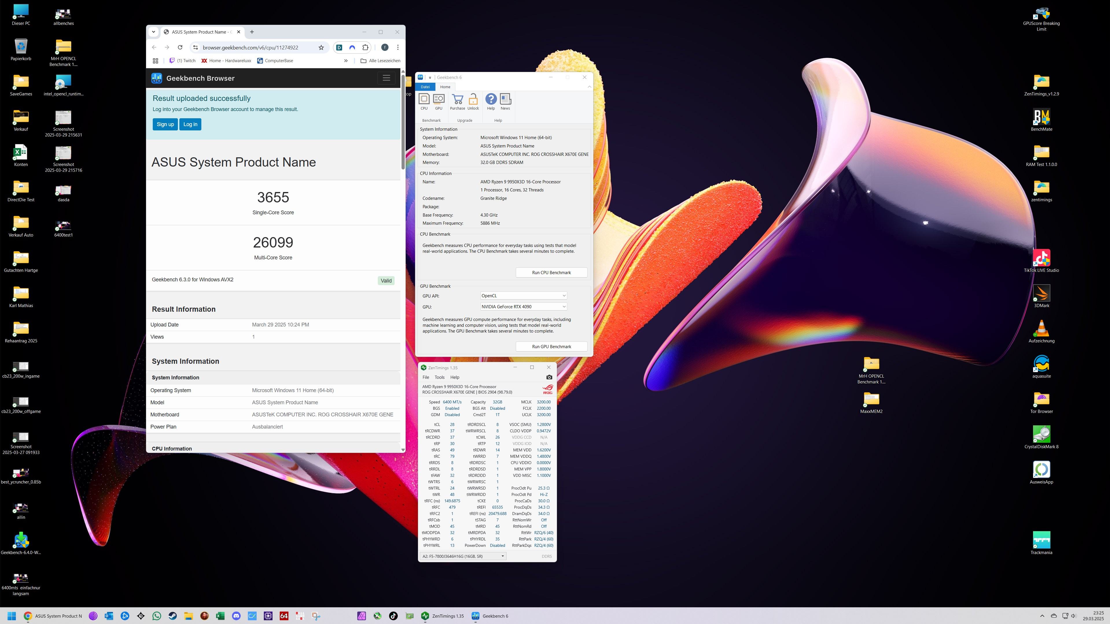

Habe mir jetzt 2 schöne BIOS Profile gesichert, 6400C26 und 8000C32, die mal gegeneinander in Gaming-Benchmarks kämpfen könnten. Bisher waren Unterschiede bzw Änderungen am RAM halt eher im Bereich der Messgenauigkeit der Tools/Benches...
Zeimlich gleichwertig :LOL:
Mehr als Messgenauigkeit sehe ich nicht, wenn überhaupt einen minimalsten Latenz Vorteil zugunsten 1:1

Jeweils 5.400 Mhz mit jeweils 2.200 FCLK und ja, eben kurz den Latency Cheat für schönere Zahlen aktiviert für die Benches

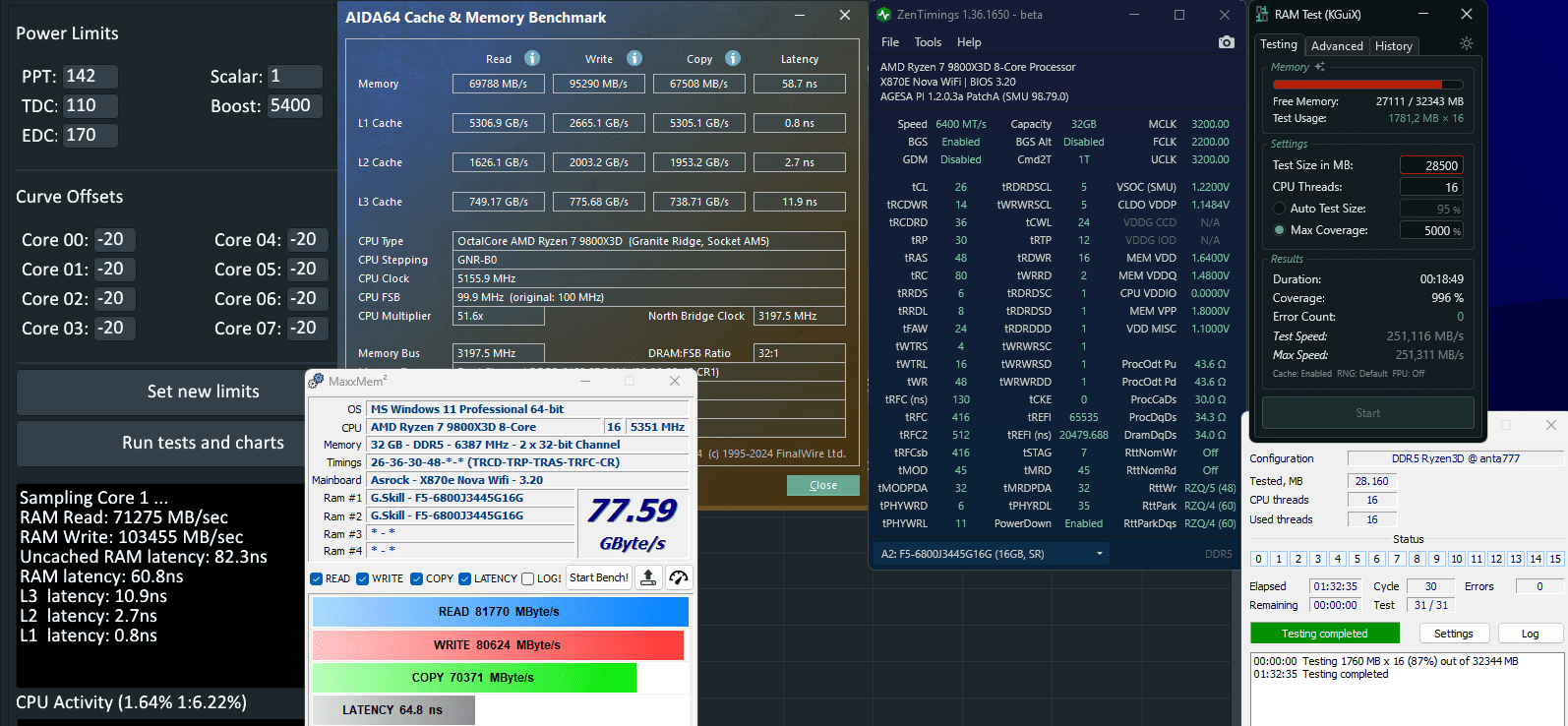

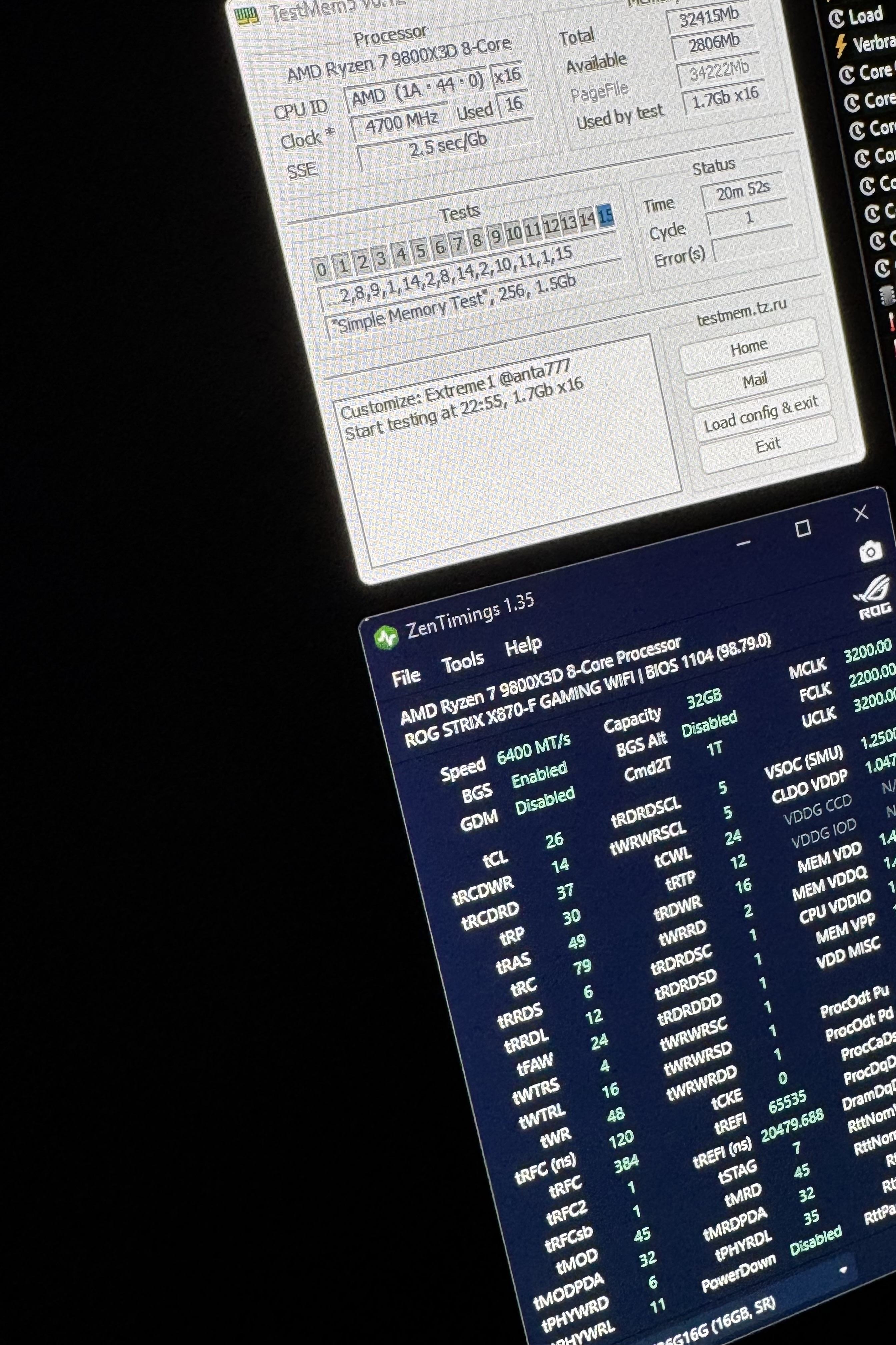

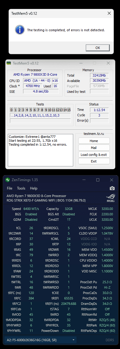

Update meinerseits zu den 256gb@6000mhz (4x64) - das höchste waren bisher 1 Cycle und dann im zweiten Cycle bei 31/31 ein Fehler im TM5 anta777 extreme.
Dauert halt ewig und drei Tage auf Stabilität zu testen wenn ein Cycle 4 Stunden läuft und das Training auch immer 20 min. Bisher immer bisschen vorm schlafen eingestellt und über Nacht laufen lassen. Und dabei verstell ich noch nicht mal irgendwelche Timings vom Speicher bisher.
Gibts eigentlich nen Grund weshalb hier TM5 v0.12 statt 0.13.1 genutzt wird?
Und hat Jemand Erfahrung mit sowas wie den Bitspower RAM Wasserkühlern? Ohne extra Lüfter überhitzt der RAM bei mir schon bei 1,3V (>80C und Fehler in wenigen Minuten) - habe derzeit nen 120er Noctua auf der GPU stehen deswegen - speziell frage ich mich ob man den "Universalkühler" (ddr1,2,3,4) für 100€ nehmen kann oder doch den DDR5 spezifischen für 200€ braucht. Meine im schlimmsten Fall müsste man halt beim Universalkühler noch Thermalpads in anderer Größe kaufen, hat dafür aber fast 100€ gespart.

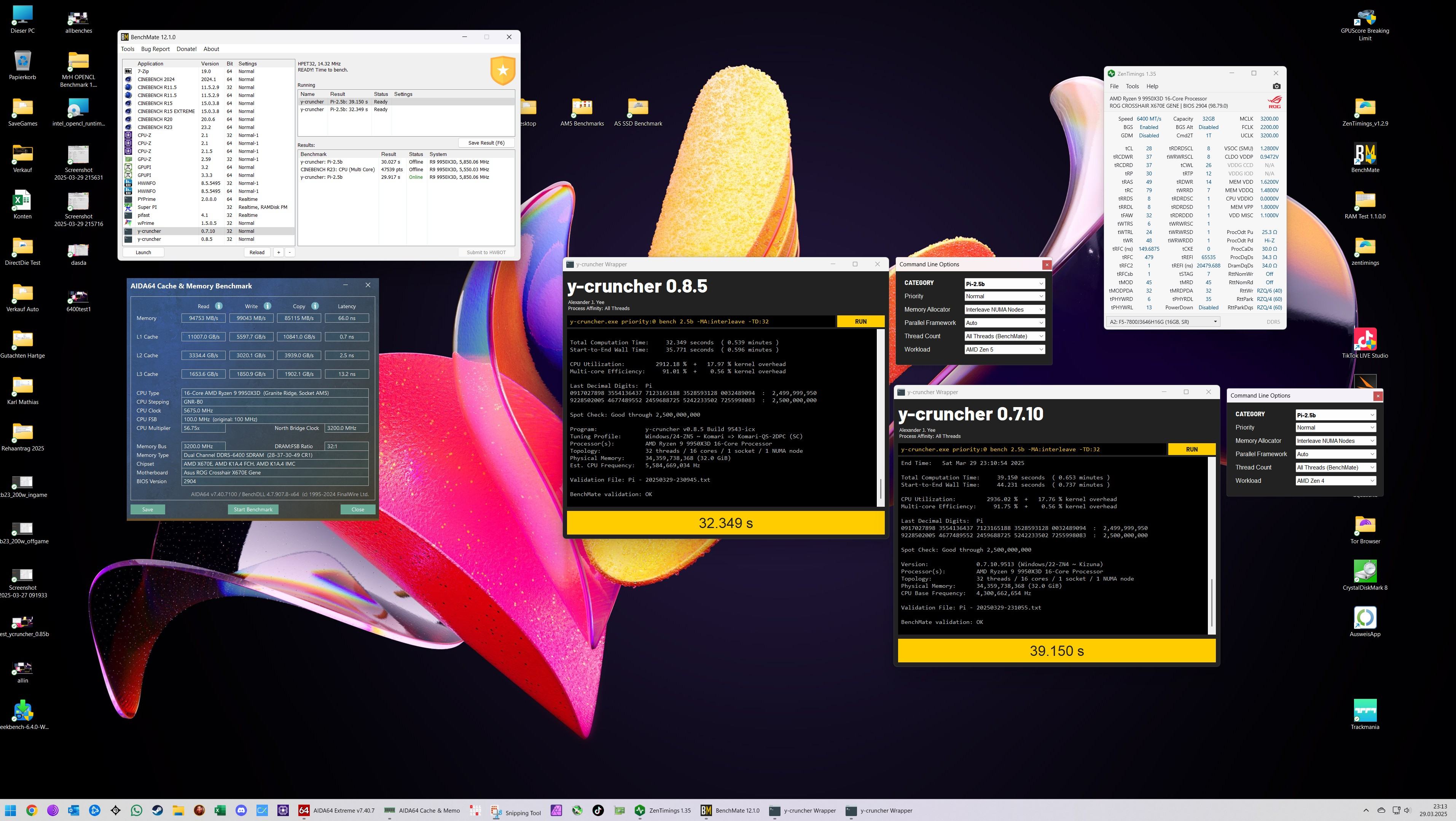

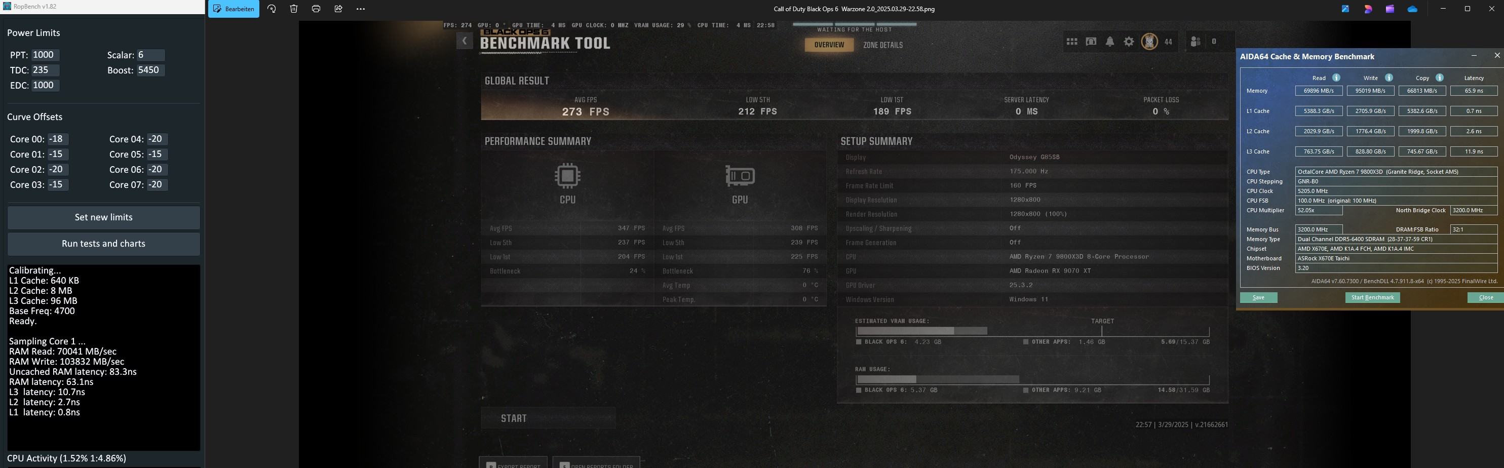

Hab mal kurz die "hingerotzten" 6400MT/s gegen die 8200MT/s gebencht, selbe Settings für die CPU. Im Endeffekt gibt es sich nicht wirklich viel!
Leider gibt es bisher keine verwertbaren Game-Benchmarks. Hab nur mal kurz Monster Hunters Wild in 1080P getestet. da waren die 8200MT/s 100 Punkte vorne, was letztendlich auch als Meßungenauigkeit zählen kann... :)
