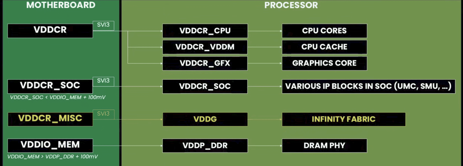

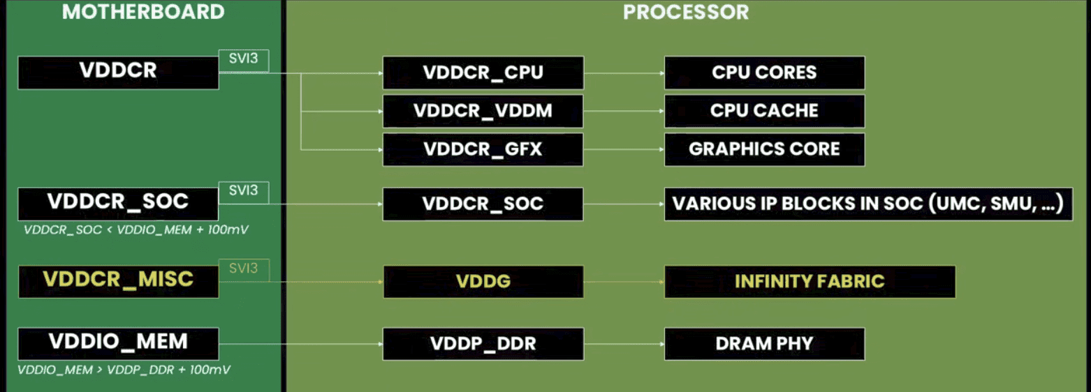

Denk dran, dass VDDG durch MISC limitiert wird.
Weiß nicht wie es beim Asrock aussieht, aber bei mir steht MISC im Default bei 1.05v, entsprechend kann ich VDDG nicht höher stellen als den MISC Wert. Hab beide Werte (Global) auf 1000mV, läuft soweit stabil.

Misc ist stock bei 1,1V, würde ich auch nicht herabsetzen. Stabilität am besten mit VT3 (ycruncher) oder Linpack (mind. 6GB) testen, wenn die GFlops einbrechen dann ist der FCLK nicht stabil. Ich würde bei der VDDG Spannung immer beim Minimum Anfangen sprich, wenn 850mV Stock ist dann bei 900mV. VDDG IOD=VDDG CCD ist meistens am stabilsten, gibt Ausnahmen.

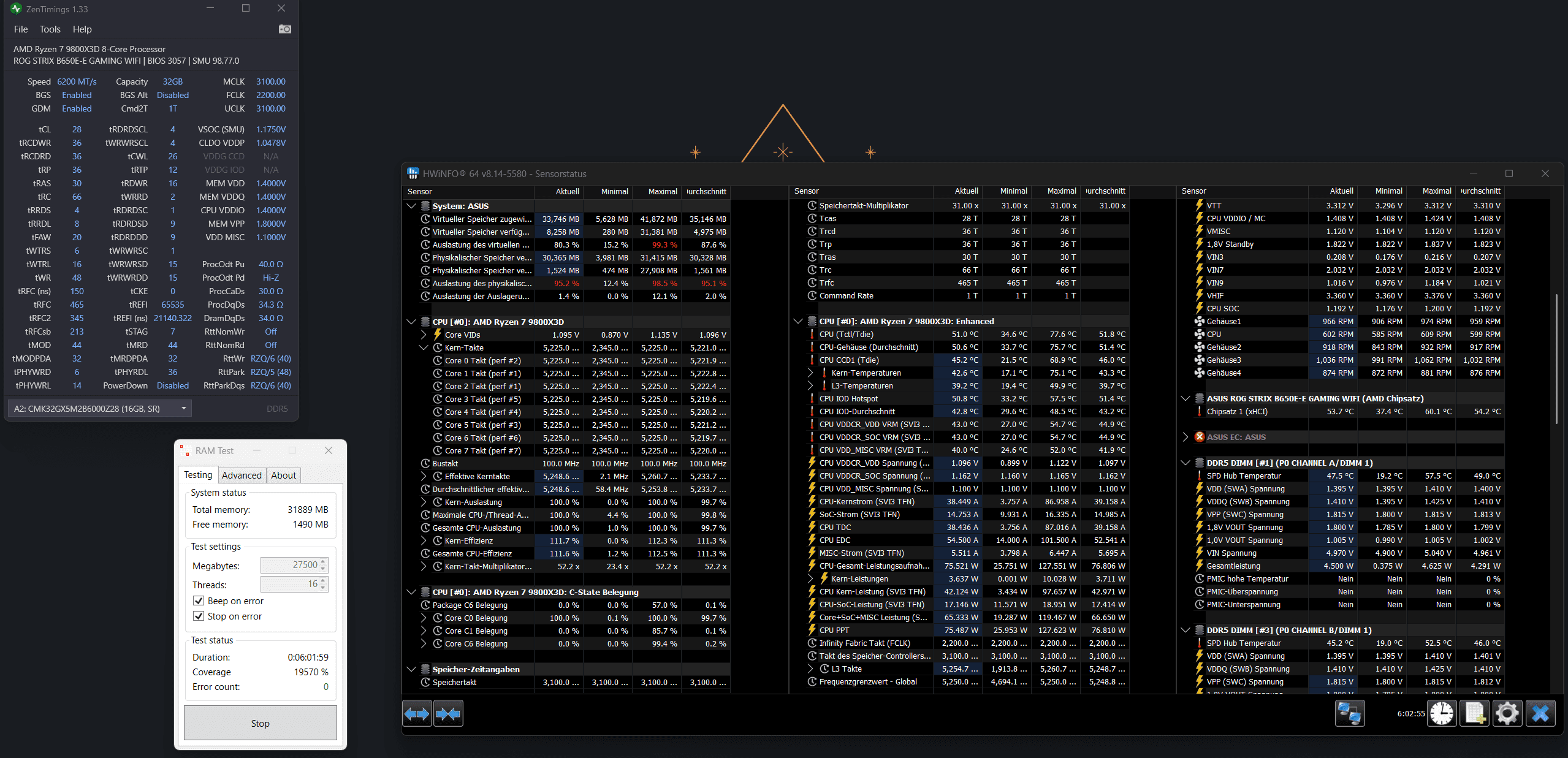

K, habe MISC 1.1V und VDDG beide auf 1.0V durch OCCT Linkack mit 8GB 1h geballert, keine Errors. Die defaults VDDG kenne ich ned, werden im BIOS nicht angezeigt und auch HwInfo ballert dazu nichts raus. oO How rain! (y)
Ich habe jetzt auch mal auf 950mV gestellt. CPU Profile + CB23 soweit stabil, Linkack schaue ich mir morgen an.

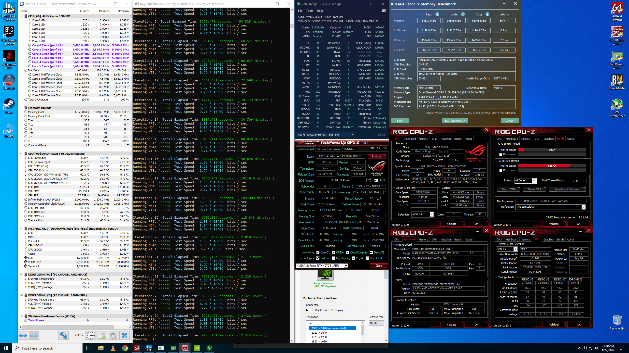

Am încercat o sinucidere OC Timming Profile, 36-45-38-38-76 totul bine idw a meritat 5,65 ghz 8100 1:2 toate maxime Boost ceas max +200 PBO Limit Auto CO-15, cele mai strânse timpi pe care l-am putut rula vreodată stabil, Faw/Wtrl/tWR 24/16/48 în canalul sincronizat A/B 37/37 prin Manual ARdPtrinitVal=0 în antrenament DDR PMU, Vddio 1.48 VDD/Q 1.57v, nu le pot vedea pe toate datele corecte deoarece versiunea ZenT arată valori greșite 👎
Aproape tot ceea ce pot face stabil cu acest combo, nu există nicio mișcare mai rapidă pentru micuțul meu procesor 9600X, mai mare pentru frecvența mems Pot să-l ruleze complet stabil, timp de reglare prea scurt într-adevăr pentru Zen5, acum, la sfârșit, simt că am totul a spus la final: casual 😥

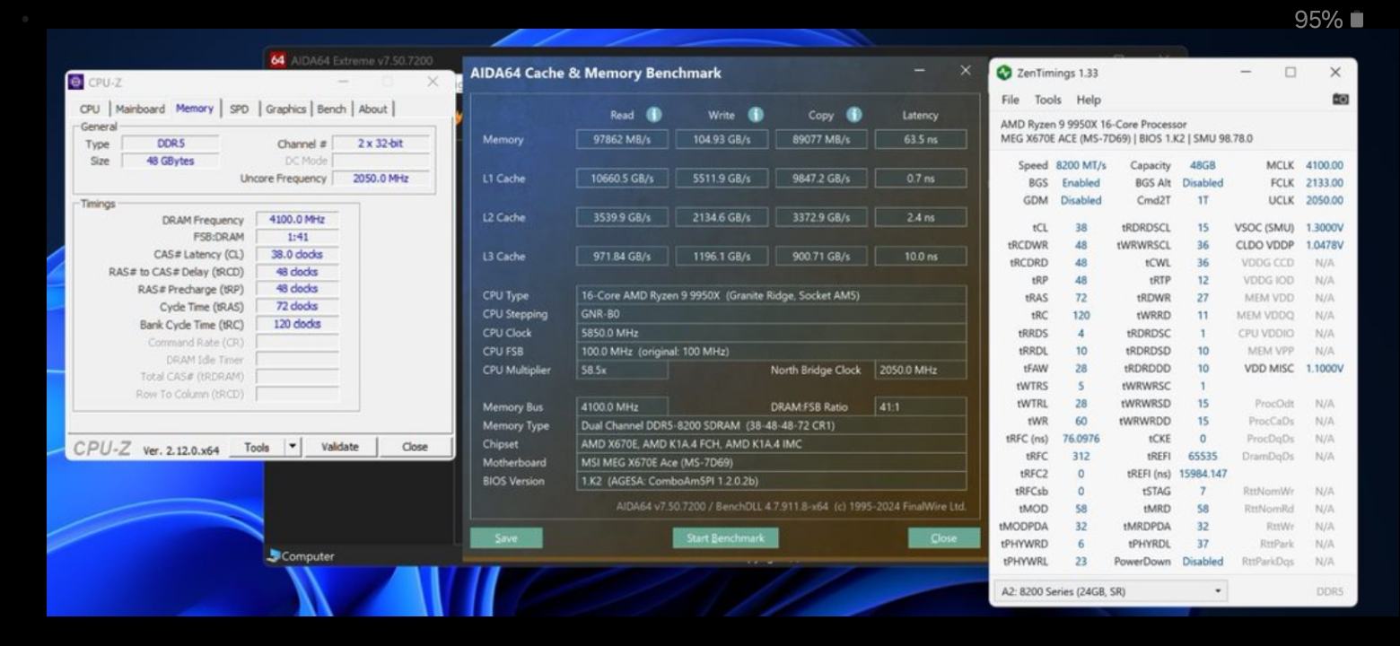

Tried a suicide OC timming Profile, 36-45-38-38-76 all fine idw was worthed 5,65ghz 8100 1:2 all maxed out Boost clock max +200 PBO Limit Auto CO-15, tightest timmings ever I can run it stable, Faw/Wtrl/tWR 24/16/48 in synced channel A/B 37/37 by Manual ARdPtrinitVal=0 in DDR PMU training, Vddio 1.48 VDD/Q 1.57v, can't see them all corect data coz ZenT version shows wrong values 👎
Pretty much all I can do stable with this combo, there is no go faster for my little fellow cpu 9600X, any higher for mems freq I can run it fully stable, too short tuning time indeed for Zen5, now at the end feel like we all said at the end: casual 😥
that´s pretty cool for six core cpu... (y)

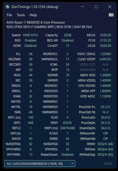

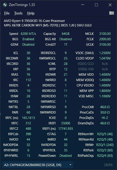

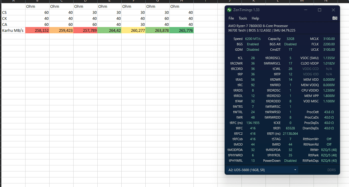

Stellt ihr die SOC auf manuell oder Auto? 6400 laufen auch mit 1,3 V nicht (Boardlimit). Jedoch gehen 6200 bei 2167 FLCK und Autospannung, RAM auf 1,4 V. 2200 booten sind aber instabil. Welche SOC sollte man da mal versuchen ob das eventuell doch stabil wird?
Hier muss man auch immer bedenken dass ich Dual Rank habe, was vermutlich nicht so gut für den Speichercontroller ist. Aber lieber Masse statt Klasse, den Fehler habe ich 2018 schon einmal gemacht und 16 GB schnellen RAM gekauft. Die 16 waren am Ende aber einfach zu knapp. Da macht es dann doch mehr Sinn auf die 200 MHz (2 % Leistung) zu verzichten. Ich spiele manchmal schon mit dem Gedanken zuzuschlagen falls ich noch ein 2 x 32 6400er Kit zu einem guten Preis bekäme, das ans Laufen zu bekommen wäre aber selbst bei 6000 extremes Glück. Auf Reddit sind einige unterwegs die es wohl geschafft haben - Also 128 GB 6000.

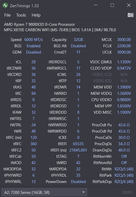

Hier wurde gerade eben der Tipp gebr8, man soll VDDG erhöhen (z.B. 1.0V) , damit FCLK auf 2200MHz stabil läuft.
Du musst halt austesten, was dein Controller an VSOC braucht. Der Durchschnitt braucht für 6200 etwa 1,14V.
Nicht vergessen, FCLK kann hohe SOC Spannungen nicht leiden.
Das 6400 nicht mit 1,3V SOC laufen halte ich für eher unwahrscheinlich.
6400 ist in vielen Fällen einfach schwerer stabil zu bekommen. Da müssen die Widerstände und Spannungen (VDDIO+VDDP+VPP) schon gut passen.
Welche Spannung liegt denn bei Auto an?

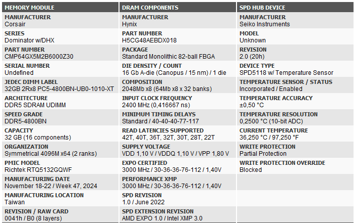

Apropos Lexar... in D gibt es Kits nur bis 32GB, dabei bieten auch 48 und ich meine auch 64GB gesehen zu haben. Wieso nicht in D? Ich hätte mir da sofort wieder RAM gekauft, meine 7200er 32GB Kit läuft echt gut.
Gibt es auch mit 48GB. Bei den Lexar Kits ist die Qualität sehr schwankend. Manche Chips sind gut und schaffen 8000+ andere sind normal und schaffen 7800. Wie gut sie mit Spannung skalieren & wie tief tRCD geht, ist dann nochmal ein anderes Thema. Auch die TeamGroup 8000er sind nicht so gut wie erhofft, ich warte auf die Gskill & teste.
