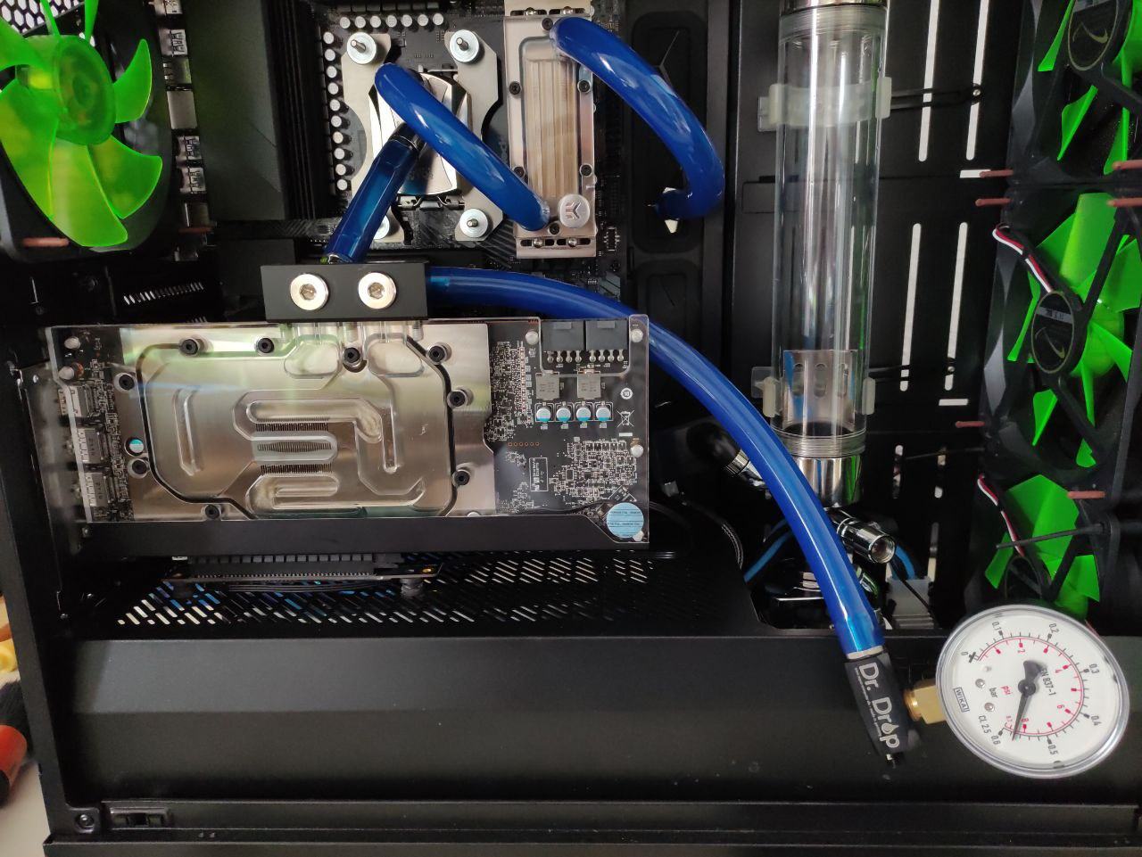

Wieder zurück auf AM5, leider ist der IMC von meinem 7600X exterm schlecht.. 3100MHz ist hier das höchste der Gefühle.
Aber endlich mal nach ca. 15 Jahren wieder Wakü aufm RAM, das ist schon top! Hatte vorher mit aktiiver Lukü > 50°C.
Ich habe auch einen 7600x und RAM unter Wasser was mir auffällt, dein RAM hat ein 14k delta zum Wasser 22° zu 36°
Bei mir komme ich auf biegen und brechen nicht über 4k delta bei 22,4° Wasser zu 25,5° RAM :eek:
Sitzt dein Kühler vll nicht richtig auf?

Ich vermute hier ist wohl eher interessant wie die Verbindung zwischen ICs und den Heatspreadern aussieht. Hier bei den Bitspower ist es ein ziemlich dickes Stück Wärmeleitpads und allein
bei den Teilen gibt es ja schon massive Unterschiede bei der Wärmeleitfähigkeit. Ich möchte mich aber über meine Temps jetzt auch nicht beschweren. :)
@TurricanM3
X3Ds liegen hier schon zwei rum, aber hab leider kein Tarkov.. :D
Ja stimmt alleine die Wahl der Wärmeleitpads könnte schon für den unterschied verantwortlich sein.
Deine Temps sind definitiv im grünen bereich und das ist das wichtige 👍

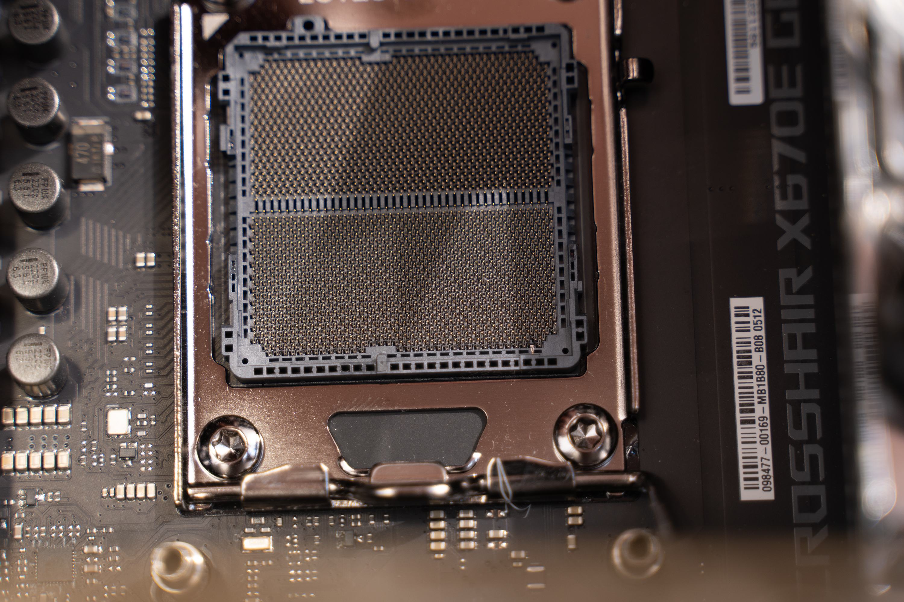

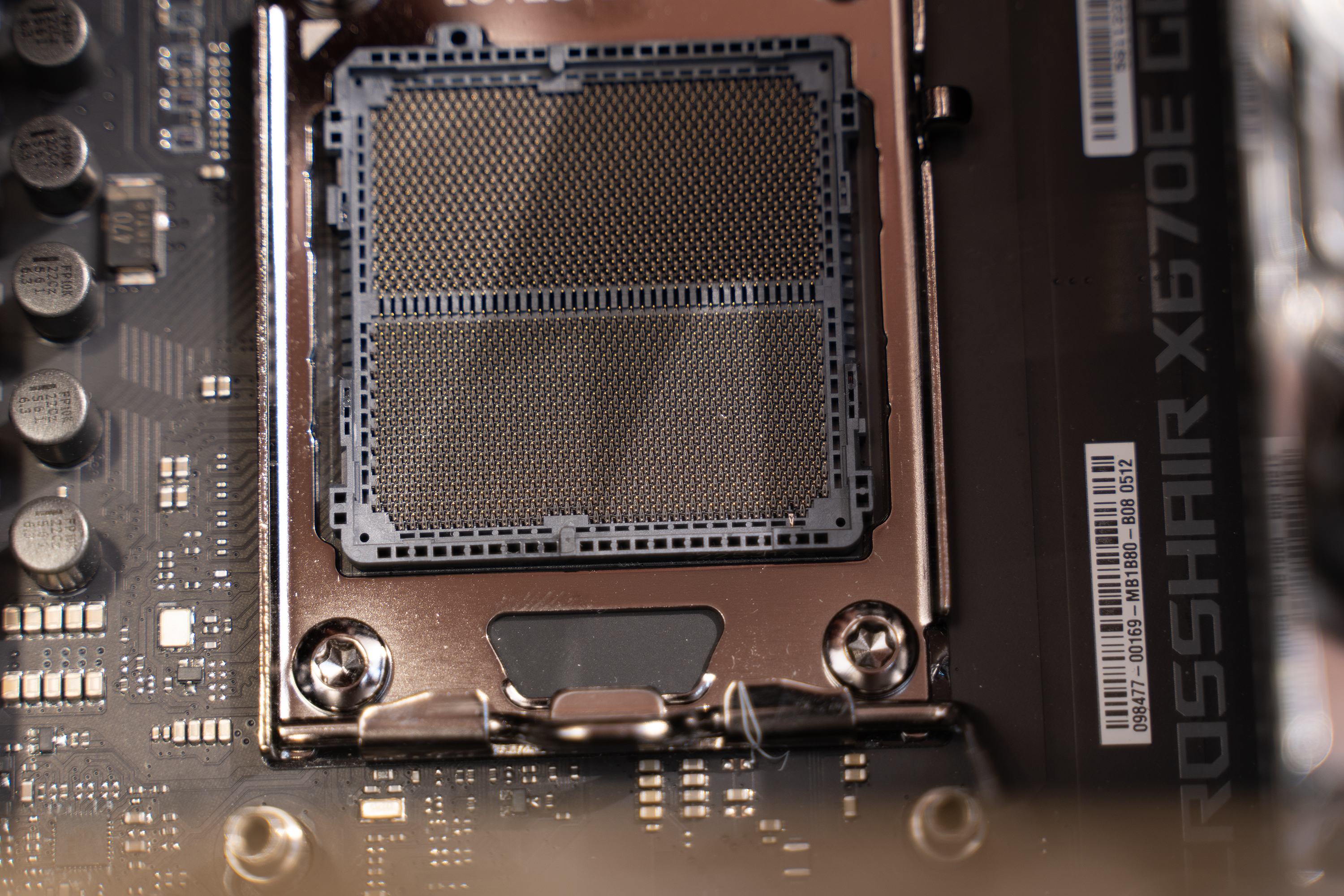

Mein Samstag ist erst mal gelaufen.. Deswegen ist mir PGA lieber als LGA, lieber hab ich nen verbogenen PIN an der CPU als auf dem Sockel! Die CPU kann ich mir wenigstens schön wo hinlegen und in Ruhe
was versuchen zu richten, beim Mainboard bekomm ich nach spätestens 5 Minuten einen Tobsuchtsanfall.
Naja egal, PC ins Eck stellen und erstmal ignorieren.. :(
Was passiert? Was reingeflogen?
Da der PC hochkant stand, vermutlich nur kurz falsch angesetzt und leicht nach unten gerutscht, also nix passiert wo ich jetzt direkt sowas vermutet hätte.. :(
Das 3te Mal das ich was von Verbogenen Pins höre die sind echt sensibel .

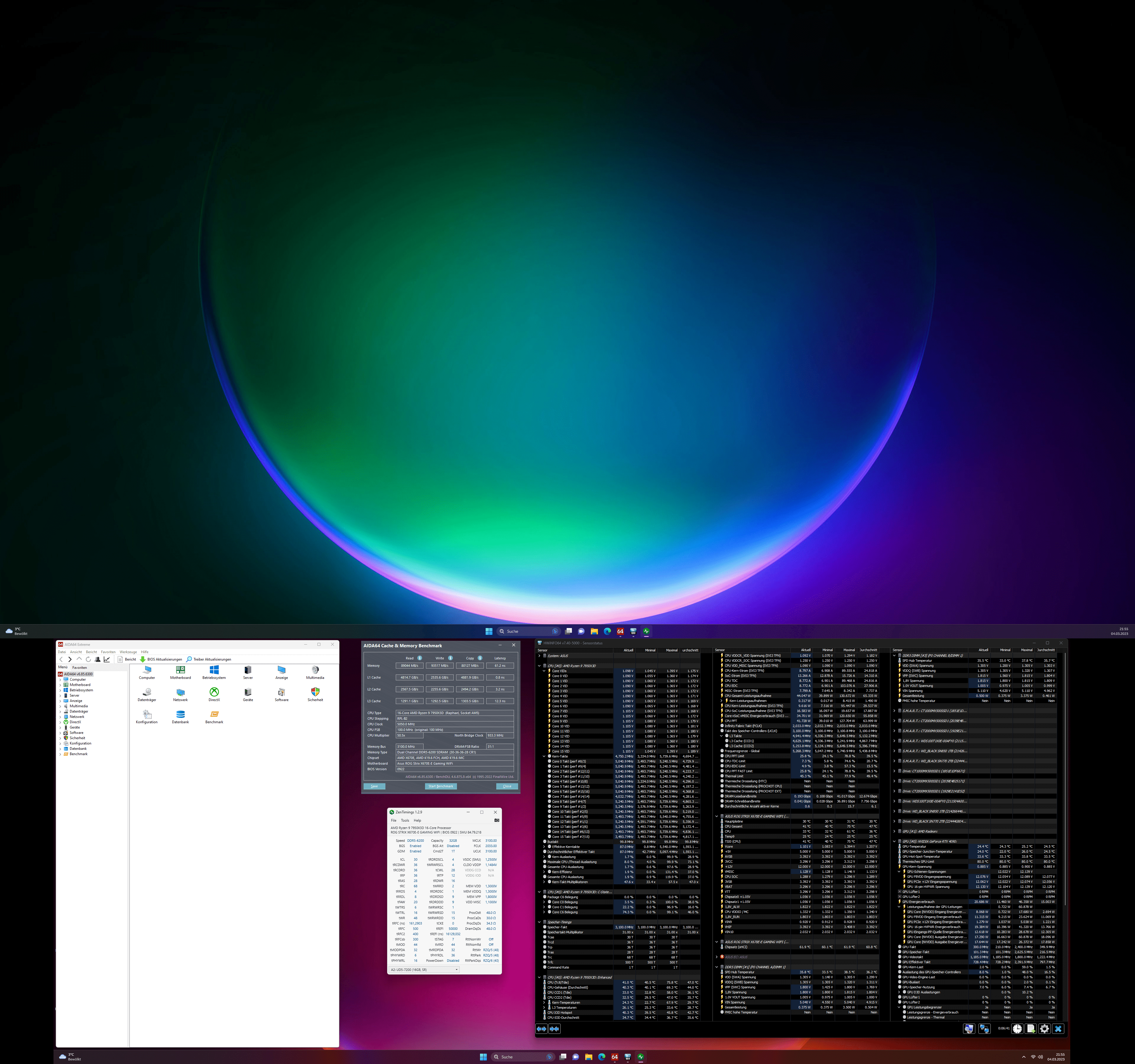

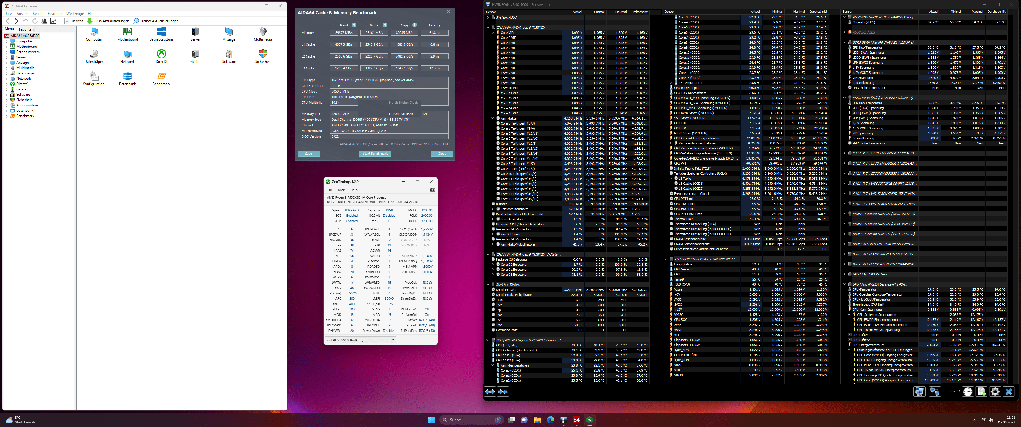

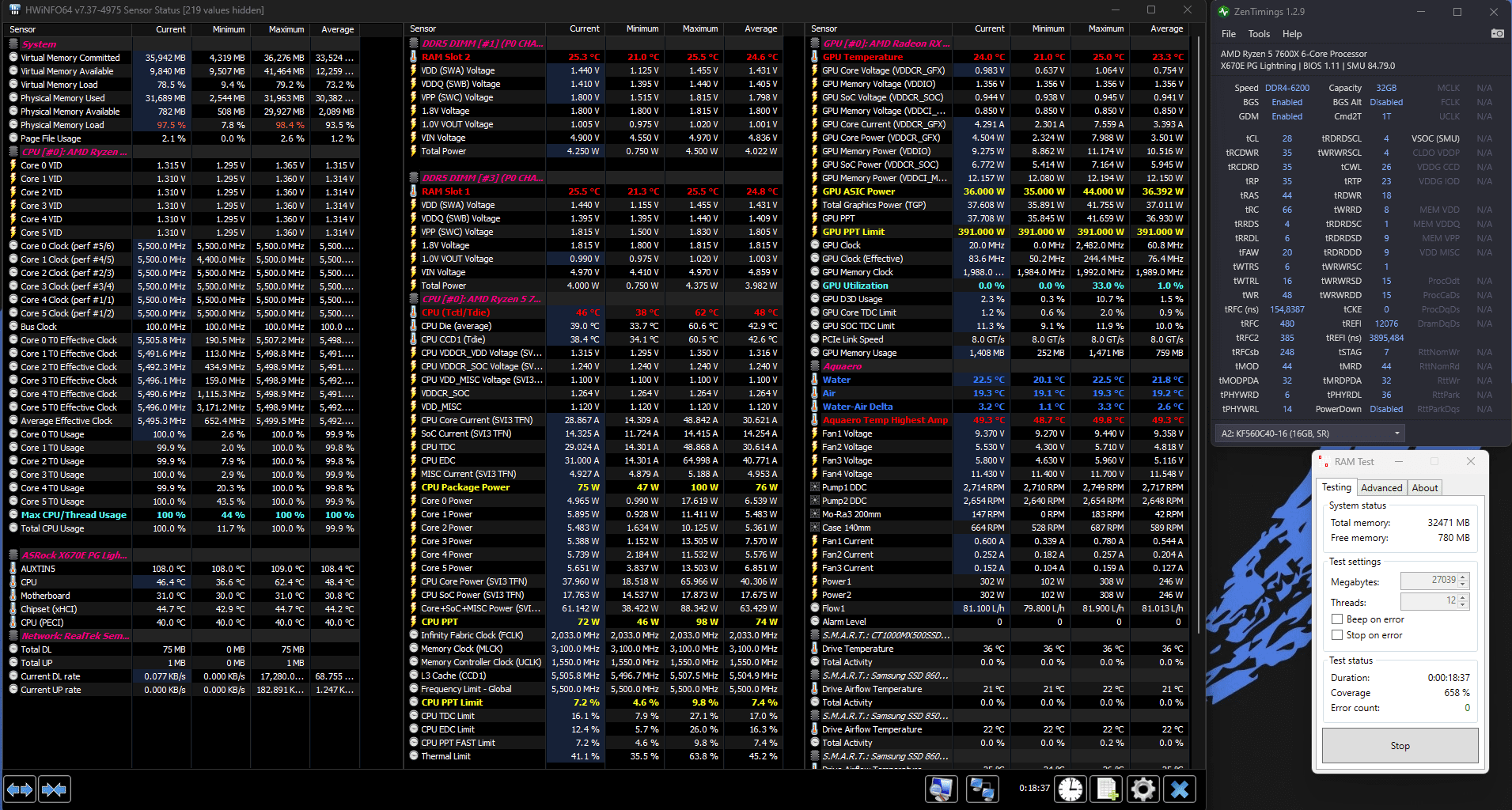

Meine ersten noch recht konventionellen Versuche mit dem 7950X3D, mal sehen was da vernünftig noch machbar ist. Wer Vorschläge hat immer her damit.
P.S. Die Soc Spannung weicht bei meinem Board mit dem Bios recht weit ab, also nicht darüber wundern.
Hab dir wegen der SOC schon was im Strix Sammelthread geschrieben ;)
Woran könnte ich denn noch schrauben?

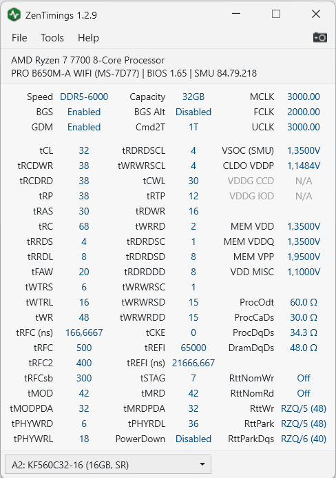

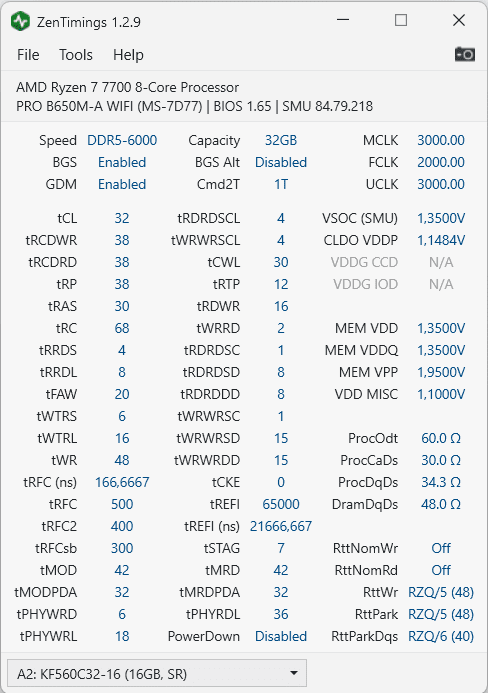

Beim Testen des DDR5-Speichers wollte ich wissen, wie sehr sich das Speicher-Tuning eigentlich lohnt.
Geekbench 6 - CPU-Score (Ryzen 7 7700) vs. DDR5 Frequenz - Kingston Fury Renegade 6000MHz
f [MHz]SingleMultiDiff.
6000150%293916335
110,6%​
5000125%291215701
106,3%​
4000100%289214769
100,0%​
Bei 50% mehr Ram-Tackt (4000->6000MHz) sind es ca. 11% mehr MultiCore-Leistung.
