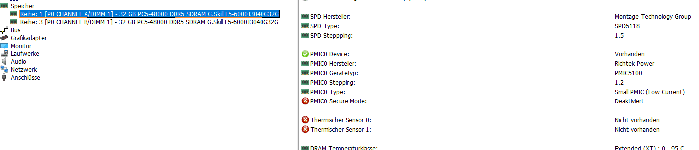

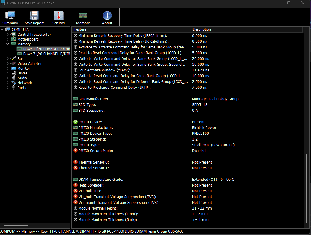

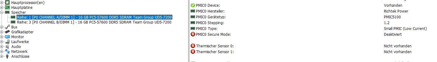

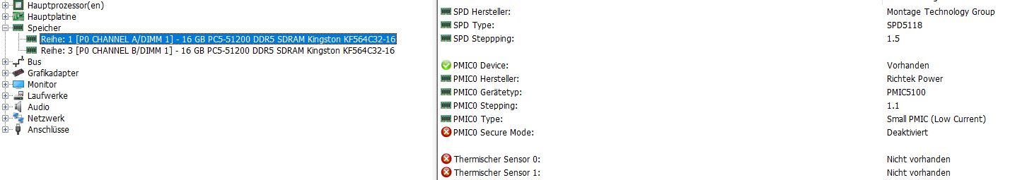

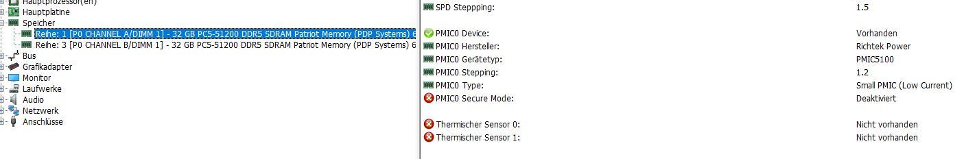

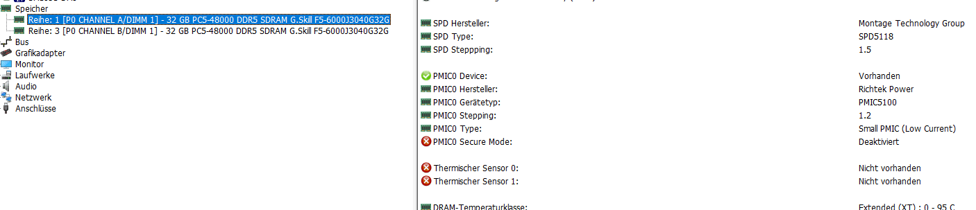

Hab ein Kit mit Richtek und ein Kit mit Anpec PMIC. HV Mode funktioniert bei beiden.
Und Gigabyte hat das scheinbar nur beim Master gefixt oder schon wieder zerschossen 🙄

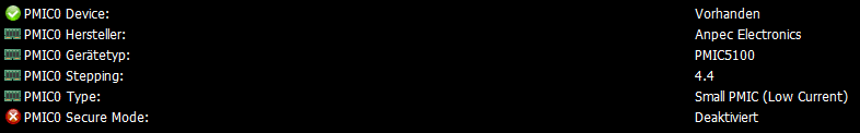

Welcher Anpec PMIC ist bei deinem Kit genau verbaut?
Hab auch ein 2R Kit von Corsair mit Anpec PMIC.
Ist unter Asus locked (zumindest vor 2 Bios Revisionen; aktuell nicht mehr getestet)
Edit:
Habe eine andere Revision (Stepping 3.2) vlt. gibt es hier noch weitere unterschiede, die den OC-Mode unterdrücken.
ich habe den gleichen PMIC.
Durchaus möglich das die im SPD einfach gelockt werden können.
Soweit ich das richtig verstanden habe bezieht das Mainboard die Informationen auch direkt, aus dem SPD EEProm wodurch dort ein Bit gesetzt werden muss, der dem Mainboard sagt, das der OC Mode aktiv ist oder eben nicht. Aber wo ich den genau finde bzw. in welchem Bereich, das habe ich noch nicht herausfinden können. Meine 1R Kits laufen irgendwie alle nicht mit meinem Board+CPU … zumindest nicht so wie ich mir das vorstelle.

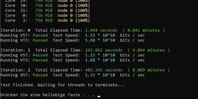

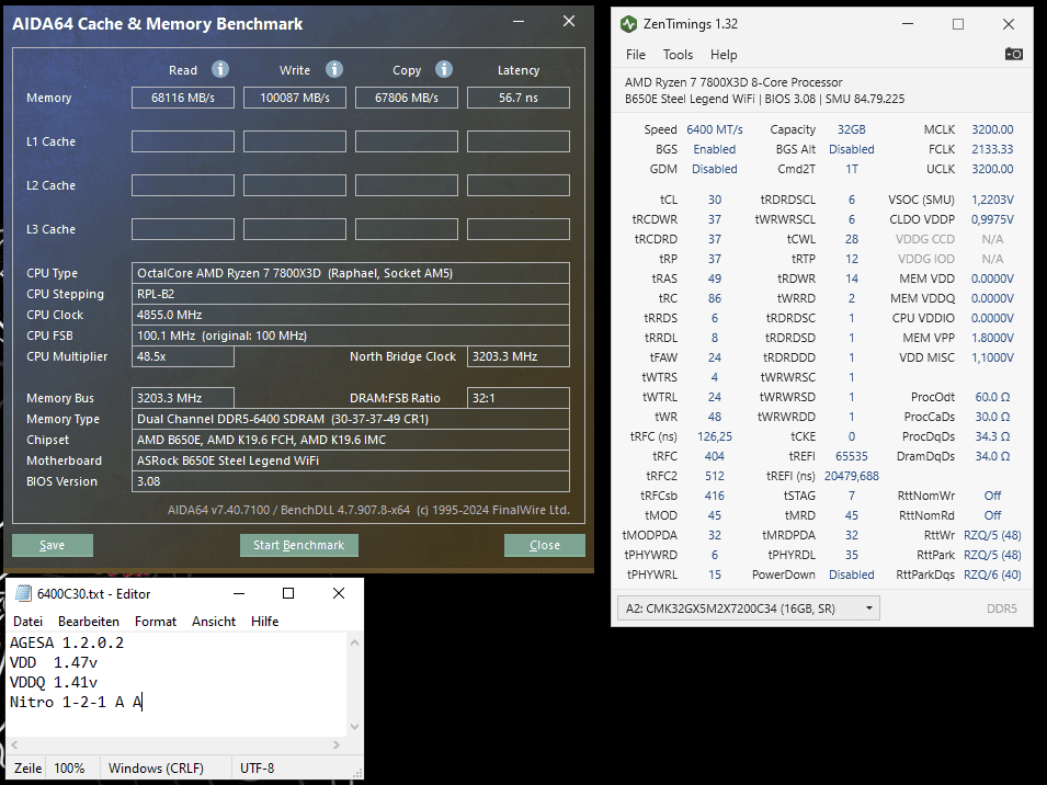

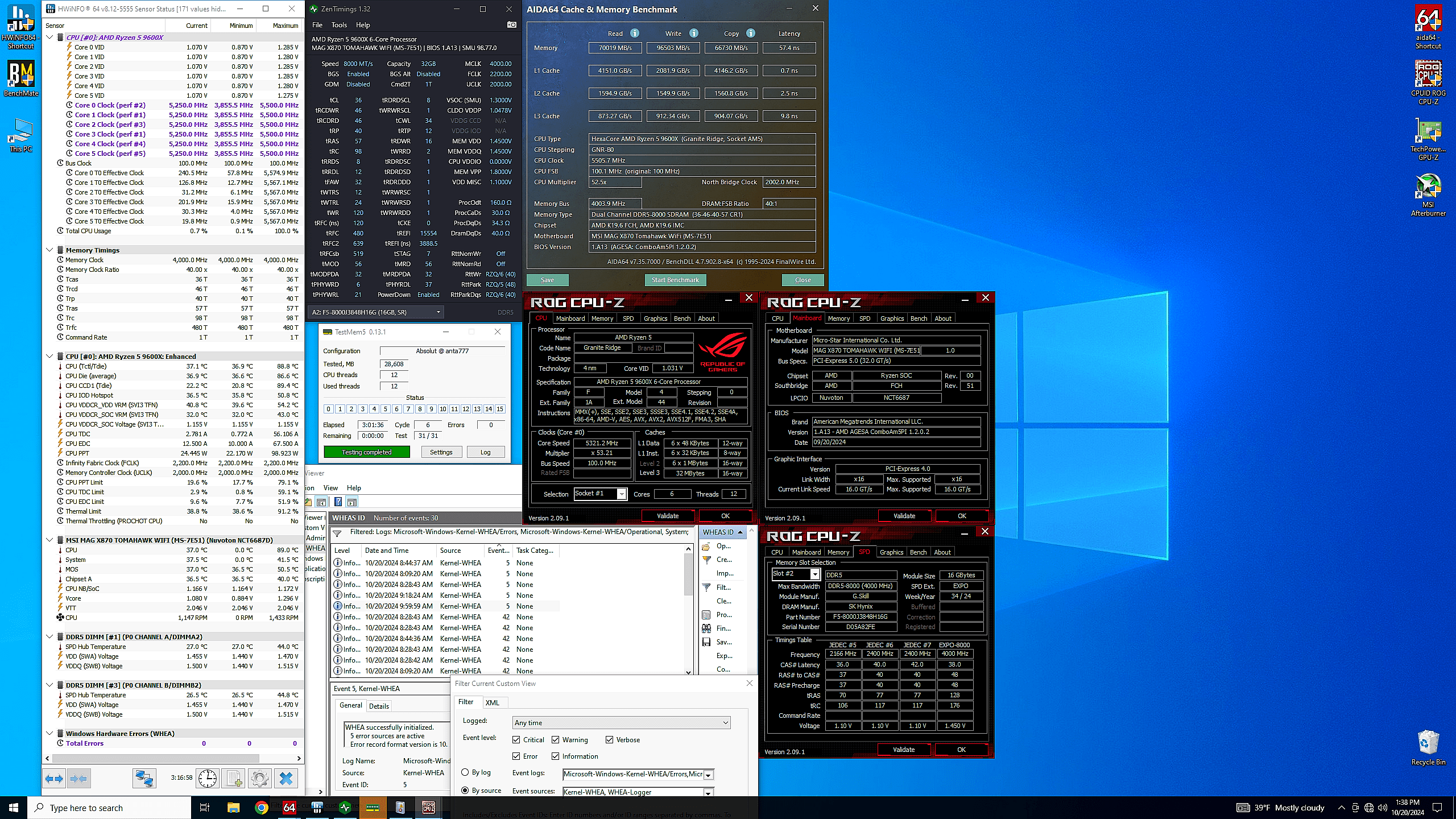

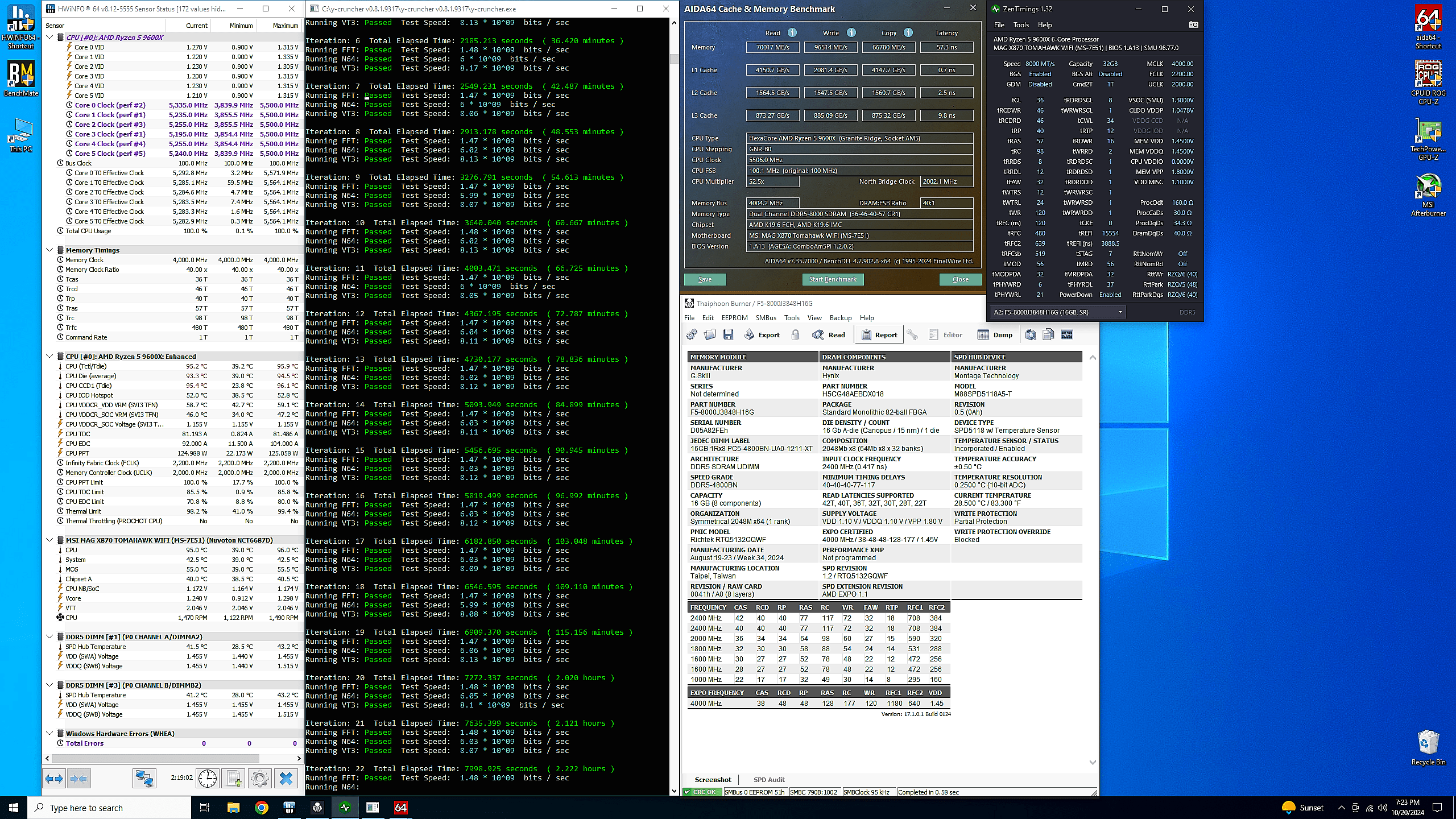

So bis zur nächsten Bios Version oder Cpu müssen die TG8200 draußen bleiben bekomme die nicht stabil bei 8k .Da teste ich zwischen durch die Corsair noch etwas.
Bei 2x32GB@6400 ist der Gear down sehr schwer stabil zu bekommen bis 1.47v MEM VDD bin ich gegangen das reicht wahrscheinlich noch nicht.Wie weit könnte man da gehen?
Anhang anzeigen 1040256Anhang anzeigen 1040257
Ich habe 64Gb @6400MT/s mit diesem Setup stabil bekommen. Läuft aktuell nicht im Alltag.
ProcODT ist zu viel für den VSOC, VDDP & VDDIO kann man runter auf 53 oder 60Ohm. Mein Kit ist aber leider gesperrt, deshalb auch nur 1,43V und nicht ganz angezogene Timings.
Würde aber bis 1,5V als "Safe" beschreiben.
hatte ne ganze Weile 6400C28 mit 1.53v laufen. Die Langzeiterfahrung was Degradation angeht fehlt ja noch. Ich hab aber noch nichts negatives in der Richtung gehört.
Für Stabilität sind die Temperaturen dann interessant. Ab 1.5v würde ich mindestens mal einen Fan auf den RAM legen.

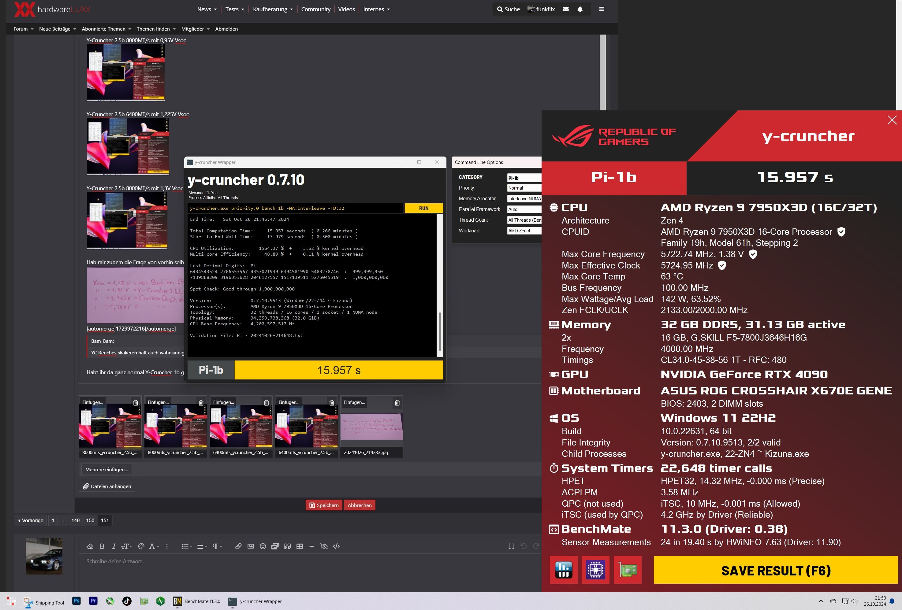

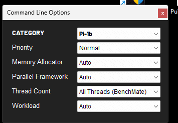

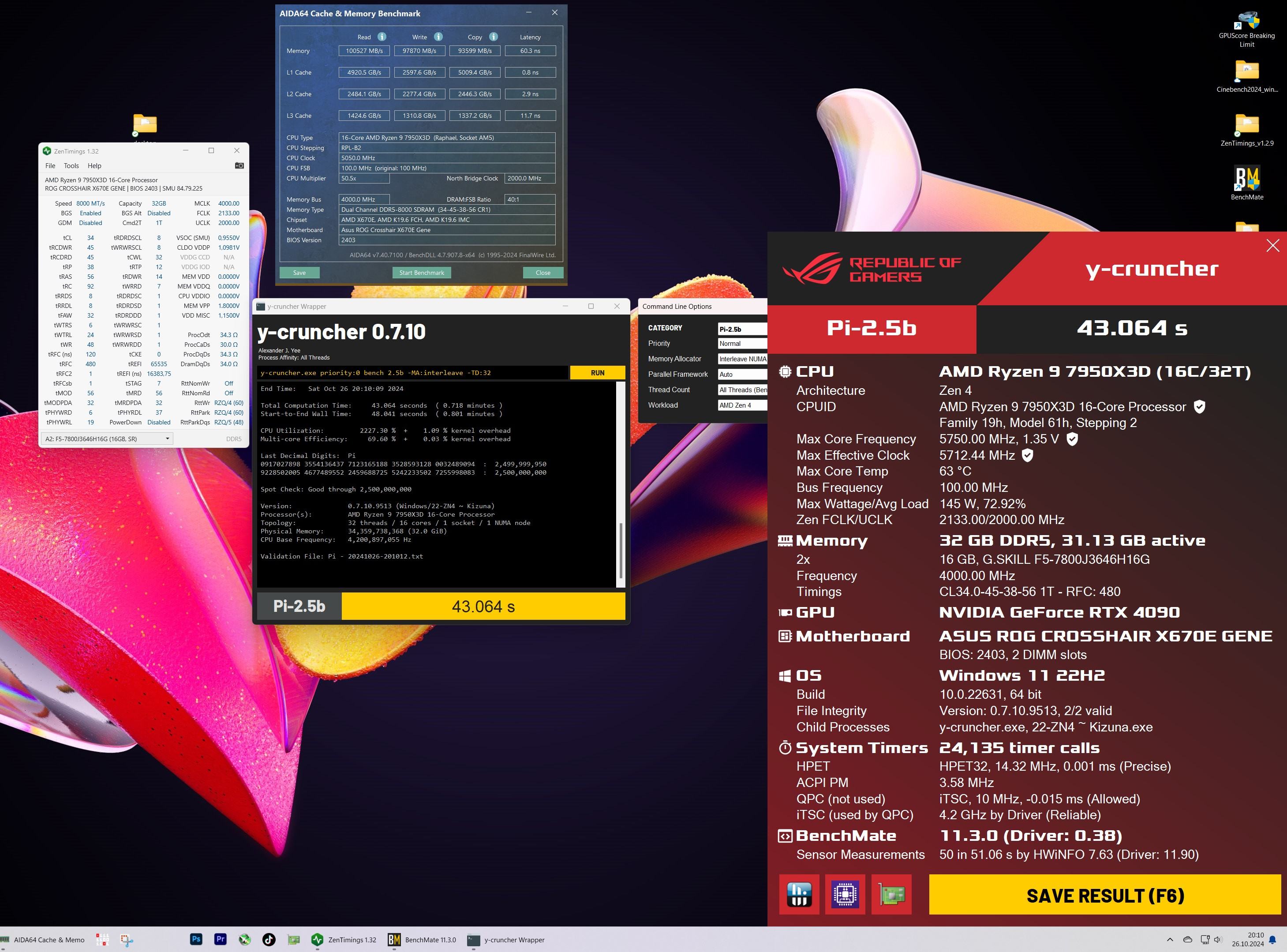

Hat vielleicht jemand ein Ratschlag für mich wie ich weiter komme.
Ich bekomme keine Settings mit 1:1 Uclk/Mclk stabil hin. Ausser mit so schlechten Timings das die Performance deutlich schlechter liegt als ein 7000+ 2:1 was nachdem was ich gelesen habe ja untypisch ist und ich eigentlich mit dem 7000-7400mhz setting nachteile zum 6000-6400mhz 1:1 haben müßte?
Beispiel :
6400mhz : 2133mhz : 3200mhz mit immer noch nicht stabilen settings aber zumindest bootbar und benchbar ergibt 86gb Lesen / 62ns
Stabil bis jetzt 7400mhz : 2100mhz : 1850mhz 90gb Lesen / 60ns
Ich habe auch sonstwas für andere Kombinationen probiert mit 6000/2000/2000 etc aber irgendwo wirds nicht stabil. Auf 7800 oder gar 8000mhz siehts auch düster aus.
Es ist eine 7950x3d CPU ist der UCLK mit 1900-2000mhz dort schon eine Grenze?? Wirkt fast so als ob meine CPU bei UCLK über 1850-1900 probleme bekommt?
(Ja sorry letzten 25 Jahre Intel ich hab kein Plan von AMD und dessen "normalen" Verhaltensweisen und Limits)

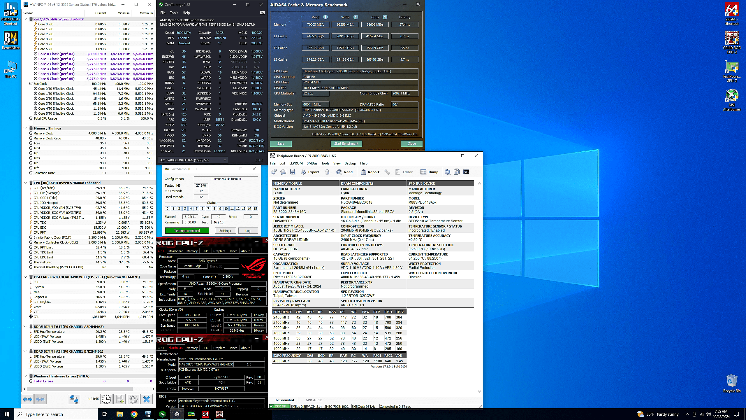

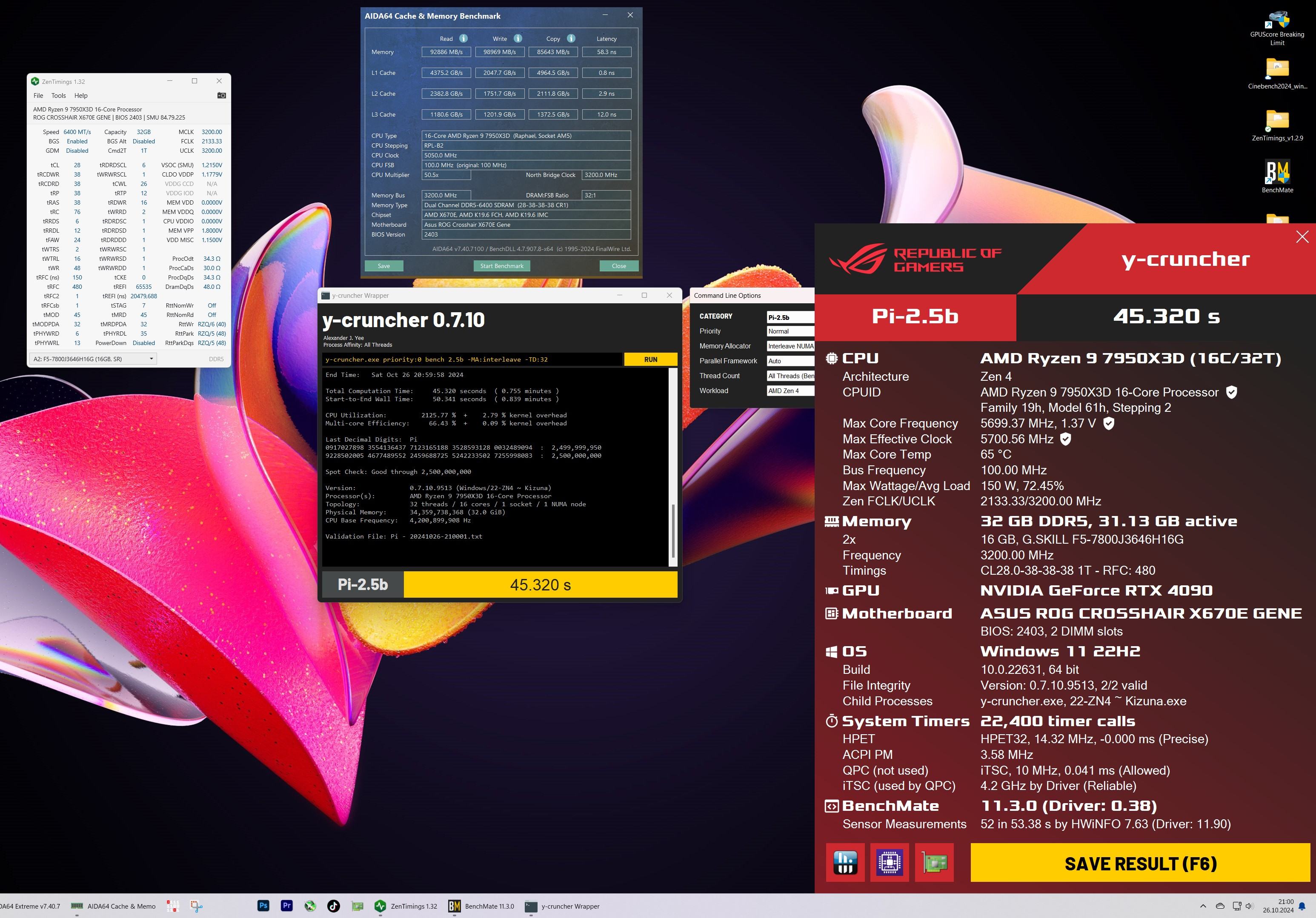

ZenTimings Screenshot. Welcher RAM? 2 Sticks oder Vollbestückung? Welches Board? BIOS aktuell?

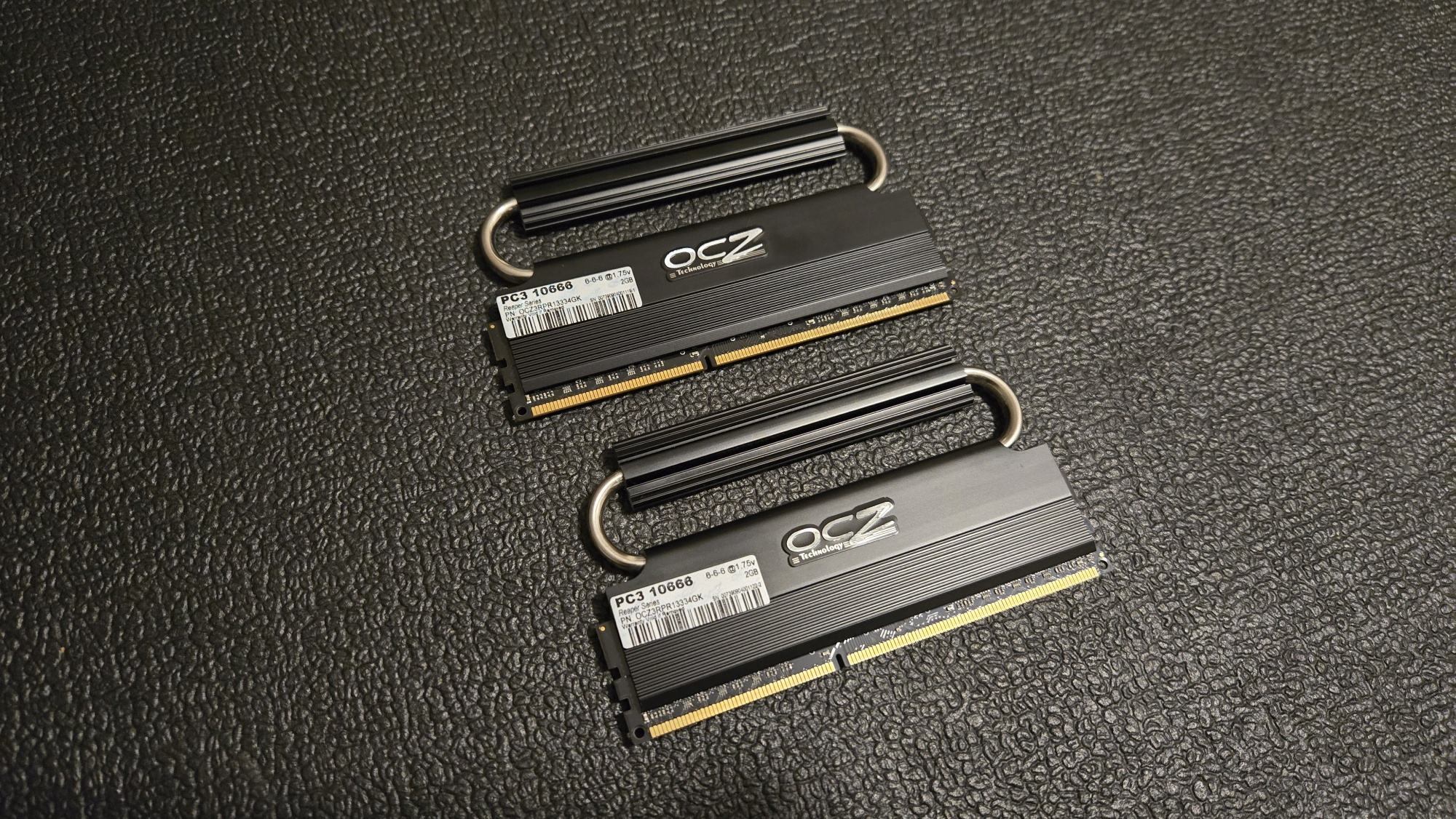

So, da ist wohl wer neues in meinen PC eingezogen :love::wink:

Hab mal versucht, mir den halben Weltmarkt zu sichern...

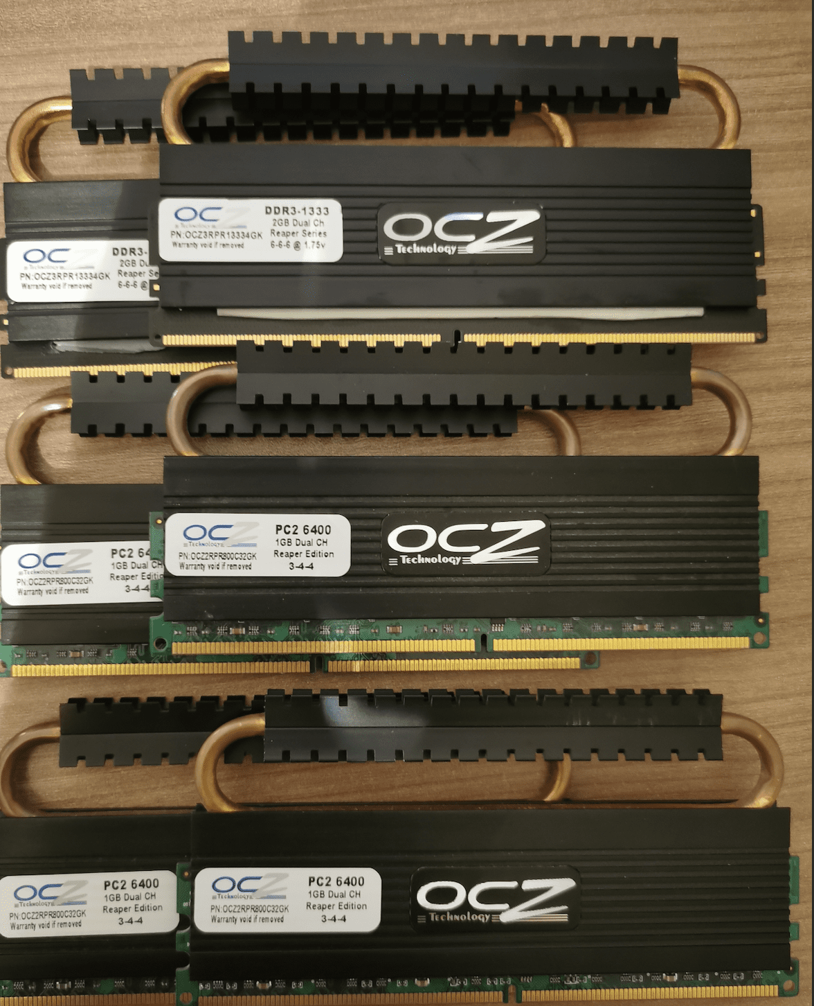

Meine kamen auch vor paar Tagen an. Hoffe es sind die richtigen.
Ich hab schon gemerkt, die Dinger kosten grad mehr als noch vor ein paar Wochen, als RedF den Hype gestartet hat.
Mal schaun ob ich diemsal die DDR3 NICHT zerstöre. Da muss ich die Riegel mal richtig heiß machen, damit der Klebstreifen innen weich wird.
Leg sie einfach für ne halbe oder ganze Stunde in Isopropanol ein. Geht dann ganz einfach.
Sind die richtigen
was hab ich verpasst? Was habt ihr mit DDR3 vor? :)
Ich nehme an den Kühler verwursten 😅
