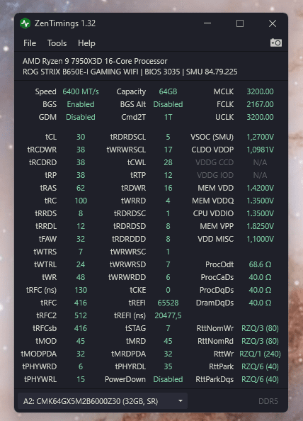

Sind die Wiederstände noch Ok? oder schon zu hoch besonders ProcODT?
Hoch ist erstmal nichts Schlechtes. Bei zu niedrig wird der RAM sehr heiß.
Ich weiß von einem der die 6400 c30 dann mit 1,0V VDDG CCD und IOD stabil bekommen hat.
Könntest mit der ProcOdt noch ein zwei schritte runter.
Sind 1V für VDDG noch für den täglichen gebrauch Safe?
Ich Versuche nochmal ProcODT mit 68Ohm
Hab jetzt für VDDG 1V eingestellt und TM5 durchlaufen lassen.
Gibt es noch Änderungen die ich vornehmen sollte?
tRas komm ich nicht ohne Fehler auf 58.
ProcODT werde ich noch mit 68 Ohm probieren, vlt noch bisschen VSOC auf 1,28V oder 1,27V absenken
Also meine CPU läuft praktisch seit ich ihn habe mit 985mv/935mv VDDG.
Sa sollte 1v auch kein Problem sein.
Ja, VSOC senken so weit es halt geht.
FCLK kannst du eventuell noch höher gehen.

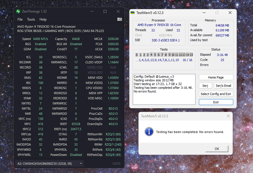

So nach einigen Tests habe ich ein recht "stabiles" Setting gefunden.
Mit VSOC komme ich leider nicht unter 1,27V.
VDDG IOD sind auf 950mV & VDDG CCD auf 1050mV was gut funktioniert.
ProcODT und VDDQ konnte ich auch nochmals etwas absenken.
TM5 @1usmus, Karhu 10k, und 40 rounds VT3 laufen problemlos.
FCLK geht leider nur bis 2167. --> Bei 2200 habe ich teilweise starke Einbrüche & CutOffs
Danke für die hilfreichen Tipps! @RedF @gimme7

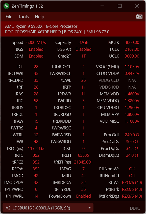

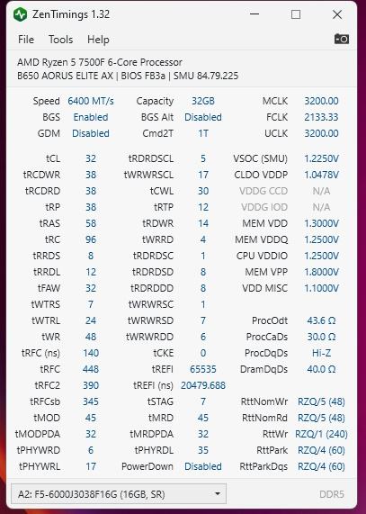

So nachdem ich jetzt zwei Tagew damit verbracht habe an meinem RAM zu tüfteln, post ich mal hier was.
Das mit dn Widerstandswerten überfordert mich noch ein wenig, habt ihr die auf Auto, kann mir dazu jemand noch Tipps geben,
bringt das überhaupt noch was :P
@Plermpel
Ich staune das dein PC so starten kann :confused:
Zum Beispiel ist der tRFC mit 117ns (352) zu niedrig, minimum wären 120ns (360) bei 6000 MT/s.
Nutze mal bitte den "DDR5 Timing Calculator for AMD V0009" von Seite 1 und mach dir eine Kopie (auf "Datei" und "Herunterladen" gehen und als Excel oder so speichern)
Schau es dir in Ruhe an, ist eigentlich selbst erklärend . . .
Tipp: PowerDown und GDM (GearDownMode) deaktivieren, bringt Ergebnisse die nichts vortäuschen.
Und auch mal das eingestellte mit TestMem5 auf Stabilität prüfen.
@Plermpel
Power Down will ich nicht ausmachen, da dann Memory Context Restore nicht mehr funktioniert und die Mühle immer ewig für Memory Training braucht. Das ganze hat schon 8 Stunden OCCT hinter sich, scheint also stabil zu sein.
Dann sollte er ja problemlos TestMem5 mit "1usmus V3" und auf 25 Cycles gestellt, schaffen?

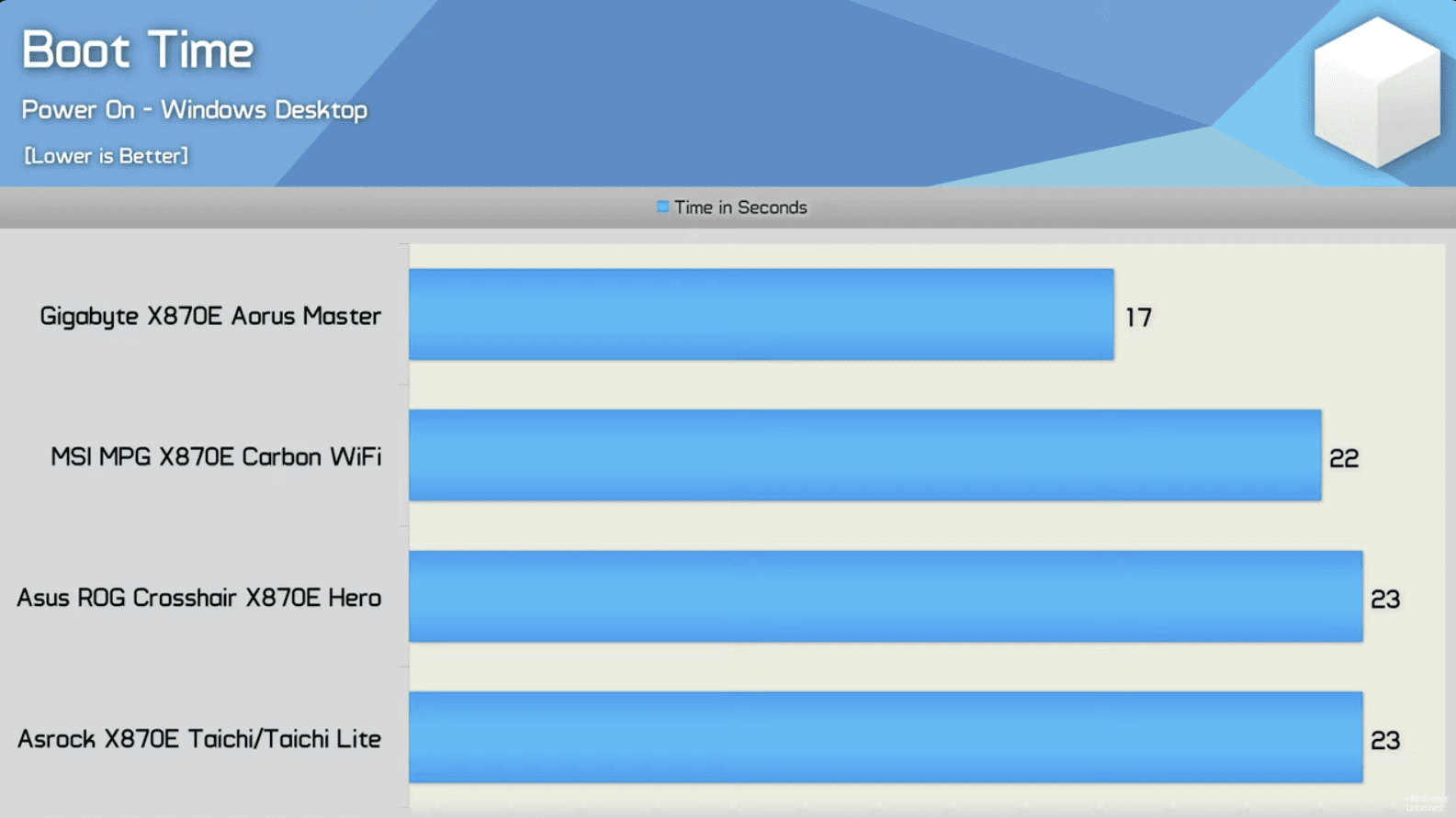

Ich weiß garnicht was da so fürchterlich daran ist? Mit meinen 64GB brauche ich 54,4 Sekunden sagt Windows.
Finde ich überhaupt nicht schlimm :bigok:
@Major2312
im grunde startet man den pc auch nur 1x pro tag, dann wäre es fast egal ob 35 oder 17 sekunden (so war es bei mir mit Memory Context Restore aus vs an)
onkel edit:
mein pc startet per wlan steckdose, bis ich alexa mach pc2 an sage, und ich wirklich dann am pc bin vergehen manchmal schon 5 minuten, wenn bett zu gemütlich :ROFLMAO:
Fürn Thread zwar off topic, aber ich hab auf meinem Rechner 3 Win Systeme, eins zum Benchen, eins Spielen, eins Produktivität. Da boote ich öfters mal hin und her - da nerven die ewigen Trainings schon.

Mein Asus rog strix B650E-E Gaming WIFI bootet in glaub ich 17.8 Sekunden laut Taskmanager, klar hätte ich gerne die 5 Sekunden von meinem z77 MPower wieder, jedoch ist für mich alles unter 20 Sekunden "schnell"

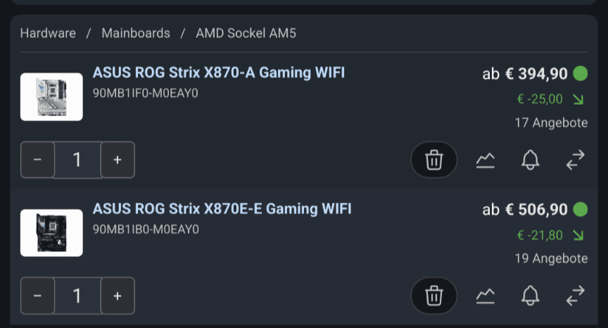

Bin mal gespannt was nächstes Jahr beim 9800x3d + X870[E] für eine bootzeit bei mir rauskommt, jenachdem welcher RAM dann möglich ist zu verbauen bzw auch aktiv zu nutzen. Weil 9800x3d wird dann only Gaming-PC und mein B650E-E bleibt mitm 7600 reiner Render-Pc.
Mein 9800x3d muss sich nächstes Jahr zwischen den beiden Boards entscheiden
Von passendem RAM in 2* 16 oder 2* 24 GB ganz zu schweigen. Stehen nur cpu, gpu und M.2 fest
Das weiße würde zum customloop passen und vom schwarzen hab ich die B650E-E Variante schon und die gefällt mir optisch ganz gut. Auch wenn ich gerade die Lüfter im Gehäuse auf meine weißen artic p12 pwm ARGB umrüsten bzw dazu gerade den ARCTIC Freezer 36 A-RGB (white) gekauft habe um alle Lüfter gleich steuern zu können auf farblich passendes weiß.
die wissen, wie sie die Kunden mit X870e melken ;)

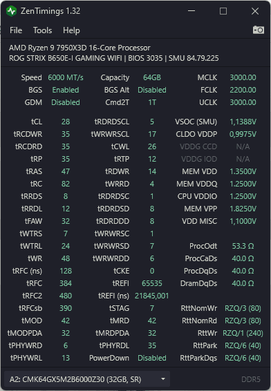

Habe für den 24/7 nochmals ein #RamProfil erstellt, welches mit einem niedrigen VSOC Wert auskommt.
War recht einfach zu stabilisieren, jedoch gefallen mir die Terminierungen und RTT's noch nicht. Habe mir zwar einiges durchgelesen, um Input zu erhalten von @Veii, hab jedoch gerade wenig Zeit alles zu testen.
Vlt. kann einer von euch noch Input geben wie ich die Terminierungen&RTT's sinnvoll einstelle :-)

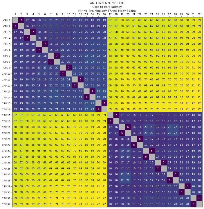

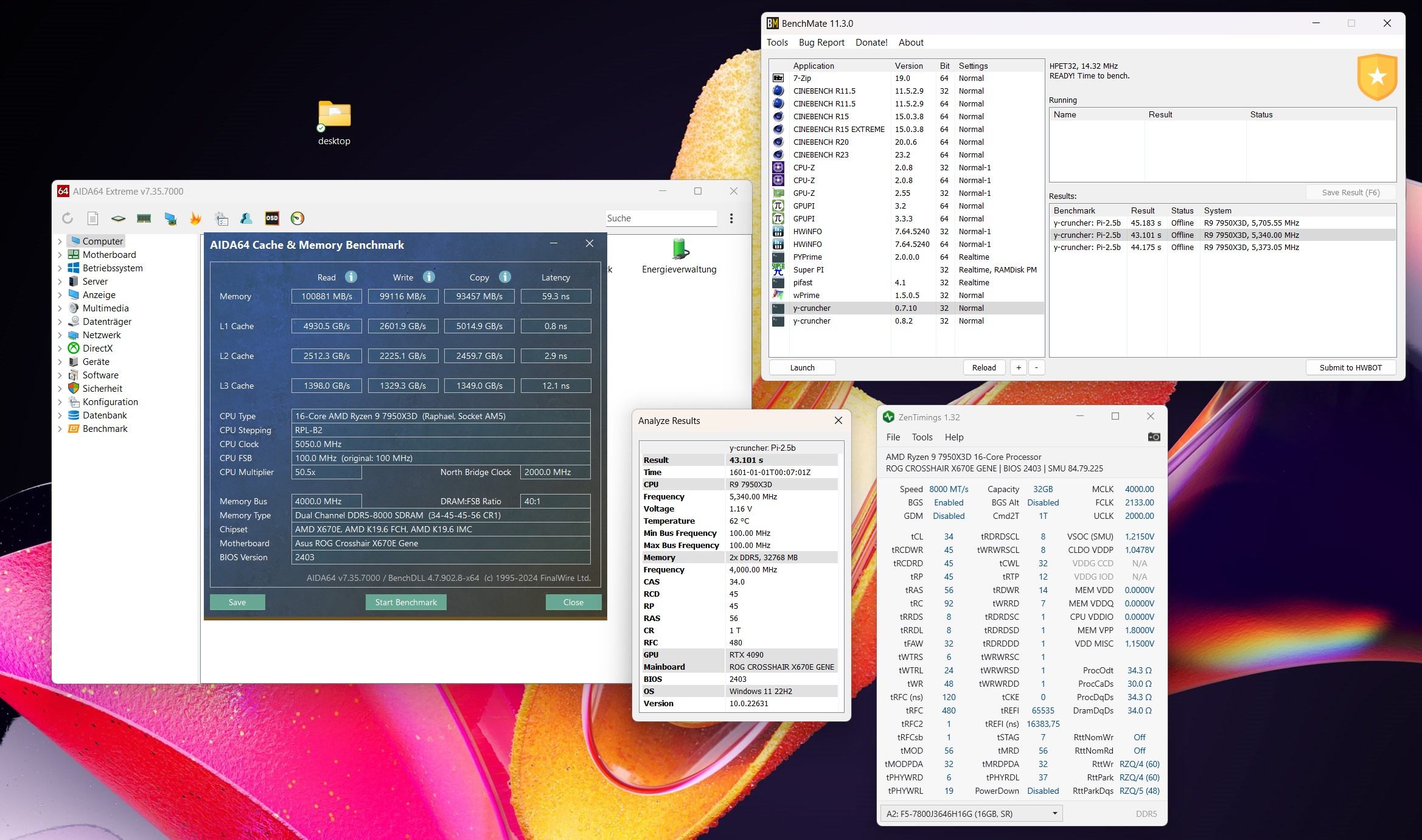

Habt ihr euch schonmal mit der Core to Core Latency beschäftigt? (Ich glaube einige Seiten zuvor, wurde das Thema mal behandelt)
Habe mal meine Ergebnisse der CtC Latency angehängt (PBO + CO optimiert --> jedoch noch nicht 100% ausgelotet. Ropebench zeigt zumindest mal kein Clockstreching oder Clockgating an, zumindest soweit ich das einschätzen kann.)
Die Wiederstände. Den vollen Durchblick habe ich da auch nicht.
1. Erstmal alles stabil bekommen.
2. Die Wiederstände so hoch einstellen wie es stabil bleibt. Das senkt die RAM Temperatur.
Im SiSoft Sandra inter thread...Bench kann man auch Unterschiede bei geänderten Wiederständen ausmachen. Wäre natürlich auch ne Methode sie optimal einzustellen.
Beide RTT nom würde ich aus machen wenn es geht.
Warum? Einfach weil es bei den meisten so läuft.
:oops:
Vielleicht findet sich ja einer der da mehr zu sagen kann : )
