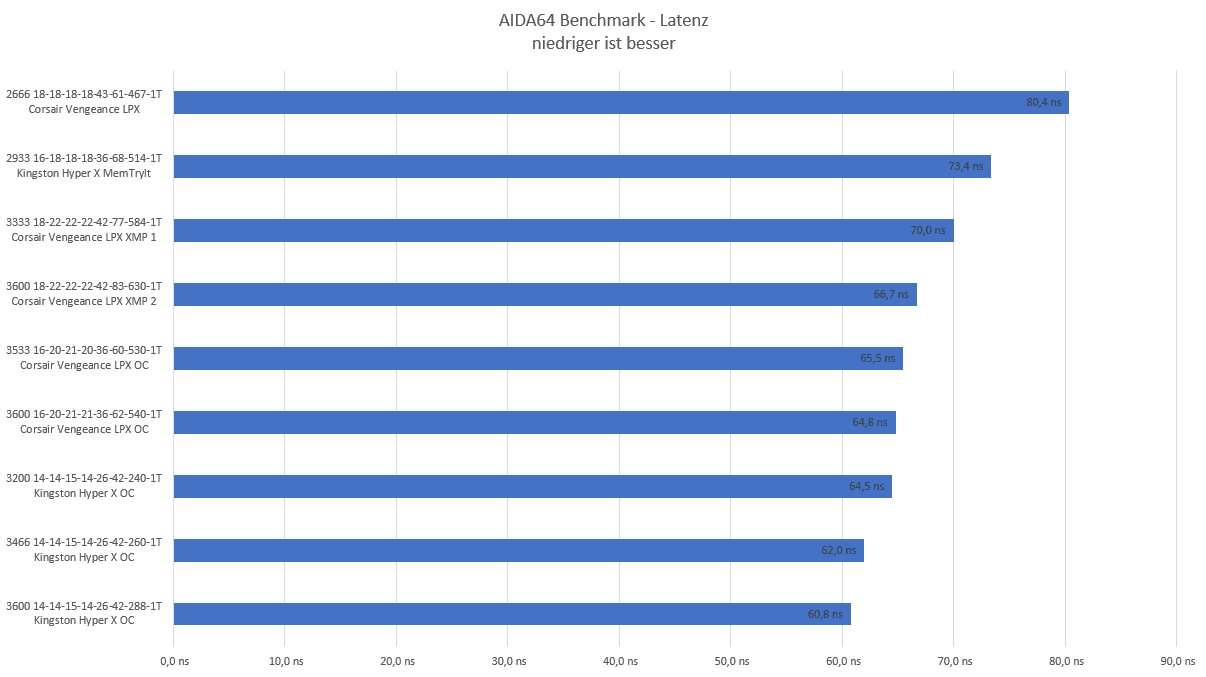

Leserartikel - Review Corsair Vengeance LPX 16GB DDR4-3600CL18 | ComputerBase Forum

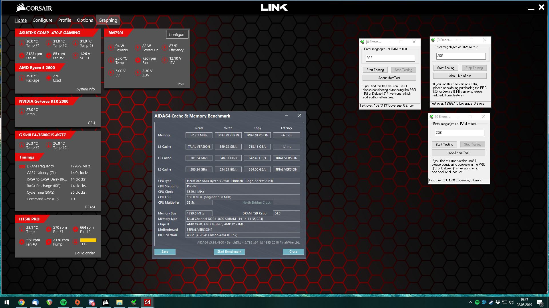

Nachdem mich meine ersten beiden RAM Kits irgendwie enttäuscht haben ( erst Corsair 3200 16-18-18, dann FlareX 3200 14-14-14-35 (ging nur auf 3333mhz, drüber nicht bootbar) ) hab ich mir jetzt den GSkill 3600 CL15 ram geholt, der nicht explizit für AMD ( sondern mit Intel Aufkleber ) gebinnt war ...
Einfach mal eingebaut, XMP Profil geladen und MHz auf 3000 runter, dann 3200 ... 3400 ... 3600 .... 3666 ...alles ohne probleme :O
Dann wieder auf 3600 und einfach mal statt 15-15-15 dann auf 14-14-14 runter .... klappt auch problemfrei.
Allerdings wollte er nicht mehr booten bei 3666 14-14-14 ... bei 3600 13-13-13 auch nicht :)
Hab jetzt ein wenig 3600 14-14-14-35 getestet und bisher seit ca. 4 std keine probleme ....
Maximum Glück gehabt? :O
weitere tipps was man mal eben weiter anziehen kann? =D
Wundert mich ein bisschen mit den FlareX, das sind eigentlich auch gut gebinnte Samsung B-Dies. Wie du HCI konfiguriert hast ist mir nicht ganz schlüssig.

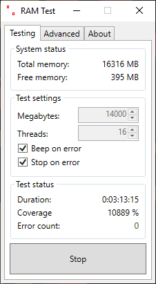

HCI Memtest funktioniert so aber nicht, zumindest bei mir nicht. Du musst die gewünschte Menge (MB) in Zahlen eingeben. Für 3GB also 3072. Bei den 3x3GB wird er vermutlich in Summe nur 9MB getestet haben. Zur Kontrolle einfach im Task Manger schauen ob der RAM belastet wird.

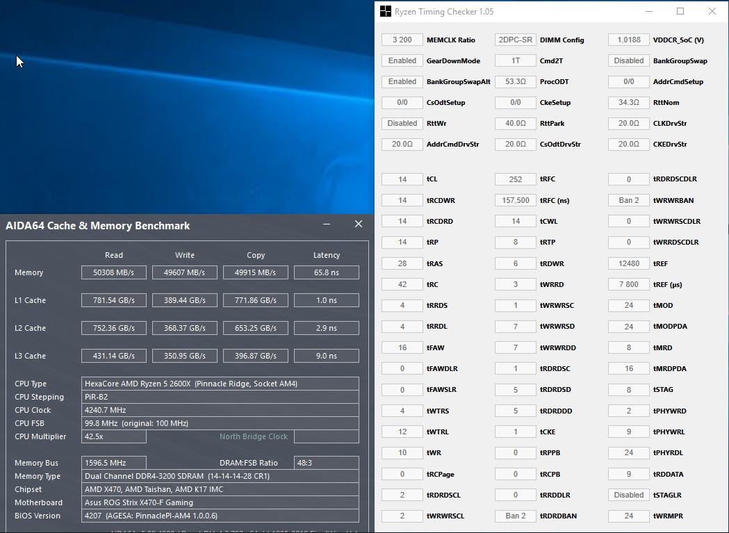

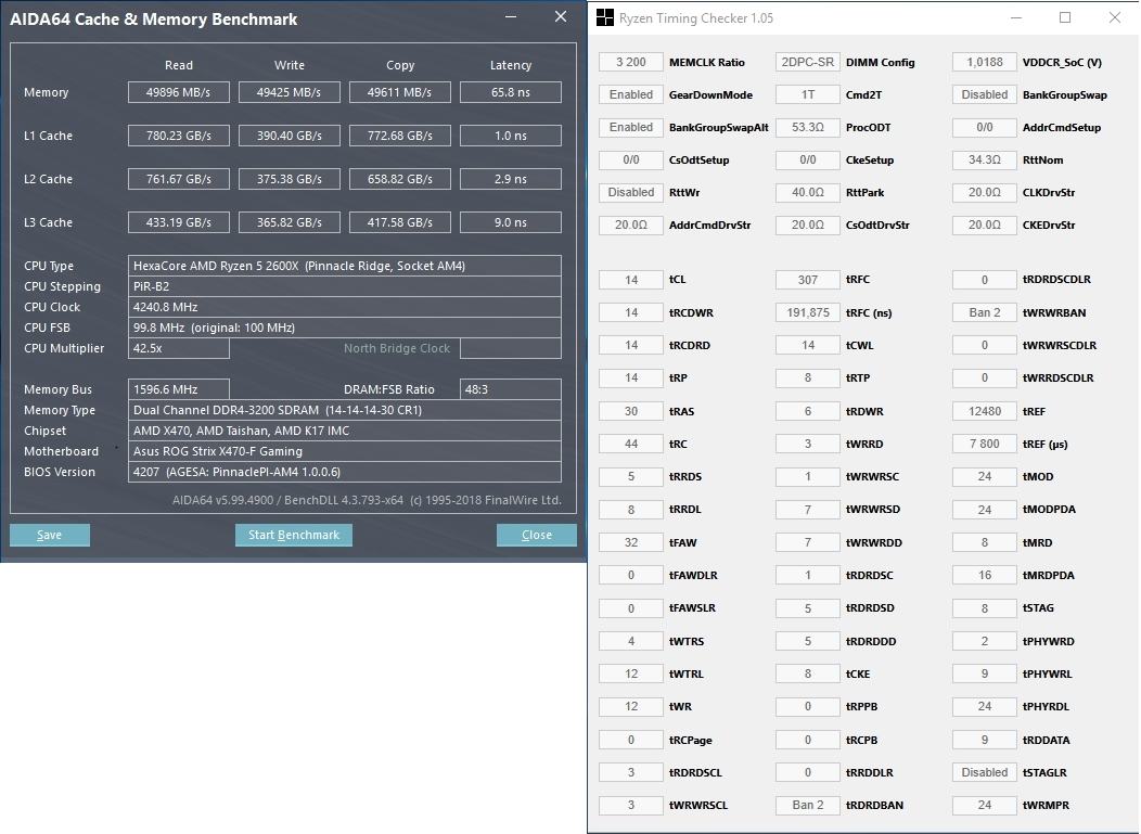

Für weitere Optimierungen postest du am besten mal ein Screen vom Ryzen Timing Checker.

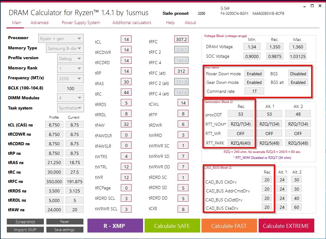

Hallo zusammen, ich habe jetzt 4 Riegel FlareX in meinem System und wollte die (Sub)Timings wieder optimieren. Bei nur 2 Riegeln hatte ich die Timings auch z.T eingestellt. Was ich nicht eingestellt hatte waren die Misc items, Termination Block Ω und die CAD Bus BlockΩ, die hatte ich auf Auto stehen lassen.
Ist es sinnvoll dort auch die aus dem RAM Calculator errechneten Werte einzugeben einzugeben oder kann man die bedenkenlos auf Auto stehen lassen?
Zum Auslesen habe ich die Thaiphoon Burner Version 16.0.0.1 benutzt. Der Ram Calculator spuckt mir bei Calculate Safe folgende Werte aus. Die Markierten sind die die ich eingeben muss, richtig?

Ich habe vorhin alles so eingestellt wie es der Calculator vorgibt. Wobei es noch ein paar Punkte im Bios gibt, unter den Timing Einstellungen, die im Calculator nicht aufgeführt sind, bei denen habe ich nichts verändert.

Besten Dank Reous, werde ich testen. Ich habe einen Fehler gemacht, im Calculator hatte ich Debug statt V1 eingestellt. Calculate Fast anstatt Calculate Safe werde ich auch noch testen. Werde aber erst morgen dazukommen.
Den PowerDownMode habe ich deaktiviert, das empfiehlt cm87 ja auch in seiner Anleitung.
Edit:
Dadurch dass ich jetzt 4 RAM Riegel drin habe ist doch aus Single Rank Dual Rank geworden, oder nicht? Dann muss ich das doch auch im DRAM Calculator einstellen?
Allerdings ändern sich dadurch nur die Termination Block werte.

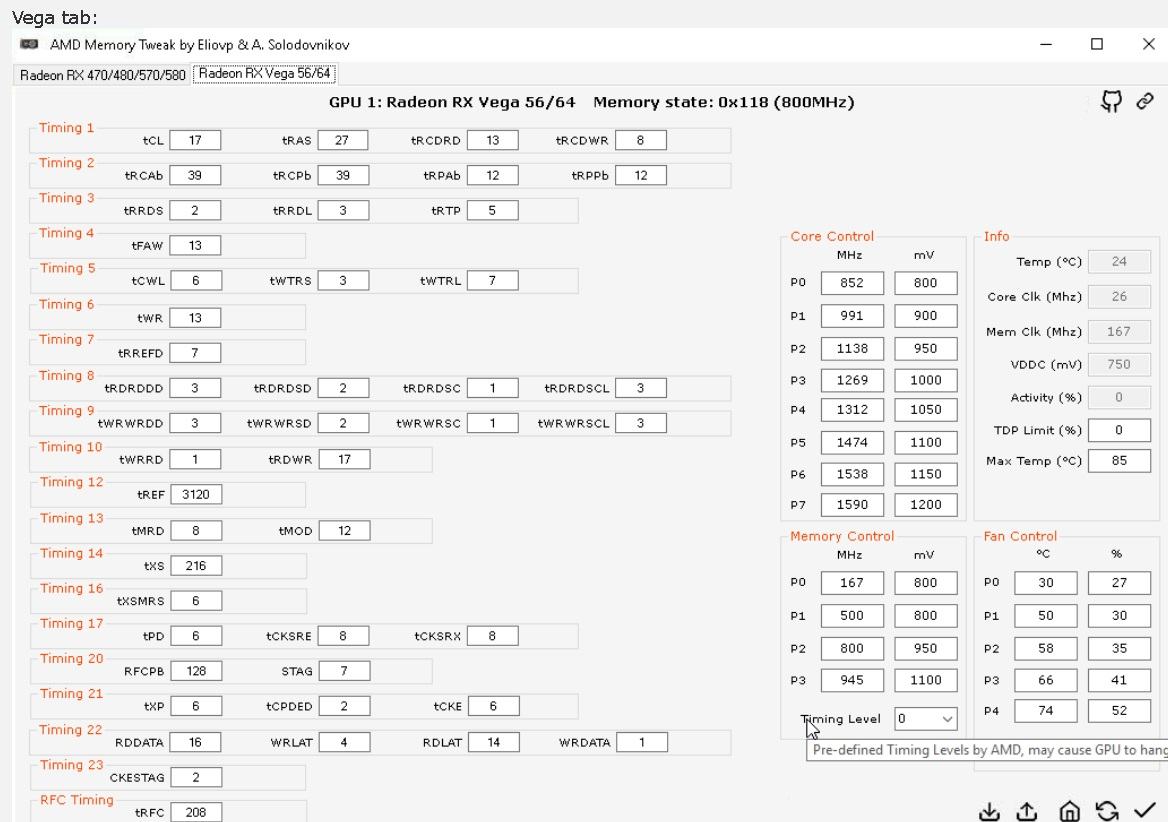

Hier ist zwar die RAM OC Abteilung, aber es gibt ja noch keine direkte AMD GPU OC Abteilung, die mit dem neuen Programm was anzufangen wüste!
Wir kennen den DRAM Calculator für Ryzen ABER jetzt kommt der AMD Memory Tweak!
Da kann man die Timings, Core Control u.s.w. Einstellen.
AMD Mem Tweak - Read/modify mem timings on the fly - Overclock.net - An Overclocking Community
4x Single Rank verhält sich dann wie Dual Rank aber es wird dann nicht automatisch zu Dual Rank. Deine aktuellen Einstellungen passen also.
So, ich habe von vorne angefangen und alles neu eingestellt. Diesmal habe ich drauf geachtet das im RAM Calculator alles richtig eingestellt ist und die Werte aus „Calculate Fast“ genommen.
Auch bei der Einstellung sehe ich nur marginale Unterschiede. Keine Ahnung warum.
Wie gesagt gibt es bei mir im Bios noch Einstellungen die im Calculator nicht aufgeführt sind. Bilder im Anhang.
