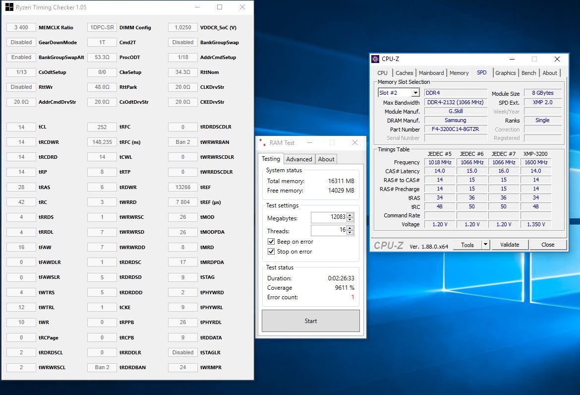

So sehen die Timings jetzt aus:
@hardrOCky
Hatte mal ein Board, bei dem man unter CPU Last ein fiepen/surren gehört hat. Das war aber dann bei Karhu ca alle 7s zu hören oder bei Aida dauerhaft. Wenn vorhanden, kannst du ja mal etwas mit den VRM Einstellungen spielen.
@CompuJoe
Wichtig wäre halt PowerDown zu deaktivieren. Das bringt gleich mal 5ns oder mehr bessere Latenz. Ansonsten soll er mal testen, wie weit er mit tRFC noch herunter kommt. Bei tFAW, tWR sollte auch weniger möglich sein.
Power Down Mode ist ja ziemlich "lustig".
Einerseits senkt es die AIDA-Latenz bei mir um gute 12ns, (Probiere grad an 3000MHz CL14 herum), aber wenn ich auf 3200 gehe, dann ist das mit aktiven Power Down Mode ziemlich stabil. Schalte ich es aus, gibts beim Boot einen BSOD. Selbst wenn ich die SOC- und RAM-Spannung etwas erhöhe (beide +0.15V) bleibt zwar der BSOD beim Boot aus, jedoch kommt er gleich wieder, sobald der Memory-Controller Last bekommt.
Ich habe bisher nur mit Enable und Disable gearbeitet. Vermutlich ist Auto = Disable.
@ComuJoe
Kann er den Aida Test nochmal im abgesicherten Modus machen? Eventuell ist die Latenz so hoch, weil viele andere Programme offen sind. Bei dem Takt und Timings sind aber 82ns eindeutig zu hoch.

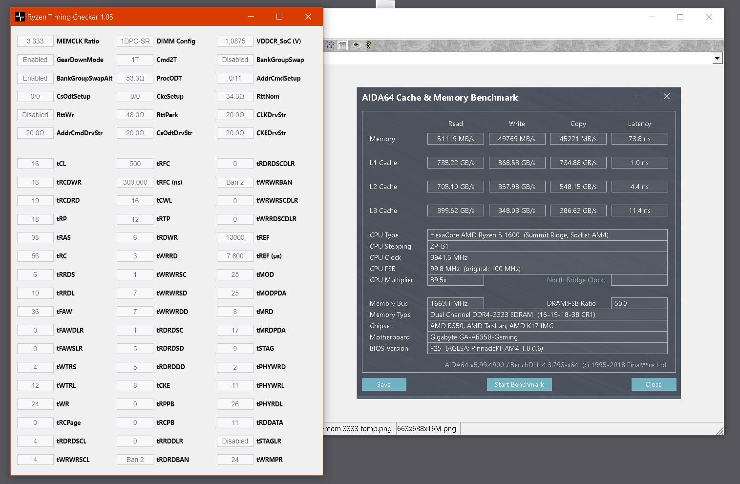

Die 3200MHz CL14 sind gefallen - ProcODT 48 und RTT 7 3 0 waren der Schlüssel zum Erfolg :)
Top! Wobei ich glaube die Rtt Settings waren in deinem Fall wichtiger als die ProcODT. Dann steht jetzt einen 3266/3333er CL14 Test ja nichts mehr im Wege.

Danke, der Vorschlag mit tRCDRD hat mir beim Ändern von 16-19-19-19 auf 16-19-18-18 gleich mal 500 MB/s und 0,5 ns mehr gebracht.
Scheint nach Kurztests auch weiterhin stabil.
Gibt es noch eine gute Idee bevor ich einen HCI MemTest 1000% mache?
