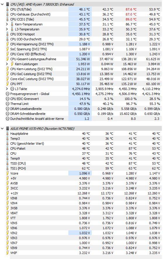

Vor 2 Tagen wurde der 5800X von einem 5800X3D abgelöst. Den 5800X habe ich vorher mal im CB23 getestet und bin auf eine max. Temperatur von 77°C gekommen (laut HWInfo).
Der 5800X3D erreicht direkt nach dem Booten schon knapp 82° C, unter Volllast kratzt er an der 90°C Marke. Im Idle pendelt er sich irgendwo zwischen 45 und 50°C ein. Beim Gaming Betrieb >1h kommt er auch auf über 80°C.
Mir ist durchaus bewusst, dass beide CPUs Hitzköpfe sind und der X3D nochmal ein Stück wärmer werden darf. Was mich allerdings sehr stutzig macht ist, dass ausreichend Kühlfläche vorhanden sein müsste um solche Temperaturen eben nicht zu erreichen. Intern sind 2 360er Radis verbaut, extern ein Mora 420, gekühlt wird nebst CPU auch noch die GPU (RTX 3080 FTW3 Ultra). Beim CPU Block handelt es sich um den Heatkiller IV. Als WLP habe ich Arctic MX-4 verwendet, erbsengroßer Klecks in die Mitte des Heatspreaders. Schrauben alle gleichmäßig angezogen (mittlerweile hatte ich den Kühler nochmal gelöst und neu angezogen, dabei auch etwas mit dem Anpressdruck experimentiert - allerdings ohne Erfolg). Nur komplett abgenommen und druntergeschaut habe ich ihn nicht, da ich nicht noch einmal Wasser ablassen wollte + Rohre demontieren usw.

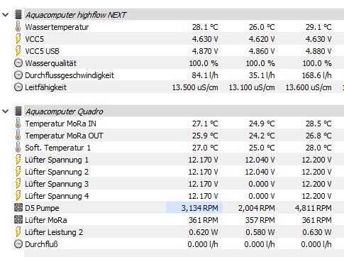

Die QL120 Lüfter auf den 360er Radis laufen auf 5% Leistung mit knapp 600rpm, Noctua NF 20 auf dem Mora mit 15% bei 360rpm fest - ohne Lüfterkurve.
Zum Einsatz kommt eine D5 und eine DDC auf der Distroplate, Durchfluss liegt so zwischen 85 und 95 l/h je nach Temperatur, Wasser wird max. so 32°C warm.

Das liest sich alles normal. Die CPU ist genau dafür ausgelegt. Wenn du zockst, sollten diese Temperaturen eher selten erreicht werden.
X3D werden wärmer weil der zusätzliche Cache oben drauf sitzt, da staut sich die Hitze mehr.
Sieht normal aus.
