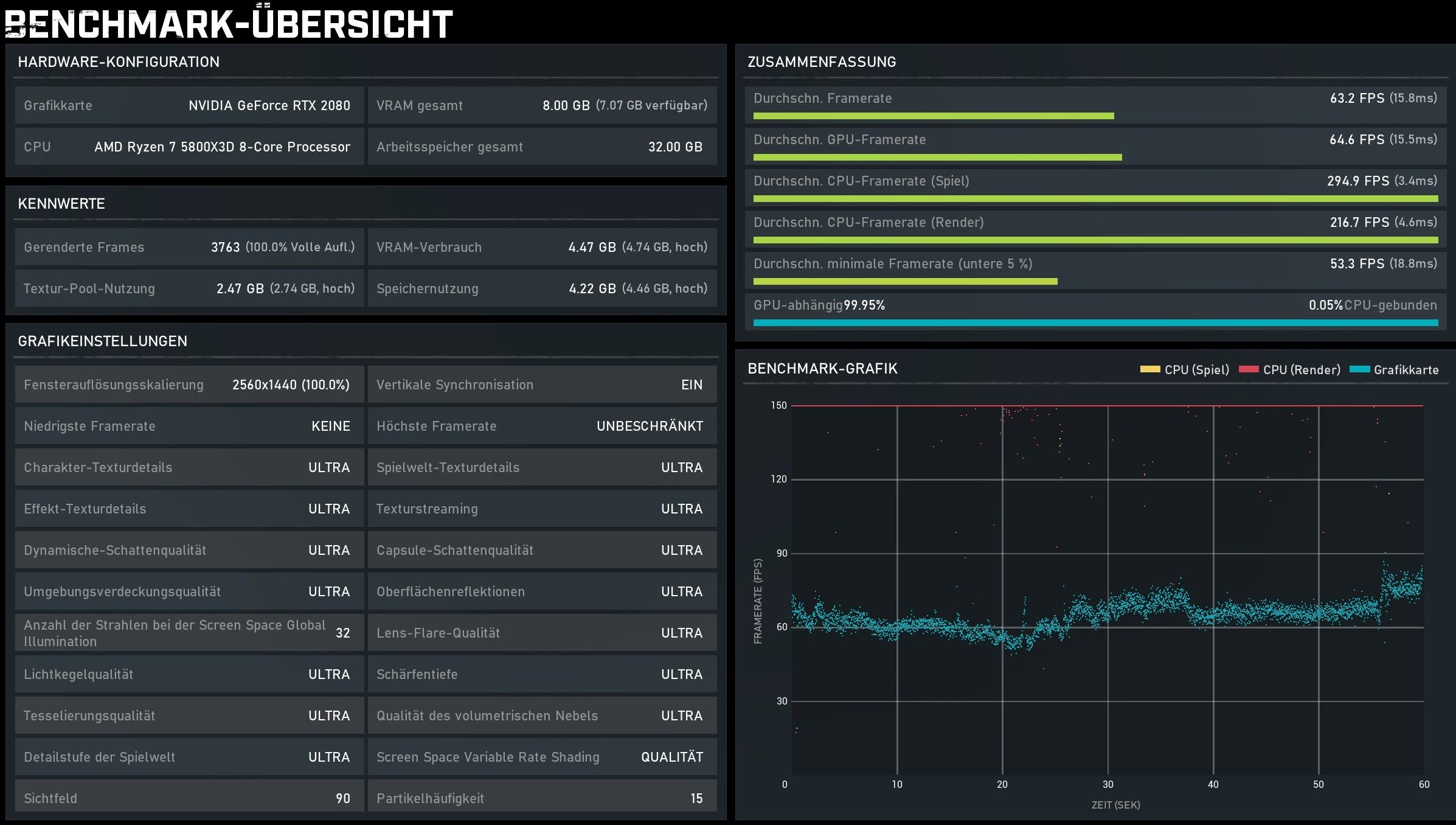

von 54,8 auf 64,6 fps in Gears of War 5 -> +17% fps (update: korrektes BIOS verwendet!)

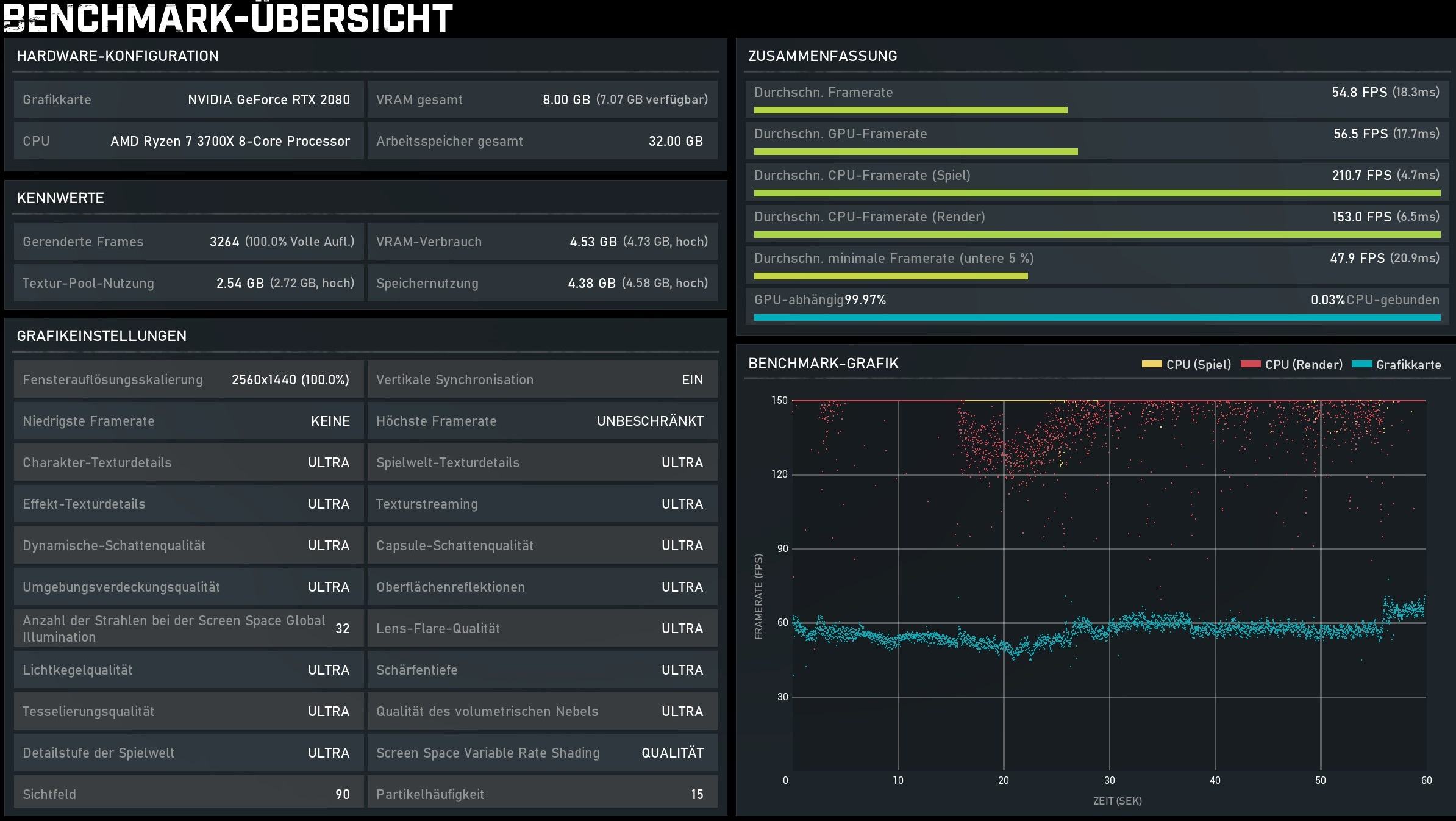

3700x + RTX2080 + DDR4-3200
5800x3d + RTX2080 + DDR4-3200

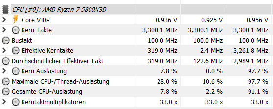

sollte er im Benchmark nicht auch mal Boosten? Bisher hat er nie über 51Watt gezogen laut HWiNFO64 v7.22-4731 (update: behoben, BIOS war zu alt!)

von 54,8 auf 63,2 fps in Gears of War 5 -> +15% fps

Metro Exodus Enhanced Benchmark: 28,69 -> 29,24 fps :fresse2:
Also bei Gears nicht schlecht dafür dass es so hart im GPU Limit war. Da sieht man Mal wie krass der 3700X bei einem GPU Upgrade bremsen würde wenn sogar eine 2080 noch ne Schub mit dem X3D macht
Dein 5800X3D hat ja nichts zu tun wenn du im GPU Limit benchst, der chillt sein Leben.

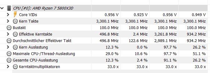

er macht im Cinebench R23 11013 Punkte und bleibt da auch bei den 3,3 Ghz - 55,2 Watt - 56,3°C
Ich mach morgen mal ein BIOS Update...
Hast du ein Profil in Windows aktiv? Energiesparmodus z.B.? So sieht es für mich aus
Merkwürdig. Steht in den erweiterten Einstellungen (unabhängig vom Profil) bei "maximaler Leistungszustand..." Auch 100 Prozent?
Wenn ja, bin ich etwas überfragt. Dann scheint irgendwas deine CPU zu bremsen.
Evtl. Hast du im BIOS eine Art Energiesparoption aktiviert?
da steht 100%. Ich habe ein Gigabyte X570S UD mit BIOS Version F3 und den aktuellsten Gigabyte Chipsatz Treiber. Ich habe vorher im BIOS gesucht, aber nichts auffällige gefunden... bin allerdings schon etwas raus, da sind viele mir unbekannte Sachen gelistet... habe allerdings nur den RAM auf seine 3200 gestellt, sonst ist alles auf default.
