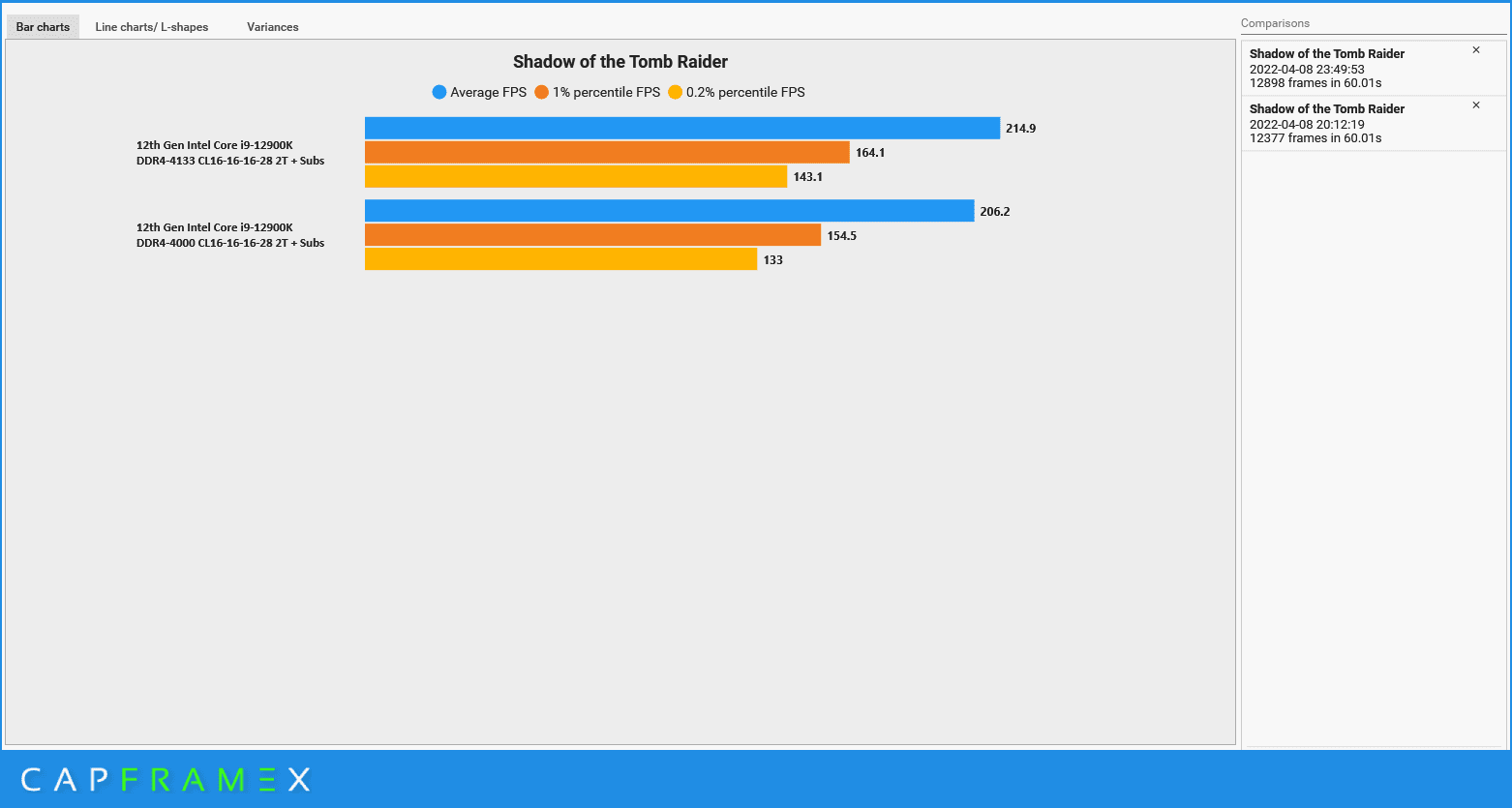

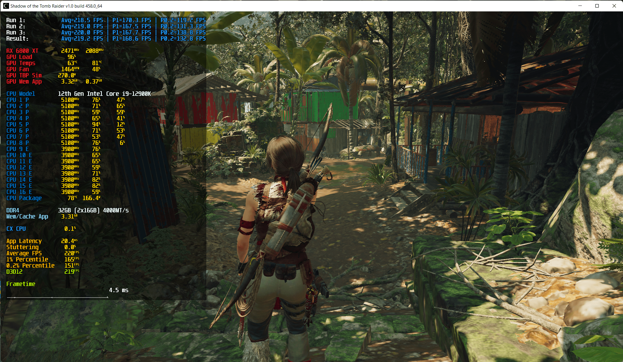

Ich habe mir die Mühe gemacht, den 12900K mit DDR4-3200 C14 durch die Szene zu jagen. Das sind gerade mal 171 FPS für den 12900K mit gleichem Speicher wie der 5800X3D. Wir reden also von 171 FPS vs 230 FPS. Das sieht nach einer Klatsche aus, zumindest bezogen auf dieses Spiel mit dieser Szene.
@BF2-Gamer Ich habe den DDR4 mal getunt (OC Profil geladen) und das ganze erneut vermessen. Das sieht nun ein wenig anders aus. Ob AMD oder Nvidia Karte spielt auch nicht soooo die große Rolle.
[/URL]
Hätte nicht gedacht dass das Spiel so von der Bandbreite profitiert, die Latenz unter DDR4 dürfte ja durch die Bank besser sein als mit DDR5-4800.
Man hatte das ja bereits bei @Don 's Launchartikel gesehen, dass SotTR von DDR5 profitiert, aber ja, ist schon interessant, das zu sehen, zumal Latenz immer im Vordergrund steht bei Speicher.
