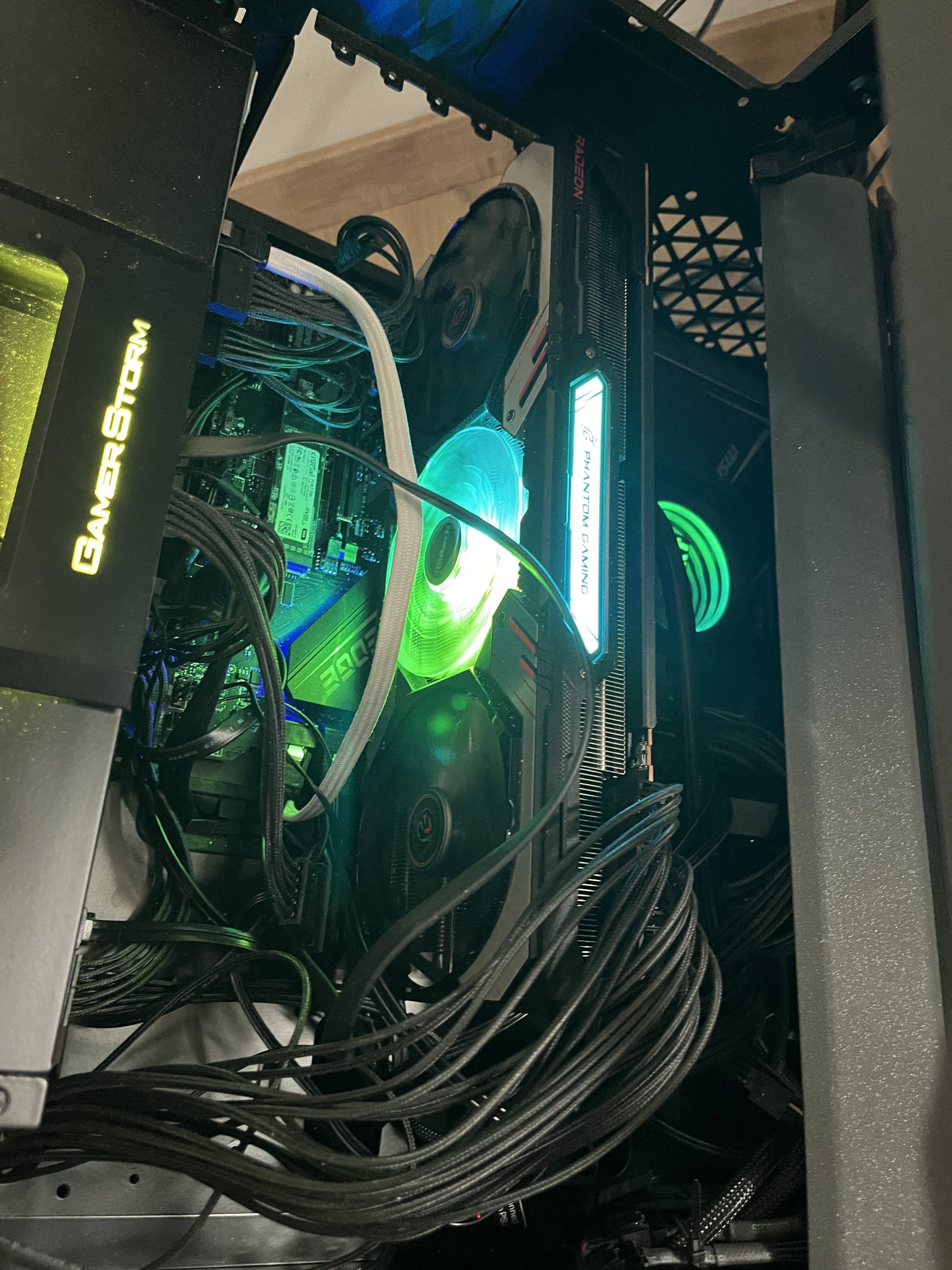

Magst mal ein zwei Bilder vom inneren deines Rechners machen?
Airflow ist sicher mies, Gehäuse ist https://www.gamerstorm.com/de/product/CASES/2017-12/1523_7463.shtml und Kabelamagement ist nicht vorhanden, da ich noch auf die 4090 warte bevor ich das seriöser verlege. Gekühlt wird es mit einer AiO

So, hab jetzt etwas getestet.
Idle am Desktop: rund 48°
Alltägliche Programme: 55°
Nach 10 Minuten Gaming: 64°
Gekühlt wird mit einer NZXT Kraken X73 360 mm, Wassertemperatur zwischen 27 und 30 Grad.
Der Airflow im Gehäuse ist mies. Werde die Kabel besser verlegen wenn die 4090 eingebaut ist.

Ja gut, das Gehäuse ist ein absolutes Fail!
Da hilft auch das Kabelmanagement nicht!
Da ist kein Lüfter der Luft in eine Richtung bewegt!
Kannst so lassen wie es ist, da verstehe ich auch nicht warum da ne AIO verbaut ist die dann keine Luft bekommt.
Die arme 4090 die da rein soll!
Finds im Gegenteil sehr gut, bin mit ihm sehr zufrieden. Genug Platz für meine 6 HDDs und leicht zugänglich. Wenn du die Muße und Freude daran hast dein Gehäuse selbst hinzuoptimieren ist das toll, ich bin aus der Phase draußen. 🤷‍♂️
Ja, die 4090 darf da ruhig für ihren Preis etwas ackern. 😂
Die Optik wird es schon richten...
Ja, das war das Hauptkriterium für das Gehäuse. Sieht (geschlossen) nach was aus, ohne dass ich Arbeit damit habe.
