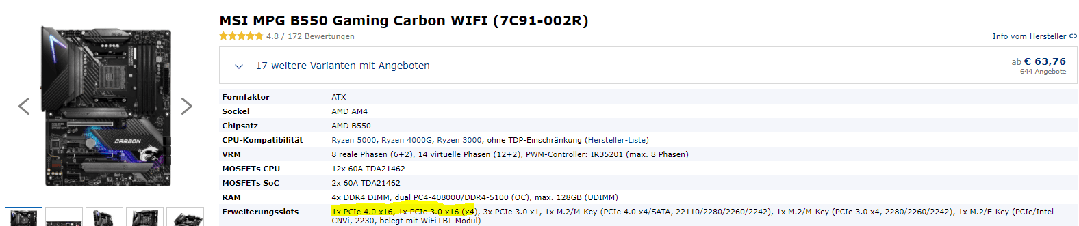

Dein Board:
Quelle: https://geizhals.de/msi-mpg-b550-gaming-pro-carbon-wifi-a2295003.html
Du kannst dir hier also NICHT den Steckplatz aussuchen.
Außerdem hätten die den dann wohl auch Metall-verstärkt

@ewok79: Man kann natürlich eine Graka in einem 3.0x4Lanes Slot laufen lassen, aber für Gaming mit einer Hochleistungskarte ist das halt nicht sinnvoll. Bei einem Office-PC, fürs Programmieren oder für Videoschnitt schaut das wieder ganz anders aus. Es kommt immer auf den Verwendungszweck an.
Wie Raptor schon schreibt: Du darfst bei Hardware und damit auch bei Mainboards nicht nur die erste Seite ansehen (die oft genug einfach nur Marketing enthält), sondern solltest immer alle verfügbaren exakten technischen/elektrischen Spezifikationen aus Handbuch/Datenblatt/Blockschaltbildern anschauen.
Beachte auch, dass bei den kleinen Sockeln von Intel und AMD oft auch nur bestimmte Anschlüsse alternativ nutzbar sind und die Nutzung andere Ports einschränken oder ausschliessen können. Auch das findest Du im jeweiligen Handbuch eines Modells, den jedes Board kann anders beschaltet/programmiert sein.
Btw, Geizhals und ähnliche Portale sind zwar relativ gut, aber sind halt auch manchmal Fehler drin. Daher immer die >exakten< Spezifikationen vom Herstellermanual nachprüfen.

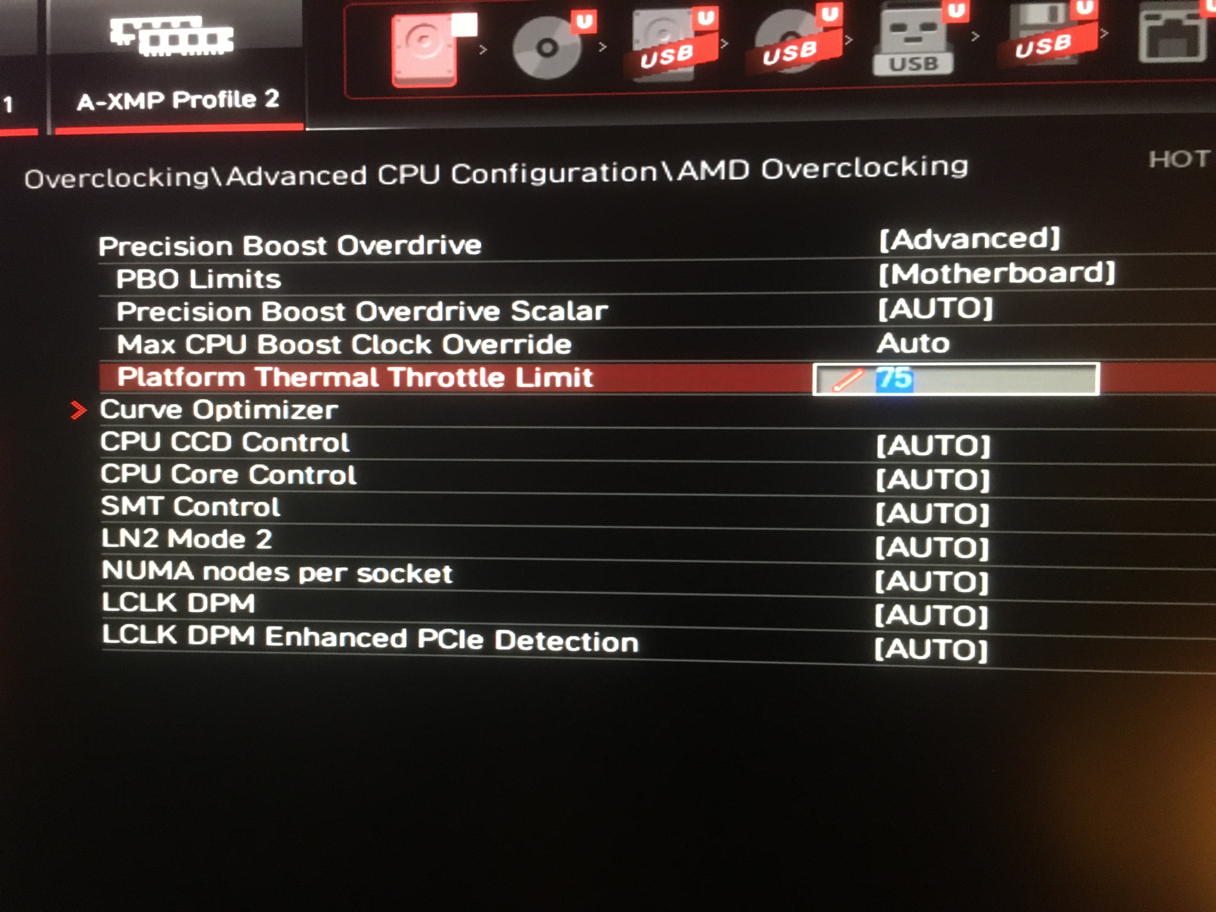

Hey Leute, nach weiterer Recherche bin ich auf Youtube auf einen Tip gestoßen der mein Problem nun softwareseitig gelöst hat. In dem Video wird beschrieben, wie folgt vorzugehen:
1. BIOS > AMD Overclocking
2. Precision Boost Drive (PBO) > Advanced wählen
3. PBO Limits > auf MOTHERBOARD stellen
4. Platform Thermal Throttle Limit > Manual > 75 (=maximum Degrees)
5. Speichern & BIOS beenden (F10)
Mit diesen Einstellungen komme ich nun maximal auf 75 Grad, danach regelt das Motherboard runter mit so gut wie keinem Performance Verlust. Ob diese Einstellungen nun dauerhaft und für jedes Szenario geeignet sind kann ich nicht sagen, aber vielleicht hilft es dem einen oder anderen mit ähnlichen Problemen auch weiter (übernehme aber keine Garantie ^^).
Hier das Video wo der Vorgang nochmal genauer beschrieben wird:
Viel Spass beim Testen!

Ist das nicht Quark einen Prozessor der 90 Grad locker aushält, zwangsweise auf 75 zu begrenzen? Ich mein, das ist kein Wasser, dass dann anfängt zu kochen.
Jetzt lässt du den Prozessor künstlich früher throtteln. Überprüfe den Kühler trotzdem
ich verstehe dieses rumgeeiere auch nicht.
Ja Kühlercheck und Wärmeleitpaste folgt natürlich noch, das Throttln ist jetzt auch nur mal übergangsweise solang die Games laufen ohne Leistungseinbußungen, und das tun sie erfreulicherweise! Der Ryzen mit seinen 12 Kernen spuckt ordentlich Energie aus, was ja gewollt ist, wenn man z.b. High Renderings im professionellem Bereich betreibt, in meinem Anwendungsfall aber eher nicht so nötig ist, mit diesen Settings kann man das Motherboard die Taktung intelligent regeln lassen, sodass man die überschüssige Leistung, die nicht gebraucht wird, eingesparen kann. Sobald sich der Throttleneck aber bemerkbar macht, spätestens bei GTA VI, heb ich das Limit natürlich auf! ;)

Wenn ich das mit meinem System vergleiche - 5800X mit Standard Limits 142-95-140 (der Hitzkopf), NH-D15 (limitiert auf ruhige 1100RPM), 3080 - dann läuft der bei CB auch an die 85 Grad.
Aber in games (Pubg / Escape from Tarkov / CP 2077) im Schnitt auf 65 mit Peaks auf 75.
