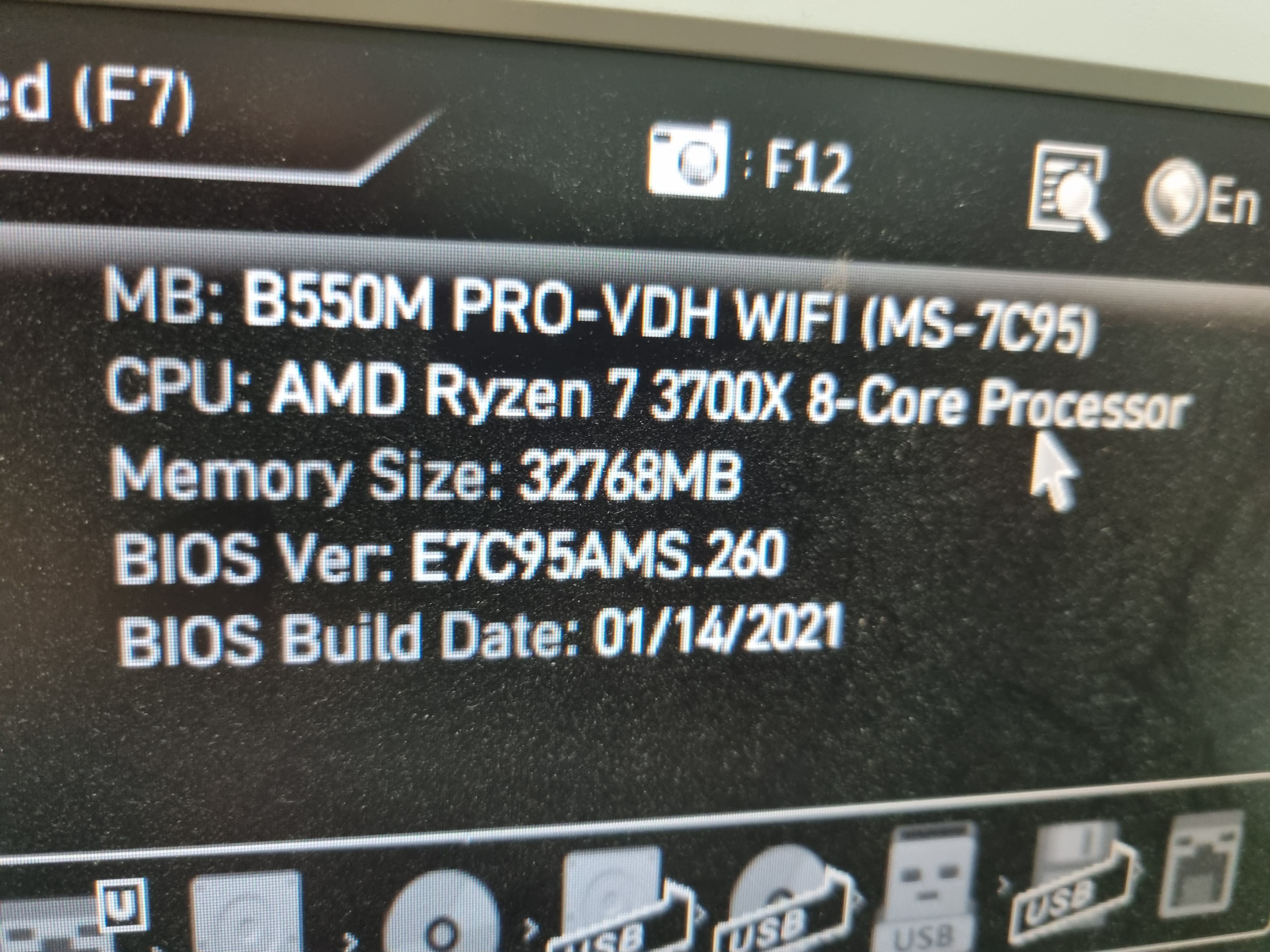

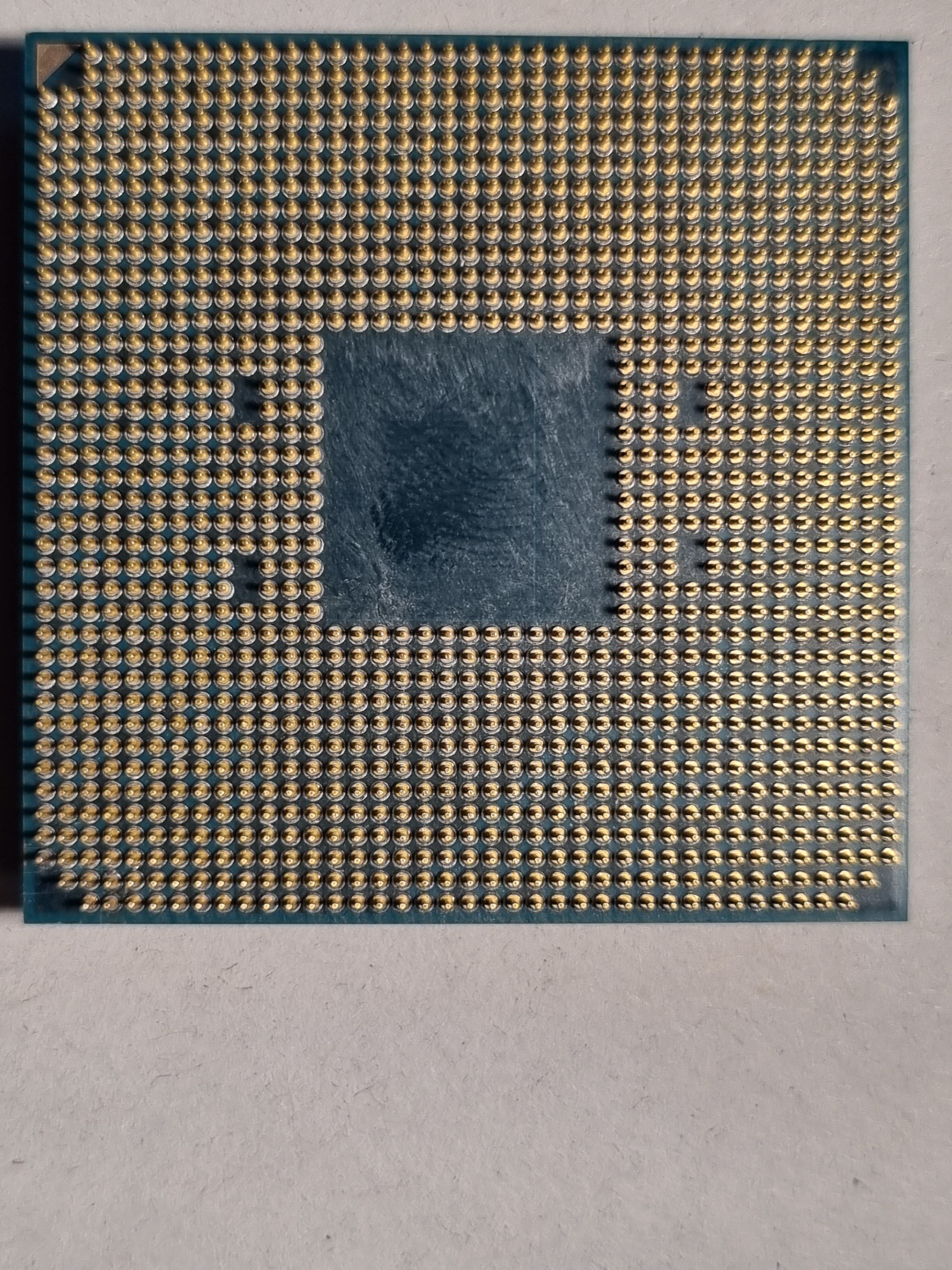

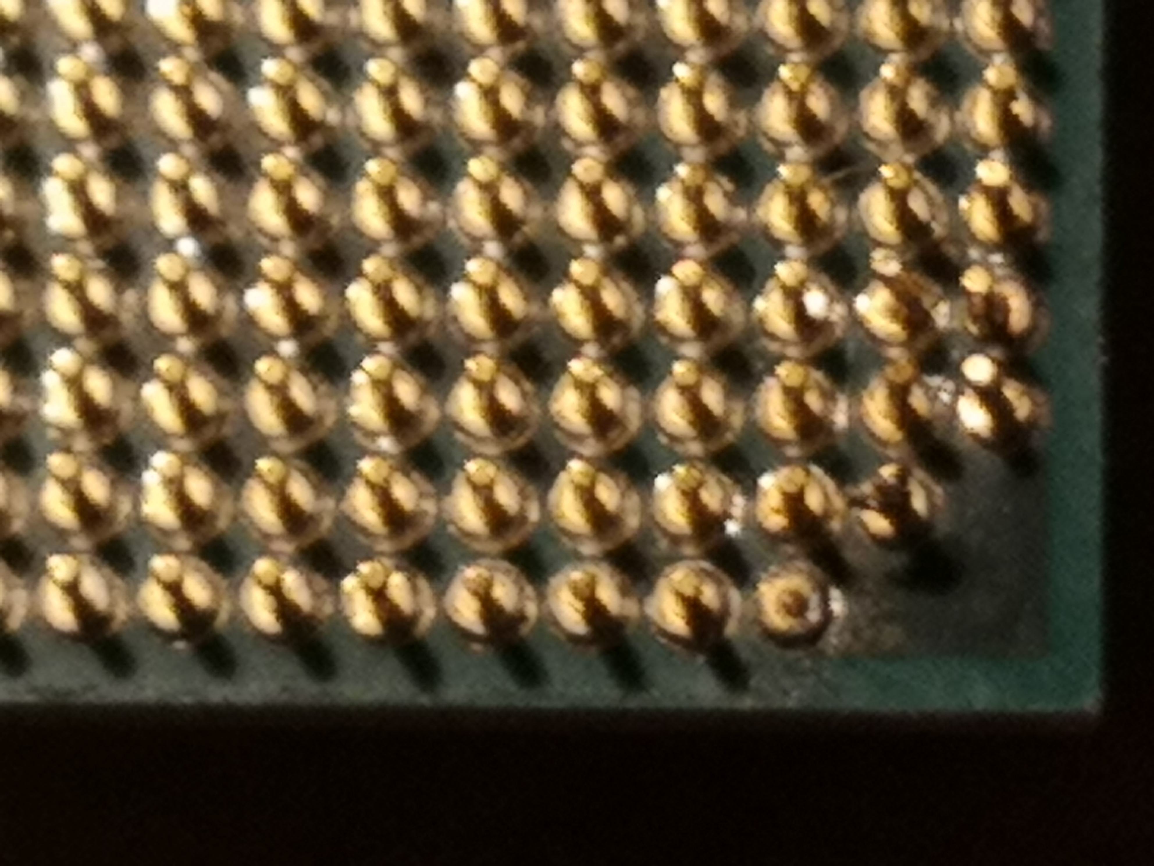

Hallo, bin leider bei ebay Kleinanzeigen auf die Nase gefallen, ich haben mir einen 3700x dort gekauft, als das Teil hier nach fast 4 Woche eingetroffen ist, musste ich feststellen das auf einer Seite die Pins total verbogen gewesen sind, beim Vorsichtigen gerade biegen, ist mir aufgefallen das ein pin schon etwas schwach ist, und einer ganz fehlt.
Kann man sowas reparieren? Oder gleich nen Fall für die Tonne
So. Ist er eingetroffen

Mensch das ging fix. Gestern ist meiner angekommen, gleich eingebaut, paar benches gemacht und bißchen gezockt, läuft das Teil. Vielen Dank Ubi.
Hab mein alten 2700x raus genommen, hab auch die mx5 Wärmeleitpaste, natürlich auch gleich mit CPU gezogen, Gott sei dank nichts passiert.

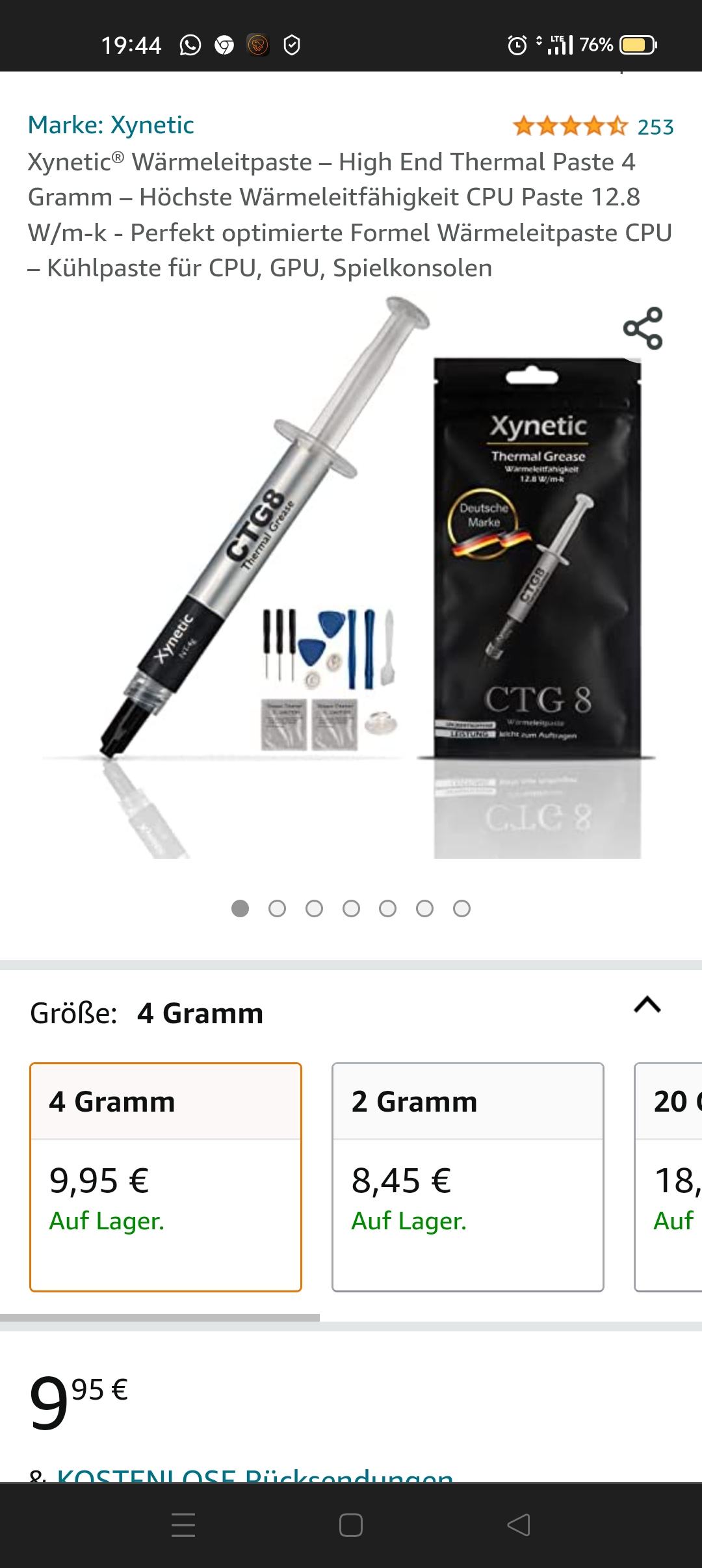

Heute kam schon die neue Wärmeleitpaste von Alphacool.
Wollte erst den Testsieger von Computerbild, doch bis auf Amazon und eBay findet man darüber nichts.
