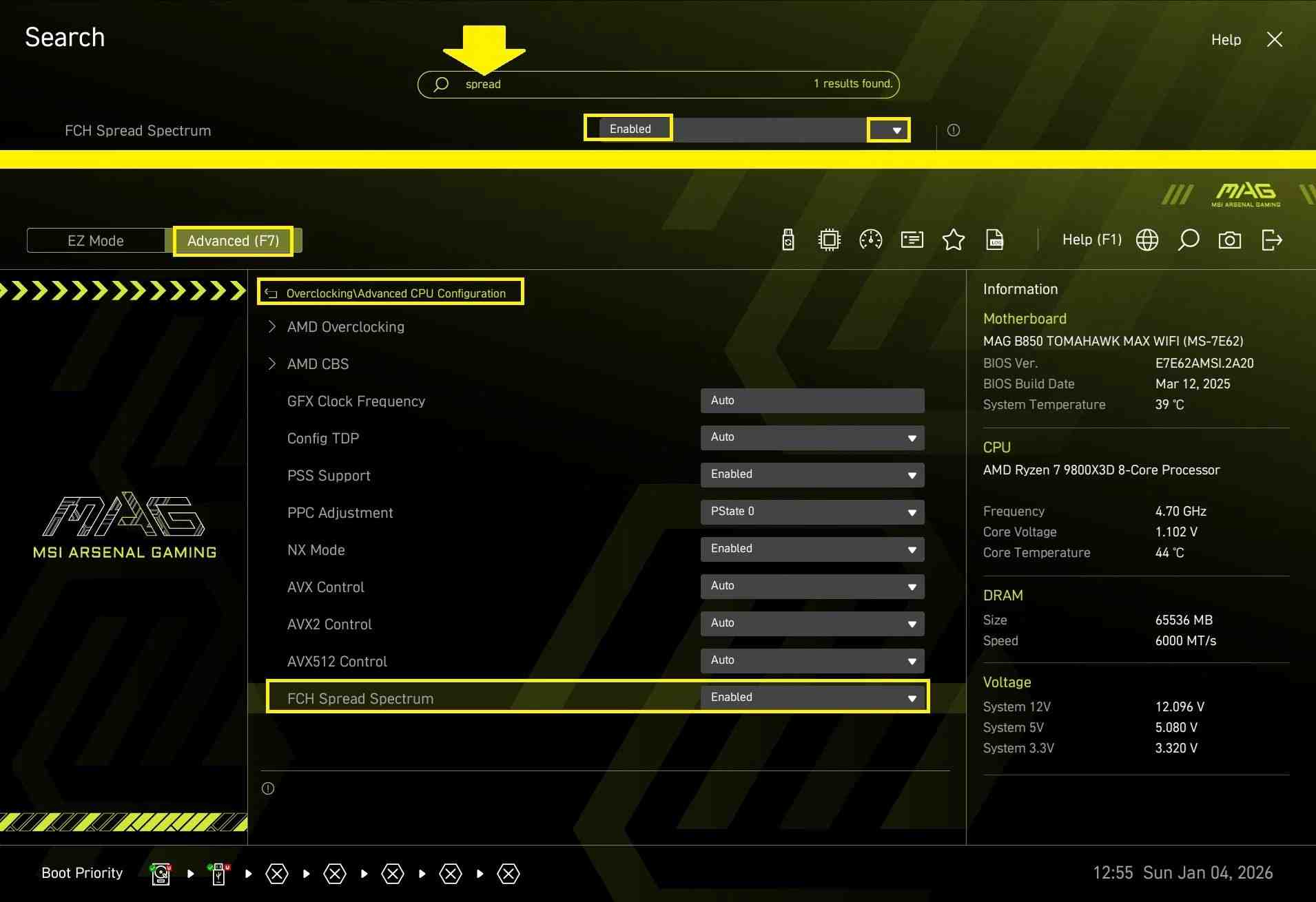

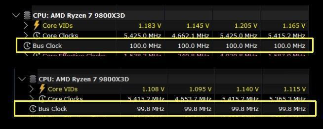

Moin Moin,

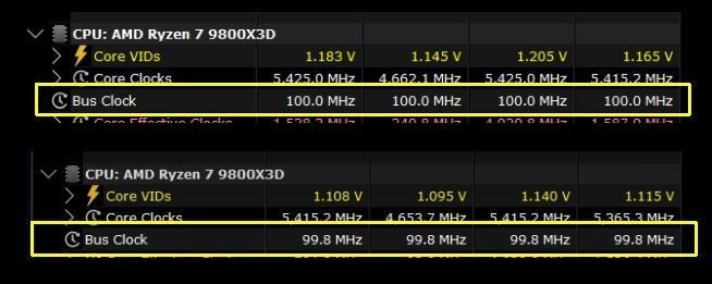

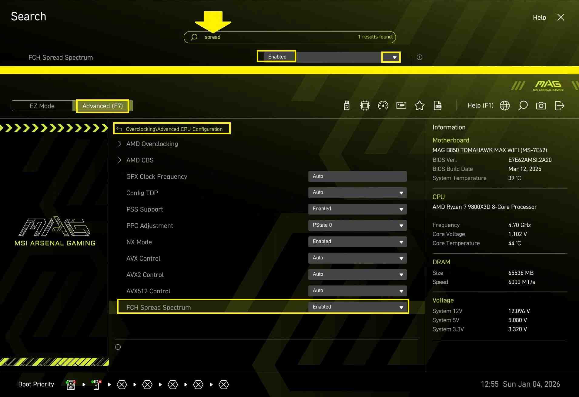

das könnte das übliche MSI PCIe Link Problem sein, einfach mal FCH Spread Spectrum im Bios aktivieren, der Bus Takt (BCLK) liegt dann bei 99,80 MHz.

Hi, ich habe es ausprobiert, aber es hat nicht geholfen. Ich konnte den Fehler jedoch eingrenzen: Er tritt nur auf, wenn die angeschlossenen Sendegeräte per Bluetooth verbunden sind. Komischerweise haben auch Kopfhörer, die über einen USB Adapter empfangen, das gleiche Problem.

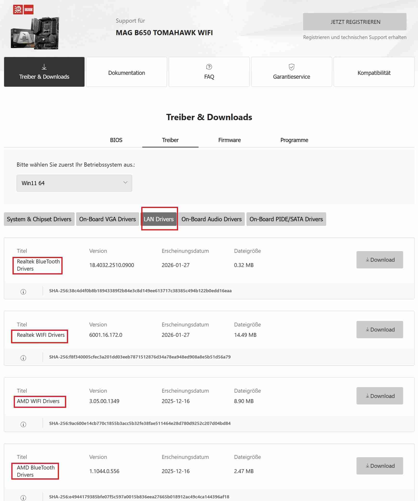

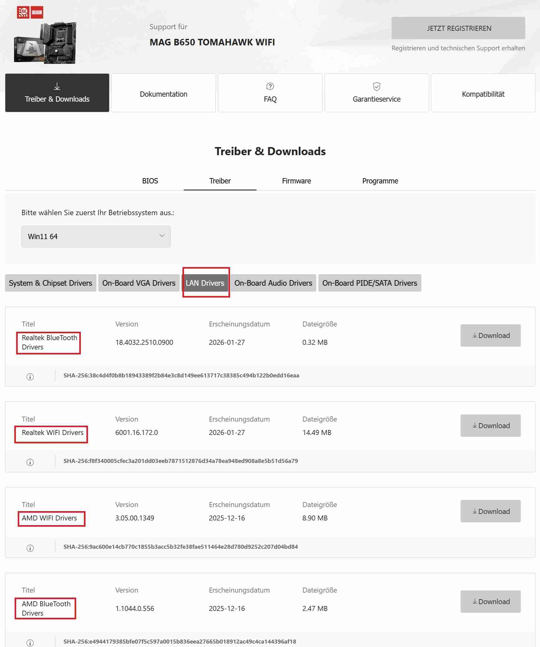

Erstmal würde ich prüfen welcher Bluetooth Treiber installiert ist, es gibt zwei Wlan und Bluetooth Adapter Hersteller, AMD (MediaTek) und Realtek.
Dann jeweils den aktuellen Treiber installieren.
Den AMD Chipsatztreiber würde ich vorher installieren, der von MSI ist im Moment aktueller bzw. Version 7.12.04.858 vom Januar 2026, bei AMD auf der Webseite gibt es Version 7.11.26.2142 vom Dezember 2025.
Aktueller AMD Chipsatztreiber Version 7.12.04.858 für Sockel AM4 und AM5, vom MSI Server, den installierten AMD Chipsatztreiber vorher bei installierte Apps deinstallieren.

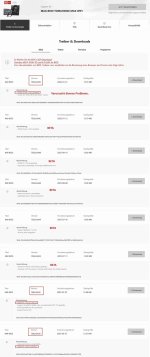

Es könnte auch ein Bios Problem sein, welche Bios Version hast du installiert auf deinem MSI MAG B650 Tomahawk WIFI?
Aktuell ist im Moment Beta Bios 7D75v1P5 mit AGESA PI 1.2.0.3g
Die letzte nicht Beta Bios Version ist 7D75v1O mit AGESA PI-1.2.0.3e vom Juli 2025

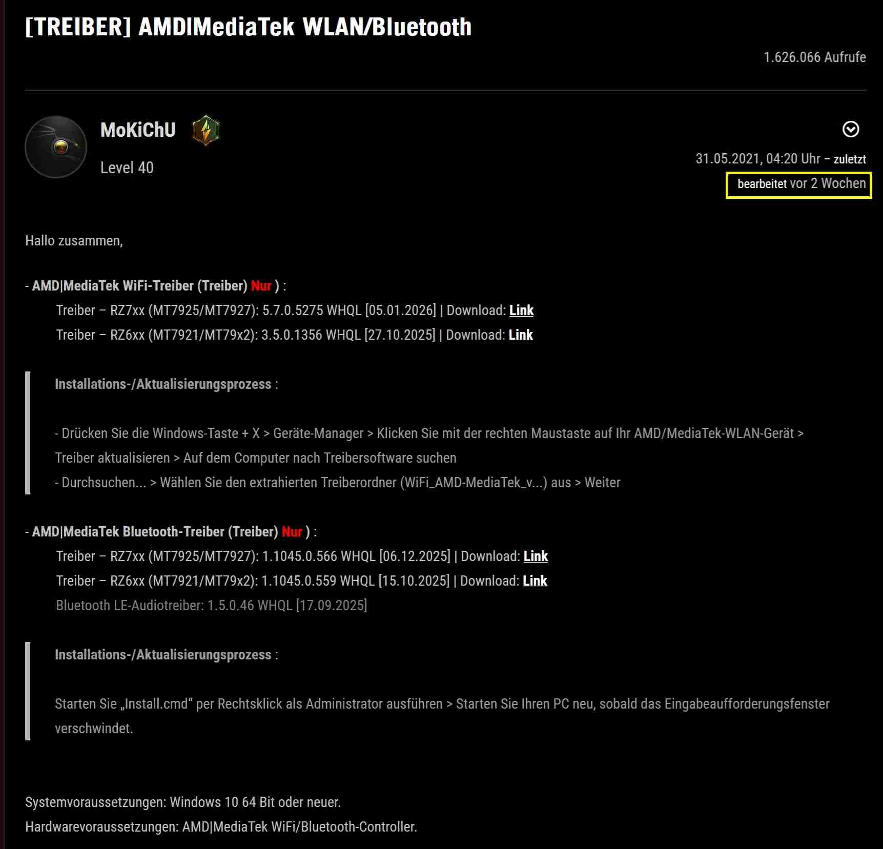

Noch aktuellere MediaTek oder Realtek Wlan Bluetooth Treiber gibt es bei MoKiChU aus dem Asus ROG Forum oder Elevenforum:
MediaTek Wlan Bluetooth Treiber:
Realtek Wlan Bluetooth Treiber:
vielen Dank. wie weiß ich ob ich AMD oder Realtek installieren muss?
Im Windows Geräte-Manager bei Netzwerkadapter jeweils die Hardware ID vom Wlan und Bluetooth kopieren, bei Google Chrome einfügen und schauen welcher Hersteller (Realtek oder AMD MediaTek) angezeigt wird.
