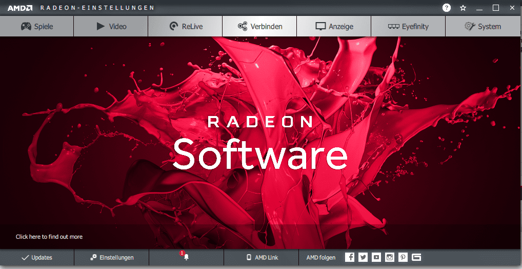

Sorry aber wo finde ich dieses WattMann?

Finde diese option auch nicht :(
Das habe ich an AMD software drauf:

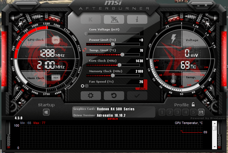

du kannst per afterburner ein temp limit einstellen aber dann taktet die gpu eben runter.
wenn du dir natürlich ne midrange karte kaufst ist es doch klar dass das ding quasi nonstop auf vollast läuft wenn du dann auch noch solche grafisch anspruchsvollen spielen rauspickst :fresse:
Entweder laut oder Leistung? macht doch kein sinn?!
Ich kann bei AB nur ein Templimit einstellen, ohne den Takt zu ändern oder dem Power limit. So wie ich das sehe, regelt sich dann einfach nur die Lüftersteuerung höher, wieso sollte deswegen die Leistung flöten gehen? Versteh des irgendwie nicht aber ich hatte bis jetzt auch noch nicht so ne geile Grafikkarte.
wenn du ein temp limit einstellst dann taktet sich die karte bei erreichen des templimits herunter. das resultiert dann in weniger fps

Wenn ich ein Temp limit einstell in AB, dann spielt sich alles wie davor auch und die FPS bleioben auch gleich... Nur die lüfter drehen sich mehr und dadurch wird die Temp doch erricht und nicht durch leistungs einbüße?!

wenn der takt bei deinem afterburner templimit gehalten wird ist dein problem ja bereits gelöst dann?
falls es so ist wie scrush es beschreibt, kannst du immernoch die lüfterkurve im afterburner oder wattman manuell einstellen...
Ich hab des gerade mal versucht die Leistung geht doch verloren! Dann lass ich lieber alles so wie es ist! Hätte einfach gerne mehr drehzalen von den lüftern gehabt um die grafikkarte nicht so warm zu bekommen...wieso dann aber die leistung kaputt geht ist mir unklar

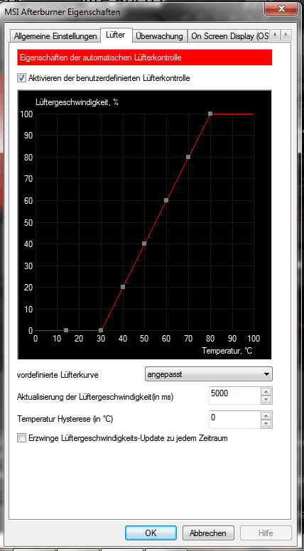

dann stell doch eine eigene lüfterkurve ein? mehr musst du noch nicht machen
Ah Jetzt hab ich kappiert was ich einstellen muss, sorry...
hab im Wattmann net ganz kapiert was ich einstellen soll um mein ergebniss zu erreichen, mit "min" & "ziel"
bei AB hab ich jetzt so die kurve, und ich hab jetzt ca 10-12 Grad weniger beim zocken.
ajo wenn du mit der turbine leben kannst geht das natürlich
Ist nicht laut für mich, wenn ich zocke, dann zocke ich ja eh mit sound und der ist lauter. Lieber kühle ich die Grafikkarte mehr und hab es bissle lauter.
