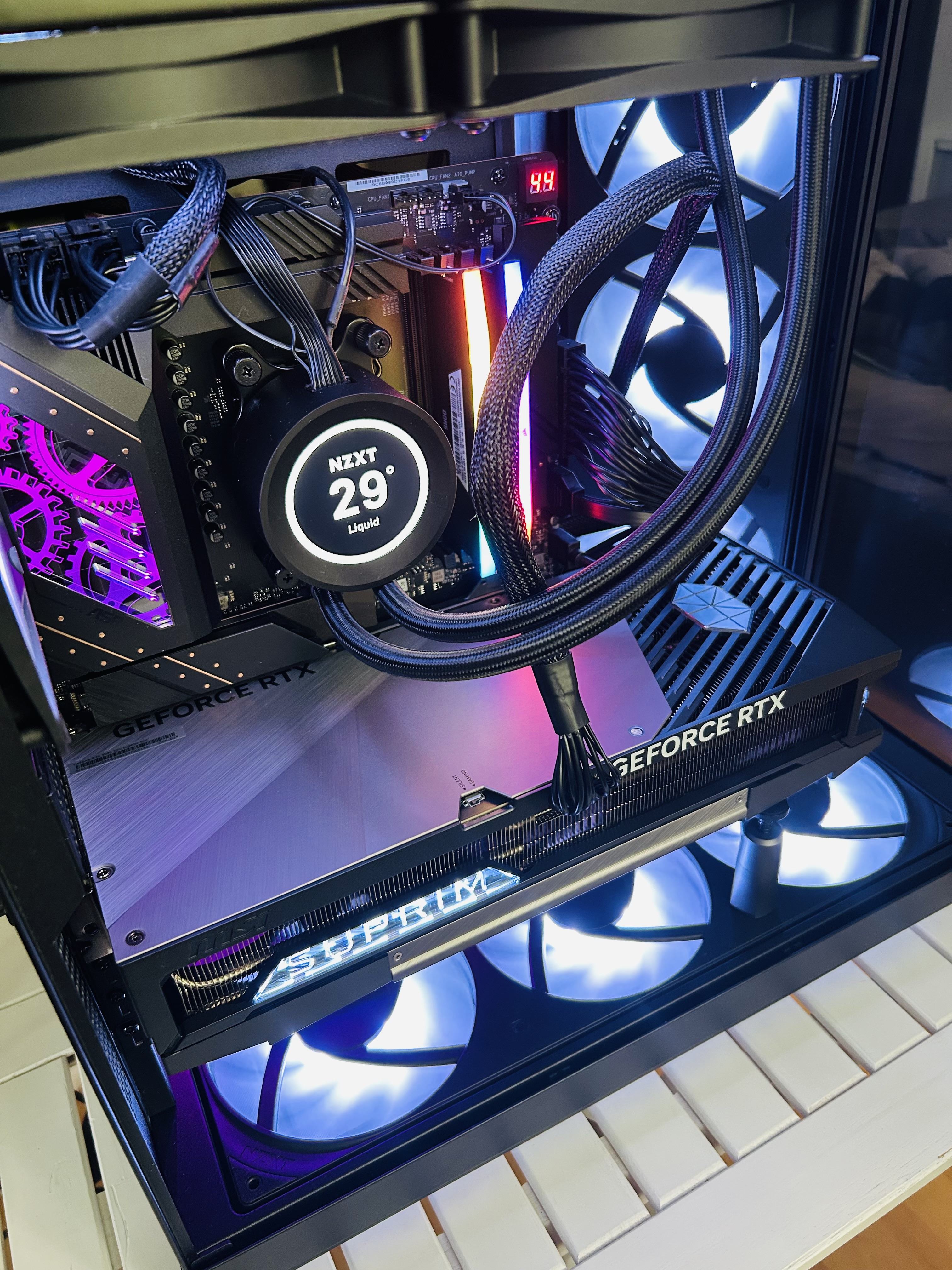

jo, ich hab fotos hochgeladen. ich denke mal, ich passe auf wie ich das kabel lege und dann passt es schon
Die Kabel am 12VHPWR sind viel zu stark "abgeknickt". Ich würde die Kabel vom Stecker, in einem viel größeren Radius von der GPU wegführen. ^^
Wenn es jetzt schon so Probleme mit dem Stromkabel gibt, würde ich definitv ein neues besorgen. Sonst hast du mit Sicherheit in ein paar Wochen einen festgeschmolzenen Stecker.
respekt für diese Kabelführung von der GPU weg. In einem Gehäuse wie deinem das überwiegend als Showcase dienen soll, hätte ich das so nicht gemacht :)
ja, das hatte ich gestern auch nicht so gemacht. aber dann ging die grafikkarte nicht an.
als meine freundin das kabel nach oben gedrueckt hat, ging sie auf einmal
deshalb war ihre loesung, das kabel so erstmal an dem AiO kabel einzuklemmen
so laeuft es. aber huebsch ist es natuerlich nicht
edit: die grafikkarte ist jetzt beim zocken bei 76 grad oder so
das kabel ist natuerlich auch warm. ich weiss ja nicht, ob ich das so auf dauer benutzen kann, ohne dass ich in probleme gerate

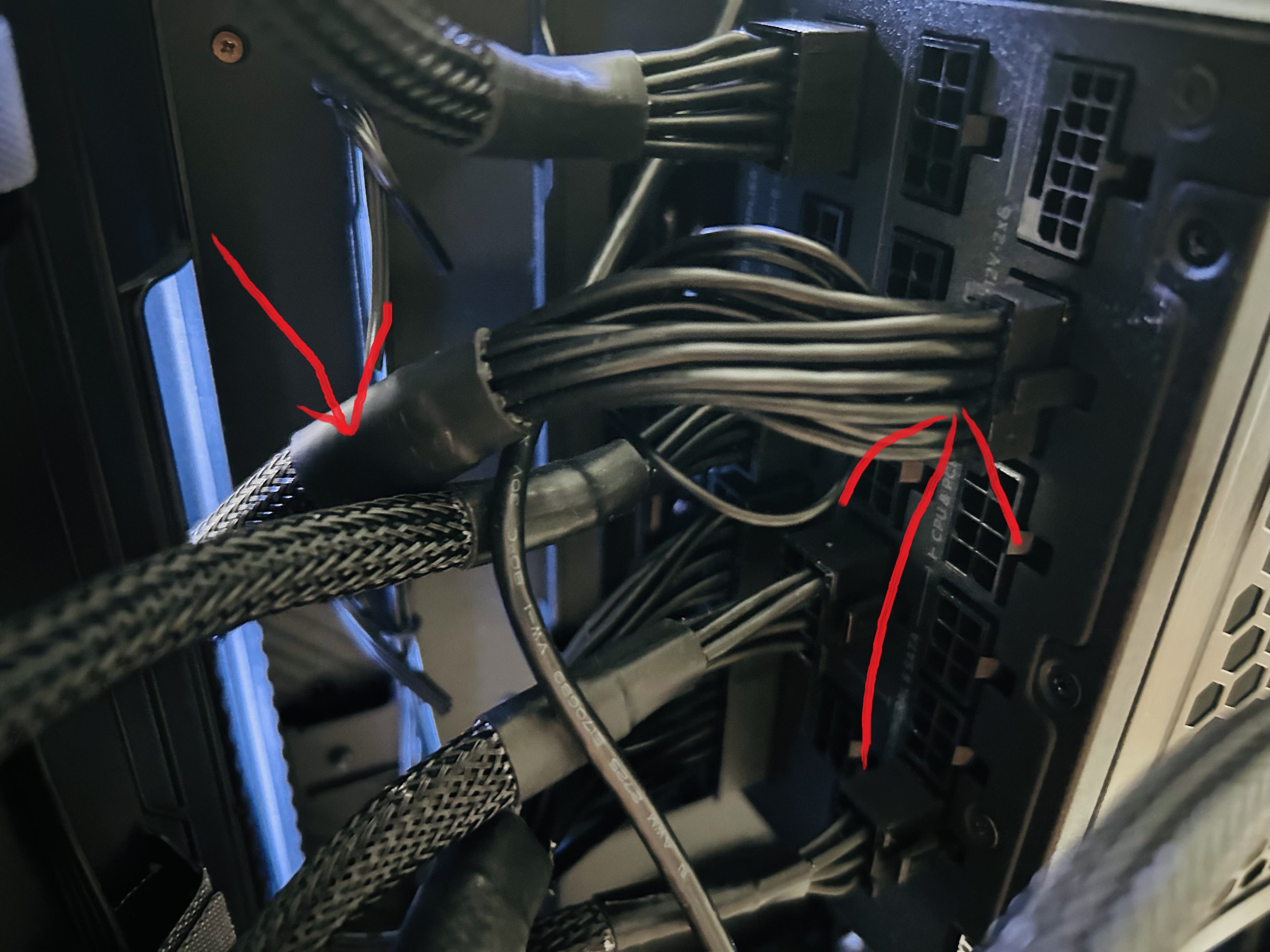

Also das Kabel Netzteilseitig sieht nicht aus, als wäre es voll eingerastet :unsure:, aber vielleicht auch nur scheiß Licht... ich weiß nur, dass ich bei meinem Corsair Netzteil auch Einsatz zeigen musste damit das ganz reinging :d
