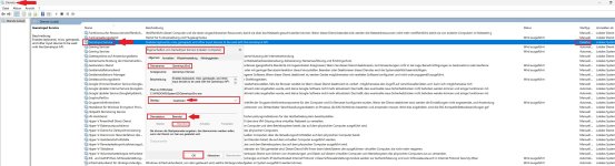

Wenn du einen XBOX Controller hast, einfach mal komplett vom PC abklemmen inklusive USB Kabel und Bluetooth Dongle, gut möglich das die Probleme dann beseitigt sind.
Bei einem Bekannten hatte ich das gleiche Problem, mit XBOX Controller und RTX 3070 gab es keine Probleme.
Mit neuer Asus TUF Gaming RTX 5070 Ti Grafikkarte gab es Probleme mit dem XBOX Controller.
Wenn du den XBOX Controller weiter verwenden willst, ist die Lösung unten beschrieben:
Bei Dienste (services.msc)-> GameInput Service -> beenden und deaktivieren

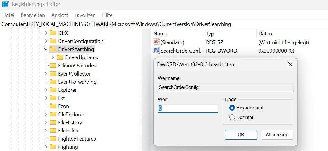

Automatische Treiberaktualisierung durch Windows wurde bisher noch nicht deaktiviert. Falls du mir sagst wie, mache ich das gerne –
auch wenn es im Moment vermutlich wenig Einfluss hat.
Das ist eigentlich eine ganz einfache Sache mit der Windows Registrierung, Regedit bei Ausführen eintippen und zu:
Computer\HKEY_LOCAL_MACHINE\SOFTWARE\Microsoft\Windows\CurrentVersion\DriverSearching navigieren, dort die Registrierung bearbeiten und den Wert auf 0 setzten und OK anklicken um die Einstellung zu speichern, so wie im Bild unten zu sehen.

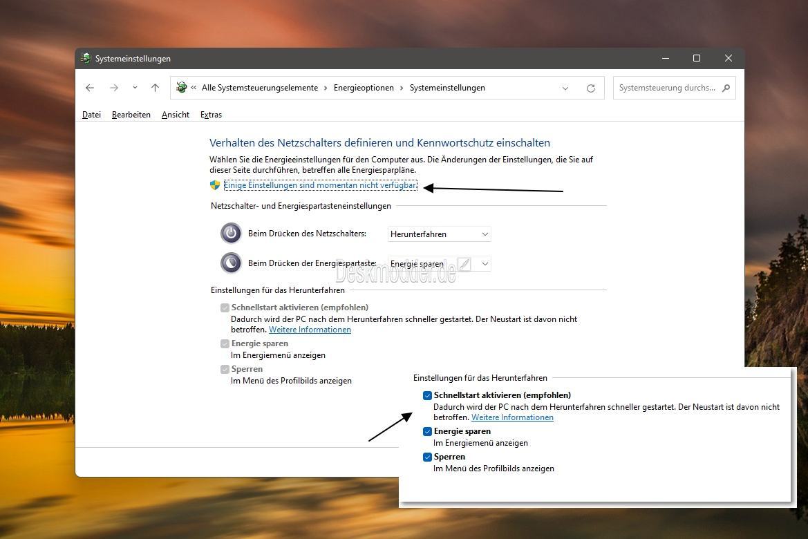

Den Windows Schnellstart würde ich auch noch deaktivieren, der ist für viele Treiber Probleme verantwortlich, bei meinem MSI MAG B850 Tomahawk Max WIFI ebenfalls.
powercfg -h off im Terminal als Administrator verwenden (Bild unten), um den Windows Schnellstart zu deaktivieren.
Es gibt keine Bestätigung im Terminal, in den Energieoptionen fehlt der Windows Schnellstart nach erfolgreicher Ausführung.

Edit:
@PCFreak69 und Threadstarter
Mit Eingabe von powercfg -h off in der Kommandozeile deaktiviert man seit ca. 25 Jahren primär die Ruhezustandsfunktion, inkl. nachfolgender gigabyteweisen Speicherplatz Freigabe.
Die richtige Registry-Wertänderung zum Abstellen des Schnellstarts wäre:
HKEY_LOCAL_MACHINE\SYSTEM\CurrentControlSet\Control\Session Manager\Power
in der Registry öffnen
Danach die Datei mit Namen
HiberbootEnabled doppelklicken
und den Wert von 1 auf 0 setzen, dann mit OK bestätigen und Registry schließen.

Treiber 572.83 testen.
Wenn Doom nicht startet, weil er einen neueren Treiber "will".
Workaround:
