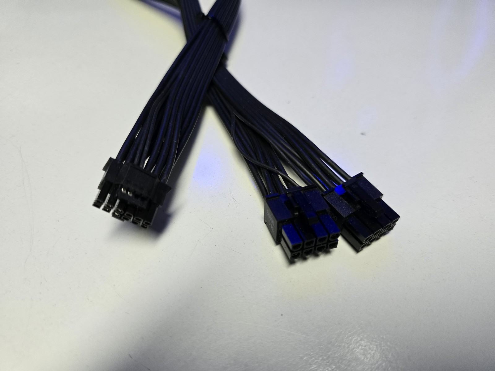

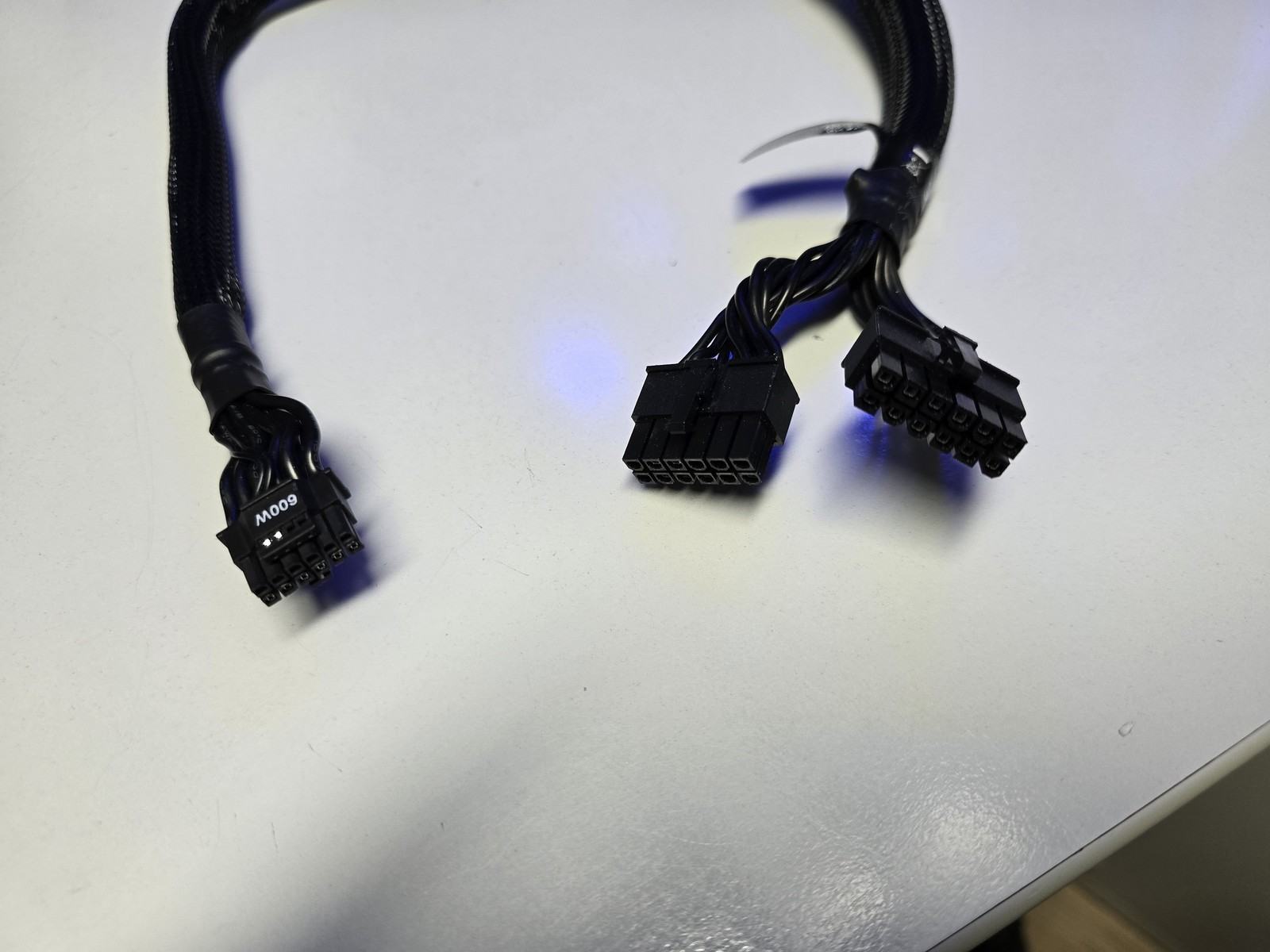

ist das der 12VHPWR Anschluss. Ich habe da ein Adapter Anschlußkabel fürs be Quiet Netzteil oder das Flachband Kabel mit 2 X 8 pin und 12 plus 2 Pin für die Graka. Funktionieren beide. Warenhaus-Produkte, ist vielfach Ware aus zweiter Hand da ist das Kabel bestimmt behalten worden.
