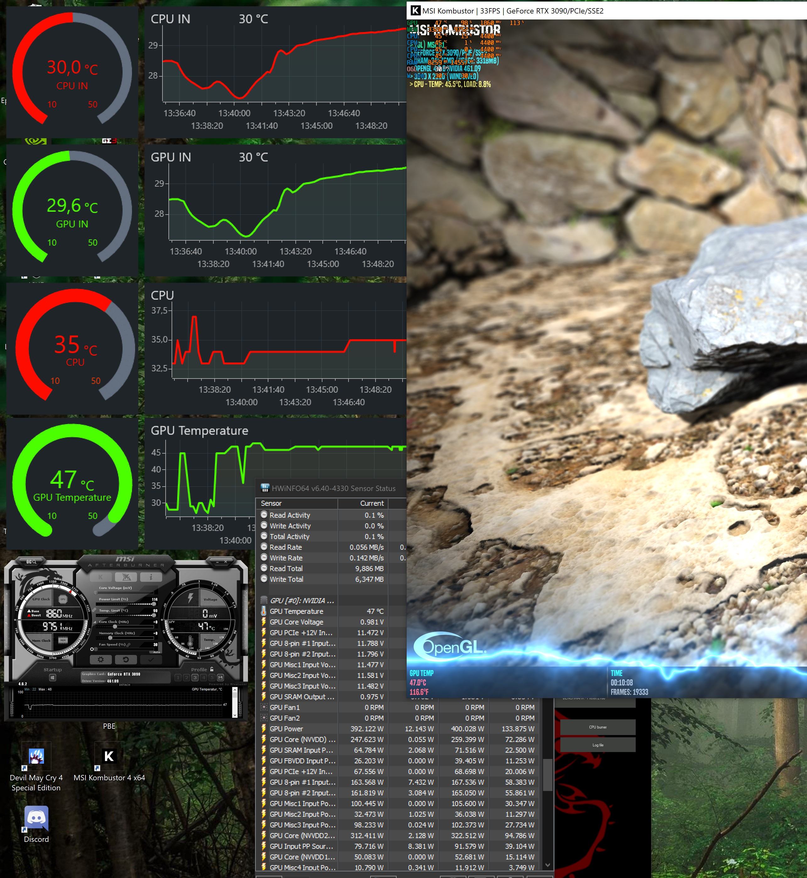

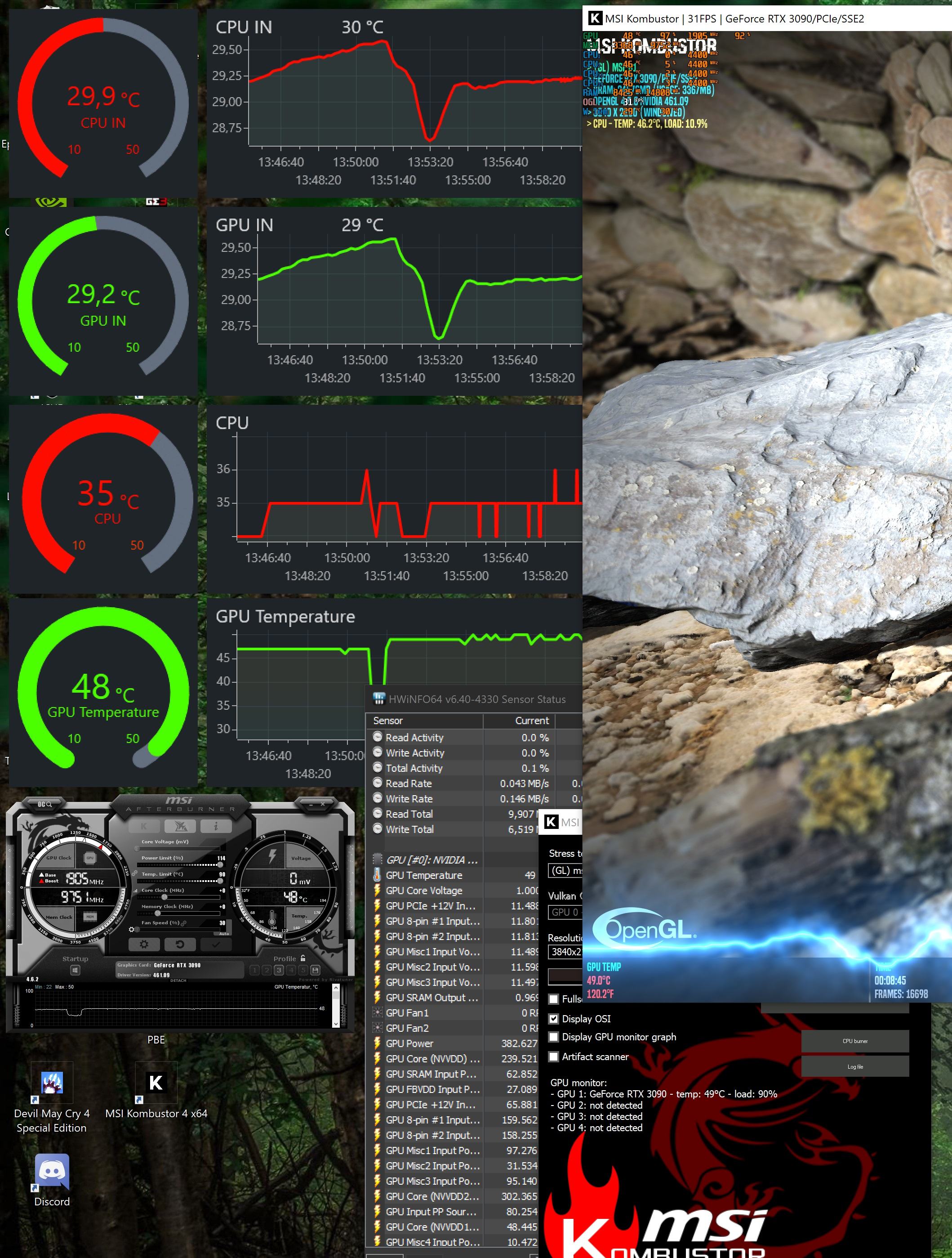

Sorry leider keinen Durchflusssensor aber mir schien das Delta zu @secufex zu groß
Scrennshot
hab den Test mit 35% als 2.ten gemacht und ja darum nur 5 Min

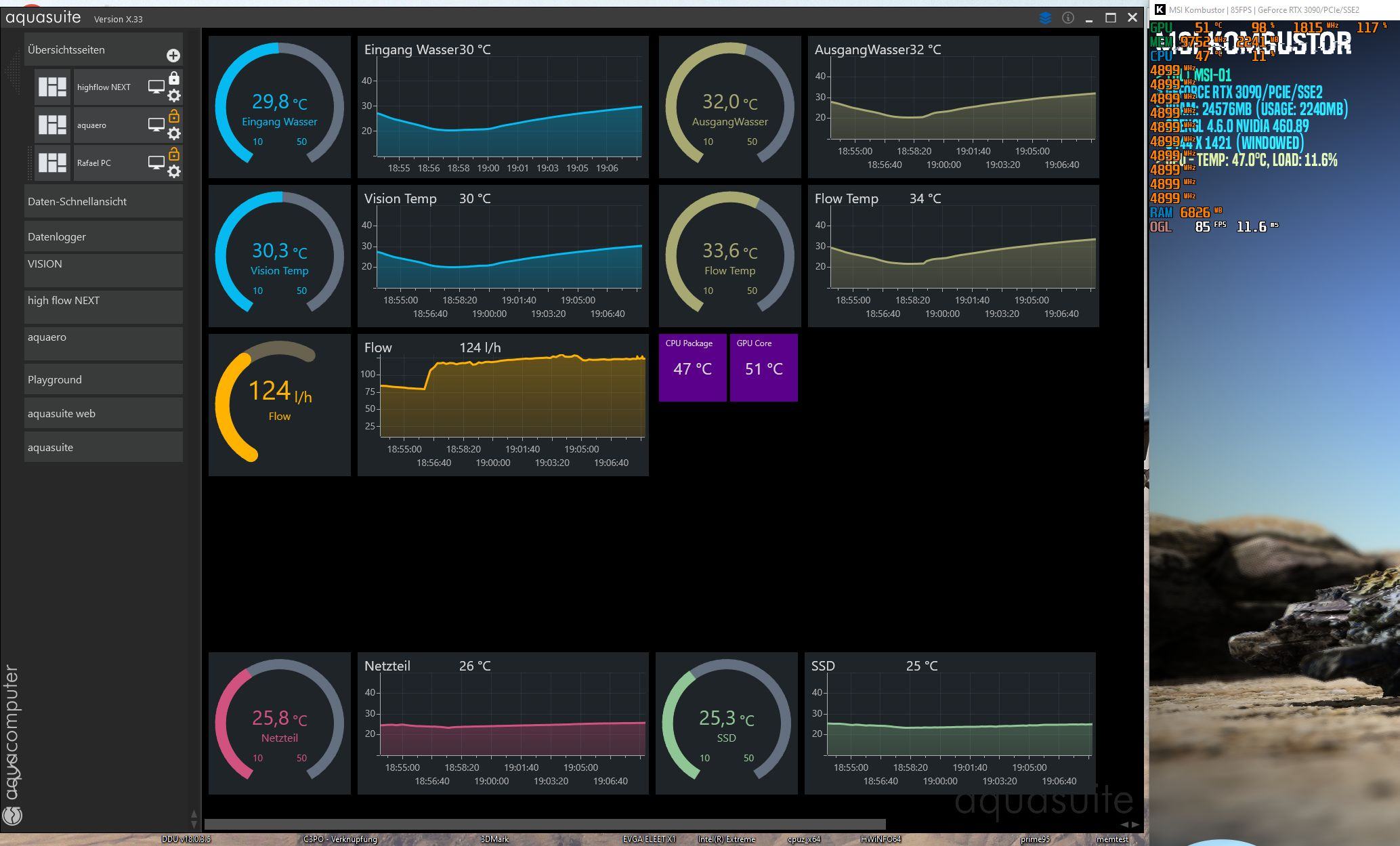

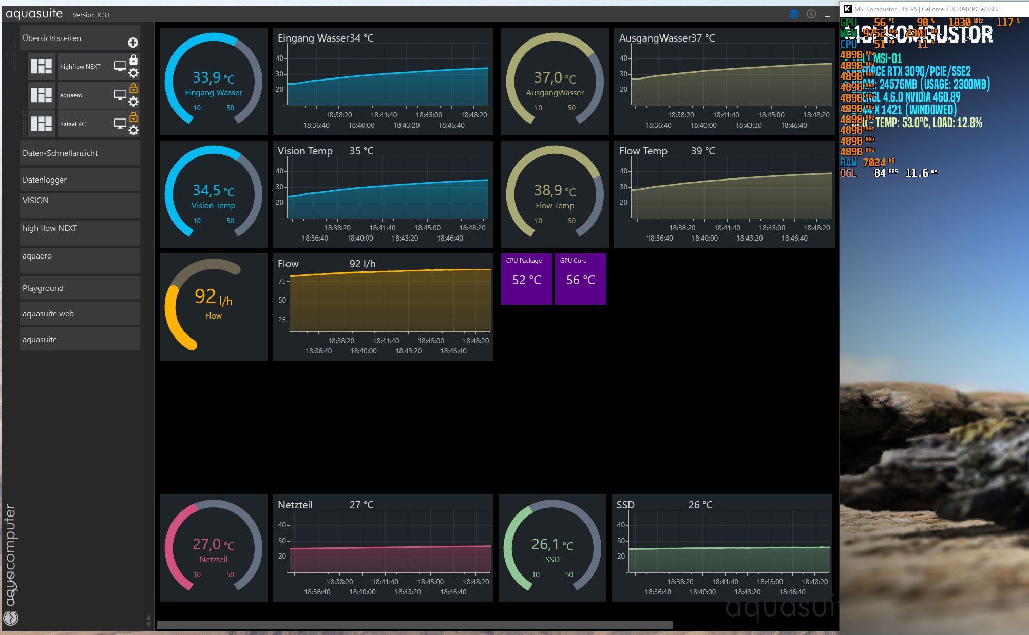

damienASUS ROG STRIX 3090 OCAquaComputeraktivArctic MX4DP Ultra (Clear)390 W120-130 l/h25,74317,3VRM: 43AC OCTO, AC HighFlow 2
damienASUS ROG STRIX 3090 OCAquaComputeraktivArctic MX4DP Ultra (Clear)480 W120-130 l/h244521VRM: 43AC OCTO, AC HighFlow 2
@Obmawo beim EKWB musst Du bitte "passiv" in "keine BP montiert" ändern. War ein Fehler meinerseits. Ich hatte die ja gar nicht mehr montiert.
Allgemein muss ich sagen, dass ich sehr zufrieden bin mit dem AquaComputer Kühler. @Obmawo hatte mir noch ein paar Tipps mit den Wärmeleitpads gegeben, es ist "für mich persönlich" kein Spulenrasseln vorhanden.

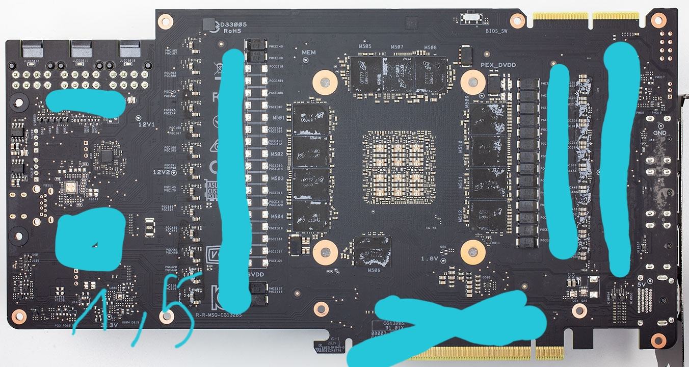

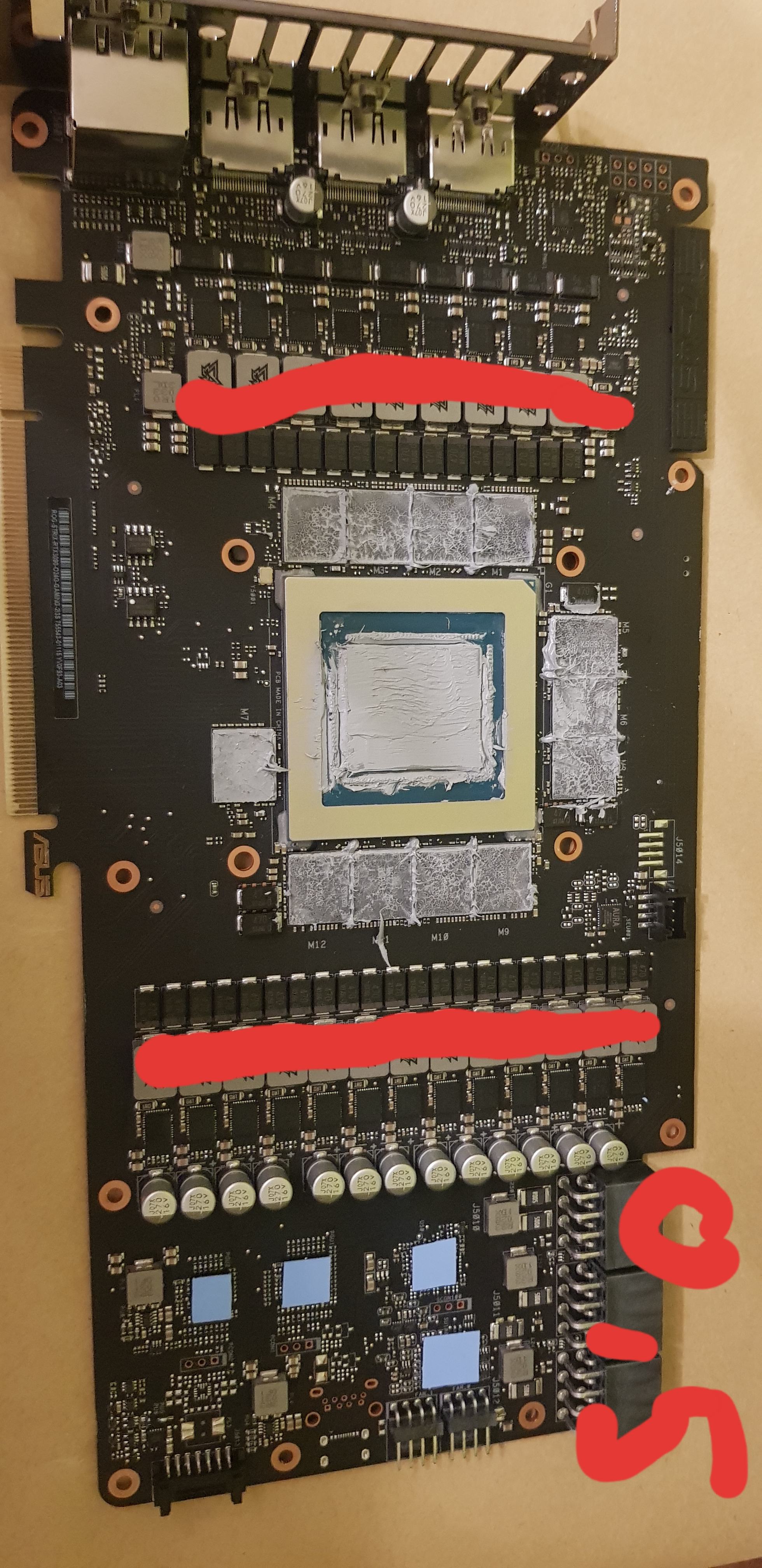

Darf ich fragen was diese Tipps waren? Hab zwar ne 3080 statt 3090, aber meine rasselt wie bekloppt (je nach Tagesform...), ich bin für alles offen, und will eh demnächst nochmal neu demontieren/montieren, weil mein delta zu hoch ist im vergleich zu denen die man sonst für den AC Block + aktive backplate so liest.
Klar, sehr gern. Siehe Bilder.
Hast du vorne/hinten die default pads entfernt und nur die neuen genutzt, oder einfach extra? Du hast da ja nix auf den VRM mostfets und hinten welche eingezeichnet wo schon stock welche sind (hinter den VRMs)
das entscheidet auch die qualität an pads die ich kaufe :P Als reine Lückenfüller tuts ja was günstiges (EC360 Blue auf amazon mit 5W/mK), als ersatz müssten se schon besser sein
Ich habe mir auf Amazon die Pads von Arctic in 0,5 und 1,5 gekauft.
