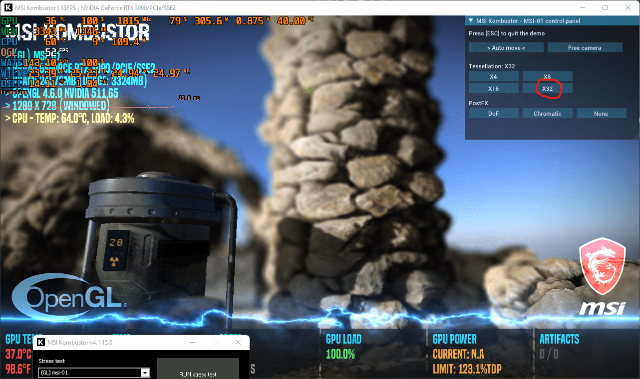

Habe Kombustor V 4.1.15.0
Wie bekomme ich nach dem Start X32 aktiviert?
Danke, aber sehe das ganze Menü nicht, ist keine amd?

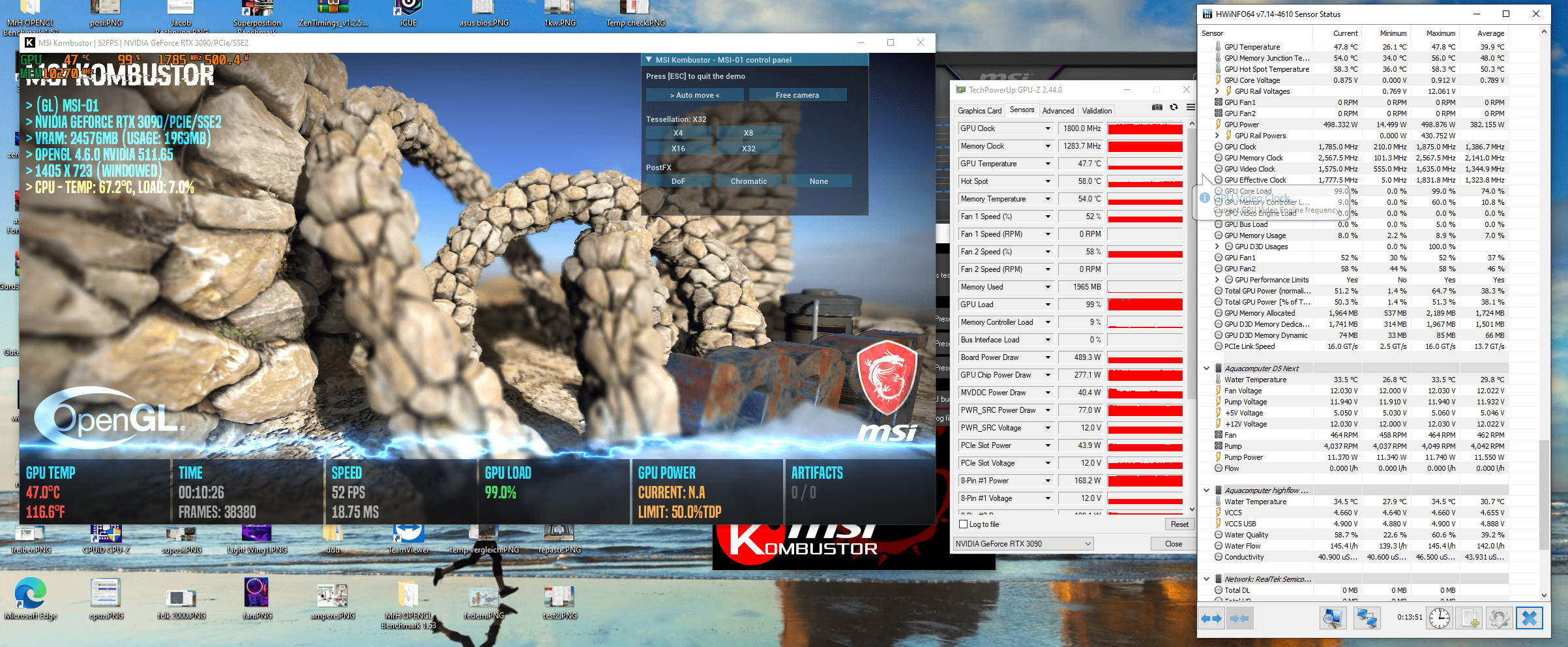

HolzmannMSI 3090 Ventus 3X OCByskiaktivAlphacool SubZeroDP Ultra 500W145 l/h34.8048,0013,2VRM: 56AC HighFlow Next
