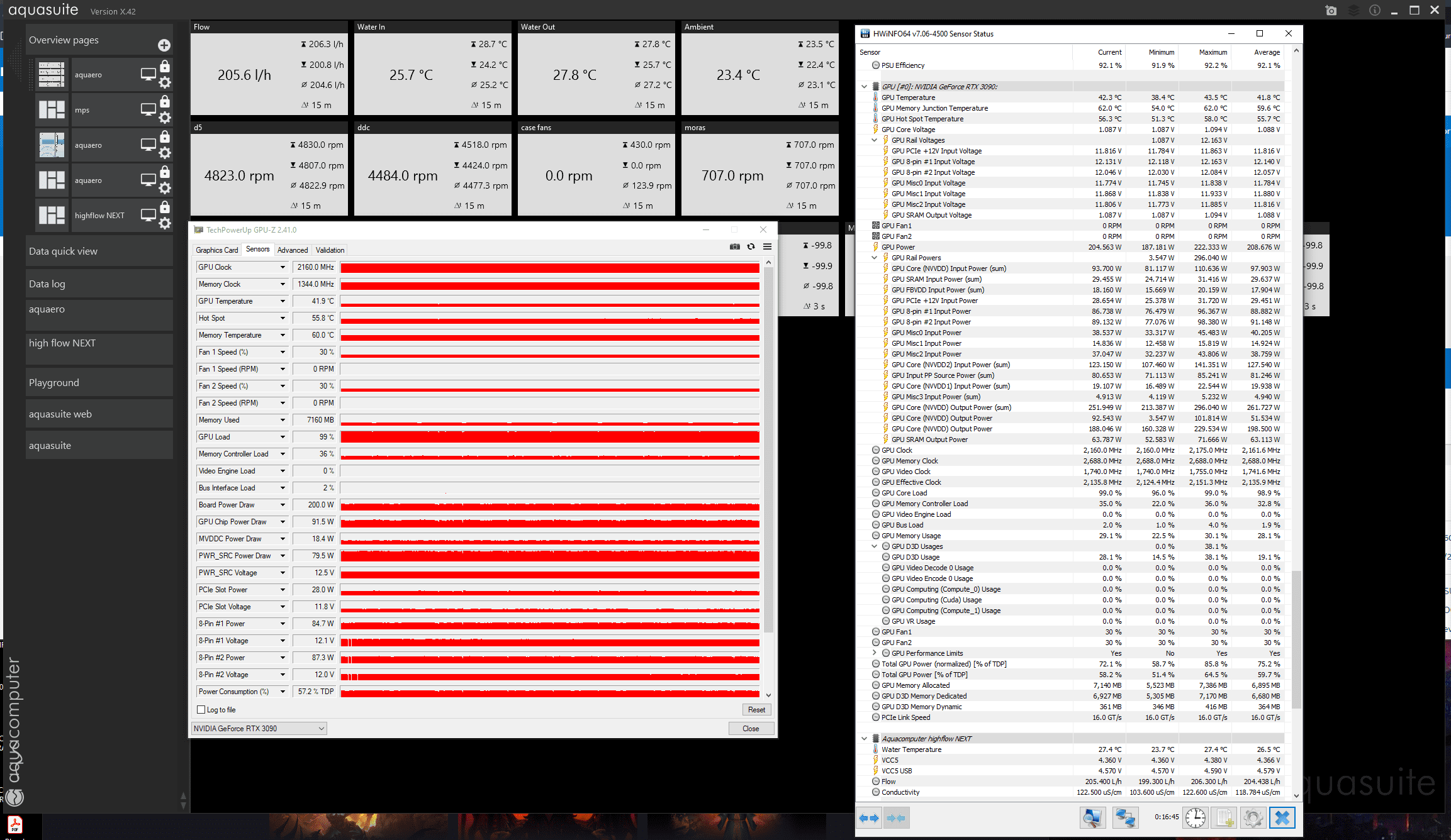

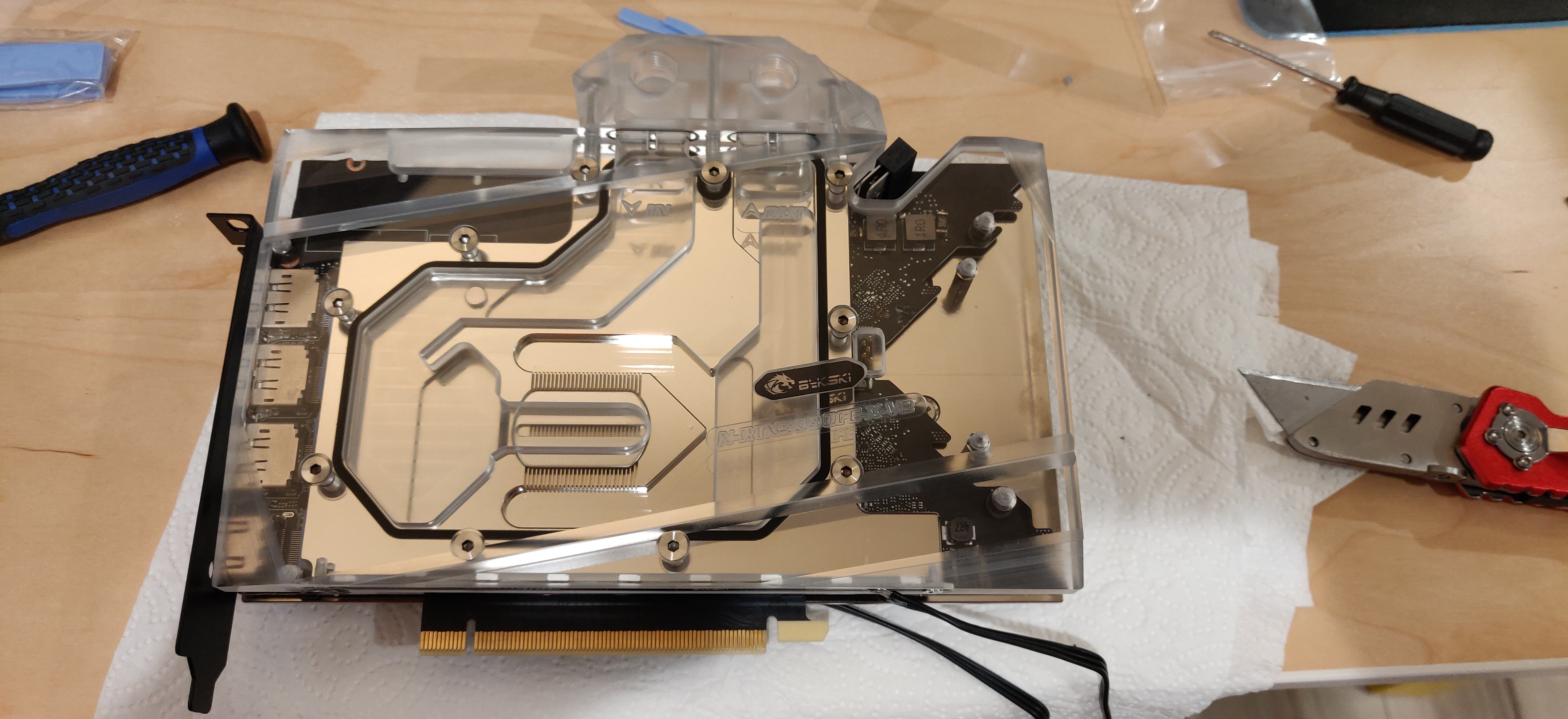

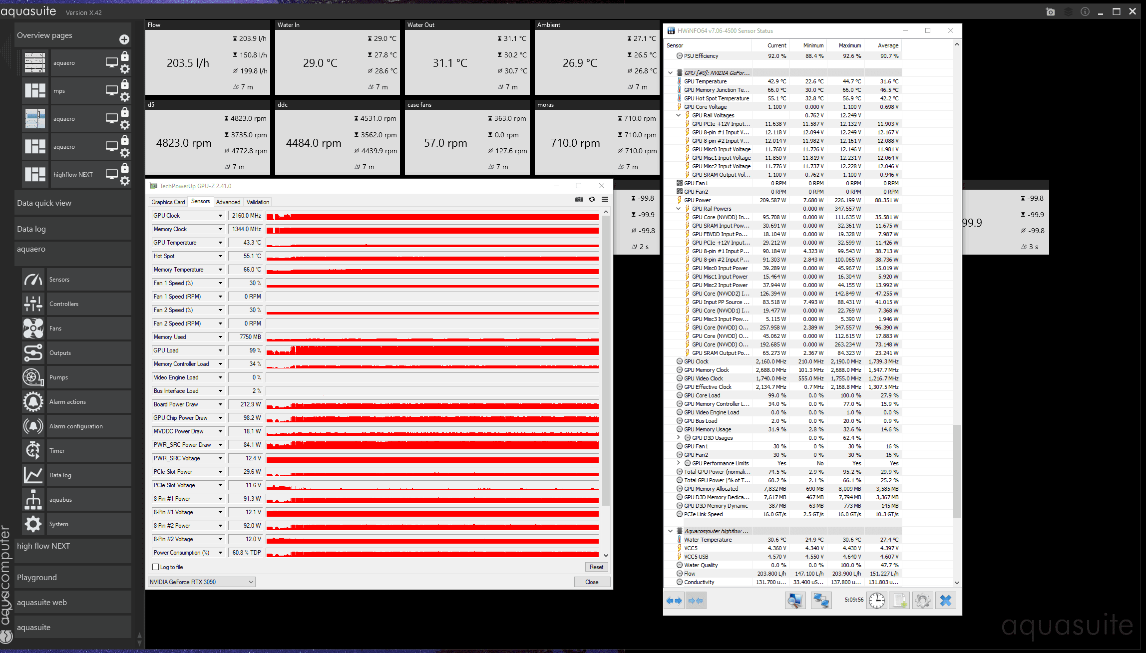

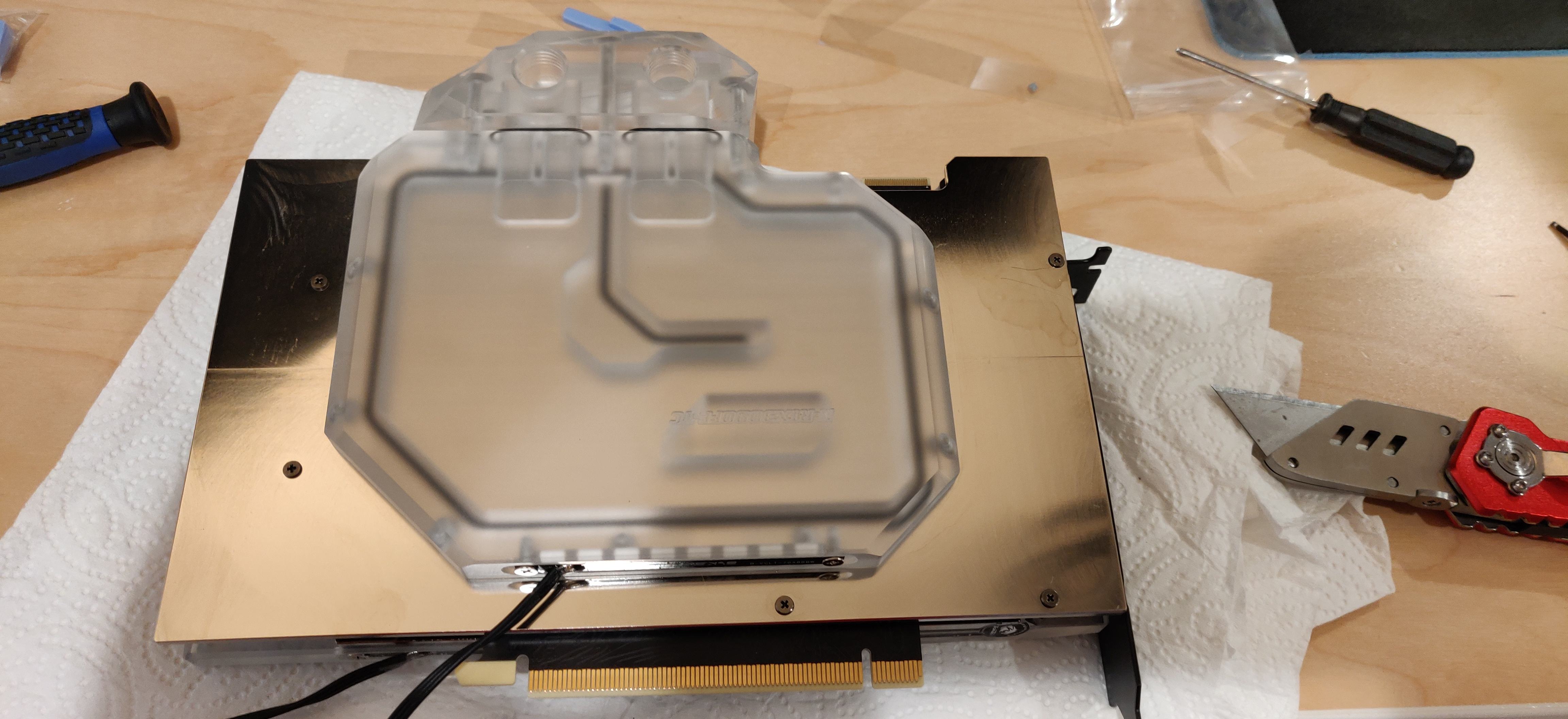

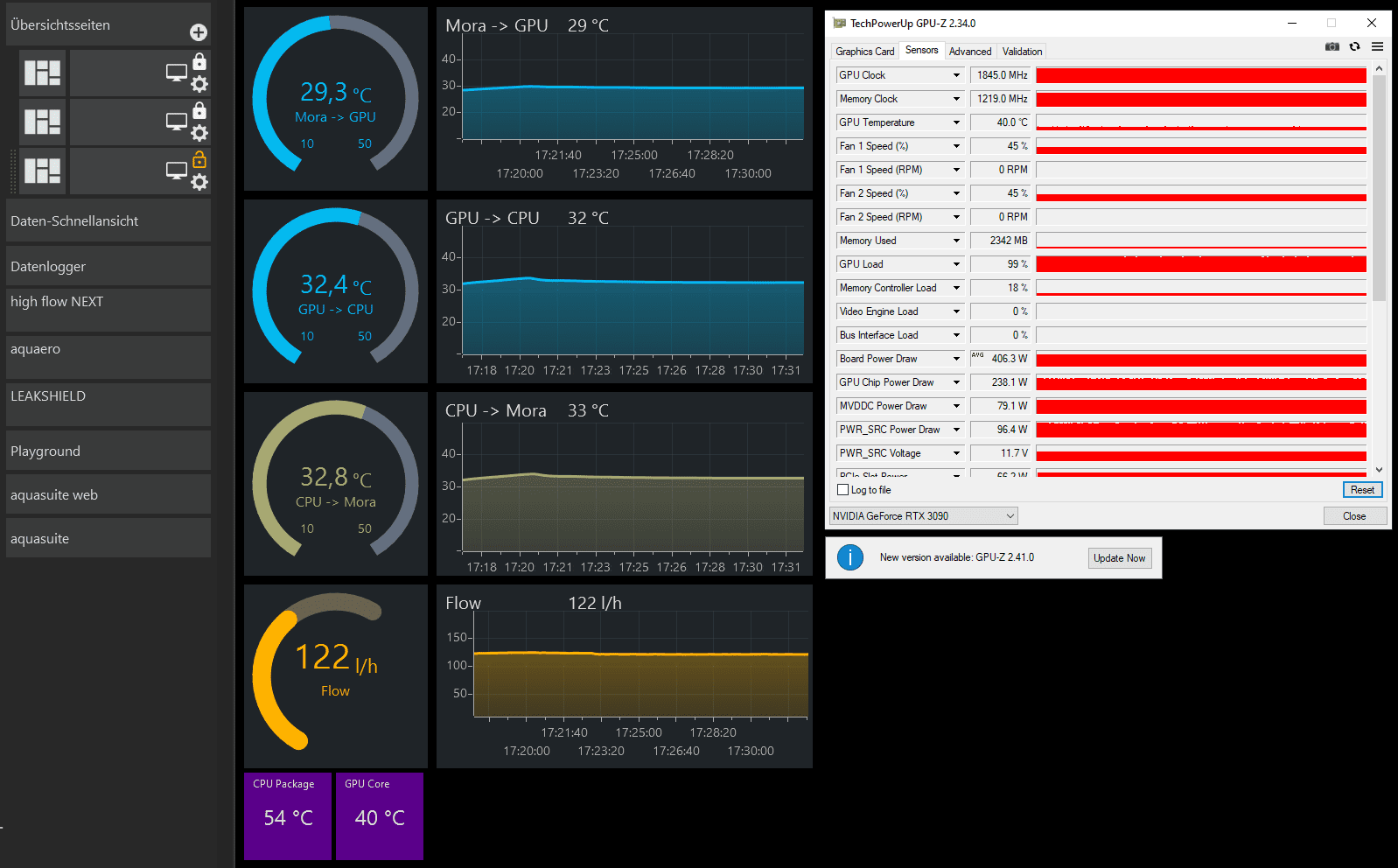

105MH bei welchem RAM-Takt?Ich hab gestern mal meine FTW3 auf den Bykski Block mit aktiver Backplate umgebaut. Nach jetzt etwas über 40 Minuten ETH-mining (nur zur Testzwecken) ohne jegliches OC / höheres Powertarget o.ä. bin ich laut GPU-Z / Aquasuite (Wassertemp / Raumtemp) bei:
31-33°C Wassertemperatur
40-41°C GPU-Temperatur
53-55°C Hotspot und
72°C Memory
Ich hab etwas Sorge, dass meine Wärmeleitpads vielleicht zu dünn sind - hatte nur 1mm da und offiziell drauf sollen 1,8mm. Wie kann ich herausfinden, ob da irgendwas throttelt? Zeigt GPU-Z wirklich die Temps vom heißesten Memory-Chip? Dann wäre ja alles in Ordnung. Der gminer sagt was von einer Hash-Speed irgendwas um die 100-105 MH/s - im Netz liest man aber irgendwas von 120MH/s (quasi 20% besser) oder gilt das nur für übertaktete GPUs?
Die iCX Sensoren (mit dem ja etwas fragwürdigen Aussagegehalt) melden immerhin auch nur max. 45°C - so richtig akut wegzuköcheln scheint zumindest gerade nichts.
Danke vorab - bin etwas nervös.

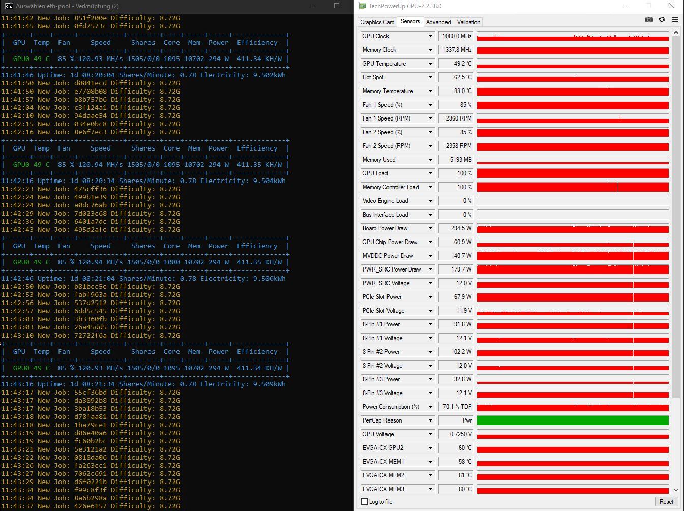

Meine FTW3 Ultra ist noch original unter Luft bei 88°C und >120MH
(den Shot hatte ich heute vormittag gemacht)
