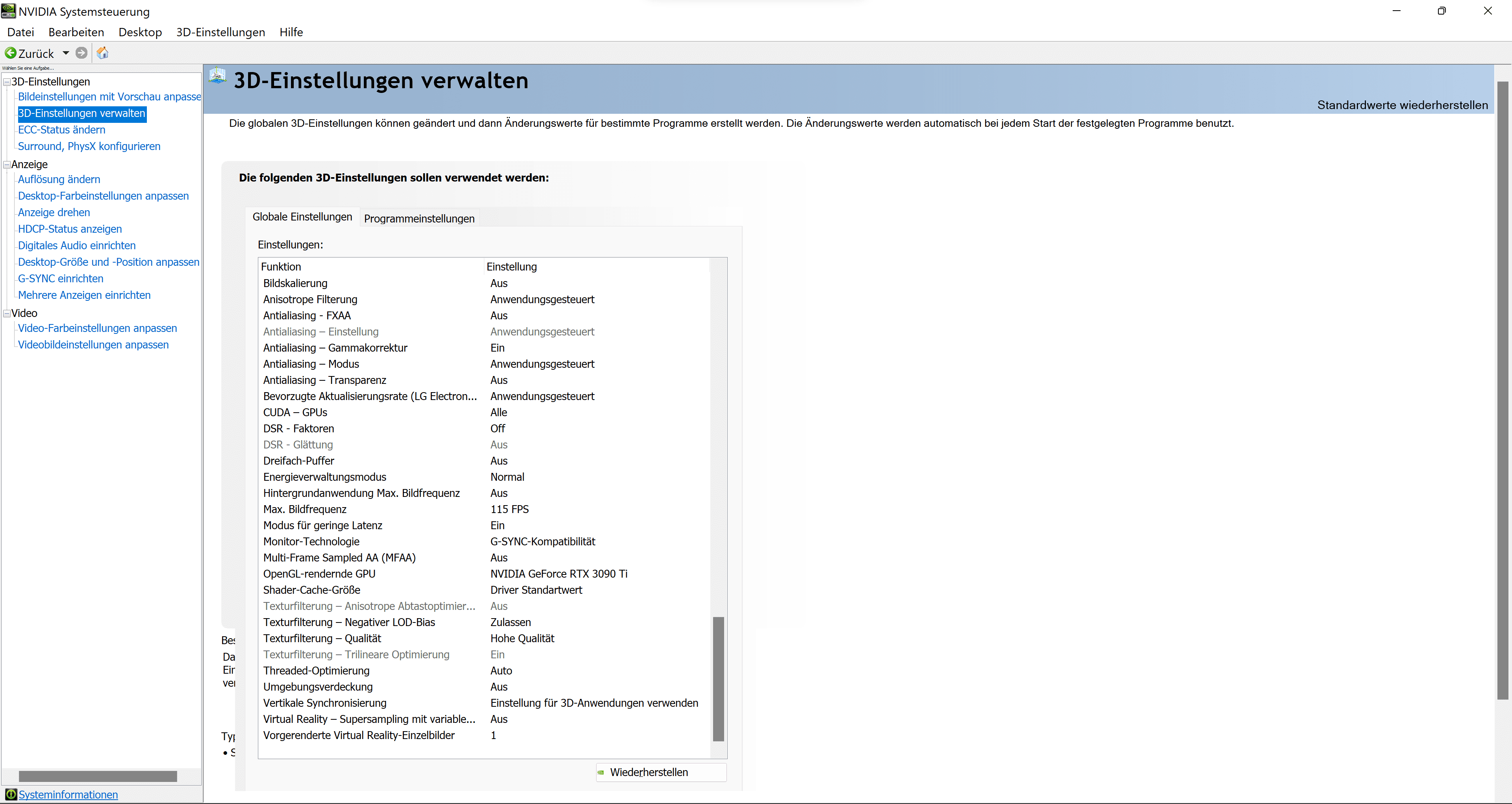

1. Wenn ich G-sync aktiviere, flackert das Bild ständig. Hell, dunkel, hell, dunkel, hell, dunkel. Am schlimmsten ist es in Ladebildschirmen, aber manchmal macht es sich auch im Desktopbetrieb bemerkbar. Ohne G-sync läuft alles normal.

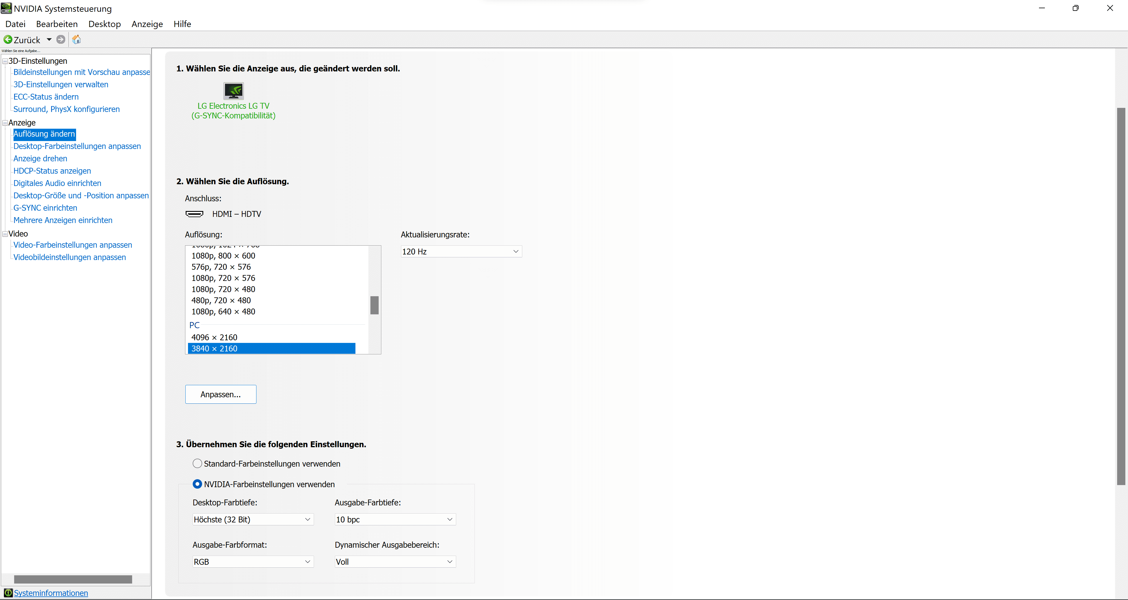

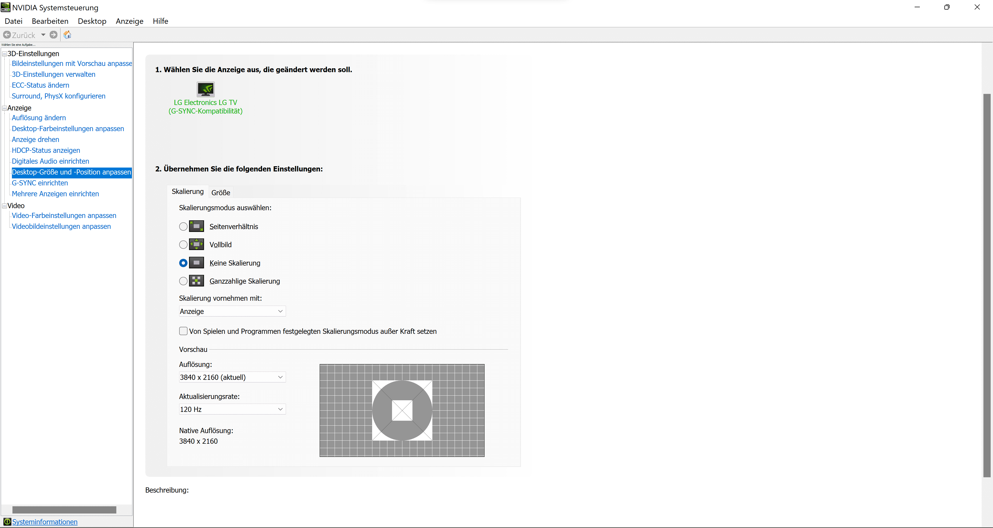

2. Anfangs hatte ich in der Nvidia Systemsteuerung > Desktop-Größe und -Position anpassen > Skalierung vornehmen mit > GPU eingestellt. Mit dieser Einstellung konnte ich in den Grafikeinstellungen der Spiele die Hz einstellen und dadurch zwischen 30, 60 und 120 fps wechseln. Als ich gestern den PC eingeschaltet habe, hatte ich links und recht plötzlich schwarze Balken und es war nicht mehr möglich, in-Game die fps zu ändern. Alles läuft mit 80-120 fps, egal was ich in den Spielen einstelle. Die schwarzen Balken konnte ich beseitigen, indem ich unter Skalierung vornehmen mit wieder Anzeige ausgewählt habe. Wähle ich wieder GPU aus, kommen sofort die schwarzen Balken, die ich vorher nicht hatte. Die Framerate lässt sich auch mit dieser Einstellung nicht mehr ändern, obwohl es vorher möglich war. Wie schaffe ich es, dass ich die fps wieder in-game begrenzen kann?

Das Flackern ist bei niedrien Frameraten normal. Ist auch bei allen anderen Freesync Monitoren vorhanden, kann man bei Oled nur besser sehen.
Mit Gsync hat das nix zu tun, kann der Monitor nicht.
Ich würde vrr im Fenstermodus abschalten und nur auf Vollbild stellen, dann flackert es am Desktop nicht mehr.
2) Sehe den Zusammenhang nicht, liegt’s vielleicht am ungenannten Game?
Im Screen hast Du keine Skalierung angewählt, was die Balken erklärt wenn Du nicht native Auflösung fährst. Warum fährst Du nicht native Auflösung, wäre da meine Frage, aber nachher liegt das auch am ungenannten Game.
80-120 fps würde ich nicht als niedrig bezeichnen.
Bist du dir sicher? Auf der Verpackung steht, dass dieser TV Nvidia G-sync unterstützt. Freesync ist doch von AMD und das unterstützen nur die neueren Modelle.
Das betrifft jedes Spiel, deshalb habe ich kein bestimmtes genannt. Vorher hat es in allen funktioniert, die ich aktuell spiele. Deshalb finde ich es so merkwürdig, dass es plötzlich nicht mehr funktioniert, obwohl ich nichts umgestellt habe.
Ich nutze die native Auflösung von 3840 x 2160 und habe trotzdem Balken. Wenn ich wie auf dem Screenshot Anzeige auswähle, habe ich mit derselben Auflösung keine Balken. Diese Auflösung wird auch von Windows empfohlen. Ich kann die Balken zwar mit einer Auflösung von 4096 x 2160 entfernen, aber dann haben sämtliche Spiele, die diese Auflösung nicht unterstützen, die Balken.
Ich würde vrr im Fenstermodus abschalten, dann flackert es am Desktop nicht mehr, und im Vollbild zocken.
Das wäre eine gute Lösung. Wie mache ich das? In der Nvidia Systemsteuerung unter G-sync einrichten Vollbildschirmmodus aktivieren auswählen?
Ich hab mich an Deiner Ausführung orientiert. Bei 80-120 FPS sollte es nicht mehr hell/dunkel Flackern. Mein Beitrag war auf den Desktop und den Ladebildschirm bezogen. Am Desktop stellst Du es ab, in dem Du im Treiber nur Vollbild aktivierst (auch maximiertes rahmenloses Fenster ist in diesem Kontext ein Vollbild, weil unter Windows inzwischen eigentlich alles ein rahmenloses Fenster ist), am Ladebildschirm wirst Du es immer haben.
Ja, ich bin mir sicher.
G-Sync compatibel ist nicht G-Sync sondern geprüftes Freesync. Für G-Sync muss eine extra Hardware mit Lüfter verbaut sein. Hat Dein Monitor/Fernseher kein Lüfter kannst Du davon ausgehen dass kein G-Sync-Modul verbaut ist. Schau auf Deinen 1. Screen. Steht da auch ganz groß in grünen Lettern oben.
Kannst Du auch technisch beobachten wenn Du möchtest, unterhalb von 48 FPS wird Dein Monitor die doppelten Hz der FPS einstellen anstatt die Hz weiter zu senken.
Das ist mal lustig. Als würde Dein Fernseher 4096 als "native" Auflösung wollen, wobei er ja richtig als 3840x2160 angezeigt wird.
Die höhere Auflösung ist irgend ein Kompatibilitäts-Modus für Konsolen hab ich mir sagen lassen.
Als würde da irgendwas mit den EDID-Daten falsch laufen.
Hast Du schon mit CRU rumgespielt?
Ach ja ....
Hier ist der Thread in dem alle anderen über diese Monitore reden, eventuell hilft Dir das, wenn Du da mal von hinten nach vorne 20 Seiten Querliest, oder die Frage mit den Balken dort nochmal stellst, weil da bestimmt jemand mit der gleichen Hardwarekombination unterwegs ist.
Ja, das ist echt merkwürdig. Ist es schlimm, wenn ich es auf Anzeige lasse? So funktioniert wenigstens die Auflösung.
Mit CRU habe ich keine Erfahrungen.

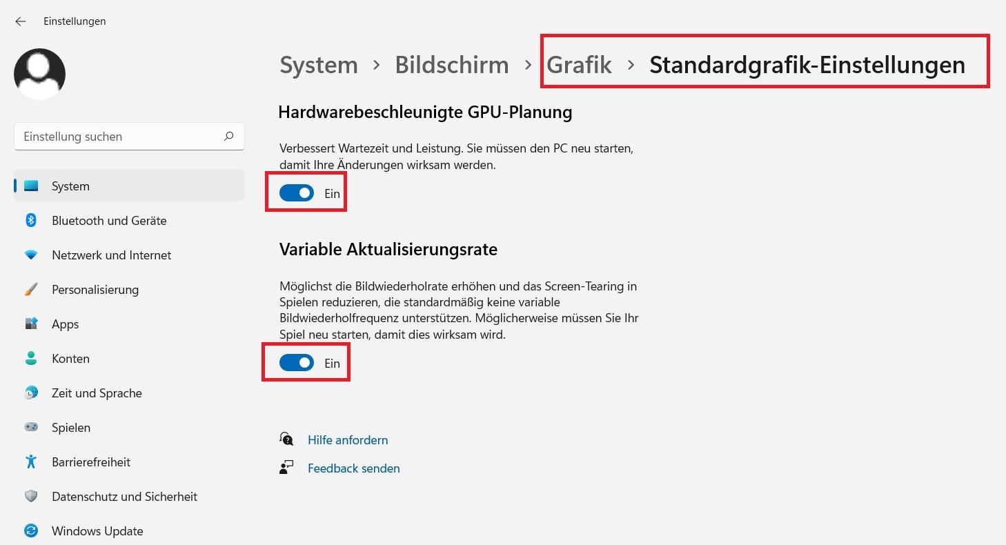

Schau mal ob bei dir Hardwarebeschleunigte GPU-Planung aktiviert ist.
Das sollte so wie auf dem Bild unten aussehen.
Danke, die VRR Funktion habe ich verzweifelt gesucht. Leider ist beides bereits aktiviert.
