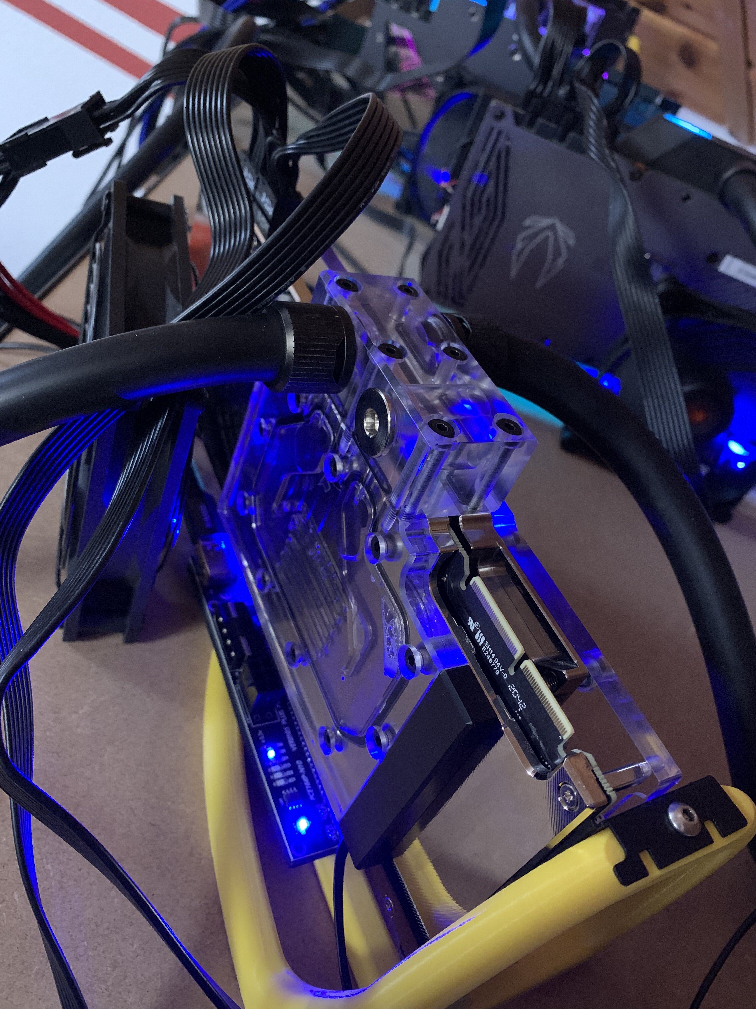

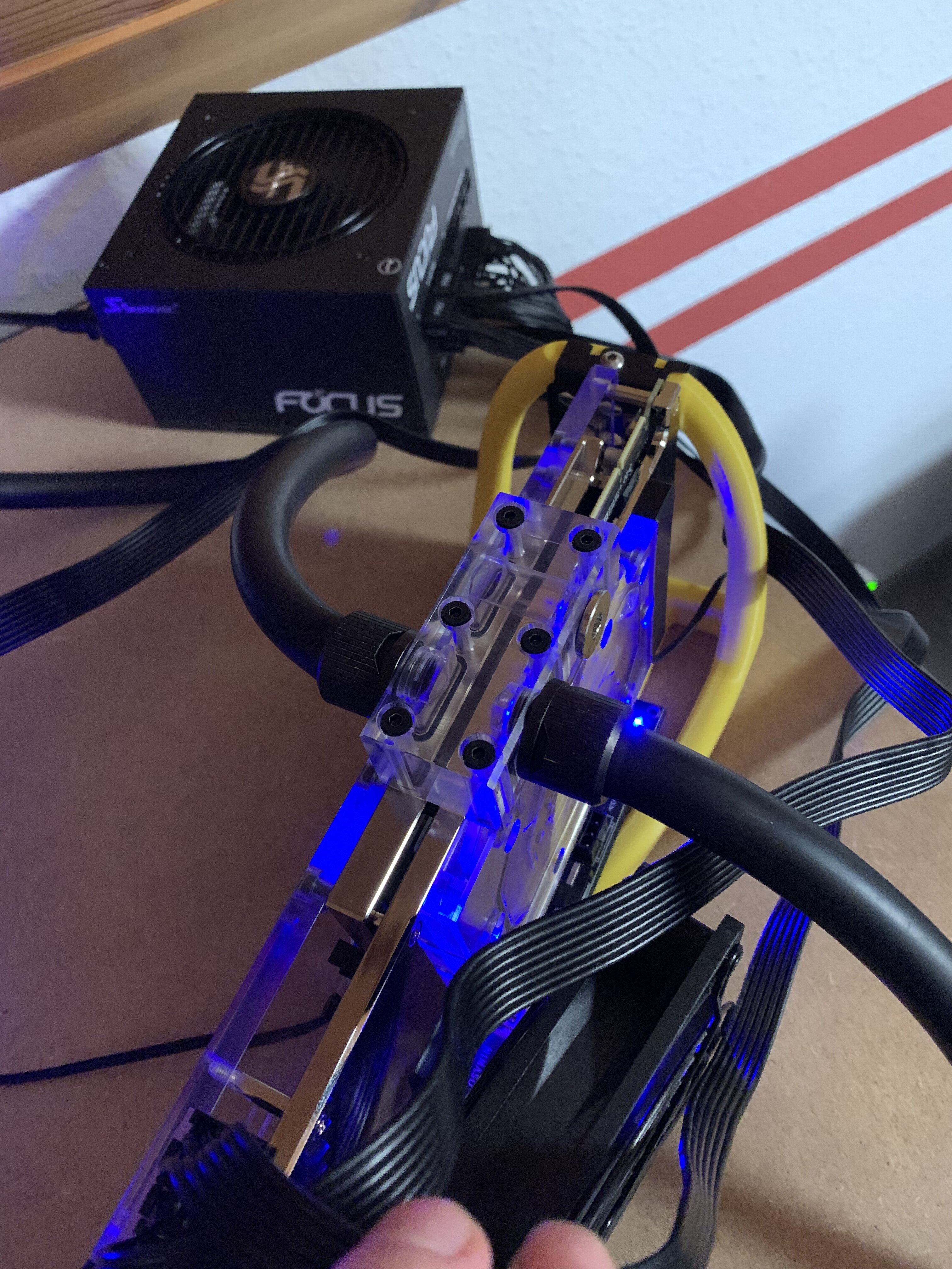

Du könntest auch einfach mal Bilder posten. Wie hast du das Terminal verschlaucht?

Bild vom Terminal?
Was willst du mit einem Bild vom Terminal? Denkst du wirklich ich war so dumm das Terminal der Vorderseite zu nehmen, so dass die Rückseite überhaupt kein Wasser bekommt?...
Habe natürlich das Terminal der Backplate verbaut... und der Durchfluss passt auch, sehe ich ja am Durchflusssensor.

Danke. Sieht soweit wirklich gut aus. Gab auch schon Leute, die den Plug umgesetzt haben und das Wasser ins Nichts geschossen haben 😅
So viel logisches Verständnis sollte man schon haben um den Weg des Wassers durch den Kühler nachvollziehen zu können :d
Du wärst überrascht, wie oft aus Schusseligkeit Fehler passieren.

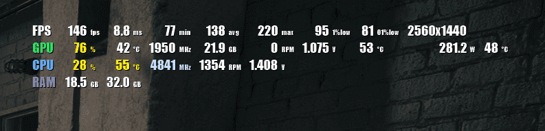

Habe den Kühler von EK auf meiner Gainward und meine Memory Temp liegt bei max 60c, je nach Zimmer Temp, meistens sogar max nur 50c. Irgendwas hast du falsch gemacht.
Bild: Bei GPU: Links Core Temp, Mitte Hotspot, Rechts Memory Temp.

Sorry, aber die Temperatur beim Gaming ist nicht vergleichbar mit der Temperatur beim Mining mit deutlich übertaktetem Ram.
