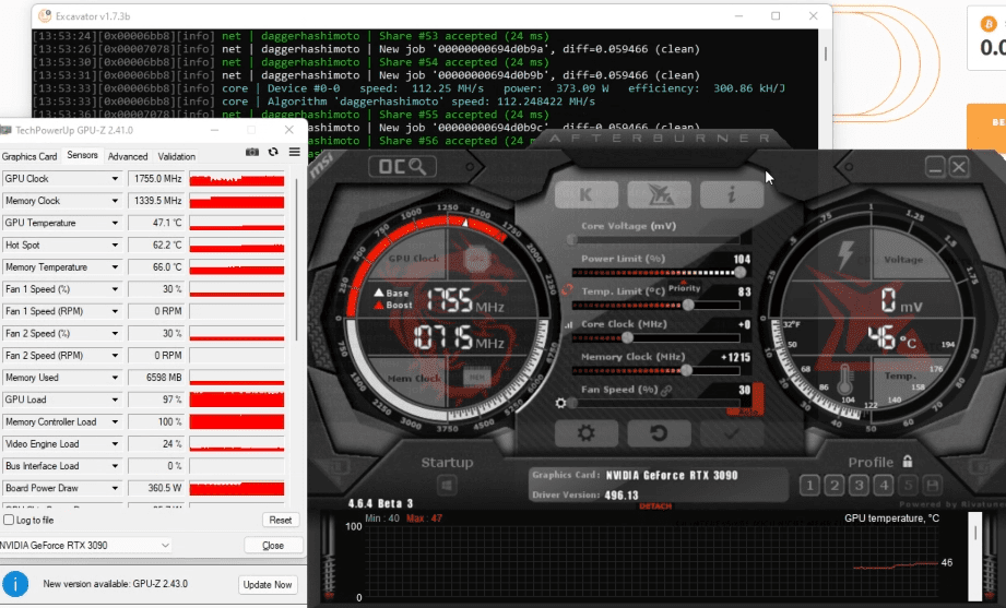

Wie geschrieben, ich denke der Fehler liegt bei dir. Selbst mit Mining und Ram OC kommt man nicht auf solche Temps.

Hier noch meine gesammelten Werte zur VRam-Temperatur unter Mining-Last:

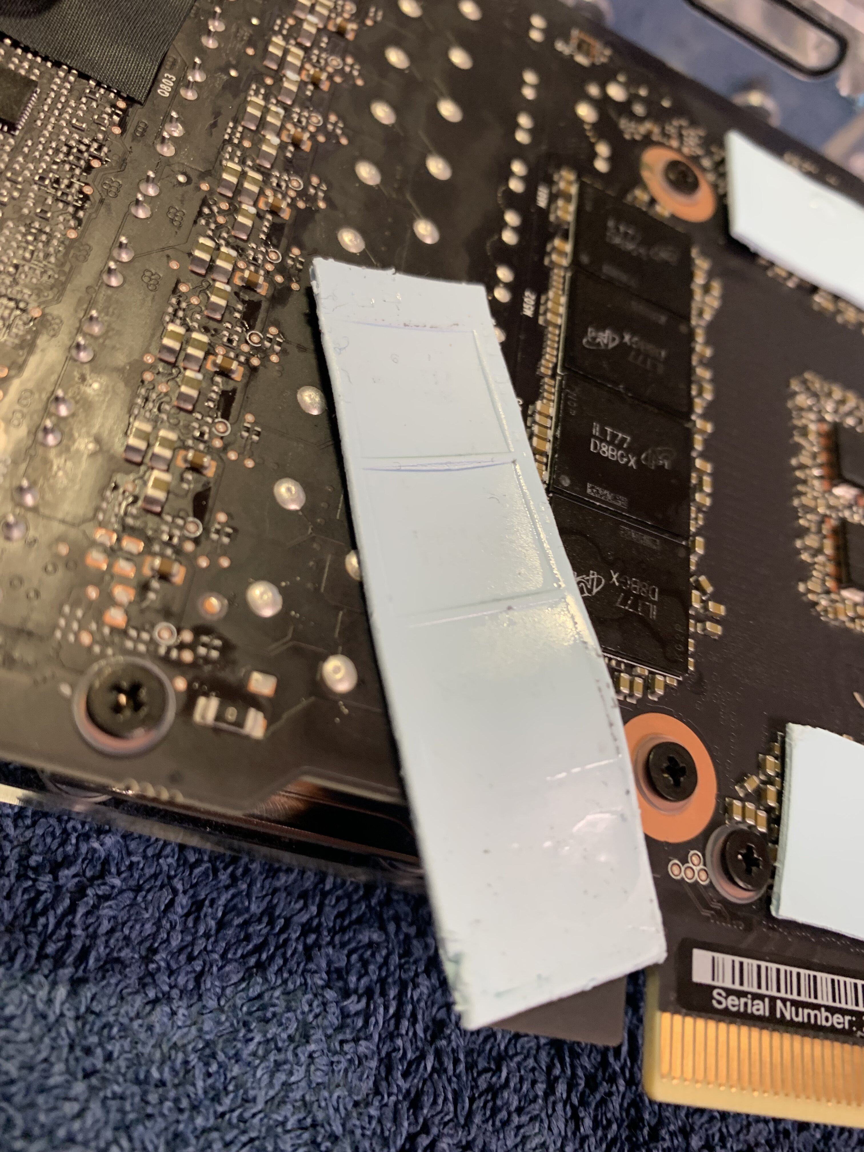

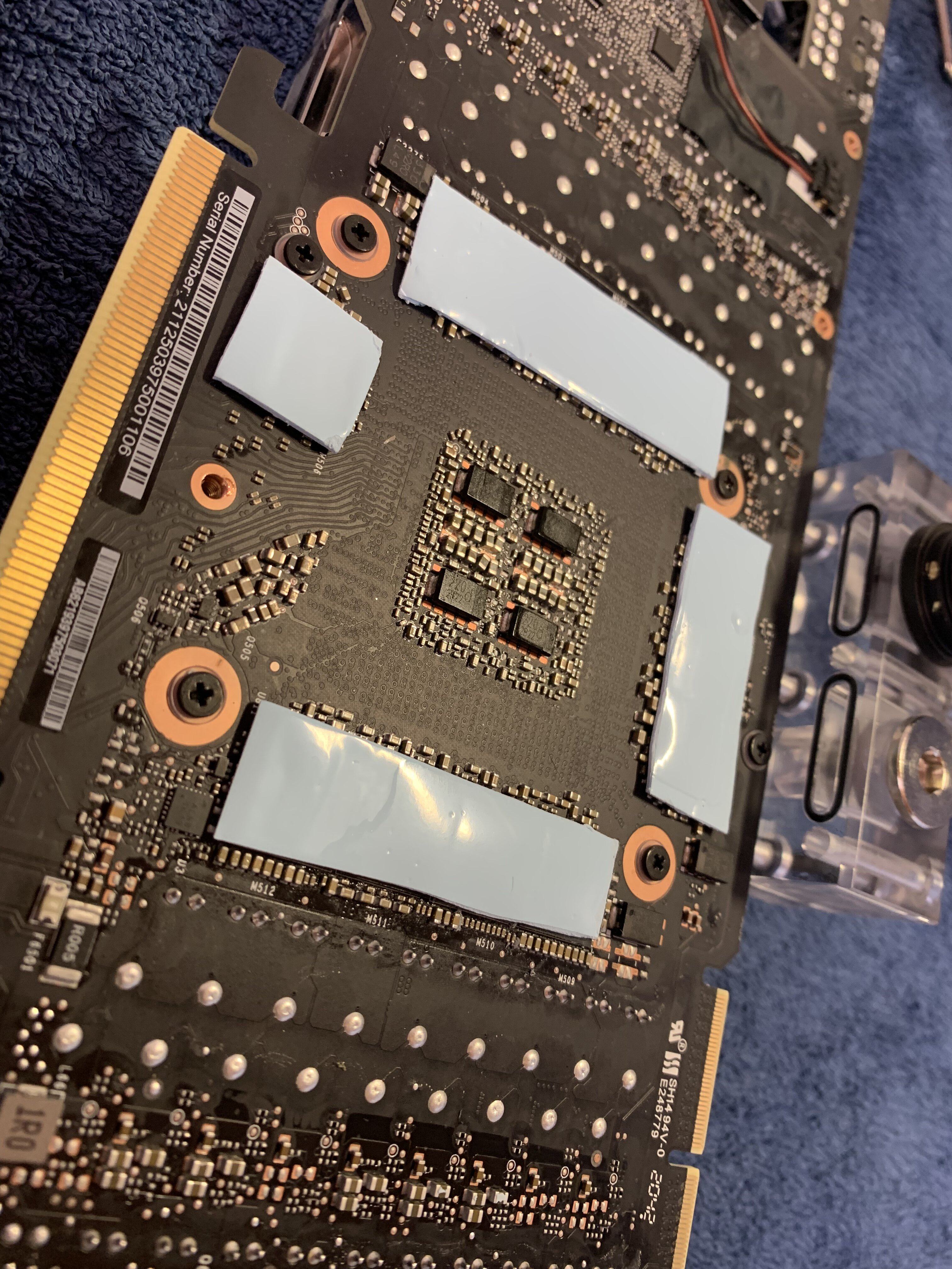

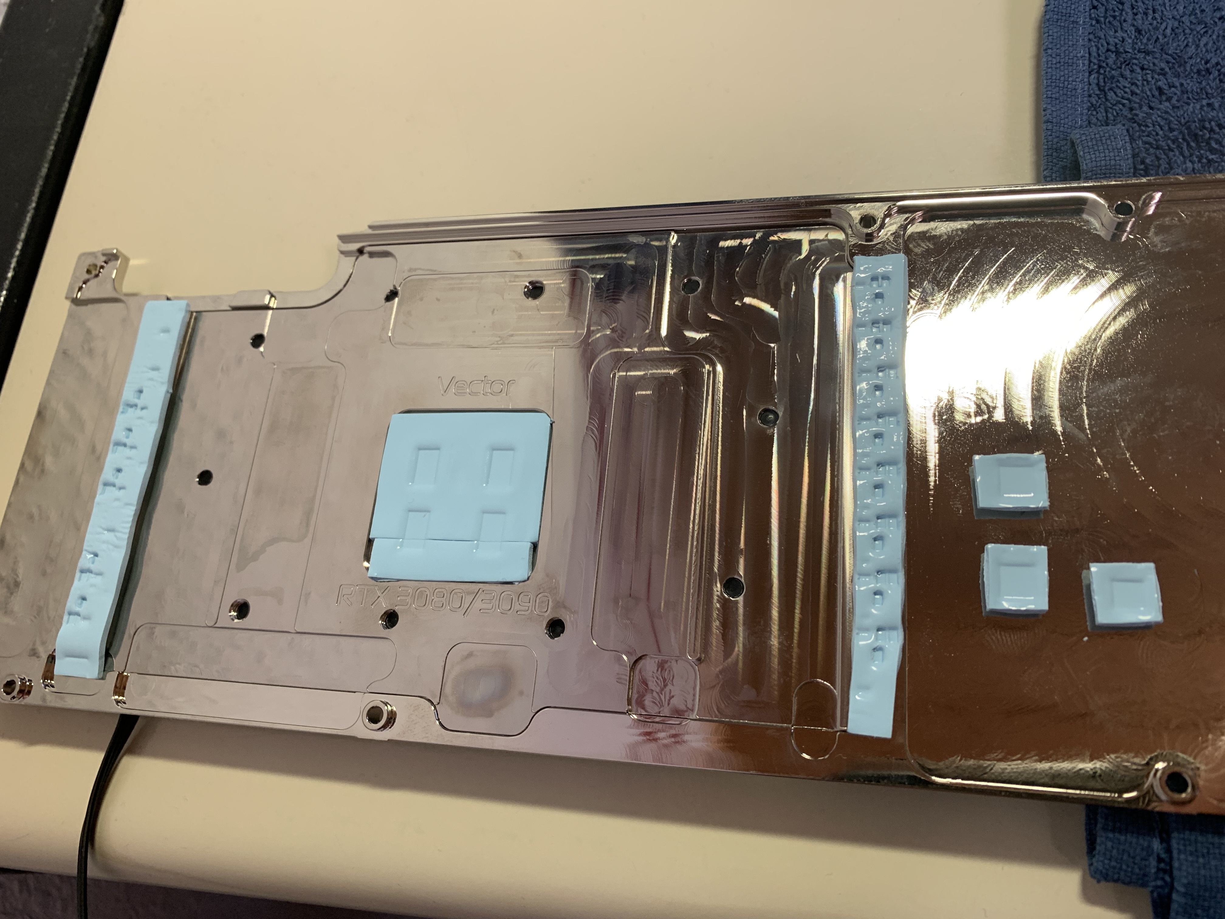

Quasi 0 Kontakt am RAM
Ah.. Denkfehler. Der Kühler ist flach und kann keinen Abdruck hinterlassen.
Auf der Unterseite ist ein Abdruck.
Für mich sieht das alles okay aus… und jetzt?

Sieht aus, als wären die Pads - die noch auf der Backplate kleben - viel zu dick. So haben die Pads auf dem Speicher keinen Kontakt.

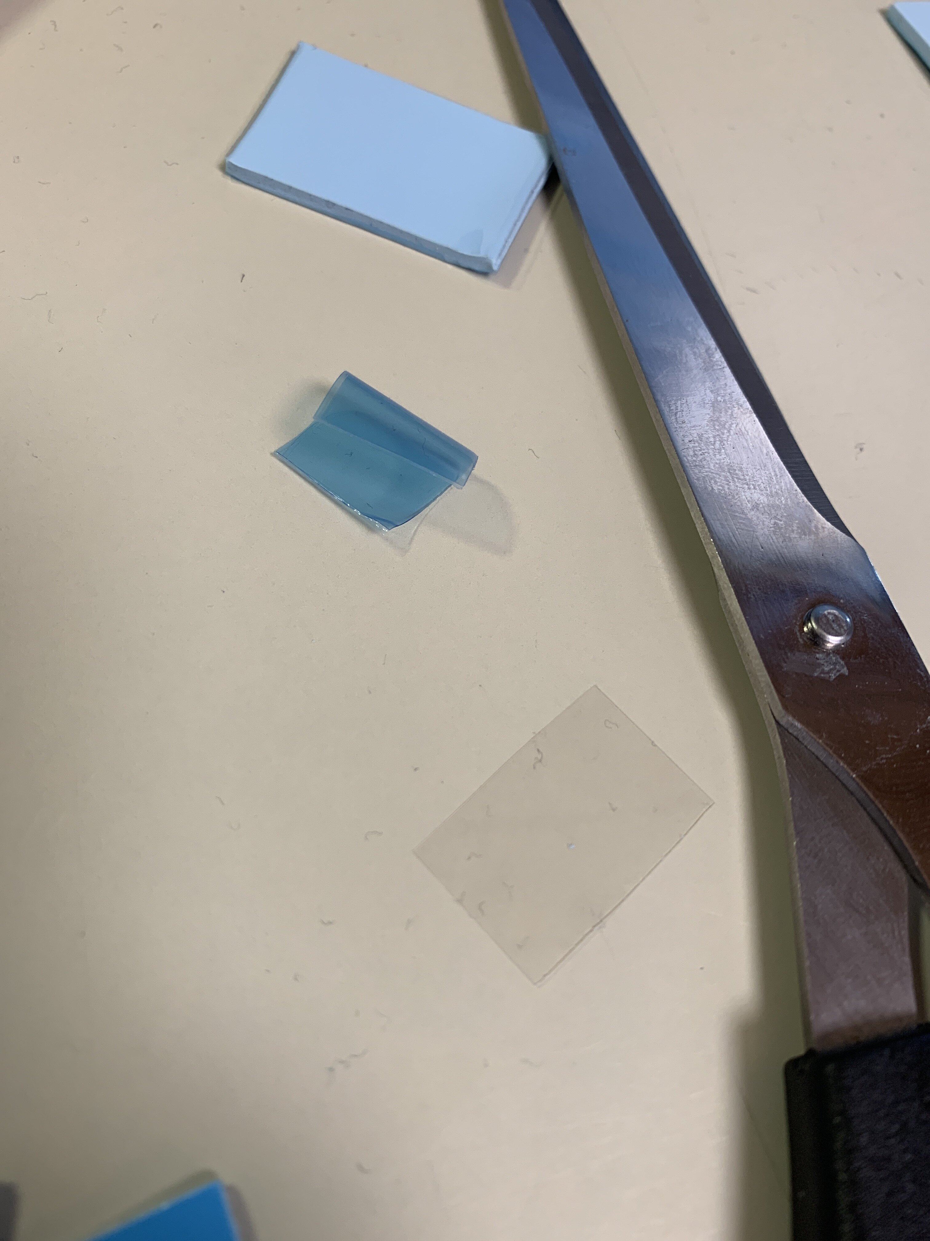

Sieht so aus, als wenn noch die Folie auf den Pads ist..zumindest auf der Seite, die zum Kühler kontakt hat.
Nein… sorry, aber für so dumm lasse ich mich nicht verkaufen..

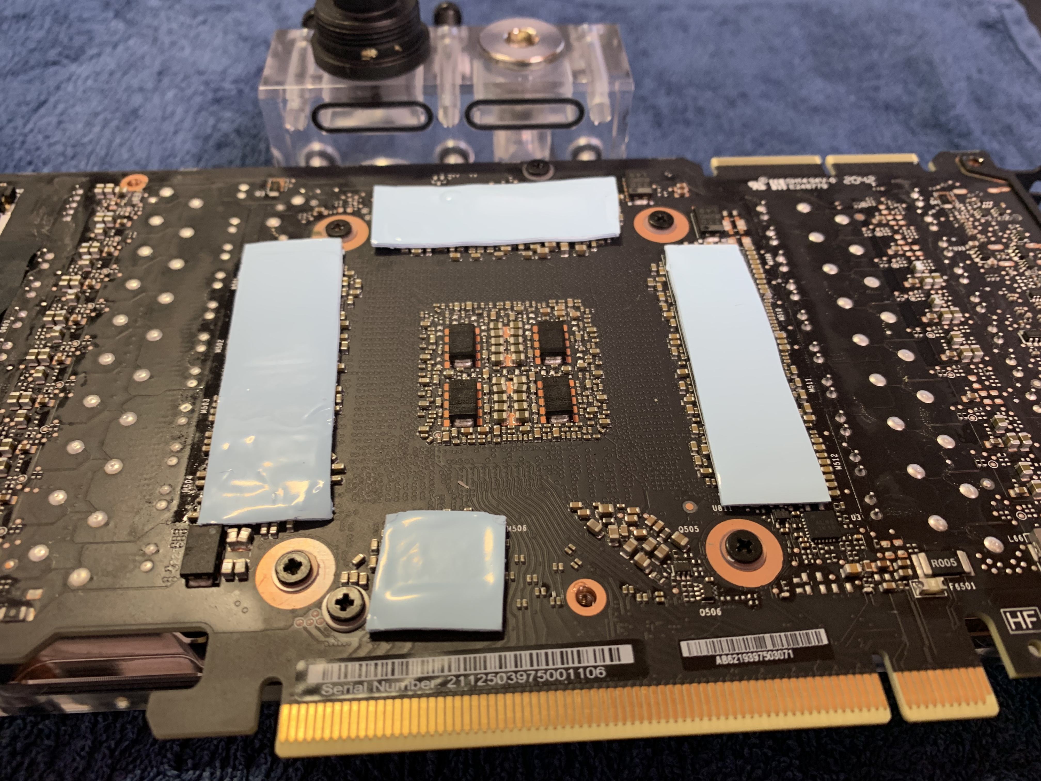

Und wie sehen die Pads auf dem vor deren ram aus
Minimal scheint die Backplate auf die VRAM Bausteine zu drücken.
Wie schaut es auf der Vorderseite unter dem Kühler aus?

Jetzt erst die Sxhrauben um den Chip fest gemacht und schon haben wir 65 Grad auf dem Memory der Rückseite statt 105
