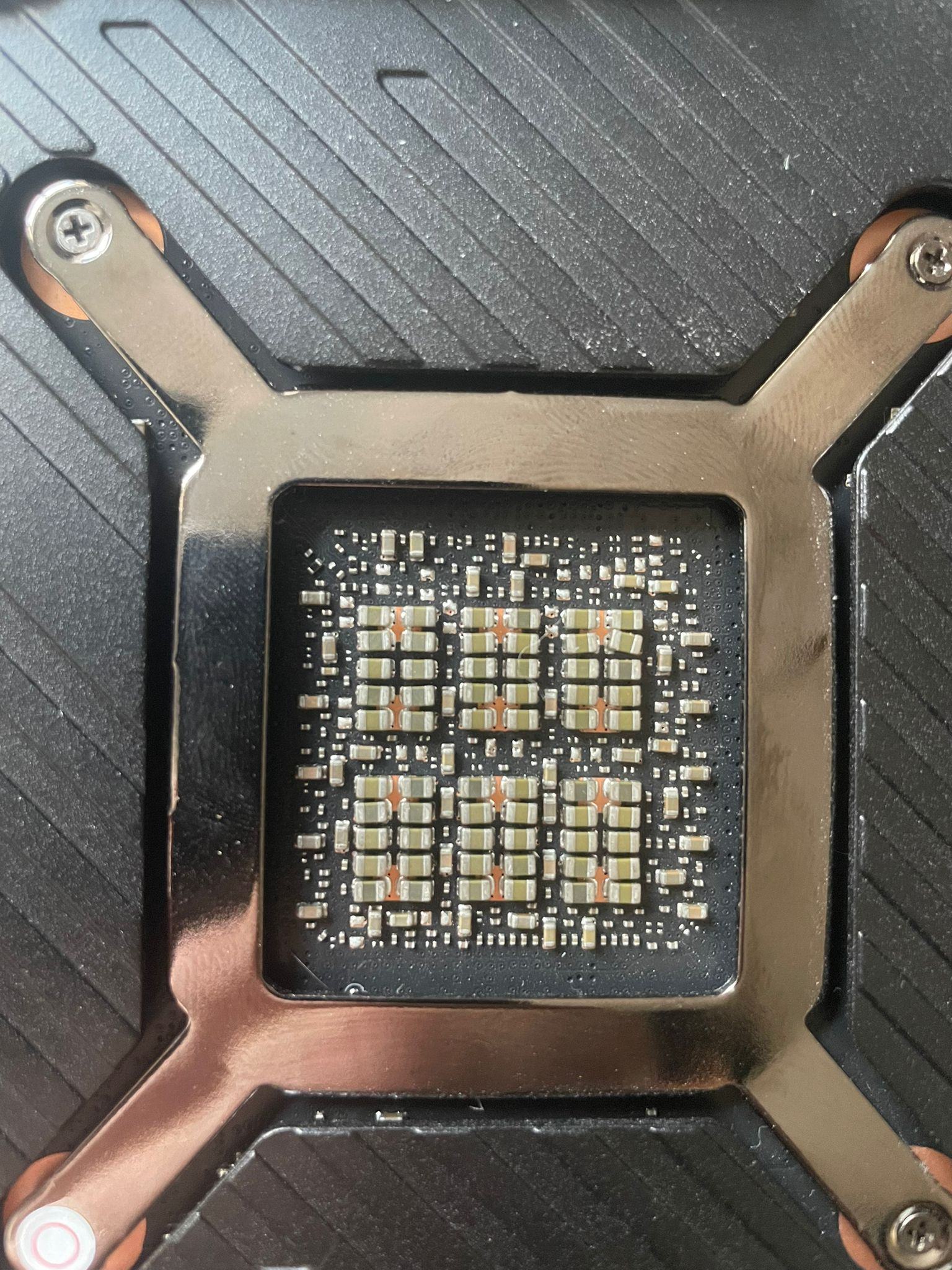

Moin Leute!
Ich habe mir vor einer weile eine ASUS ROG STRIX RTX 3080 zugelegt.
Seitdem ich die habe, habe ich mit Mikrorucklern zum kämpfen.
Habe auch schon wahnsinnig viel ausprobiert, leider hat nichts geholfen bis jetzt.

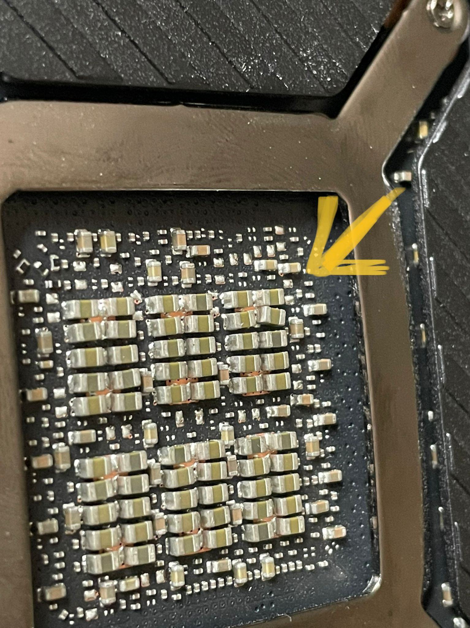

Heute ist mir aufgefallen das hinten auf der Rückseite der Karte wo der Chip sitzt
sich 2 Kondensatoren? berühren.
Ich hab leider nicht das technische Wissen ob das überhaupt was ausmacht bzw. ob es schlimm ist ?
Wundert mich nur weil alle anderen gerade sitzen !
Vielleicht weiß ja jemand von euch mehr 🙂
Grüße !
Schwer zu sagen ohne den Schalt und Bestückungsplan zu kennen. Ich denke aber das ist nicht weiter schlimm da die SMD Kondensatoren auf der Seite alle auf dem selben Potential sitzen (Kupferfläche).
Dennoch sieht die Bestückung ein wenig nach "Handarbeit" aus.... ?!
Klingel doch mal mit dem Multimeter durch... dann siehst du es ja ob sie dasselbe Potential haben.
Ist normal, und da ist nix mit Handarbeit ;)
Das passiert gerne mal wenn die lötstoppmaske nicht sauber ausgeführt wurde bzw. Eben wie hier das die kupfer Flächen zum verlöten (Pads) größer sind als für das Bauteil notwendig. Dadurch kann es passieren durch den lötprozess, das die Bauteile etwas Spiel haben und zusammen schwimmen, weil da ja auch flussmittel im Spiel ist beim einlöten.
Sieht nicht schön aus, macht aber technisch/elektrisch absolut nix in diesem Falle.
Glaub ich dir. Meine Platinen sehen aber nicht so aus. Bzw haben nicht so auszusehen ;)
Das hatte ich bei einer weißen RTX3080 Strix auchnund habe es vor dem Einbau bemerkt und die Karte zurück geschickt…
Ich kann dir also nicht sagen ob das einen Einfluß auf die Leistung hat, aber ich kann dir so sagen das es kein Einzelfall ist…
Wie @AssassinWarlord schrieb, das ist unproblematisch.
Die Bauteile werden auf die Platine "gelegt", auf deren Kontaktflächen vorher per Schablone ein Lot / Flussmittelgemisch aufgebracht wurde.
Da kleben die Bauteile dann mehr oder minder drauf und durchfahren die verschiedenen Temperstufen. Das Lot schmilzt, die Bauteile ziehen sich auf die Pads.
Wenn es nun größere gemeinsame Pads sind, dann ziehen die sich schonmal schief.
Um hier schlimmeres zu verhindern gibt es bei SMD Fertigung die automatische optische Inspektion.
Hier wird mittels Referenzbild vom PC verglichen ob Bauteile richtig sitzen oder nicht.
Wenn dem Mechanismus was auffällt, landet die Karte nicht im Verkauf, sondern die Fehler werden -soweit möglich- behoben.
