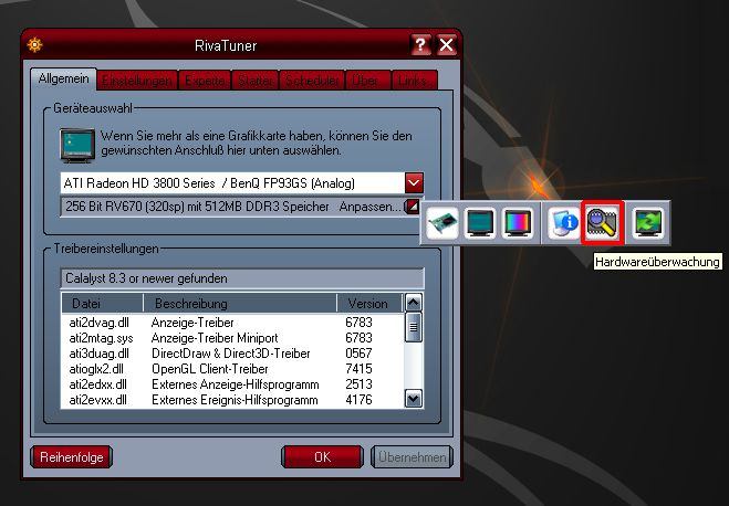

Kann mir jemand sagen wie ich mit RivaTuner 09 die Temp einer 4850 auslesen kann ?
Danke !
Aktiviere einfach mal alle PlugIns und sieh im Monitor ob dann was angezeigt wird, ich weiß nicht ob die Karten schon unterstützt werden.
Auf dem beigefügten PIC siehst du wo man drauf klicken sollte um den Monitor zu Starten.
Wenn du das nicht hast, kann ich auch nichts weiter zu sagen.

Dann kannst du von ausgehen wenn die 4870 auf dem Markt ist das dann mit Sicherheit eine neue RT Version kommen wird.
Schon mal die neuste Everest Beta Version versucht?
Den HW Monitor kann man trotzdem aktivieren wenn man dem RT eine alte Treiber Version vorgaukelt.
Ich denke mal das hat nichts mit dem Treiber zu tun sondern einfach das die neuen HD48xx noch nicht Richtig erkannt werden.
