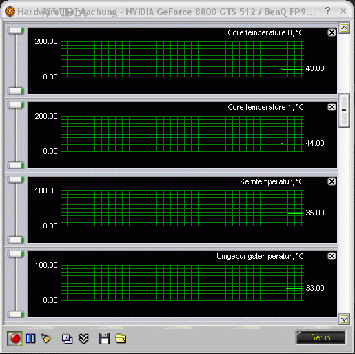

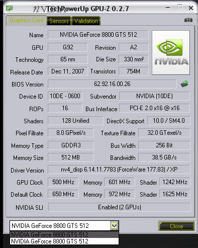

hey, hab mal kurz ne frage bezüglich sli und riva tuner.
wenn ich nur eine karte an habe zeigt mir riva tuner nur eine core temp an, was ja auch sinn macht. wenn ich aber meine zweite gpu dazuschalte (sli einschalten in NV konsole) habe ich auf einmal drei gpu core temps. bei einer kann ich den temp sensor (atm NVthermaldiode) wählen, bei zwei ist er auf default und nicht wählbar. irgendwie kommt mir das spanisch vor, jemand ne idee?
Keine Ahnung was du gemacht hast aber bei mir sieht das wie folgt aus (siehe Anhang):

Problem gefunden...
Waren einfach zu viele Werte die im OSD dargestellt werden sollten.
Kerntakt, Speichertakt, Shadertakt, FPS, Temp GPU, Temp CPU
Da kam es irgendwie aus dem Tritt.
Nehm ich weniger Werte klappts einwandfrei.
Ja man sollte nur das Einschalten was man wirklich braucht.
Warum sollte es nicht laufen, auch wenn alle OSD Eingeblendet werden, was das Spiel von der Sicht her sehr beeinträchtigen würde, sollte es keine Probleme geben.
