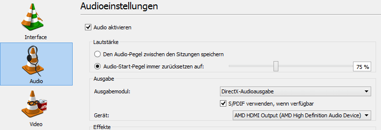

edit: ich habs bei vlc gefunden. einfach die einstellungen genauso wie in der abildung durchführen und fertig ist die katz :-)

es läuft jetzt doch alles optimal. der vlc player spielt alle tonformate ab. wie man es einstellt steht in meinen post weiter oben als abbildung bereit.
