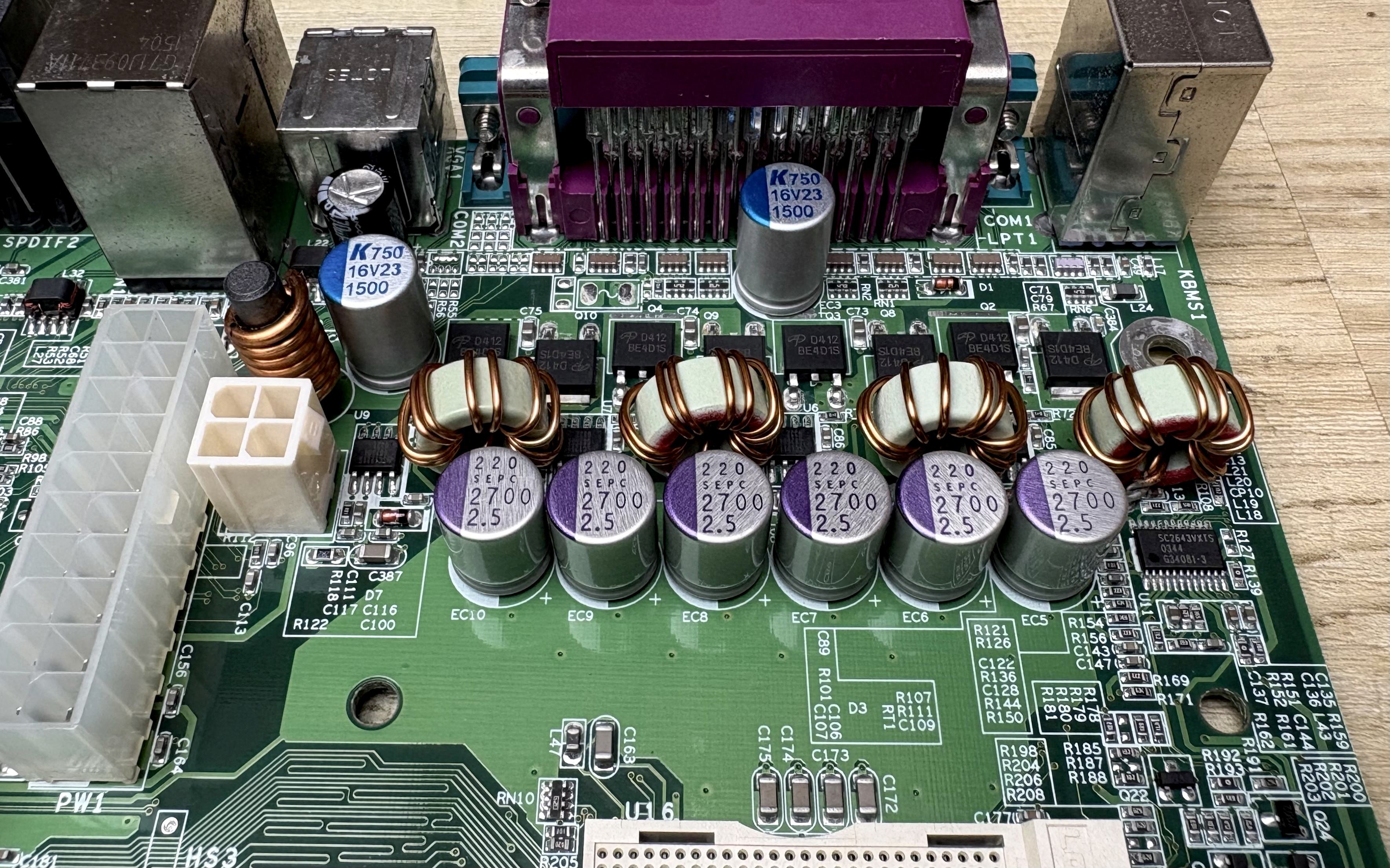

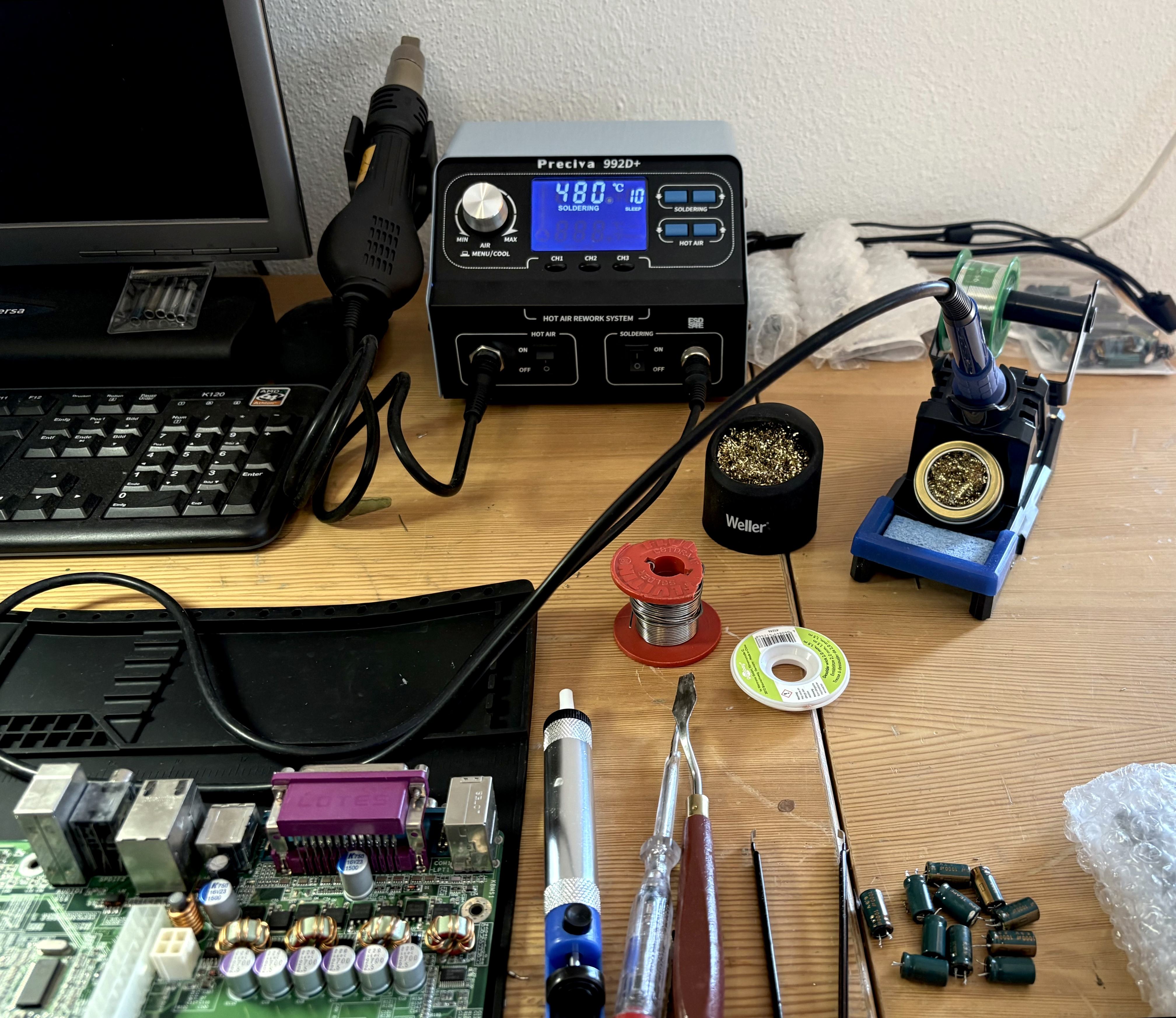

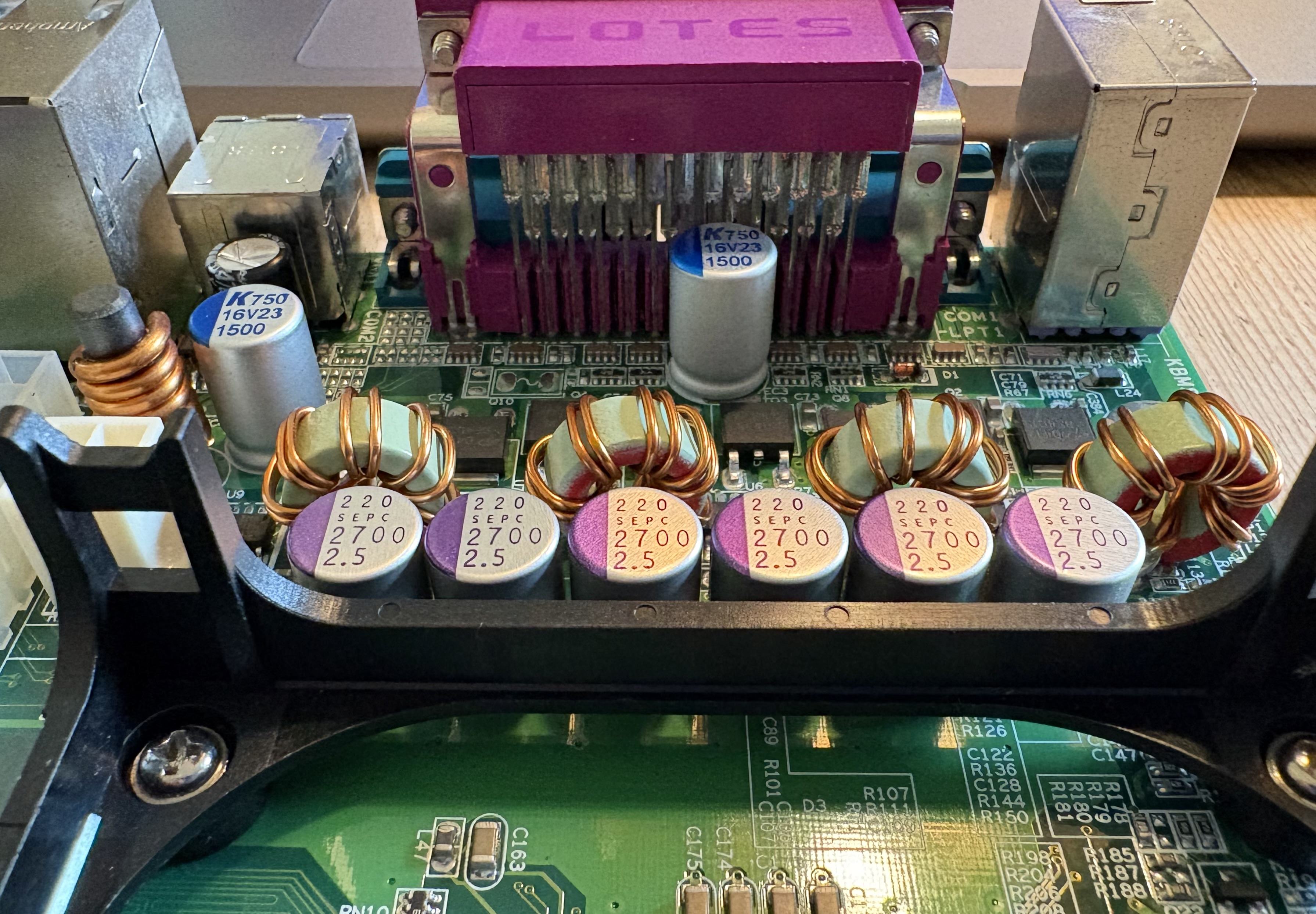

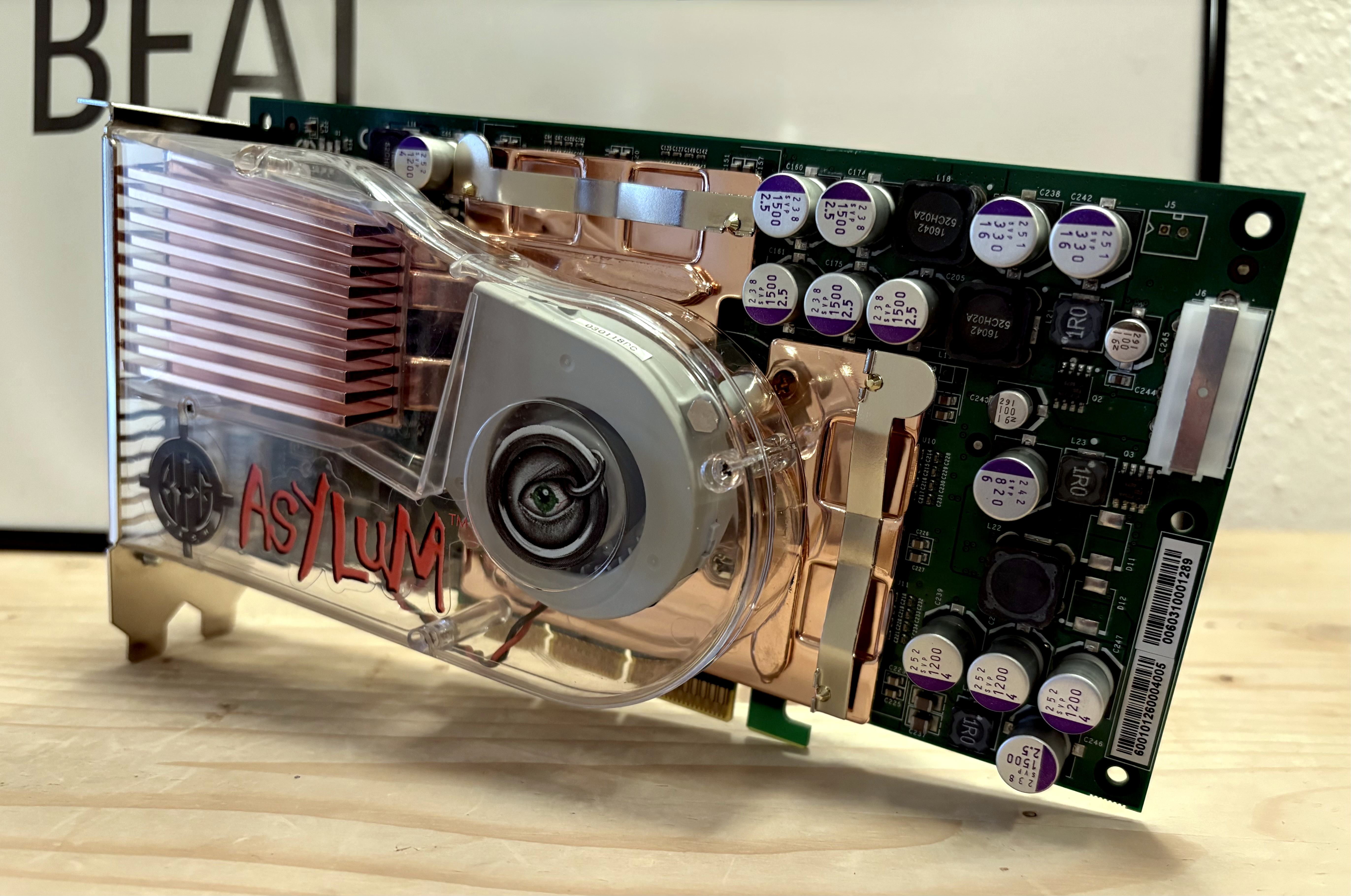

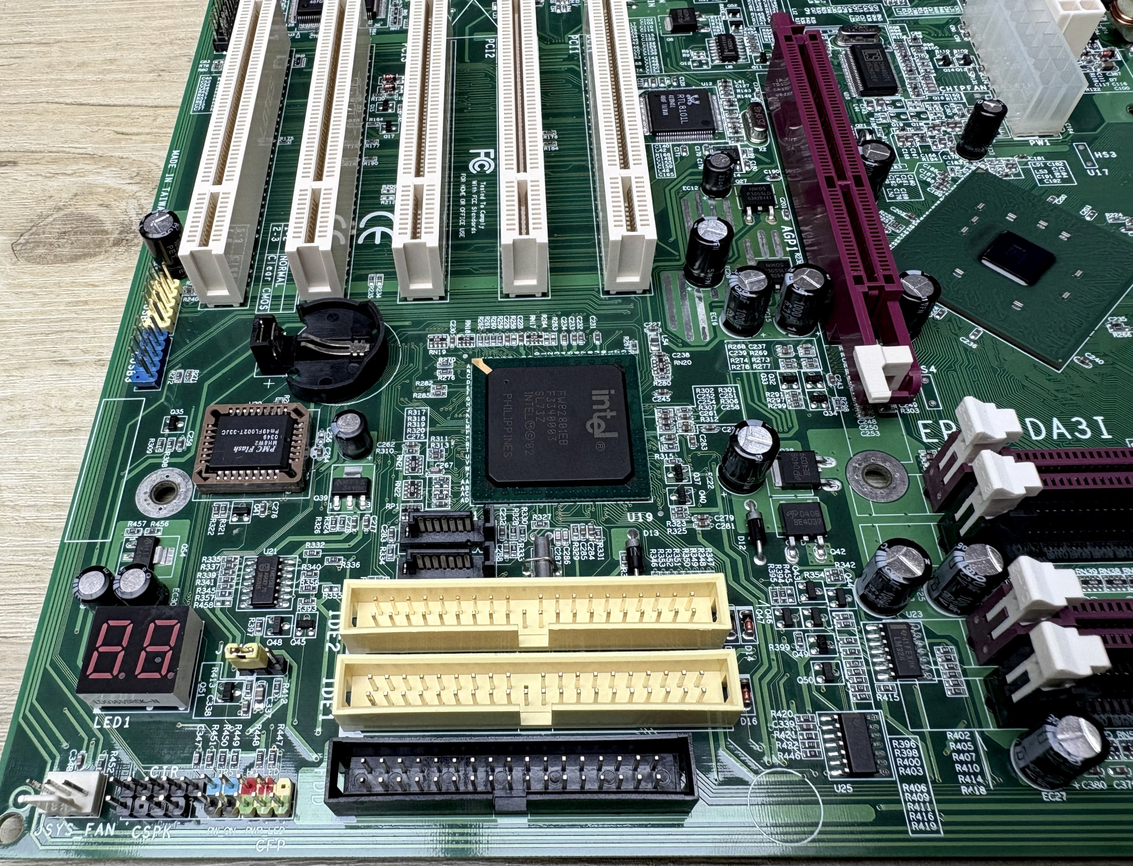

Heute habe ich ein Board fertig gemacht. Komplett recapped. :)
Frisch gewaschen, am WE wird mal getestet. :)
saubere Arbeit! Die SEPC Polys passen farblich perfekt! Die Kemets fallen etwas auf. Was ich bei denen gerne mache ist die abzukleben und den blauen Halbkreis mit Nagellack weg pinseln.
Es wird nicht perfekt, fällt aber weniger auf.
Danke. :) Die Kemets, ja die müssen noch behandelt werden...ist aber noch nix final hier. ;)
Aber die Panasonic Polys passen perfekt zur FX 5800 Ultra. :) Auch, dass sie so schön klein sind. Fast die gleiche Höhe wie das P4 Retention Modul. ;)
Sieht gar nicht schlecht aus mMn.. :) Passt irgendwie.
Sieht gut aus @Martin K. Hatte bei meinem plg 2700uf 4v gesetzt. Bei den kemets kann man auch einfach mit schwarzem Edding den minus Balken schwarz machen. Dann sind die nicht mehr so aufdringlich. Oder nimmt Apsg. Die gehen auch. Auf jedenfall hast du die pana da weggeholt. Das war wichtig

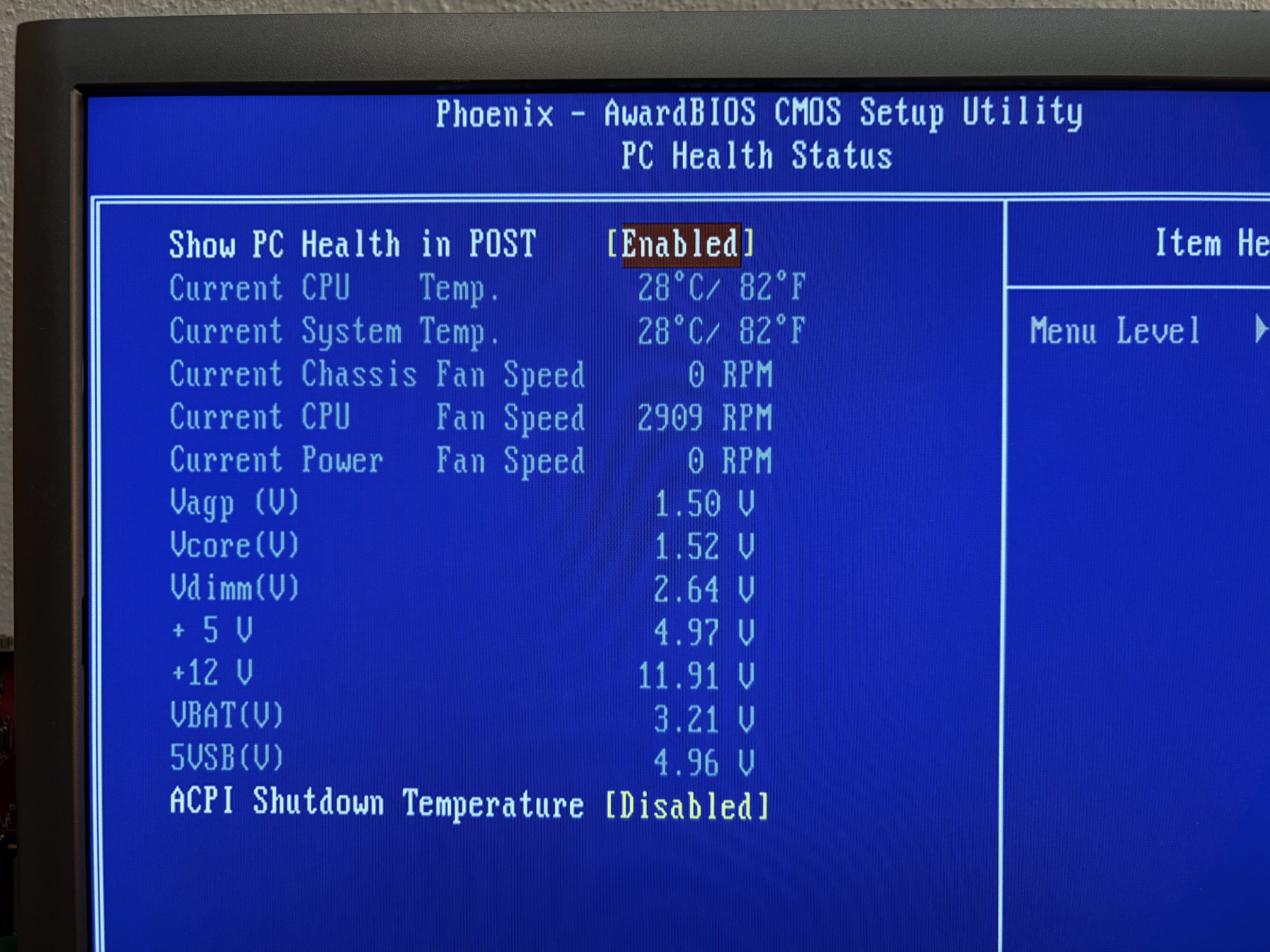

So ich bin erst ne Woche später dazu gekommen. Ich hab das nach dem Recap noch gar nicht getestet. :d
Ich verrate nun auch die CPU. Den Rest allerdings noch nicht. Ich kann nur sagen, ich muss das Kupfer nochmal komplett aufpolieren.
Es wird viel Kupfer verbaut und ich habe paar Ideen mit Kupferblech. ;)
Naja lasst euch mal überraschen.

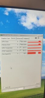

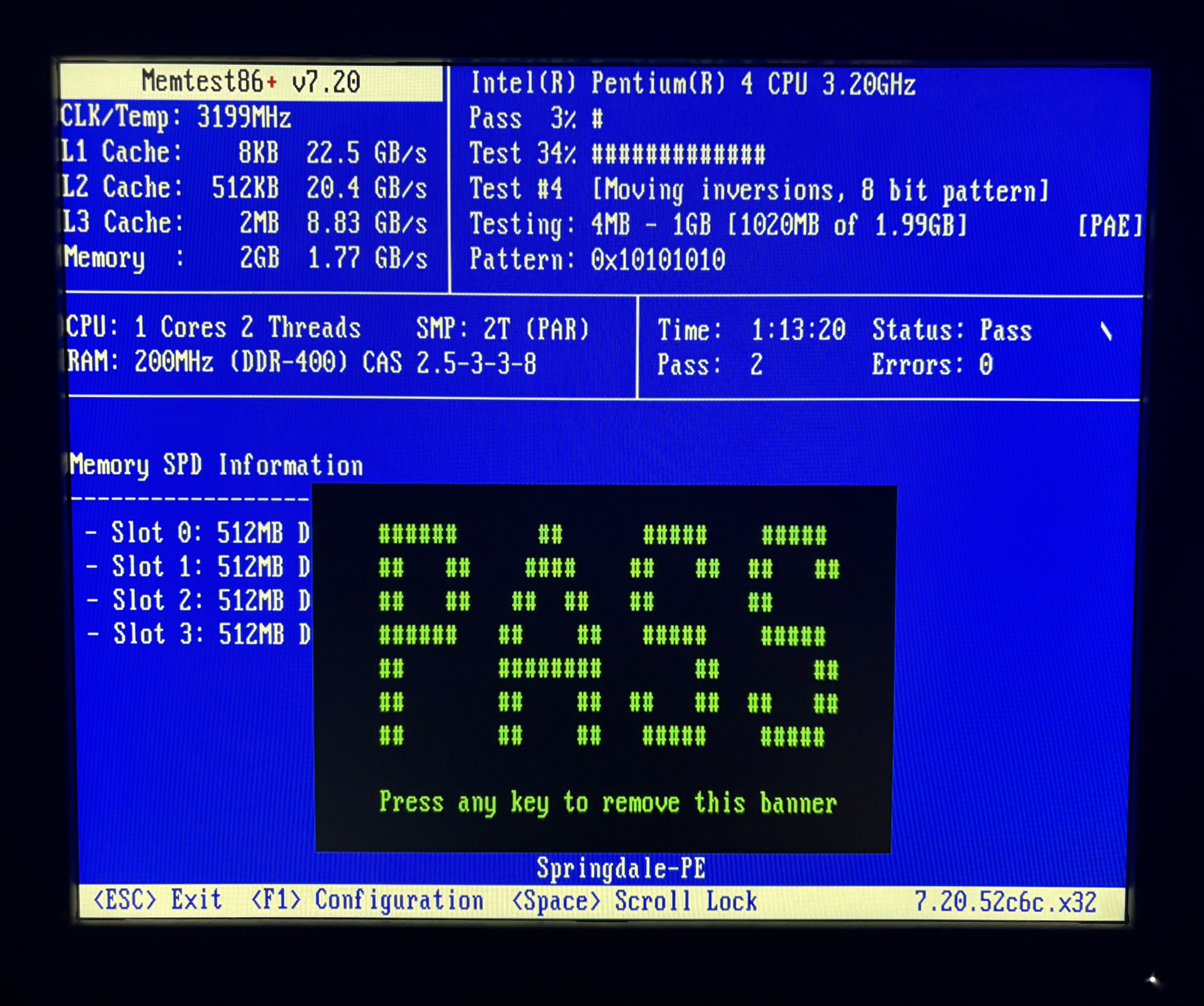

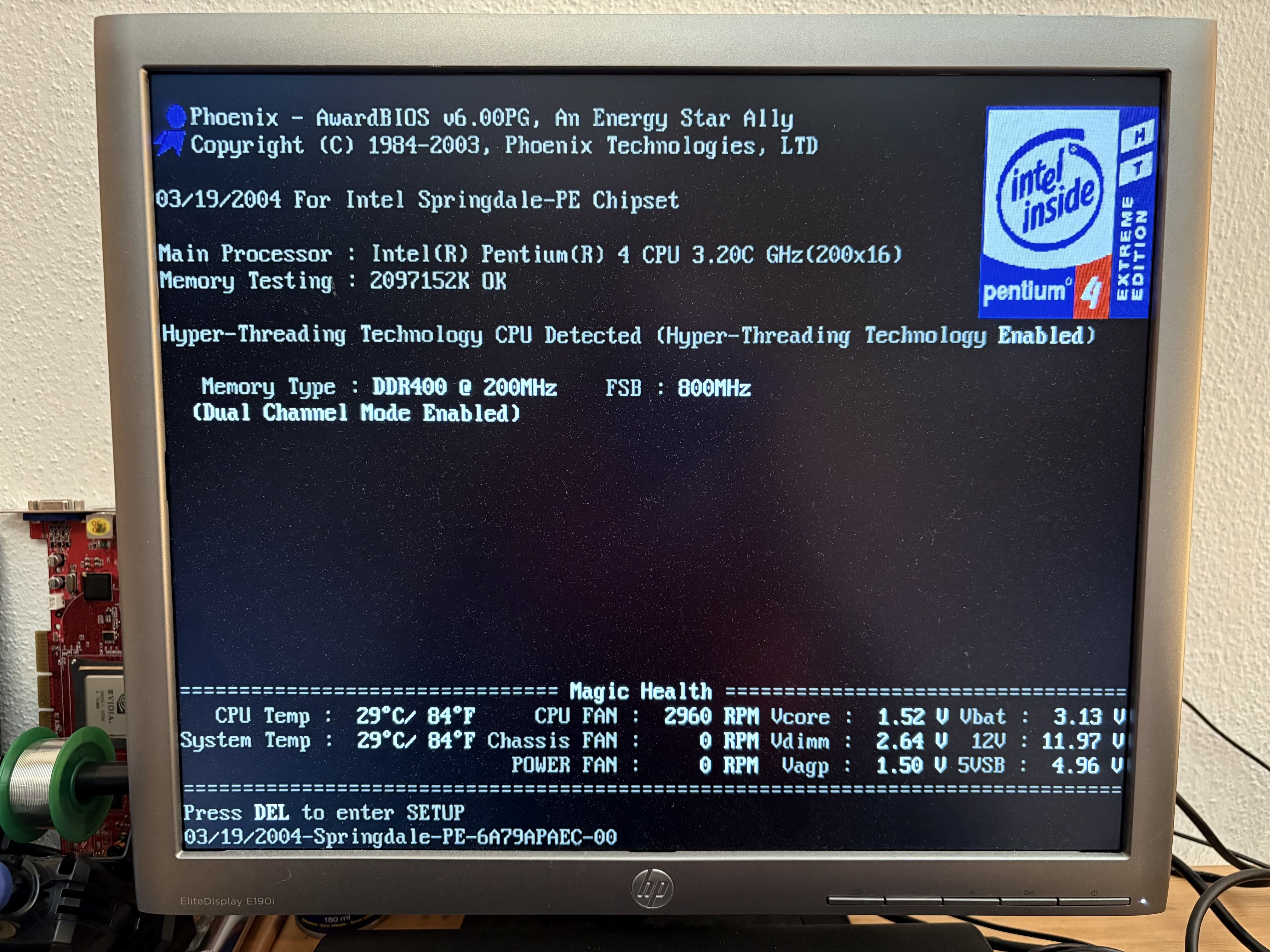

Also ja, das Board läuft einwandfrei nach dem Recap. ;) Was schon gut ist.
Nun zur CPU:
Die CPU ist genau so wie die FX 5800 Ultra...sehr unvernünftig. :)
Es ist der Pentium 4 3,2GHz Extreme Edition geworden.
(man ist der TFT staubig, ja hier wird gearbeitet, er muss dennoch mal gereinigt werden!)
Ja ich weiß, den 3,4GHz Extreme Edition habe ich schon mit einer GeForce 6800 Ultra gepaart.
Aber die CPU ist geil und passt auch zeitlich gut. Ich denke, dass ist sehr passend. :) Und was ist besser als 1 Extreme Edition? Ja richtig, man hat 2 davon... ;)
Extreme Edition ist schon geil. Die Wahl der CPU wenn man nicht übertakten will, finde ich korrekt. Wohl dem wer Zugriff auf solche CPUs hat. Ich find's gut. Verwurstet das Board den L3 Cache ordentlich? Das hatte ich nicht getestet. Nur Standart P4 northwood
Ja das Board läuft einwandfrei mit dem Gallatin, keine Probleme mit dem 2Mb großen L3 Cache. :)
Das passt. ;)

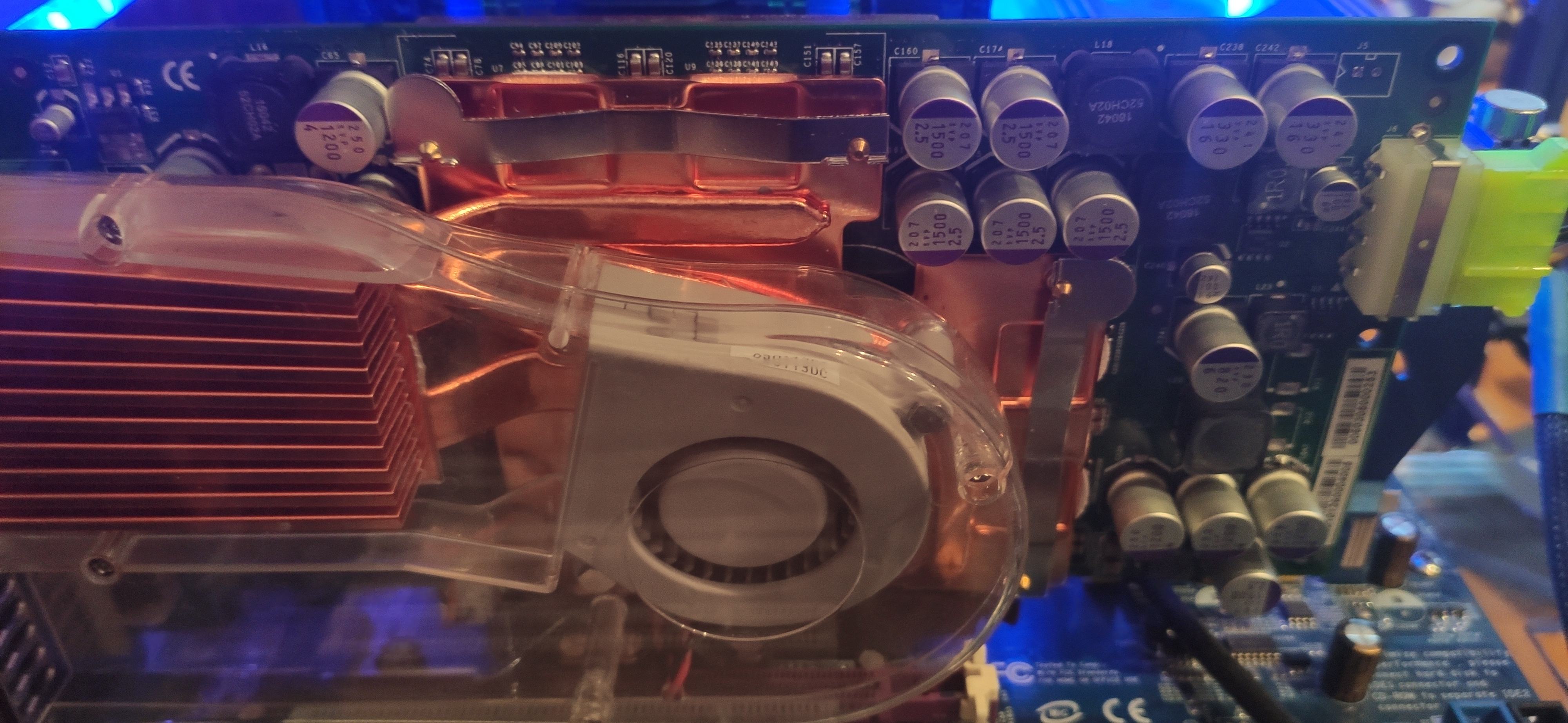

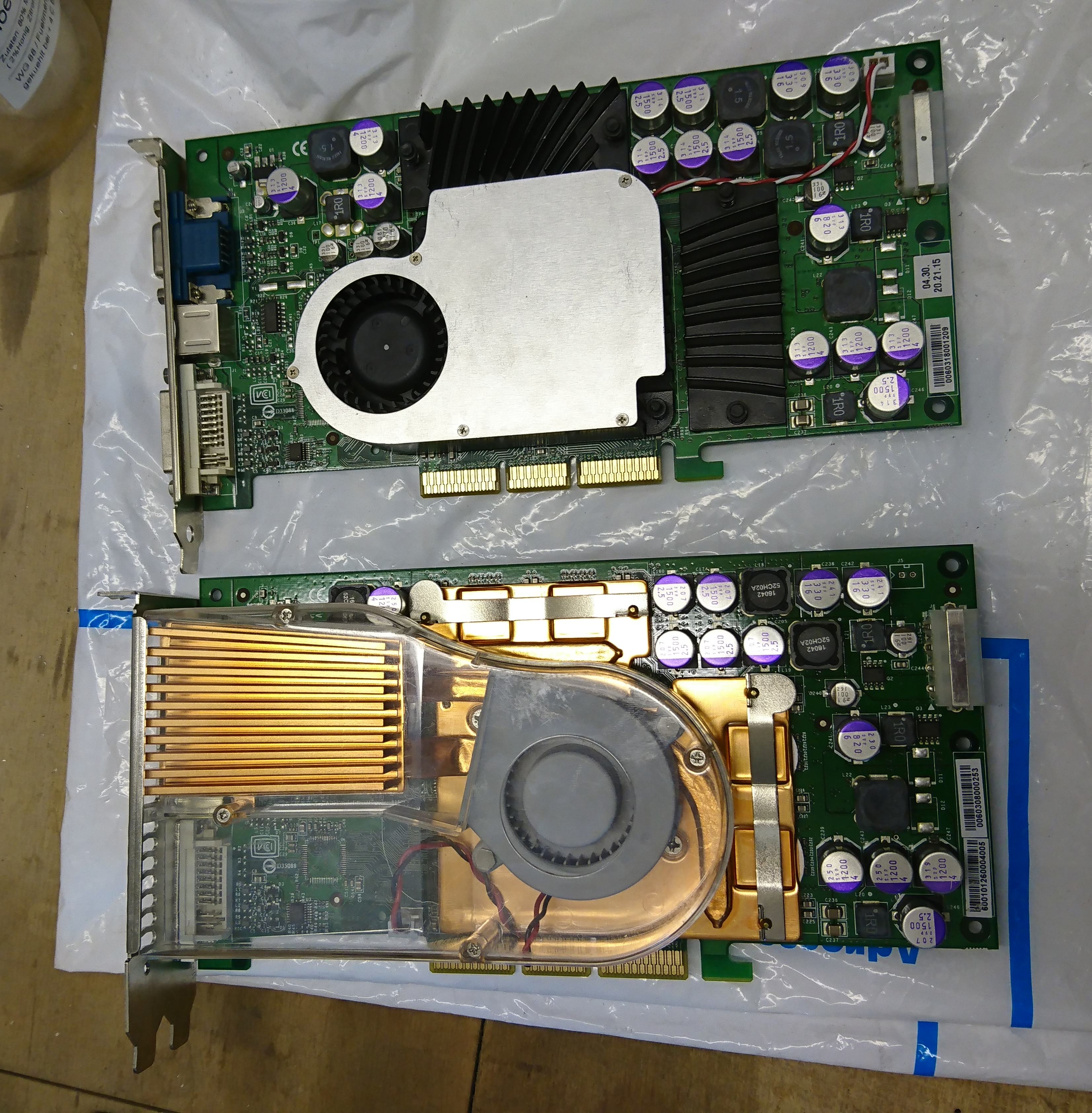

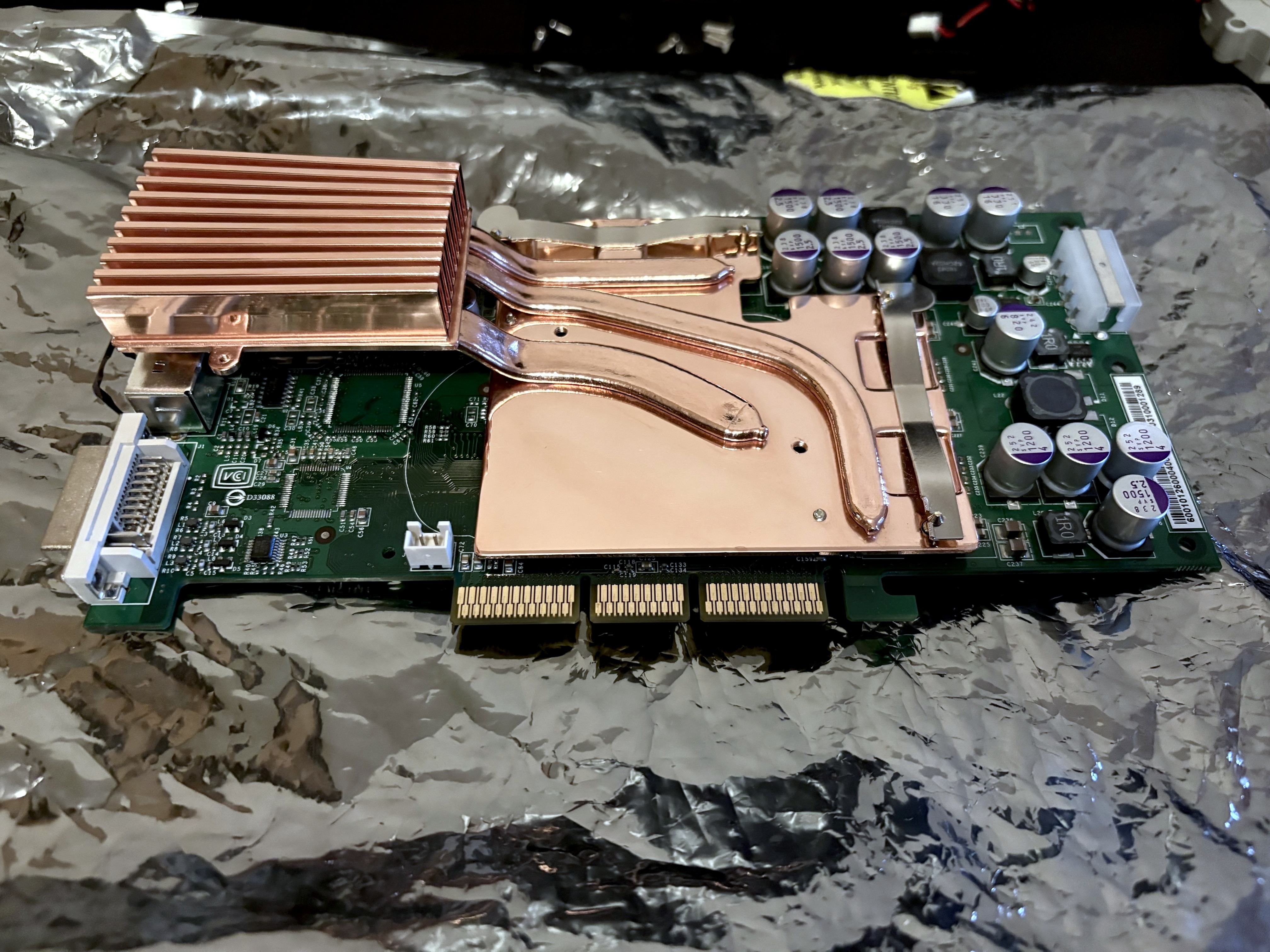

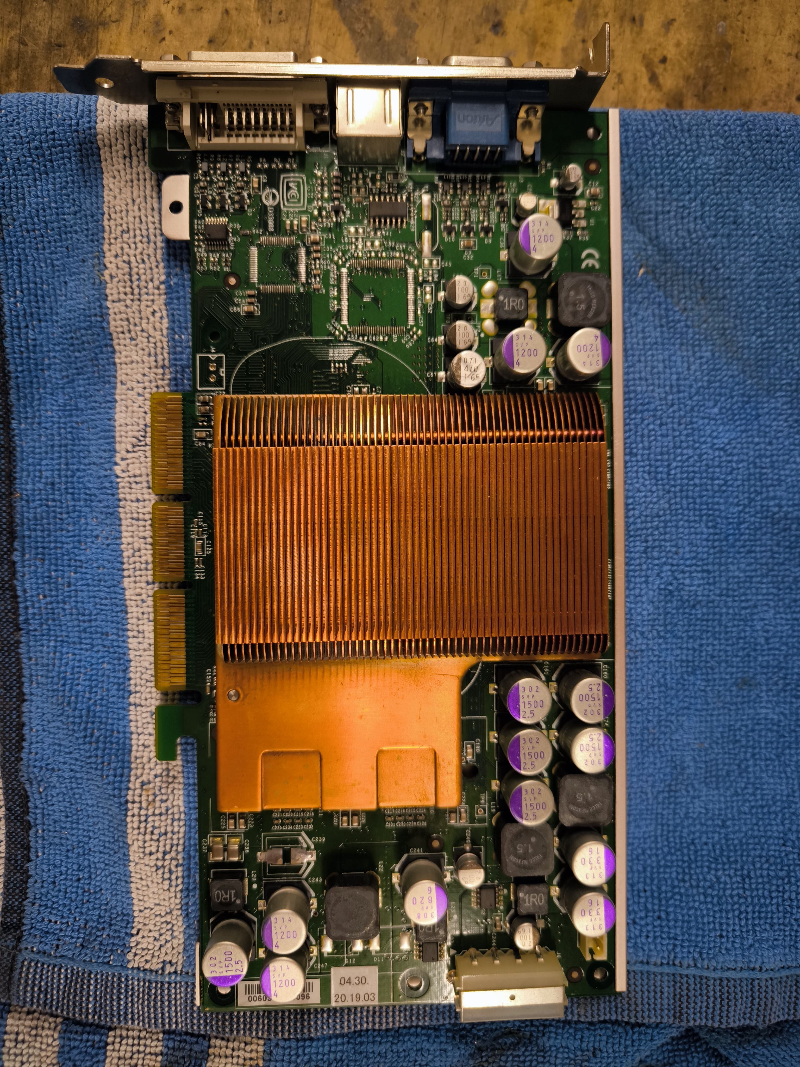

Ich habe mich nochmal der FX gewidmet. ;)

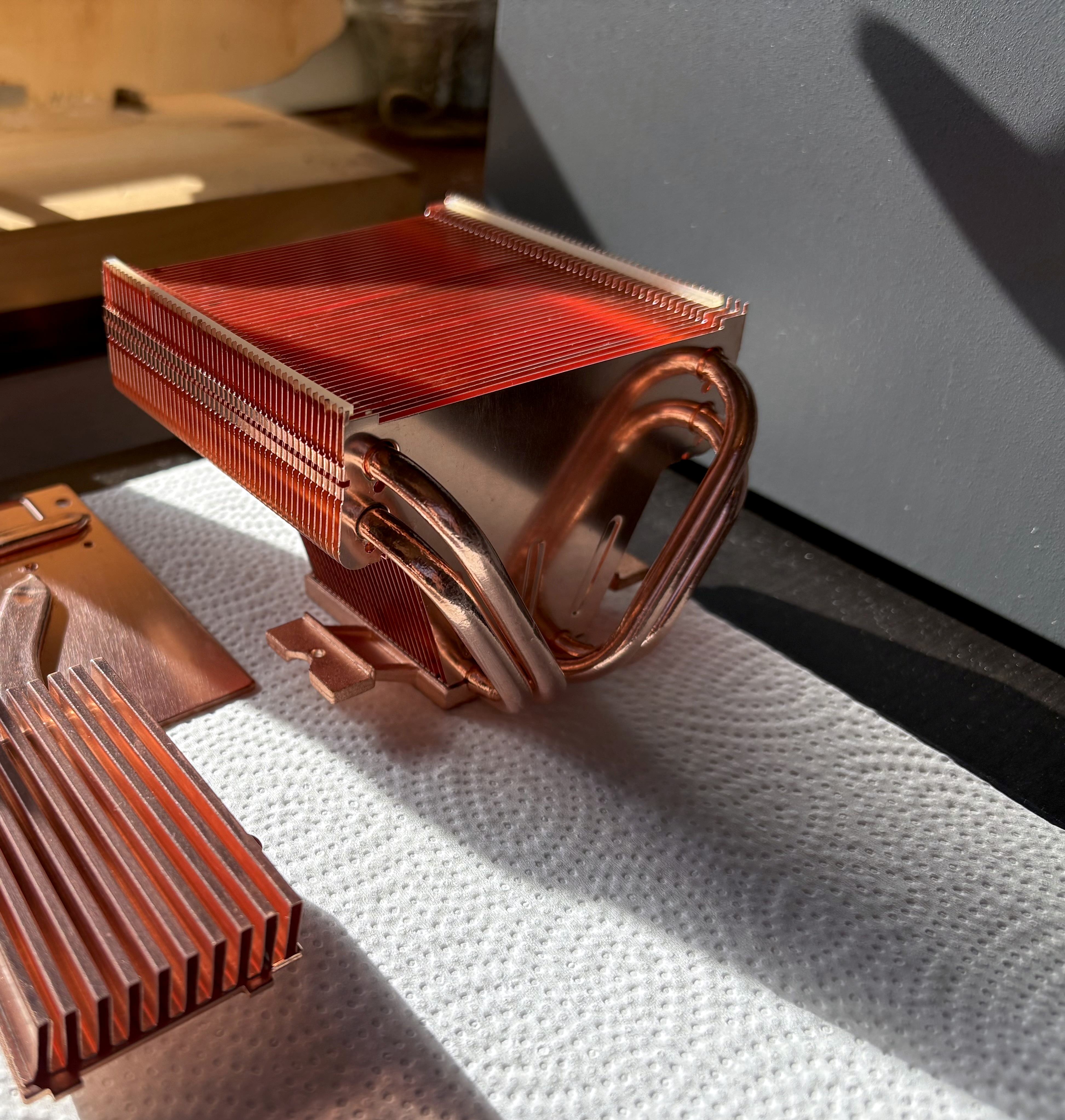

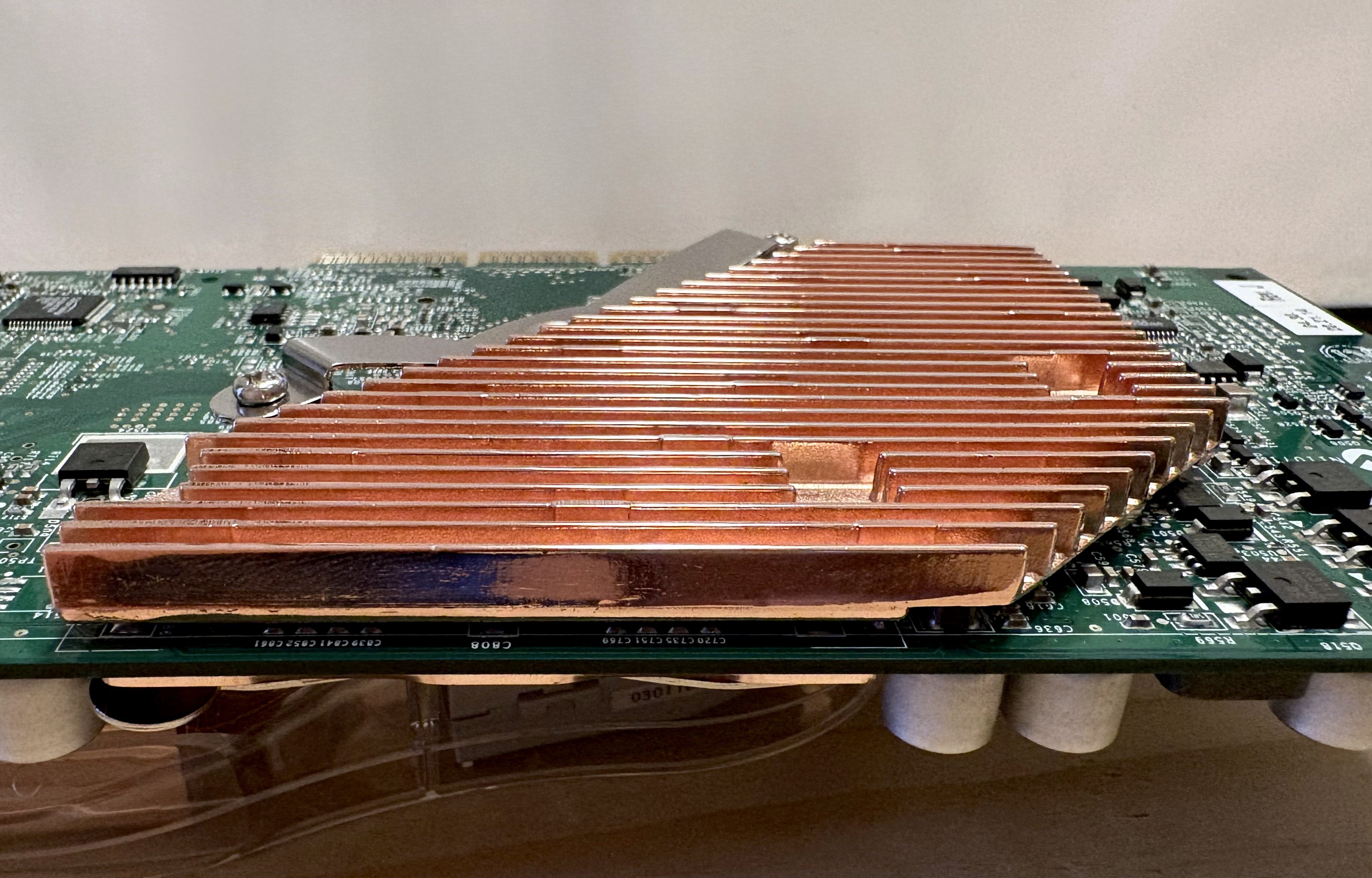

Das mit der Essigessenz Salz Lösung - ich muss davon mittlerweile abraten. Die Backplate hätte sowieso nicht rein gehört, das ist mit Kupfer beschichtetes Alu...aber auch beim Kupfer hatte ich Grünspan. Ich verwende jetzt für Kupfer nur noch Citrovin Zitronensaftkonzentrat, das wirkt mMn. am besten. Dann habe die Kühler noch mit Unipol Polierpaste per Hand aufpoliert.
Karte ist jetzt 100% fertig und ich fasse sie nie wieder an! ;)
Viel besser als vorher. ;)
Das will ich mit allen Kupfer Kühlern machen. Ich werde jetzt demnächst mal ein Bild von den Kühlern posten.
Es kommt ein Thermalright XP-90C zum Einsatz. ;)
Kleiner Vorgeschmack:
(Kühler auf dem Bild noch nicht poliert.)

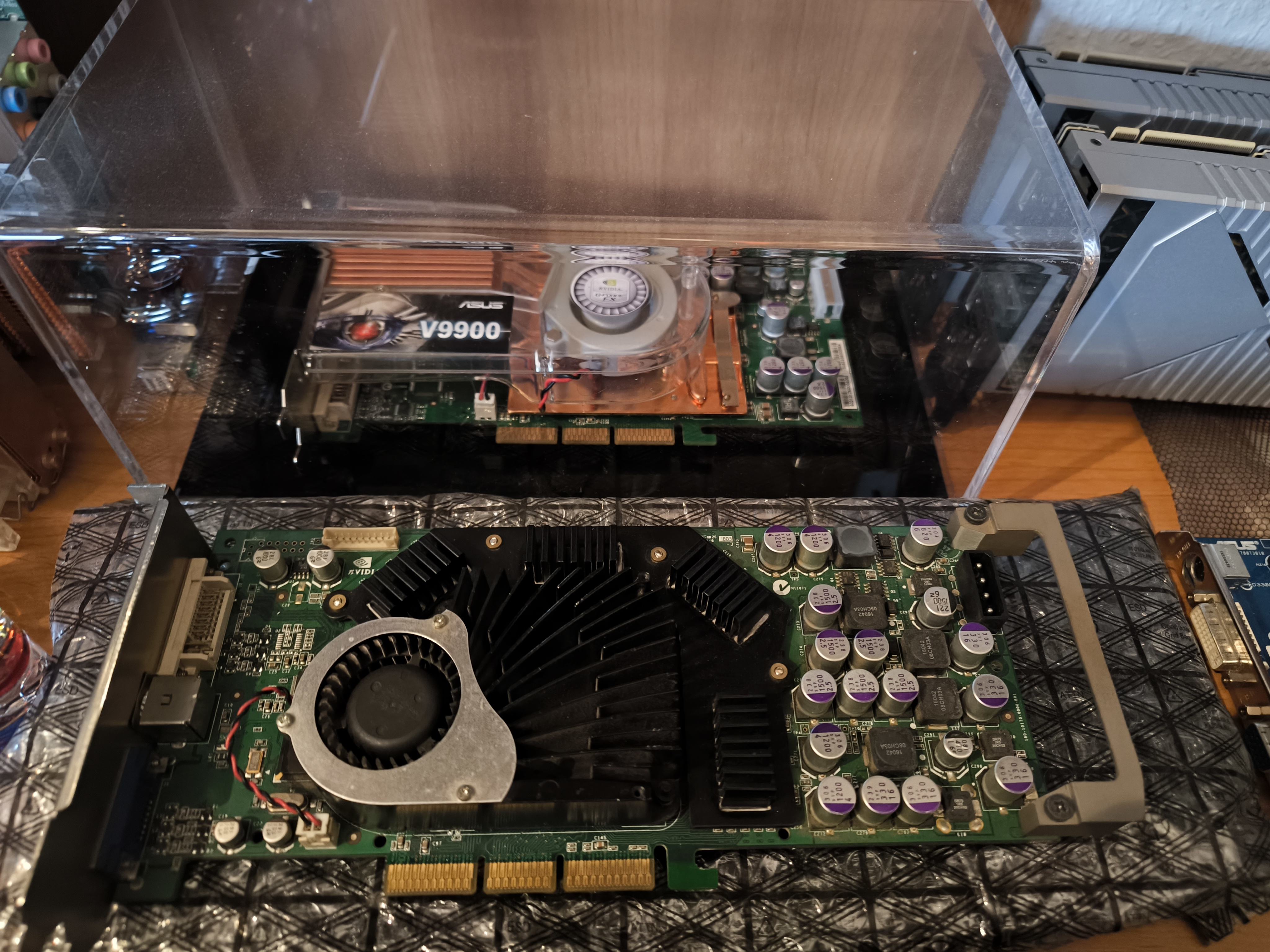

Kennt sich jemand aus mit Aufnehmen von alten Grafikkarten mit Capturecard? Ich habe eine VGA Capturecard von Pomiacam. Ich kann Spielintern die gängigen Auflösungen einstellen, jedoch nicht 1600x1200 und höher? Wie kann ich das einstellen, um auch mit der Capture Card 1600x1200 Spielintern einzustellen und dies aufzunehmen?

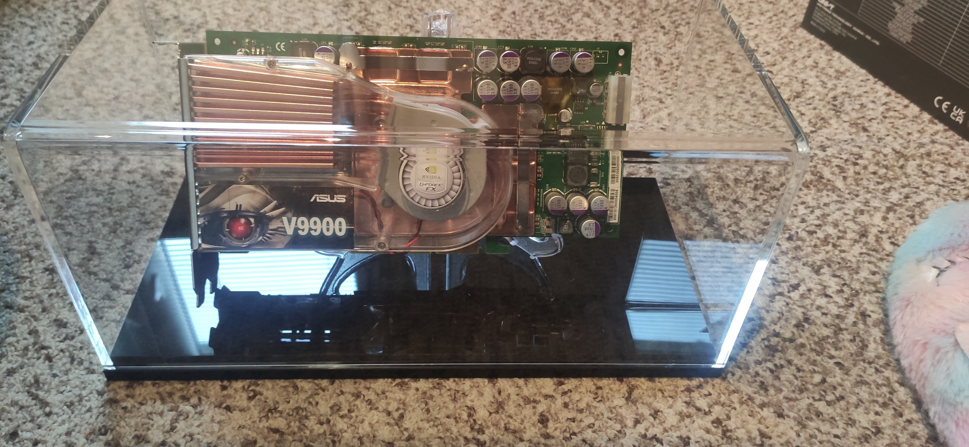

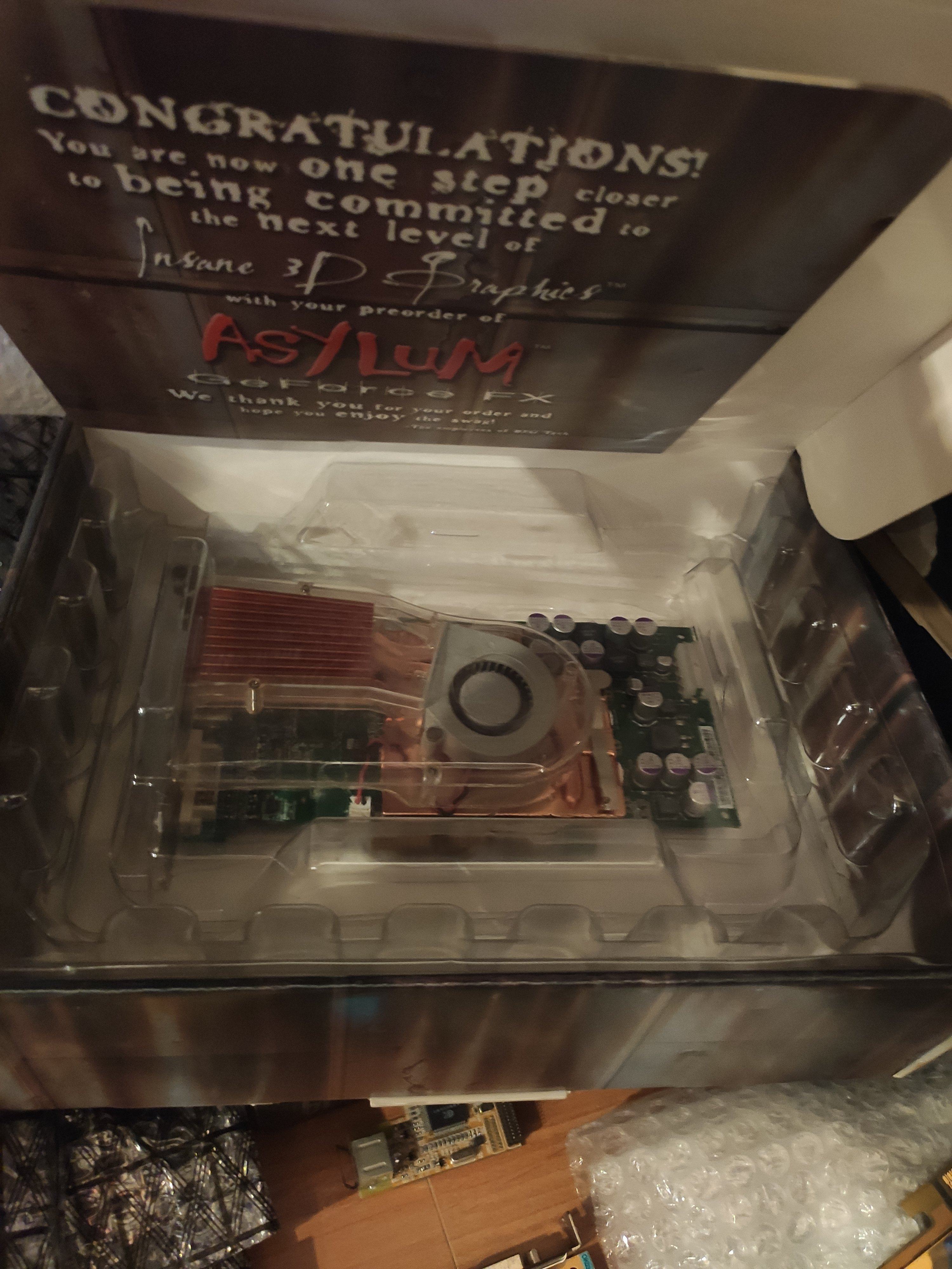

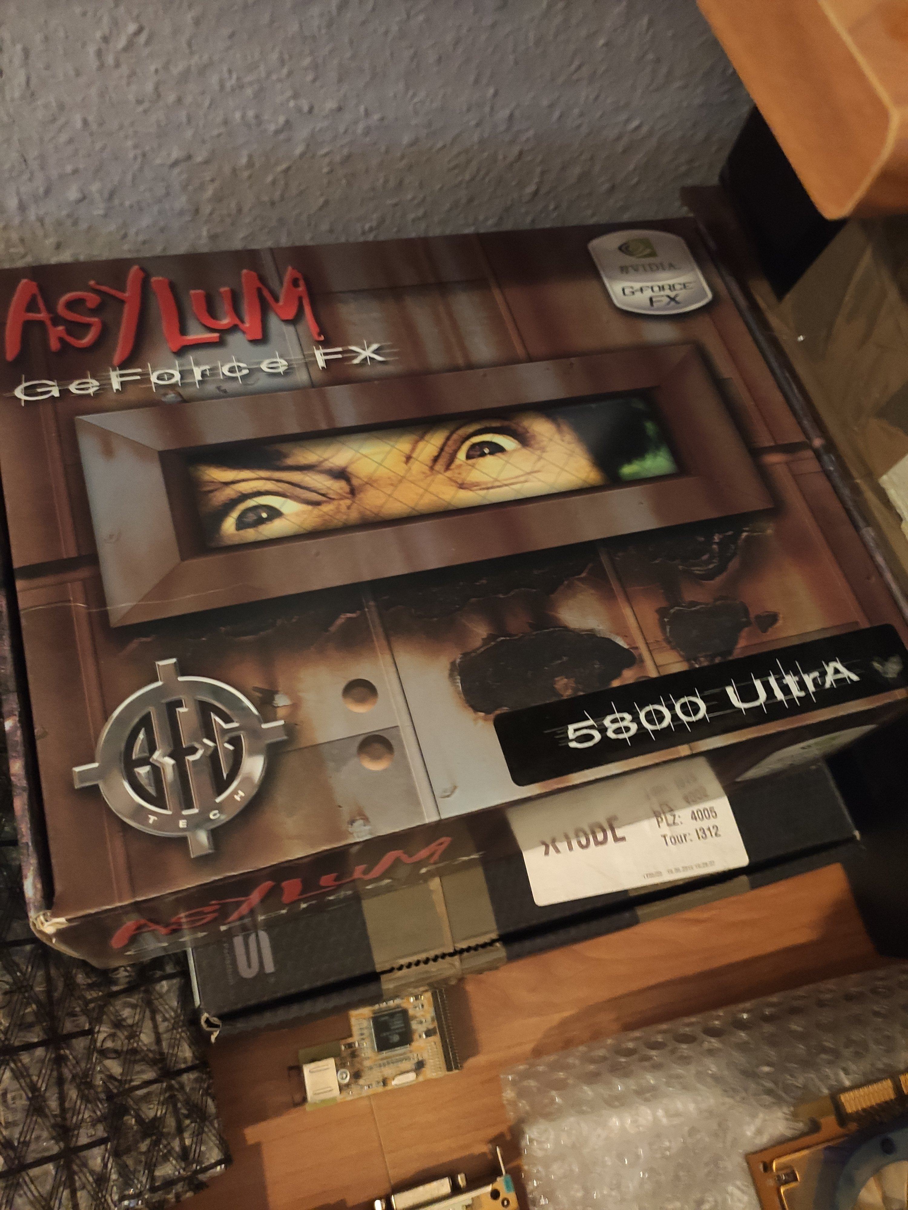

Ja aber bei der karte fehlt der Aufkleber. T-Shirt und Mütze vom preorder sind auch dabei.
Glänzt aber nicht so wie deine.
Hast du Bilder von der Karte? In OVP ist das allerdings schon auch ein Traum! <3 Respekt. :) Auch ohne BFG Aufkleber. :)

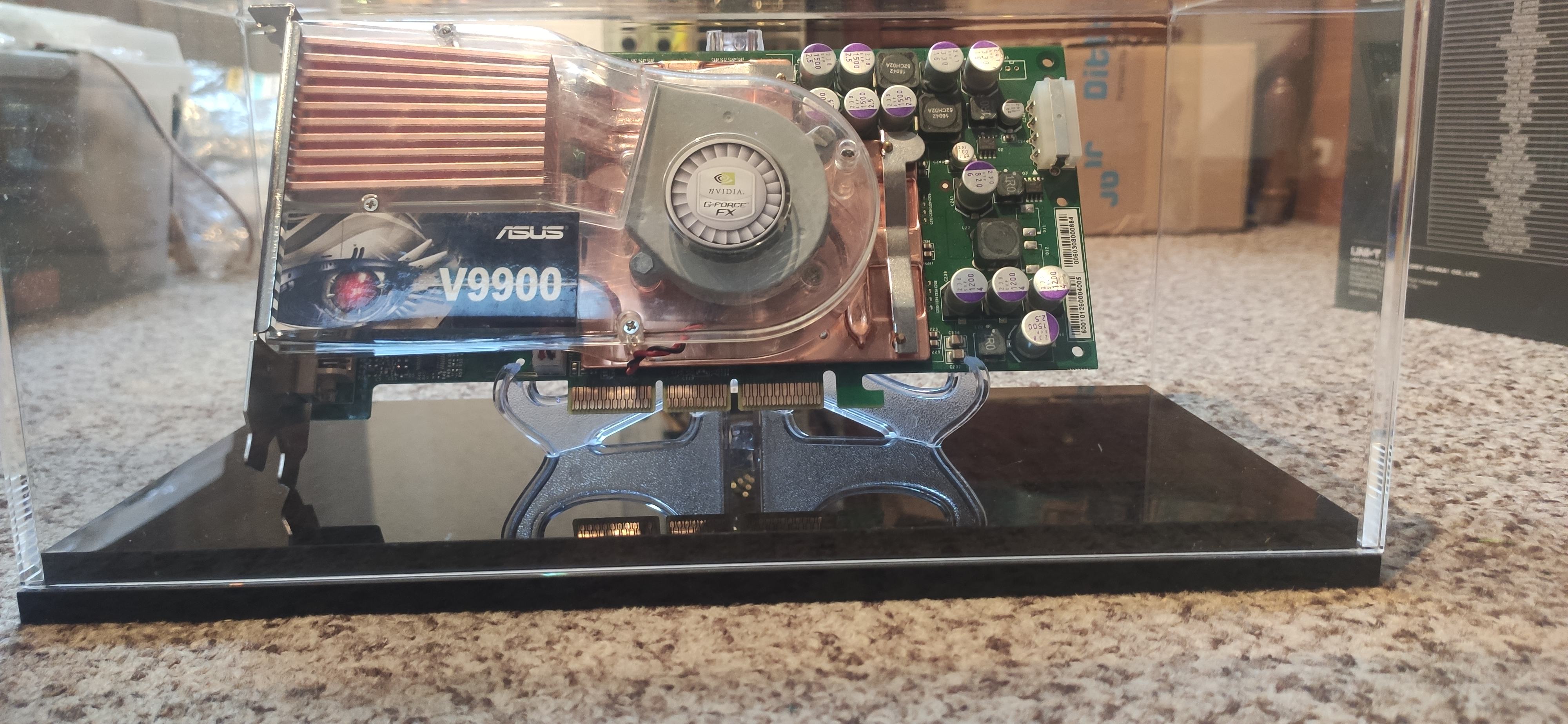

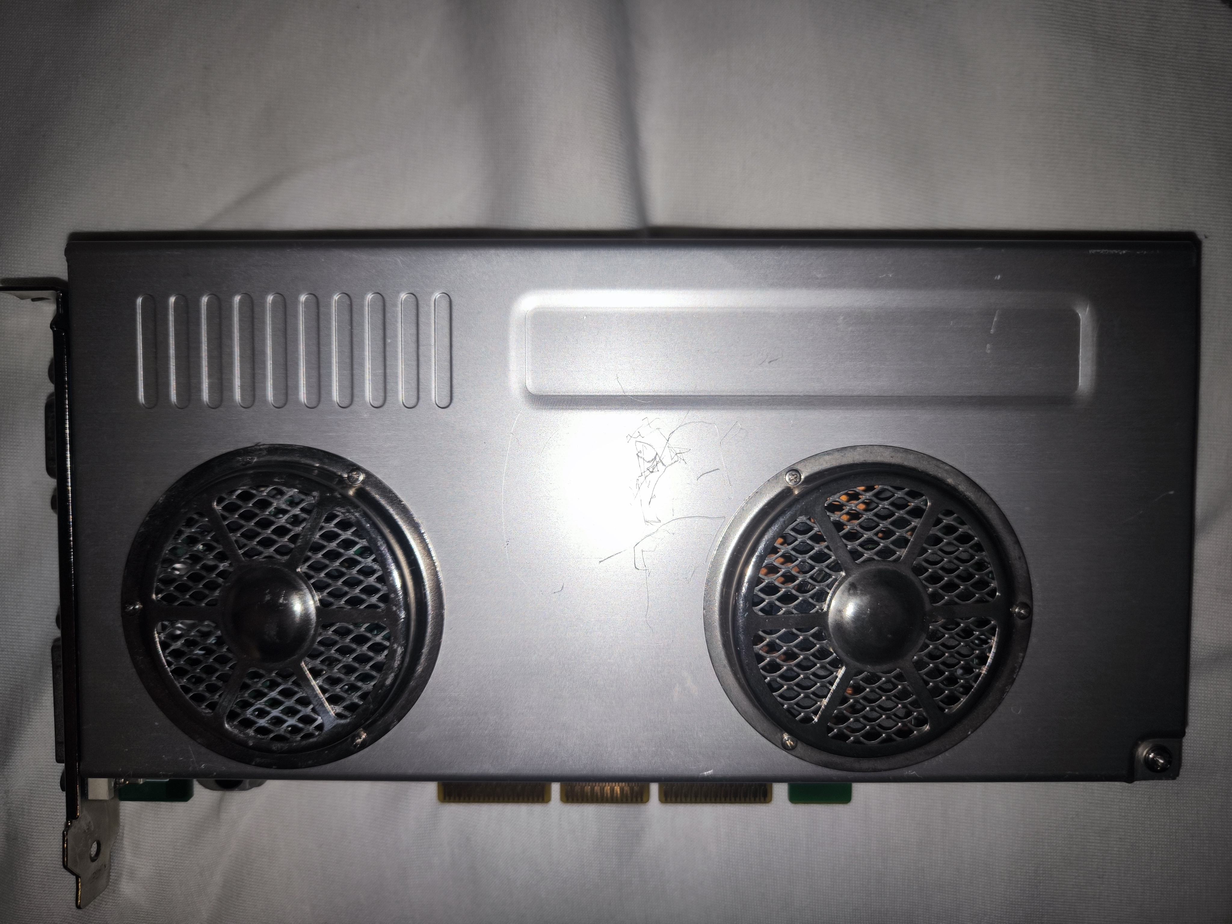

Hab dir paar Bilder beigefügt. Zusätzlich noch eine leadtek und Asus mit Ran geschmuggelt
Noch kurz was für die collectors. Ich schau mir die Karte immer wieder gerne an

Sehr schön! :) Du hast quasi 3 FX 58U?
Respekt war sowas auf poliert und dann in einen Rechner pflanzt. Bin auf das Endergebnis gespannt. :) persönlich würde ich vermutlich keinen echten nv30u verbauen. Ein normaler nv30 tut's auch. Davon hab ich mehrere. Ein Ableben dann vermutlich nicht ganz so kritisch.
Aber hinten naus sind zum spielen gebaut. CPU kühler hast du auch angerichtet im zweiten Bild:)
