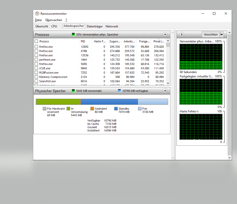

Hey, nach mehreren Wochen mit diesem "Problem", will ich hier mal nachfragen ob das normal ist bzw nach Lösungen fragen.
Nach 3-4 Stunden zocken bzw es reicht auch nur das er an ist und ich surfe/Serien streame(=anschauen auf Netflix) gibt es FPS drops und das Spiel hackt für ne Sekunde. Es tritt ausschlieslich in Games auf, egal welches und immer gleich. Ebenfalls hatt es keine Auswirkung auf surfen/streamen.
Hab schon die Treiber aktualisiert, keine Verbesserungen. Ebenfalls den Vram auf 16GB erhöht, keine Verbesserungen. Es tritt auf, egal wie warm die Graka (war schon bei 50° aber auch bei 80°) bzw die CPU (40°-60°, vollkommen egal) wird.
Hab den Rechner jetzt seit Februar 2019, ob es am Anfang auch schon war, kann ich nichtmehr sagen (war damals "geschockt" wegen der Leistung, von nem AMD FX 8200 auf nen Intel I7 9700k, von ner 1060er Nvidia auf ne 2080er Nvidia). Hab danach gemerkt, das der Ram das einzigste war/ist, was nicht in der QVL Liste ist. Hab damals sehr viele Ram's angeschaut und verglichen, denke das ich nen Zahlendreher dringehabt habe und den falschen bestellt habe.
Hab im Ressourcenmonitor was entdeckt, Screenshot hängt unten an (so sieht es nach ca 3 Stunden im Leerlauf aus).

Wurde die CPU oder GPU/Vram übertaktet?
Wenn ja, zurücksetzen auf Standard, danach testen.
Neueste BIOS Version installiert?
Das kann Fehler beheben.
Wenn das XMP Profil des RAMs geladen ist, nutze ein Jedec Wert und teste erneut.
Der RAM könnte die Spezifikationen nicht packen oder es liegt zu wenig Volt an.
Danke.
Nichts wurde übertaktet und das Bios hab ich grade geflasht auf neueste Version. Werd mal bischen Testen bevor ich an das XMP rangehe. Werde dann schreiben wie's läuft.
