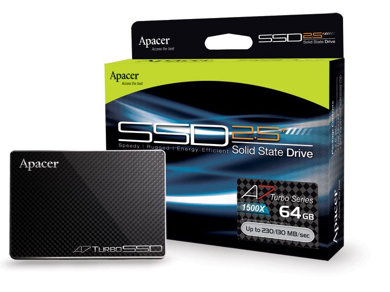

Es gibt einen neuen Hersteller mit Samsung PBJ-22 SSD unter eigenem Label:
Apacer bietet die als A7 Turbo nun an.
Es gibt die SSD auch noch in einer Premium Pack Version (Aufpreis ca 10 Euro). wo man dann noch ein USB2SATAKabel, einen Gummirahmen und ne Backupsoftware dazubekommt.
