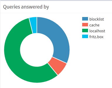

Wo wir gerade beim Thema Pi-hole sind. Ist es bei euch auch so, dass viele DNS-Anfragen trotz einer Abfrage ein paar Minuten vorher weitergeleitet statt aus dem Cache gezogen werden?
@What9000 mit sicherheit kann ich das nicht sagen aber das Gefühl habe ich auch. Ich habe heute Morgen den Verlauf gelöscht (pihole -f) und seitdem war ich auf einem Großteil der gleichen Seiten unterwegs. Trotzdem sieht mein Diagramm so aus:
Aber vielleicht ist das auch gewollte Funktionsweise. https://docs.pi-hole.net/ftldns/dns-cache/
Vielleicht wird das SIGHUP Signal bei einem Neustart gesendet, was ich heute auch gemacht habe.
"localhost" klingt aber eher danach, als ob er die Daten schon hätte, jedenfalls nicht als würde er die ins Internet weiterleiten. Das beisst sich allerdings ein bisschen mit "cache", was ja das gleiche wäre. Und eigentlich sollte die fritz.box überhaupt keine DNS-Fragen beantworten können, wenn die ja an den PiHole weiterleitet. Bzw, wenn du PiHole direkt nach DNS fragst und PiHole als erstes an die Fritte weiterleitet, dann passt das ja. Dann würde ich das Diagramm so verstehen, das dein PiHole alles direkt beantwortet, ausser eben das, was er an die Fritte weitergibt.

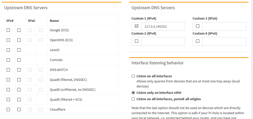

Das ist weil ich zusätzlich noch Unbound nutze. Sonst würde statt localhost eben der DNS Server (Google 8.8.8.8 etc.) da stehen.
Edit: so wie sich das hier liest nutzt mein System wohl eben Unbound auf localhost als Cache und nicht den Pi-hole Cache, was meine Grafik erklären würde.

@What9000: wie kommst du denn darauf, das der PI viel durchleiten, statt aus dem Cache nehmen würde? Aufgrund des gleichen Diagramms?
Ja, ich benutze auf meiner Pi-VM auch noch einen Unbound, weswegen bei mir auch einiges an localhost geht.

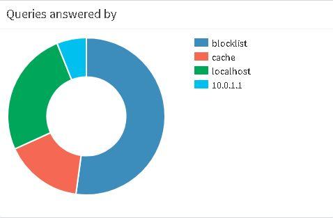

Ob das nun Unbound im Cache hat oder der Pi, ist mir eigentlich wurscht. Aber der Pi hat von 50000 cache size gerade mal 819 drin.
Das ist aber ein heftiger Prozentsatz, der geblockt wird. Ich habe mich schon über meine zwei Smartphones im Netz geärgert, die startk dazu beitragen - etwa 30 % ... aber das ist eine andere Hausnummer. :fresse:
Darf man fragen, warum das so bei dir aussieht? Ist das so viel im Netz?
Ich denke es liegt an den 2,6 Mio. Block-Domains :fresse:
Hauptsächlich wird aber Google/MS geblockt.
Dass bei 2,6 Mio. geblockten Domains du überhaupt noch ein Interneterlebnis hat, überrascht mich. :fresse2:
