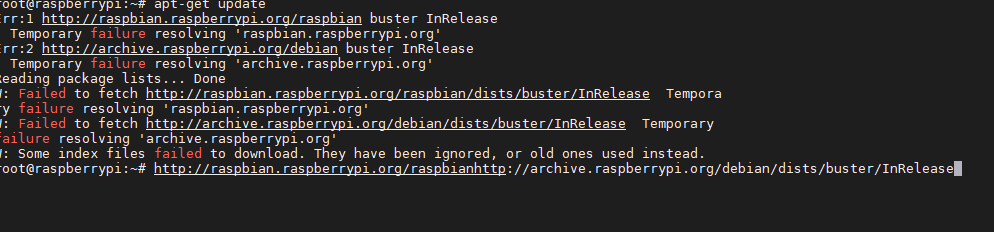

geht noch bei jemanden apt-get update/upgrade unter Raspbian Buster nicht ? Habe gerade auf einem Zero Raspbian frisch installiert.
Pings an google gehen auch - sowohl Name als auch IP..
Im Pihole werden die Links laut Query auch nicht geblockt..und wenn ich die direkt om Firefox am PC öffne komme ich drauf..
Als ich vor ein paar Wochen meinen Raspi 3B+ wieder mal aufgesetzt habe ging alles noch..
Habe vorhin mein RPi4 mit Buster normal aktualisiert. Kannst du denn raspbian.raspberrypi.org bzw. archive.raspberrypi.org pingen?
Schau Mal im pihole ob die Domain geblockt wird. Kann ja aber eigentlich nicht, da dein PC ja tut. Oder deaktivieren pihole für paar Sekunden und schau nochmal.
Half nicht (auch ein neustart des Pi nicht).Habe mal manuel den DNS geändert - jetz gehts.
Ironischer weiße in den gleichen den Pihole nutz...verstehe wer will...
Jetz mach ich mal Updates, ändere es wieder und dann prüfe ich nochmal..
Edit:
Wieder den static dns rausgenommen bzw geändert und jetz gehts - nach einem Update der Pi..ich bin verwirrt...
Ich nutze pihole mit unbound. Da habe ich manchmal aus so Phänomene. Dann arbeite ich eine Stunde daran das Problem auszumachen und plötzlich tut alles wieder. Ohne das ich wirklich Änderungen gemacht habe. Manchmal ist es einfach Magic.
