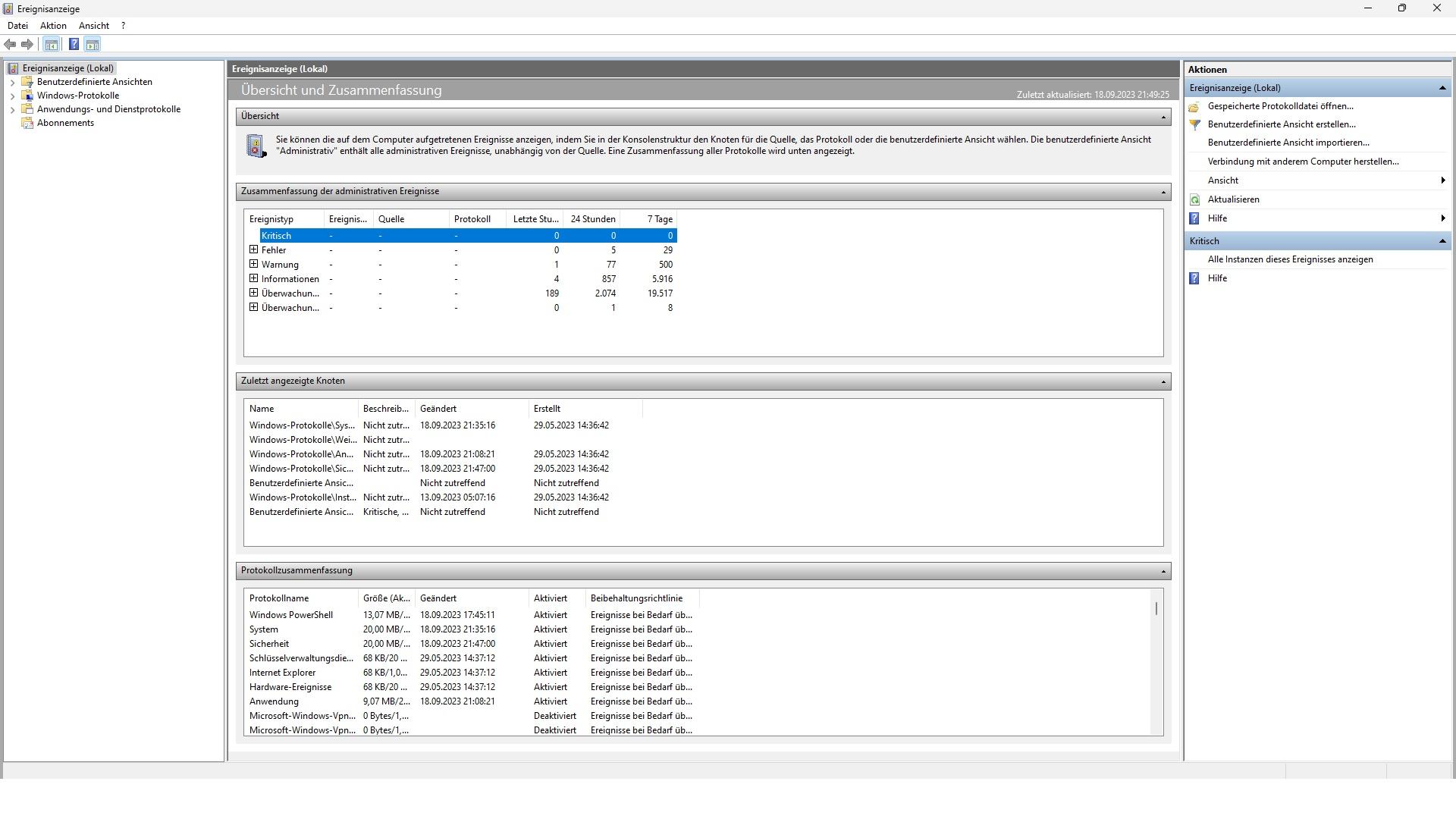

Nur zur Sicherheit was sagt der Windows Eventviewer?
Zu welchem Ereignis möchtest du was wissen ?
